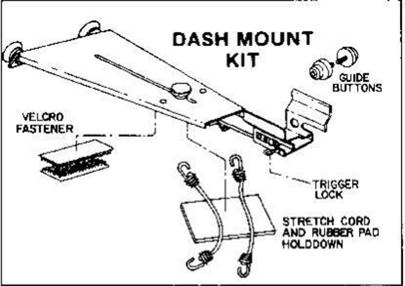

dash-mountdash-mount
Da hätte ja dann ein riesiger Oschi von Befestigung sitzen müssen und das ergibt für mich nun mal überhaupt keinen Sinn. Das wäre so ziemlich gegen jeden gesunden Menschenverstand. Das wäre als ob mir ein Reifenhändler sagen würde das die Radbolzen in den Kotflügel und nicht in die Achse müssen. Okay, schräger Vergleich aber ich hoffe er verdeutlicht worauf ich hinaus will ;) Zudem müssten auf dem Dash dann entsprechende Schatten dieser komischen Befestigung zu sehen sein. Da sind aber keine und auch keine anderen Spuren. Ergo: Eher Radar Gun als Gun Rack. Dadurch würde auch die Positionierung des externen Zigarettenanzünders auf der Fahrerseite an der Konsole Sinn machen, da die Radar Gun auch über so einen Zigarettenanzünder-Anschluss betrieben wird.
Dazu habe ich eine Bedienungsanleitung gefunden in welcher ein Dash Mount für die Radar Gun erwähnt wird, welche meine Theorie stützt. Dort sind in der Halteplatte zwei Löcher welche vom Abstand passen könnten. Dafür müsste ich das Ding aber mal in der Hand haben und es mal an das Dashboard halten. Ich kann mir vorstellen das die das genau da einfach durchgebohrt haben, wie eigentlich bei dem Rest des Equipments. Konsole und Gun Rack wurden einfach in den Boden geschraubt. Durch den Gummiboden und die gesamte Dämmung darunter bis ins Bodenblech. Das gleiche beim Käfig. Den Lautsprecher für das Funkgerät hat man auch einfach durch den Dachhimmel ins Blech geschraubt. Da würde es mich überhaupt nicht wundern wenn man den Halter für die Radarpistole genauso in das Armaturenbrett gespaxt hat.
Heißt das unser Auto mit hoher Wahrscheinlichkeit eins der Avenal Autos bzw. DAS Avenal Auto war, also eins der wenigen Autos die man für die Radarüberwachung eingesetzt hat. Wie bereits in einem der letzten Artikel erwähnt, hat das KCSO für die Stadt Avenal jahrelang die Geschwindigkeitsüberwachung in der Stadt gemacht. Avenal hatte bis 2010 keine eigene Polizei und so hat man sich diese Dienstleistung beim Sheriff eingekauft. So wurden dann auch die Autos, welche das Radarequipment hatten, in der Zweigstelle in Avenal stationiert. Jetzt weiß ich nicht wie viele Autos der Sheriff mit solch einem Equipment hatte aber viele werden es nicht gewesen sein, wenn diese nur in einer Stadt eingesetzt wurden.

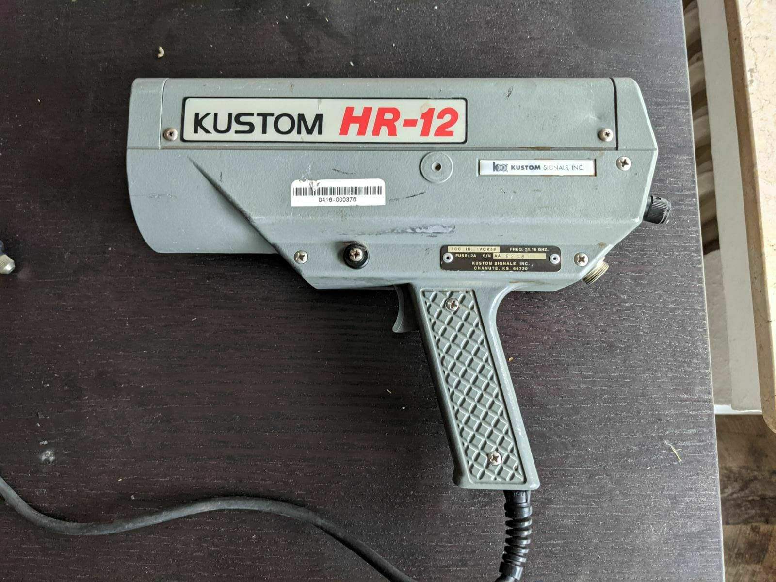

Mit einem guten Tag Verspätung kam das Gerät dann in Sarasota, Florida an. Jetzt kam der Punkt an dem das Radar für den Export vorbereitet wird. Da war ich mal gespannt wie lange das wohl dauern würde. Bereits am Nachmittag hatte ich zumindest die Meldung das Sie mein Paket in der Bearbeitung haben und soweit alles fertig machen und direkt verschicken. In der Zwischenzeit konnte ich schon ein bisschen auf der Seite schmökern, da man unter anderem vor dem Versand noch eine Art Check macht ob die Ware auch tatsächlich drin ist und ob auch tatsächlich das drin ist was laut Papieren drin ist. Dazu werden dann auch Bilder von der Ware hochgeladen :cool: Den Anblick will ich euch natürlich nicht vorenthalten ;)

Bei der Radarpistole handelt es sich um eine Kustom Signals HR-12. Kustom Signals ist der Ableger für Radartechnik bei Kustom Inc. und stellt seit den späten 60ern Radartechnik für Strafverfolgungsbehörden her. Kustom hat witzigerweise mal als Hersteller für Gitarrenverstärker angefangen. Durch die Erfahrung die man dabei in Sachen Elektrik und Elektronik gesammelt hatte, konnte man das Geschäftsfeld auf andere elektronische Produkte erweitern. Darunter eben auch besagtes Radarequipment!
1969 brachte man unter dem Kustom Label das erste Radargerät auf den Markt. Hier wurde der Radarteil noch am Fahrzeug montiert und über einen separaten Kasten die Geschwindigkeit abgelesen. Dieses Gerät war das TR-6, dass erste Radargerät mit einem digitalen Display zum ablesen der Geschwindigkeit. Keine 3 Jahre später, war Kustom bereits Marktführer für radargestützte Geschwindigkeitsmesssysteme! 1975 brachte Kustom mit der HR-8 das erste Handheld Gerät (das sind dann diese lustigen Handgeräte die man immer im Film sieht) auf den Markt welches Radarstrahlen im K-Band gesendet hat.
1978 brachte man dann unsere HR-12 auf den Markt. Diese hatte als weitere Besonderheit die Fähigkeit das man die Pistole auch nutzen konnte wenn sich das eigene Fahrzeug bewegt. Vorher war man immer darauf angewiesen, dass das eigene Fahrzeug stillsteht. So war es jetzt möglich auch vorausfahrende Fahrzeuge zu messen. Dafür hat das HR-12 ein zweites Display mit der Aufschrift "Patrol". Diese soll die Geschwindigkeit des eigenen Fahrzeugs anzeigen. Dann gibt es noch das Display mit der Aufschrift "Target" welche die Geschwindigkeit des Ziels in Relation zur eigenen Geschwindigkeit anzeigt. Wenn man also steht und es kommt einem ein Auto mit 65 mph entgegen, dann zeigt das Target Display auch 65 mph an. Bewegt man sich aber selbst mit 35 mph fort und misst ein vorausfahrendes Fahrzeug mit 65 mph, zeigt das Target Display lediglich 30 mph an. Man muss also in dem Falle beide Geschwindigkeiten addieren um auf die tatsächliche Geschwindigkeit zu kommen. Hat allerdings auch den Charme das man direkt sieht um wie viel zu schnell der Delinquent ist, vorausgesetzt der Streifenwagen hält sich selber ans Tempolimit. Man kann sich das ganze wie ein vorsintflutliches ProVida System vorstellen.

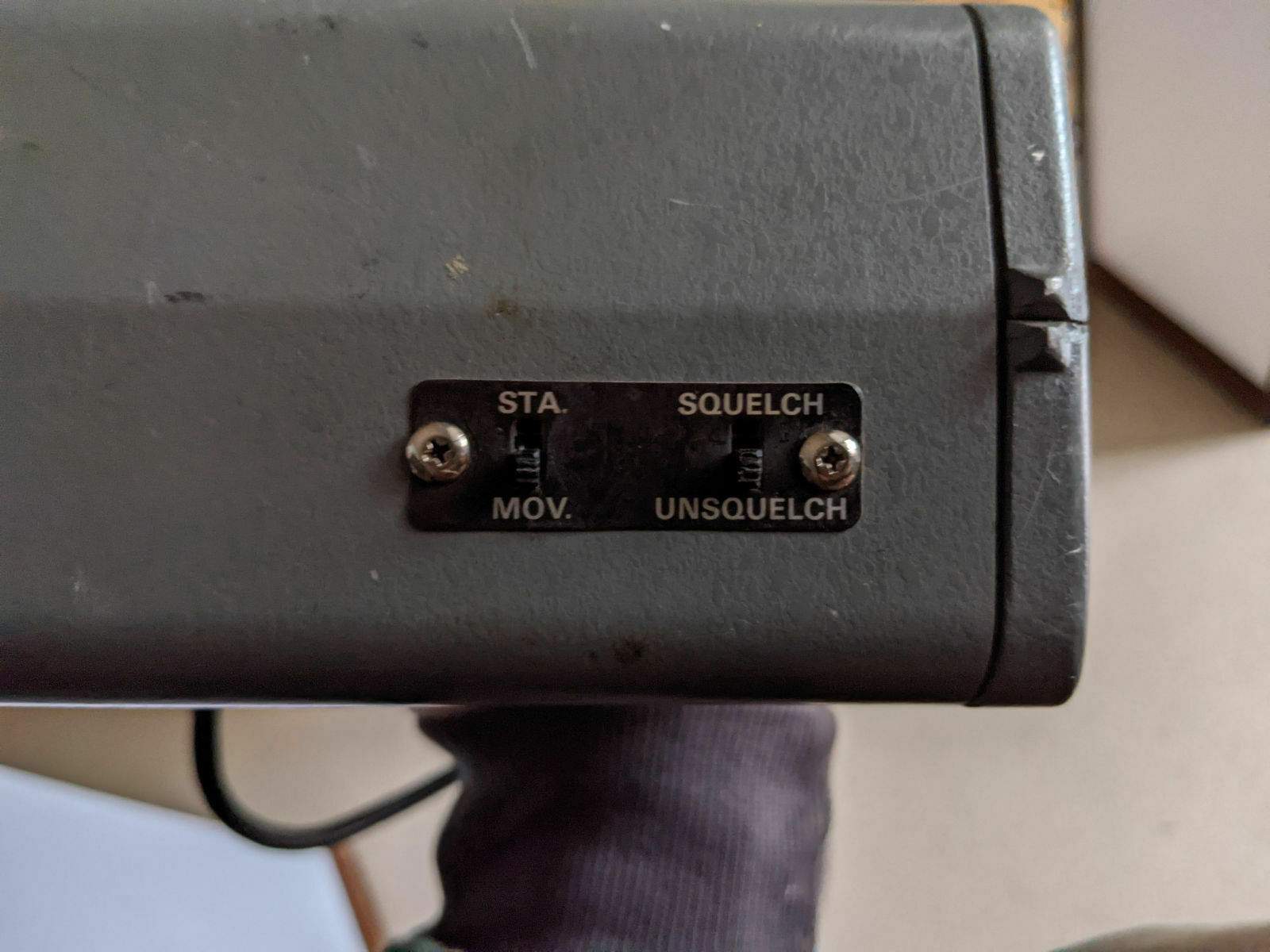

Das HR-12 bietet allerdings bereits verschiedenste Funktionen. Neben erwähntem umschalten zwischen Messung im Stillstand und während der Fahrt bietet es auch noch eine Art Signalunterdrückung. Diese soll verhindern das Radardetektoren das K-Band Signal zu früh auffangen. Ebenso lassen sich die Digitaldisplays in eine Art Nachtmodus versetzen. Einen Testmodus gibt es ebenso. Unten gibt es noch einen Anschluss für eine Fernbedienung, diese macht vor allem bei einem starren Einbau durchaus Sinn!

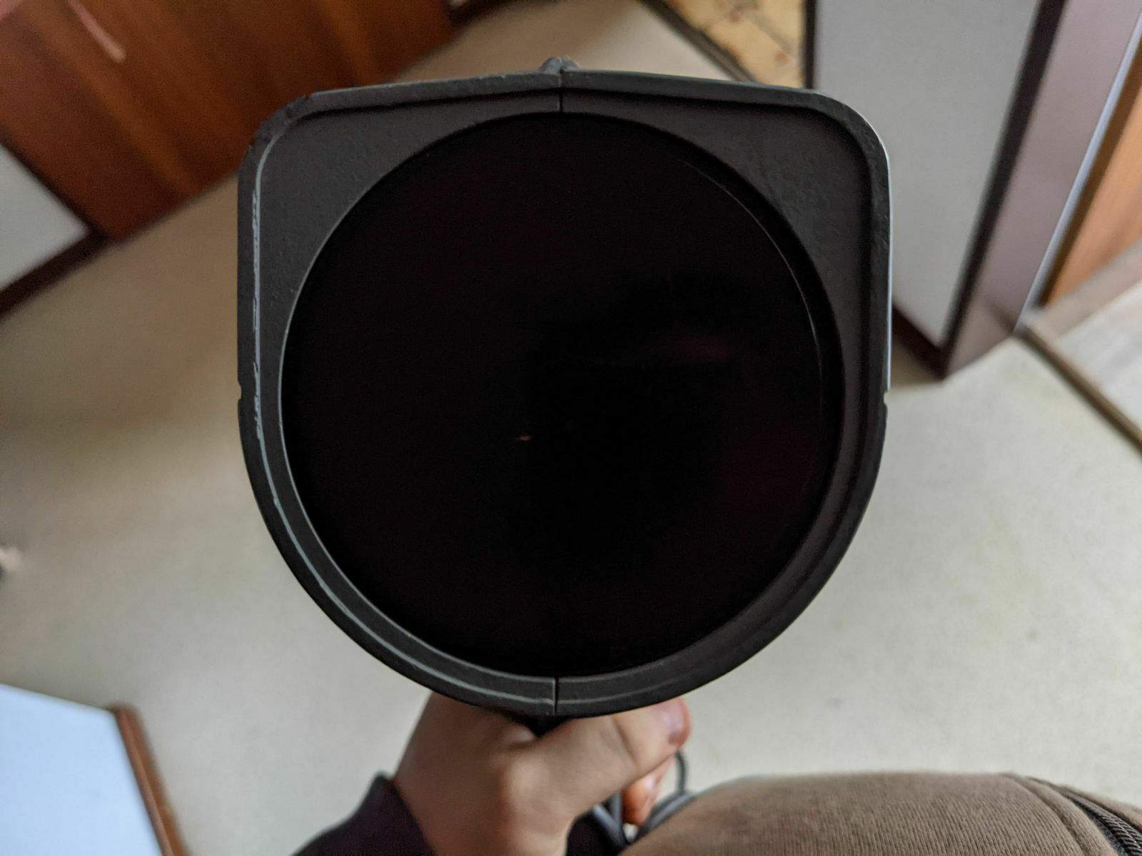

Die Geräte funktionieren nach dem Doppler-Prinzip, welches auch bei Radargeräten für den Heimgebrauch zum Einsatz kommt. Das Gerät sendet ein Signal im 24,15 GHZ Band aus. Trifft das Signal auf das zu messende Objekt, werden die Wellen zurückgeworfen und vom verbauten Prozessor in eine Geschwindigkeit umgerechnet, da die ausgesendeten und die wieder ankommenden Wellen unterschiedliche Geschwindigkeiten haben. Im Patrol Modus misst das Gerät ein Teil der Umgebung mit und errechnet anhand der von den Objekten in der Umgebung zurückgeworfenen Wellen dann die eigene Bewegungsgeschwindigkeit. Der Prozessor im Gerät kann also beide Signale messen und verarbeiten und dadurch eben besagte Differenzgeschwindigkeit auch während der Fahrt berechnen. Für 70er Jahre Technik schon ganz cool :cool:

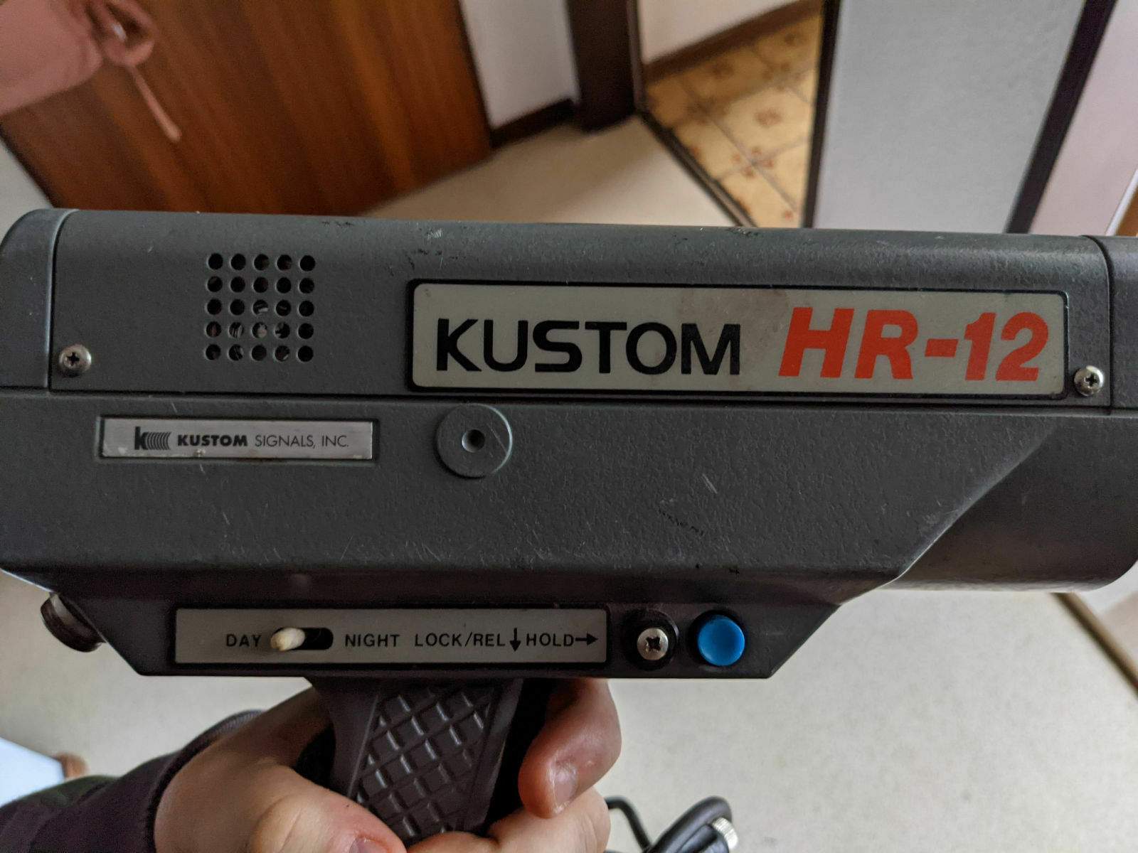

hr-12-endlich-dahr-12-endlich-da
Zurück zur eigentlichen Geschichte. DHL hielt Wort, Mittwoch morgen stand der DHL Lieferant mit meinem Paket vor der Tür. Gleich mal auspacken! Da war Sie nun, nach knapp zwei Wochen warten hielt ich endlich ein weiteres Puzzleteil für die Restauration in meinen Händen :cool: Soweit alles an einem Stück, nur halt das rasseln im Inneren welches der Verkäufer aber schon erwähnte. Laut Verkäufer sollte aber das Display noch irgendwie anzeigen das es Saft bekommt. Also schnell zum Fiesta gelatscht und mal probiert, allerdings tat die Radarpistole hier absolut überhaupt nichts. Gut, hatte ich schon mit gerechnet wobei ich mir nicht sicher bin ob es nicht vielleicht am Zigarettenanzünder vom Fiesta liegt. Der Stecker von der Radarpistole ist schon ziemlich lang und die Buchse vom Fiesta eher kurz. Müsste ich mal an einem der Caprice austesten, da es wohl tatsächlich Unterschiede bei US-Fahrzeugen gibt. Bei US-Fahrzeugen muss es wohl früher Buchsen nach SAE Standard gegeben haben. Die haben unterschiedliche Durchmesser, vielleicht bekommt das Ding deshalb keinen Saft im Fiesta. Mir war auch schon mal aufgefallen das die Zigarettenstecker im Caprice immer deutlich fester sitzen. Wiki sagt das die EU-Buchsen einen Mü größer im Durchmesser sind. Da ich die Batterie vom Wal eh noch einmal ein bisschen laden wollte und dafür zum Auto musste habe ich die Radarpistole gleich mal mitgenommen. Also rein in den Caprice und den Stecker in den Zigarettenanzünder und siehe da, das Ding tut was. Messen kann ich in der Garage natürlich nix, aber zumindest Strom kommt schon mal an. Ist also nicht ganz kaputt :)
Der Einbau wird dann wohl irgendwann erfolgen wenn ich das Mounting Kit finde, aber das wird eine andere Geschichte ;)
