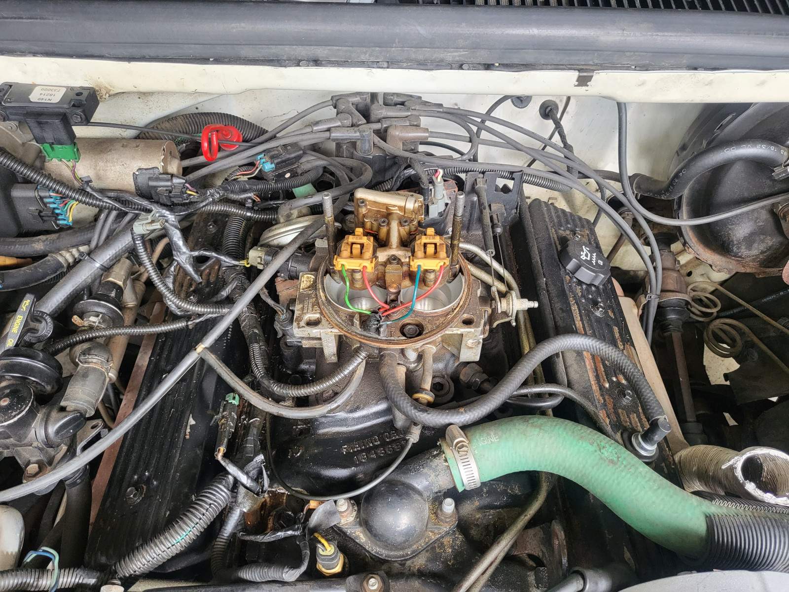

Kauf dir ein Cop Car haben Sie gesagt, das wird toll haben Sie gesagt. Tja, leider nicht immer. Kaum hatte ich, mal wieder, den großen Rundumschlag geprobt, tat sich auch schon die nächste Baustelle auf. Mir war schon länger aufgefallen das die Brücke auf einer Seite etwas ölig ist. Bei näherer Begutachtung stellten ein Freund und ich aber fest das die Flüssigkeit auf der Brücke nicht wirklich Öl ist, sondern eher eine Mischung aus Sprit und ein wenig Öl. Von der Konsistenz entsprechend dünner als Motoröl, aber eben auch nicht so flüssig wie Sprit.
Interessanterweise lag das Zeug nur auf der Beifahrerseite. Eine nähere Begutachtung des inneren des Luftfilters förderte dann genau den gleichen Film aus Sprit und Ölnebel zutage. Gut, das Öl wird von dem PCV-Schlauch kommen, auch weil auf der Seite kein Ventil verbaut ist. Was mir mehr Sorgen bereitete, war der Sprit. Meiner Meinung nach sollte der Sprit IN der Drosselklappe landen, nicht drumherum bzw. im Luftfilter. Die Vermutung: Die Einspritzung ist undicht!
Beim Fahren merkte man allerdings nichts davon. Keine Service Engine Soon Lampe, kein ruckeln, kein Leistungsverlust, kein gestiegener Verbrauch oder irgendwas das auf Probleme hindeuten würde. Allerdings verriet mir mein kleiner Computer das der Wagen im Leerlauf nicht gerade bei Lambda 1 ist und eher zu fett läuft. Das erklärt auch, warum der Wagen genau da nach Sprit stinkt, besonders im Kaltstartbetrieb wo die Lambdasonde noch nicht gegenregelt. Entweder ist da irgendwo ein kleines Spritleck oder er zieht irgendwo im Stand ein wenig Falschluft und die Einspritzung versucht das, vermeintlich zu magere Gemisch, durch anfetten auszugleichen. Wobei die Qualmerei im Kaltzustand letzterem widersprechen würde.
Wie auch immer, ich werde wohl zumindest um das neu abdichten der Einspritzung nicht herumkommen. Auch weil ich weiß das die Dichtungen an der TBI einfach irgendwann mal durch sind, so wie alle Dichtungen, die irgendwo mit Flüssigkeiten in Kontakt kommen und verschiedenen Temperaturen ausgesetzt sind. Also wieder mal ab zu Rockauto und Teile bestellt. Da ich hier gleich den kompletten Rundumschlag machen wollte, habe ich einmal den großen Überholsatz bestellt, um ja auch alle Dichtungen zu haben. In dem Kit sind die Dichtungen für zwei TBI-Typen drin. Da gab es scheinbar verschiedene Versionen für Autos und Trucks bzw. die Small- und Big Blocks. Je nach Motor und Einsatzzweck. Am Caprice kam, laut Service Manual, eine TBI aus der 200er Serie von GM zum Einsatz, genauer das Model 220.

Also ran ans Werk:

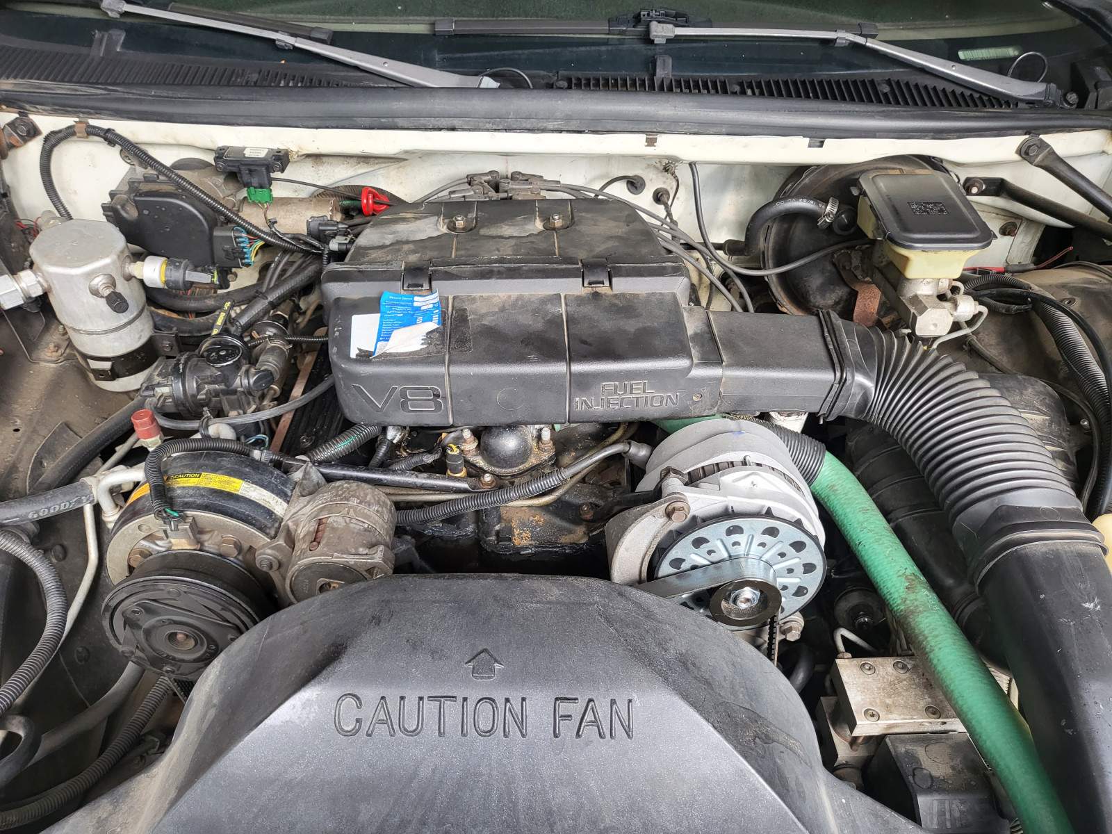

Die TBI in voller PrachtDie TBI in voller Pracht

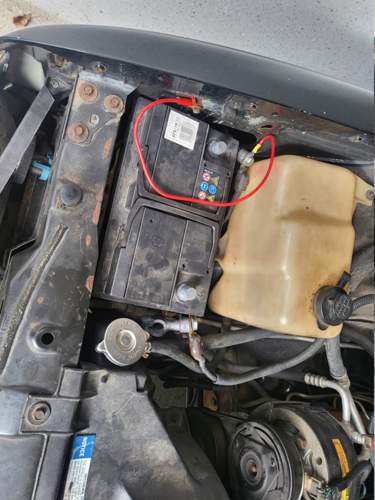

Zuerst muss die Batterie abgeklemmt werden, laut Manual reicht es hier den Minuspol abzuklemmen, aber wir klemmen das Ding einfach ganz ab. Danach muss der Druck aus dem Kraftstoffsystem raus. Das geht bei den Autos zum Glück super einfach. Der erste Schritt, ist mit dem Abklemmen der Batterie bereits getan! Danach öffnet man den Einfülldeckel. Den Rest erledigt das Auto bereits selbst, da die TBI ein Feature hat welches die TBI entleert sobald der Motor aus ist.

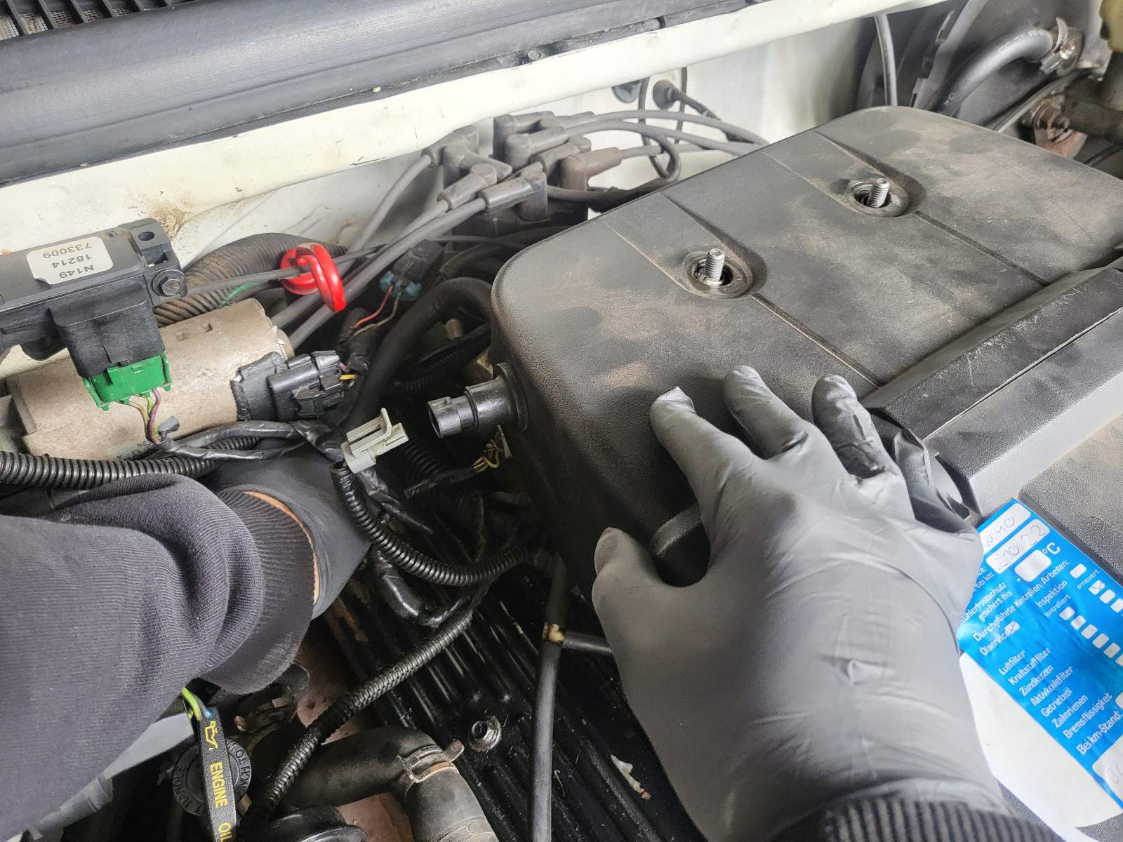

Danach kommt der Luftfilter runter. Das ist dann auch der einfachste Part :D Die zwei Muttern obendrauf lösen, den Rüssel an der Seite ab, den Stecker für den IAT-Sensor ab sowie den Schlauch für das PCV abziehen. Danach gibt der Motor schon den Blick auf die Einspritzung frei. Optisch erinnert die TBI an einen Vergaser. Das liegt daran das die Drosselklappe wie ein Vergaser senkrecht auf der Brücke sitzt. Der große Unterschied zum Vergaser sind die beiden großen Einspritzdüsen über den Drosselklappen. Deshalb heißt es auch Drosselklappeneinspritzung ;)

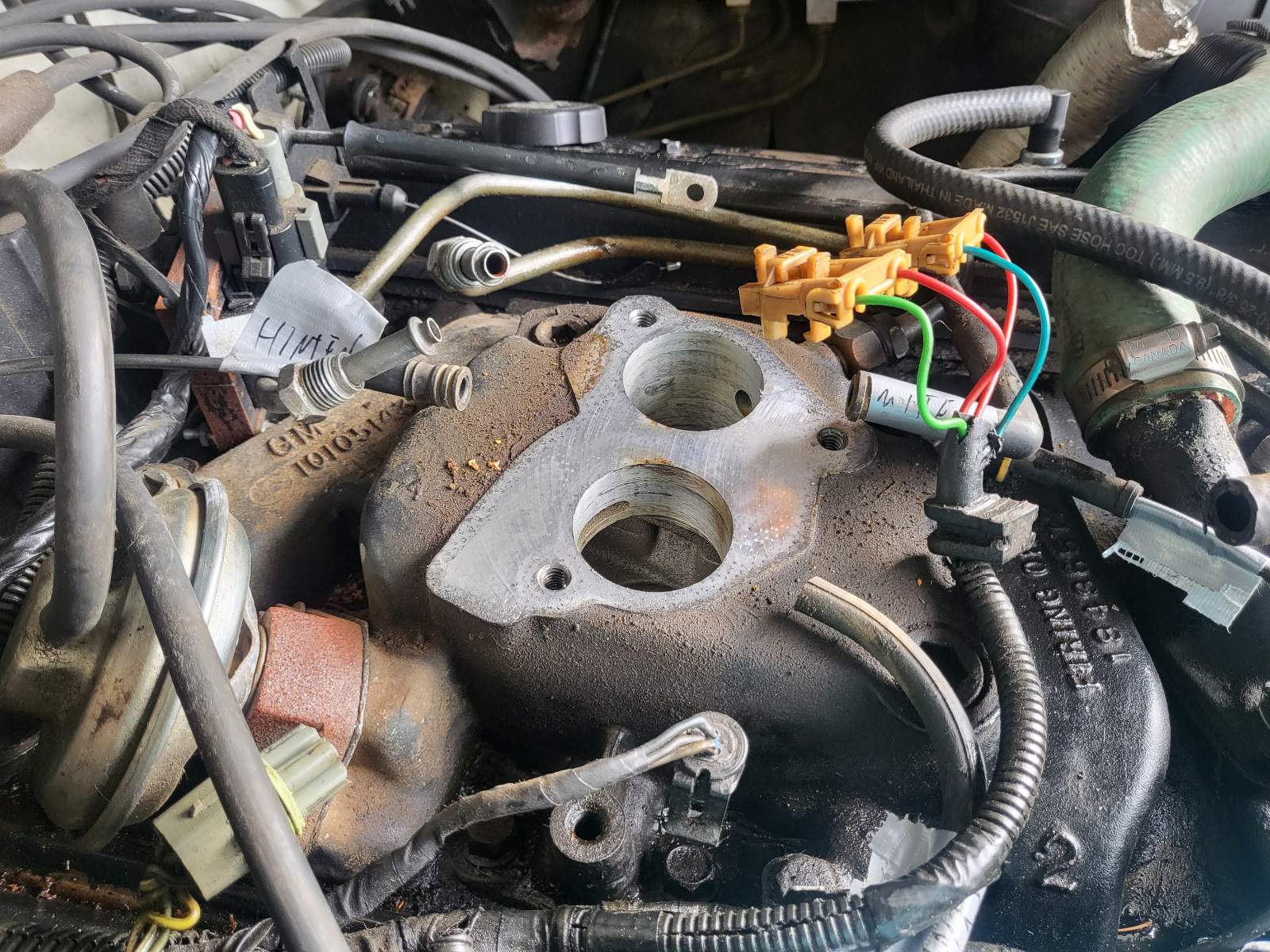

Auf den Düsen sitzen zwei Stecker, die müssen ab. Dafür drückt man am Ende den Stift und zieht den Stecker gerade nach oben. Bevor man jetzt die Drosselklappe demontieren kann, muss man alle Vakuumleitungen und diverse Sensoren abziehen. An der Front der TBI sind vier Druckleitungen, die man entfernen muss plus eine Fünfte an der Rückseite für den MAP-Sensor.
Wichtig: Hier unbedingt merken oder markieren welcher Schlauch wo gesessen hat. Ich habe mir da mit Tape und Beschriftung beholfen.
Vakuumleitungen vorneVakuumleitungen vorne
Danach zieht man den Stecker vom IAC (Leerlaufregelventil) sowie den Stecker des Drosselklappensensors. Als nächstes folgen der Gaszug sowie das Kickdownkabel. Bei Autos mit Tempomat wäre hier jetzt noch ein weiterer Zug der entfernt werden müsste, ist aber beim Sheriff nicht der Fall, also können wir uns das sparen. Den Kabelbaum der beiden Düsen kann man einfach seitlich aus dem Drosselklappengehäuse ziehen. Das ganze ist nur so ein Plastikhalter welcher seitlich eingeschoben wird.
Zum Schluss folgen die Spritleitungen. Die TBI besitzt zwei davon, eine für die Spritzufuhr und eine für den Rücklauf. Diese sitzen an der Rückseite der Drosselklappe. Die Verschraubung muss man mit einem Konterschlüssel festhalten, sonst drehen die sich ewig mit und gehen nie auf. Danach kann man die Leitungen aus der Drosselklappe ziehen. Wichtig: An den Leitungen und in den Überwurfmuttern sind kleine Dichtungen, es empfiehlt sich diese gleich mit zu ersetzen! Bei mir waren die Dichtungen an den Spritleitungen schon gar nicht mehr drin, hier war also schon mal jemand dran.
Jetzt fehlen nur noch die drei Schrauben, welche die Drosselklappe auf der Brücke halten. Jetzt kann man das Ganze VORSICHTIG von der Brücke heben. Um die Einspritzeinheit, also den Teil mit den Düsen und dem Benzindruckregler, selbst von der Drosselklappe heben zu können, müssen noch ein paar Schrauben, sowie mindestens eine der Überwurfmuttern gelöst werden. Jetzt kann man das Teil von der Drosselklappe heben. Da an dem Ganzen diverse Schrauben dran sind, sollte man sich kenntlich machen welche Schraube wo gesessen hat, um Probleme beim Zusammenbau zu vermeiden. Die Schrauben können im Normalfall relativ einfach mit einem T15 und einem T20 Torx gelöst werden. Insgesamt sind es 8 Stück. Danach hat man einmal den oberen Teil der Einspritzeinheit in der Hand und einmal den unteren Teil. Der obere Teil enthält die Membran, welche den Druckregler enthält, die untere Hälfte beheimatet die beiden Einspritzdüsen. Wichtig ist es eventuelle Dichtungsreste zu entfernen! Ansonsten können die neuen Dichtungen nicht vernünftig abdichten.

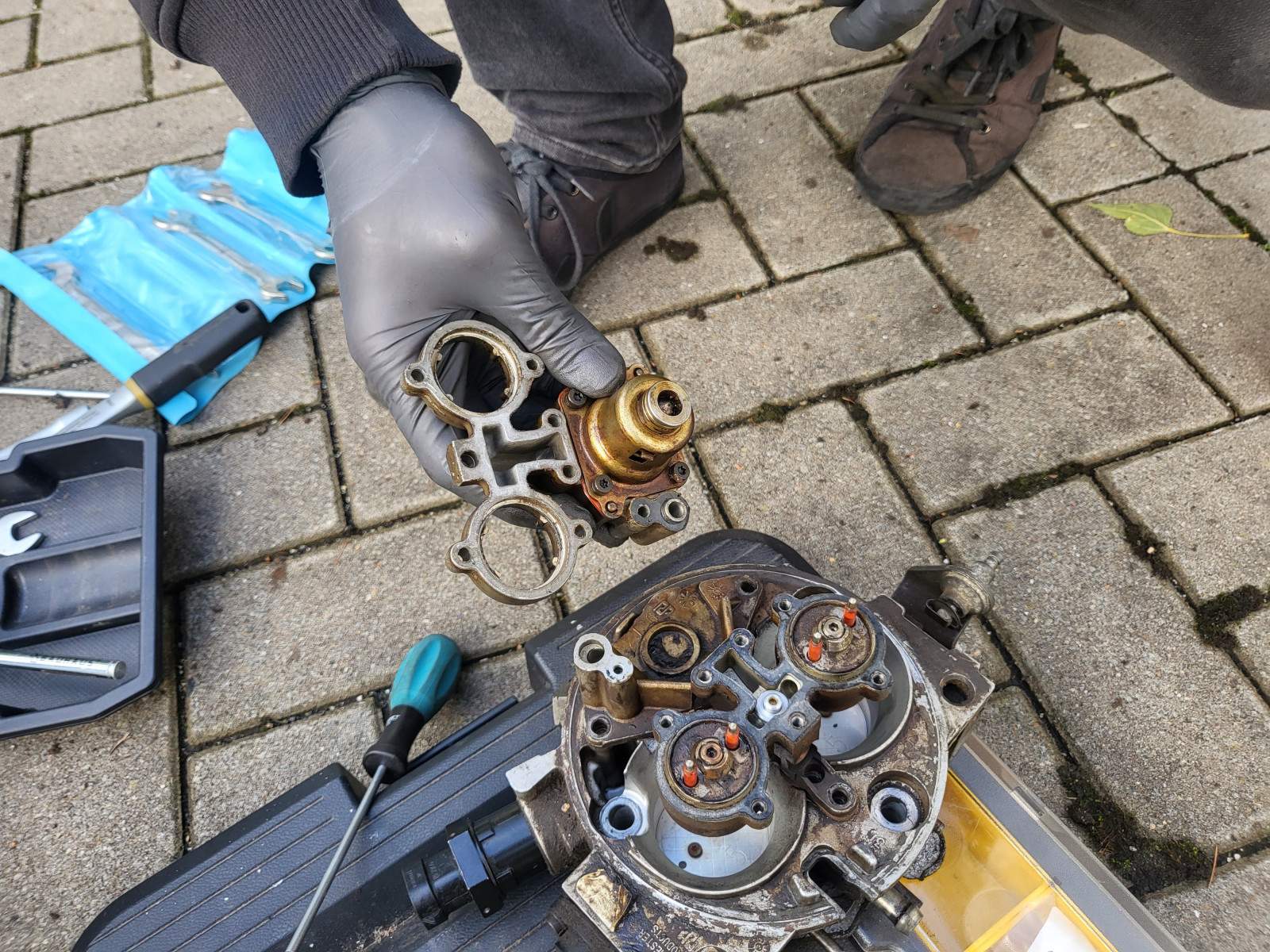

Jetzt konnte ich mich an die Membran des Druckreglers machen, während mein Kumpel sich an die Einspritzdüsen machte. Diese wird von 4 T15 Schrauben gehalten. Hier ist Vorsicht angesagt! In der Membran sitzt eine starke Feder. Wer hier einfach drauf los schraubt, ohne gegenzuhalten oder das ganze zu fixieren, riskiert das der Kram mit Schwung einmal, bis Alpha Centauri fliegt. Je nach Überholsatz, liegen dafür zwei lange, dünne Schrauben bei. Die schraubt man in zwei der Löcher, um zu verhindern das der Deckel wegfliegen kann. So kann man gefahrlos den Deckel von der Membran ziehen. Jetzt kann man die Membran gefahrlos entfernen. Auch hier wieder darauf achten, alle alten Dichtungsreste so gut es geht zu entfernen. Zum Glück hatte ich hier keinerlei Dichtungsreste die ich hätte abkratzen müssen. Ich baute die neue Membran ein und tausche auch gleich die kleine Dichtung die aussieht wie eine Acht. Hier unbedingt darauf achten das wieder alles so sitzt wie vorher, auch weil der Deckel sonst nicht richtig zugeht und nicht vernünftig abdichten kann! Jetzt kann man den Teil fürs Erste wieder zusammenbauen. Wie bereits beschrieben, hatte sich der Kumpel in der Zwischenzeit um die Einspritzdüsen gekümmert. Diese müssen erst einmal aus dem Gehäuse gehebelt werden.
Wichtig: Idealerweise klebt hierfür die Dichtung des Druckreglers noch am Gehäuse und nicht am Deckel. Falls das Gehäuse am Deckel klebt, vorsichtig entfernen und auf das Gehäuse legen. Hintergrund: Zum Hebeln muss man, idealerweise, mit irgendwas zwischen das Gehäuse und die Düsen kommen. Um hier keine Katschen in das Gehäuse zu drücken, empfiehlt sich eine Unterlage. In dem Falle die alte Dichtung.
Bei Bedarf werden auch hier nach der Demontage wieder alle alten Dichtungsreste entfernt. Auch hier hatten wir Glück das nichts verklebt war.
Wichtig: Beim entfernen alter Dichtungsreste unbedingt mit der gebotenen Vorsicht vorgehen! Die Teile sind aus Aluminium und die Oberflächen sind gedreht und entsprechend empfindlich, was Unebenheiten angeht! Also schön vorsichtig sein. Zum Glück hatte ich vom Alero noch so Dreikantschaber übrig. Die sind genau für solche Geschichten gedacht. Danach geht es so langsam wieder an den Zusammenbau.
Alte Düse mit defekter DichtungAlte Düse mit defekter Dichtung
Bei der Begutachtung stellte mein Kumpel fest das hier definitiv schon mal einer dran war. Eine der unteren Dichtungen sah nicht mehr so toll aus und auch um ein paar der anderen Dichtungen war es definitiv nicht schade. Außerdem hatte wohl mal jemand versucht eine Düse falsch einzusetzen. Da gibt es wohl so Nasen die eigentlich genau das verhindern sollen. Naja, wer weiß wer da dran war?!

Auch das haben wir gemacht. Was direkt auffiel: Der Wagen sprang, trotz Standzeit von mehreren Wochen plötzlich deutlich williger an! Auch bildete ich mir ein das der Leerlauf im Stand jetzt zum einen etwas niedriger war und er auch dieses leichte Sägen im Leerlauf war verschwunden. Das ließ schon einmal hoffen. Auf die Probefahrt haben wir dann aber verzichtet, auch weil ich den Laptop vergessen hatte und um sicherzugehen das alle Werte passen brauche ich die Live-Werte. Schließlich lief der Motor ja vorher auch anständig. Aber das kann ich dann erledigen, wenn ich mit dem Wagen zum Reifenhändler fahre. Ich habe es nämlich geschafft mir einen Nagel in einen der Hinterreifen zu fahren :rolleyes:
Aber was ich bisher gesehen habe machte einen guten Eindruck und man hat auch gesehen das die Einspritzung schon ein bisschen Liebe nötig hatte. Aber auch da zeigt sich das man besser an nichts herumfummelt was nicht kaputt ist und irgendwer WAR da definitiv schon einmal dran. Das Ganze kam nie im Leben mit den fehlenden Dichtungen ab Werk! Und da haben einige gefehlt. An den Spritschläuchen fehlten welche und an den Düsen fehlten die oberen Dichtungen und so weiter. Und damit wäre das Thema fürs Erste auch durch :)
Wenn Ihr demnächst also noch etwas von mir hört, ist das Auto nicht mit mir am Steuer abgebrannt :D
Insgesamt war die Reparatur wirklich gut machbar. Nichts hat sich gewehrt und der Aufbau ist auch nicht sonderlich kompliziert. Meine helfende Hand zeigte sich von so viel Wartungsfreundlichkeit begeistert. Da hat er mit seinen Vergasern mehr Stress gehabt. Für alles haben wir gut drei Stunden gebraucht und wir haben uns auch nicht sonderlich beeilt. Ich finde das ist nicht viel :)
