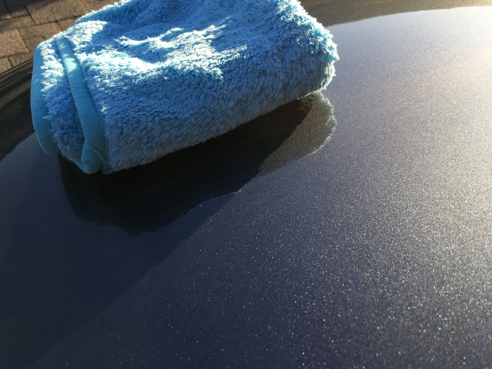

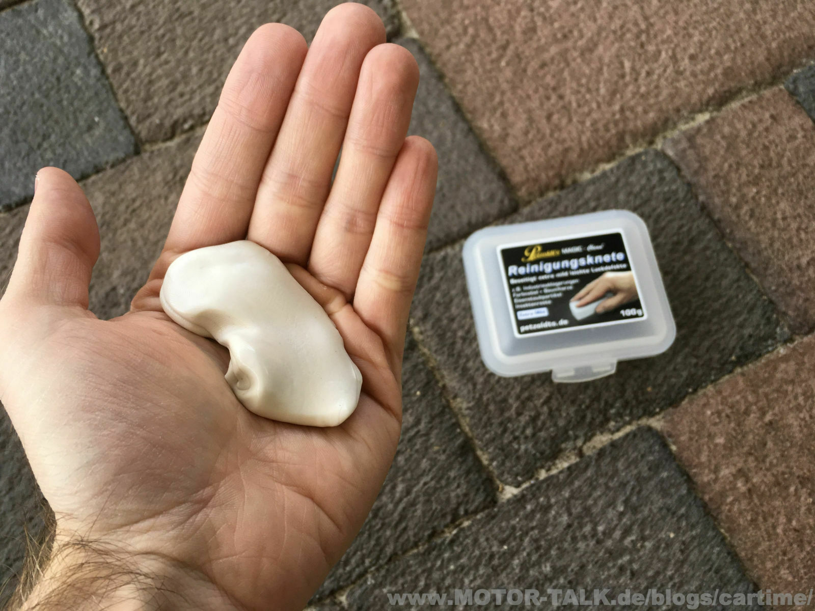

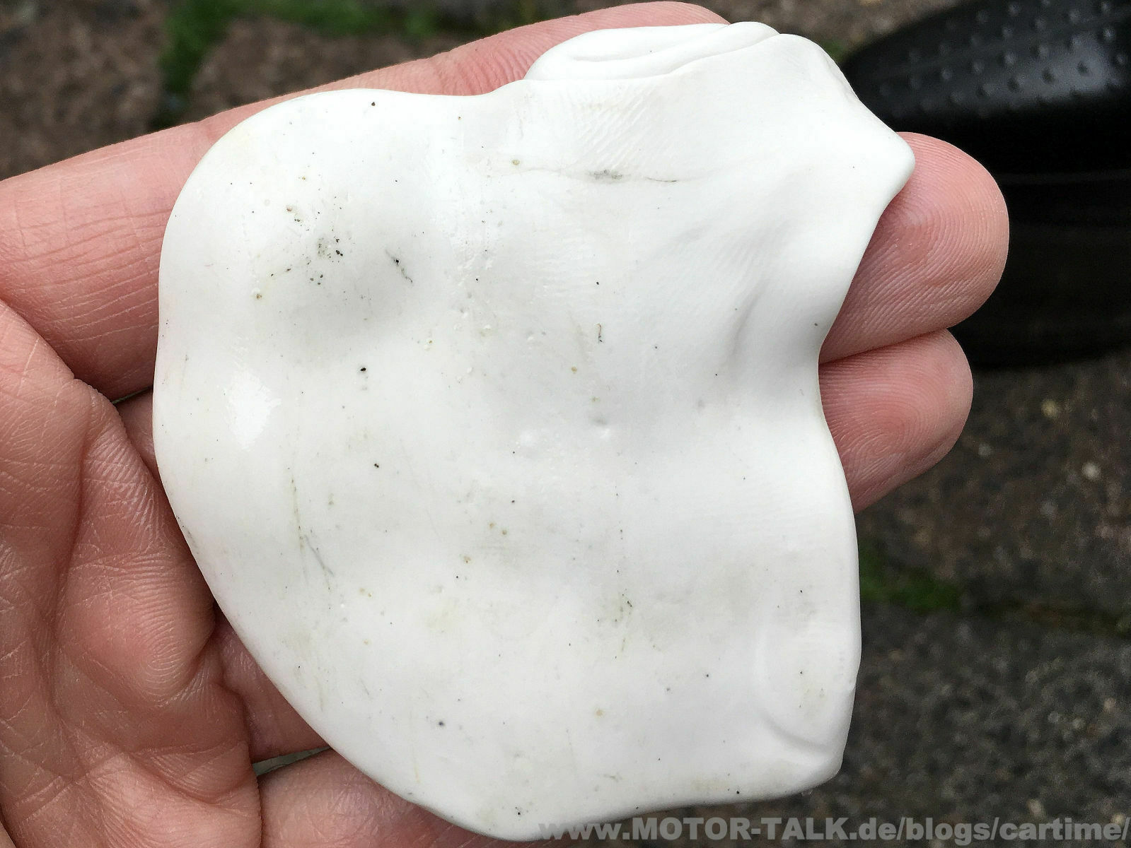

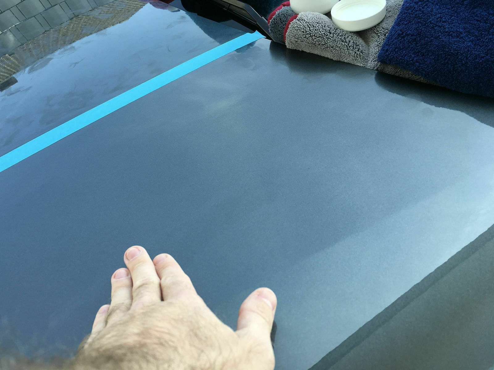

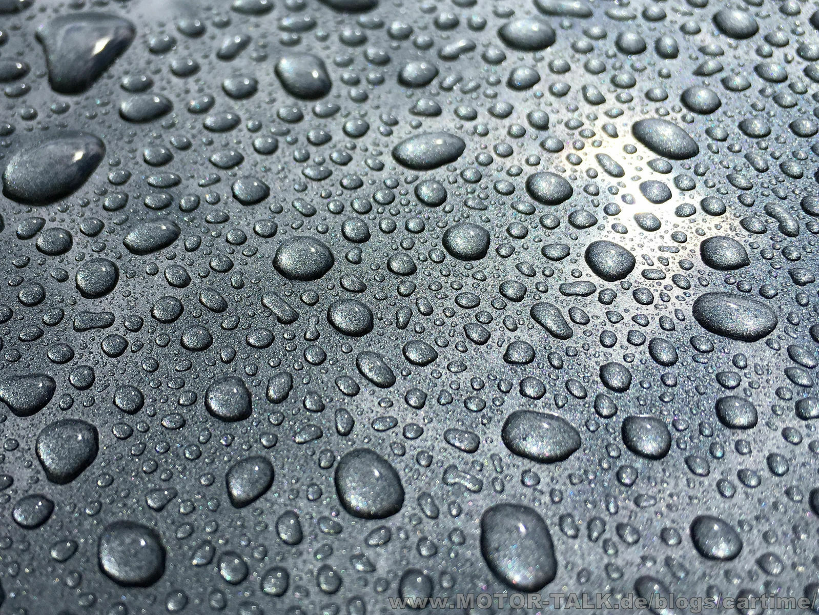

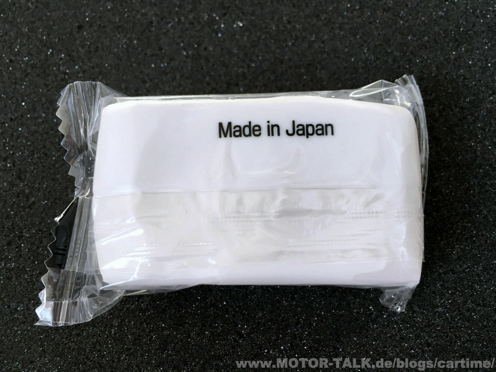

Schonender Kneten
Jetzt geht es ja speziell um die weiße milde. Fahrzeuglacke und Oberflächen am Fahrzeug sind immer empfindlicher geworden. So benötigt es auch sensible Reinigungs-Werkzeuge. Gerade wenn man, eine bestehende Lackversiegelung erhalten möchte oder aber nach dem Kneten nicht unbedingt Polieren möchte. Dafür ist nun die weiße Knete gedacht. Wenn man vorhat nicht zu Polieren, sollte man aber penibel schauen was die Knete aufgenommen hat und sie auch öfters durchkneten. Ob dann wirklich das Polieren wegfallen kann. Das liegt daran was für Partikel beim Kneten in der Knete waren und wielange. Später liegt es natürlich auch am eigenen Anspruch. Für Enthusiasten ist ein Polieren nach dem Kneten auch dann Pflicht. Die extra milde ist nicht für unlackierten Klavierlack-/Hochglanzkunststoffe (z.B. B-Säulen) geeignet. Auch nicht für Mattlacke oder Folien. Das ist noch wichtig zu wissen.

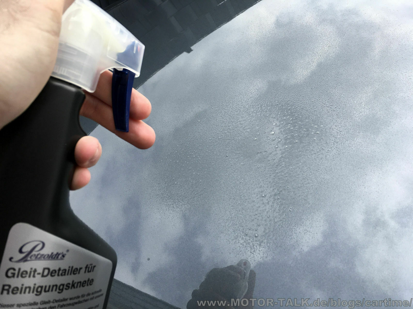

Gleitmittel für die Reinigungsknete (Trockenreinigung)
Die hier gezeigte Variante ist die „Trockenreinigung“ für zwischendurch. Also nach dem Waschen und Abtrocknen. Da eine Reinigungsknete nicht auf trockenen Oberflächen verwendet werden darf, benötigt man ein Gleitmittel. Ich habe dafür den Spezial Gleit-Detailer (für trockene Oberflächen). Es gibt auch ein Gleitmittel für nasse Oberflächen. Egal, ob der Lack nun vorher trocken oder nass ist. Gewaschen muss er schon sein. Wie schon mal erwähnt, können herkömmliche Reiniger, Geschirrspülmittel, APC- oder Glasreiniger die Reinigungsknete auf Dauer angreifen. Dass heißt, sie könnte austrocknen. Was zufolge hat, dass dadurch die Knete aushärtet und unbrauchbar wird. Oder sich beim Arbeiten auflöst und klebrig wird (Schmierfilm auf den behandelten Oberflächen). Es gibt natürlich auch Shampoo-/Wassermischungen mit denen das klappt.

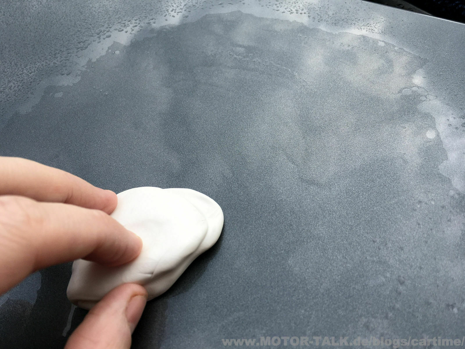

Anwendung - weiße milde Reinigungsknete + Spezial Gleit-Detailer
1. Zunächst wird das Fahrzeug ganz normal von oben nach unten und empfehlenswert mit der 2-Eimer-Waschmethode gewaschen.
2. Fahrzeug wird abtrocknet.

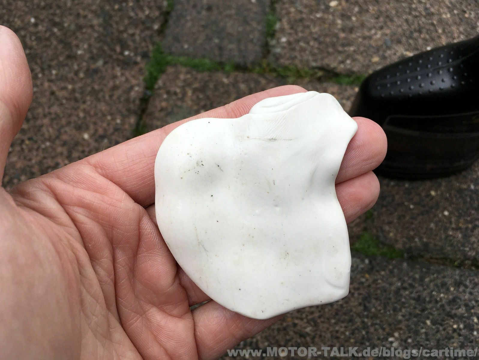

3. Es wird ein handtellergroßes Stück der Knete geformt.
[bild=7]

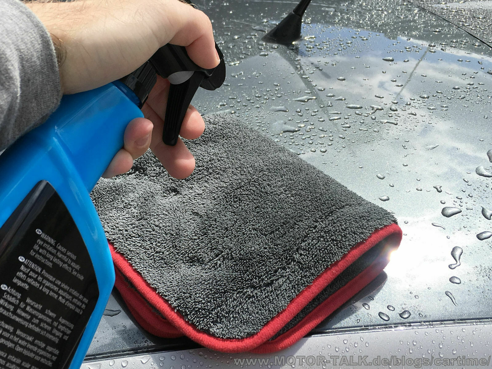

4. Man sprüht Gleitmittel auf die Knete und auch genügend auf zunächst kleinere Teilstücke des Lacks. Die Sprühflasche dabei am besten immer zur Hand.
[bild=9]
5. Die Knete wird ohne jeglichen Druck über die benetzte Oberflächen gleiten gelassen. Man wird die aufgenommenen Schmutzpartikel spüren, während man knetet. Ist „rauer“.
[bild=10][bild=11]
6. Die Knete hin und wieder anschauen, um zu schauen was sie schon an Schmutz aufgenommen hat.
[bild=12][bild=13]
7. Sind Schmutzpartikel sichtbar, einfach die Knete in der Mitte einmal falten und wieder handtellergroß formen. So werden die gelösten Schmutzpartikel eingebunden.
8. Das restliche Gleitmittel einfach mit einem weichen feuchten Microfasertuch (langflorig) entfernen, und ggf. mit einer sauberen und trockenen Mikrofasertuchstelle nachwischen. Oder noch ein frisches Tuch verwenden.
[bild=14]
9. Fühlt man zum Schluss noch Verunreinigungen und Schmutzpartikel auf dem Lack ist die weiße Knete wohl doch zu mild gewesen.

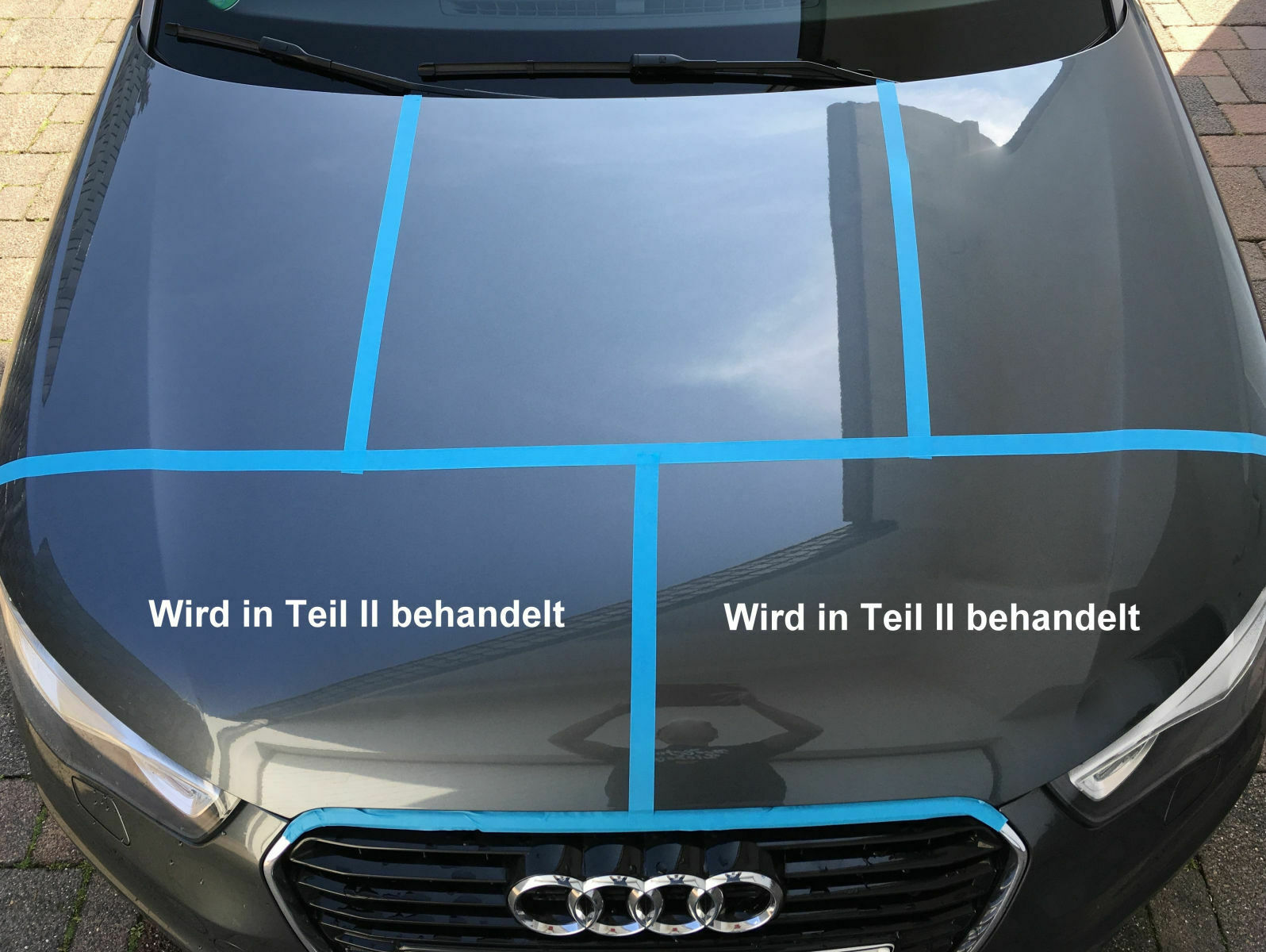

in diesem Artikel geht es etwas um die Vorbereitung zum finalen Wachsen. Ich beschränke mich zunächst auf die Motorhaube, da dort bald ein Vergleichstest starken wird. Seit gespannt. 🙂
Was habe ich genutzt? - Produktcheckliste:
  • Shiny Garage Pre-Wash Citrus Oil (Pro)
  • Shiny Garage D-Tox
  • Shiny Garage Scan Inspection Spray (Pro)
  • Gloria CleanMaster Performance PF 12

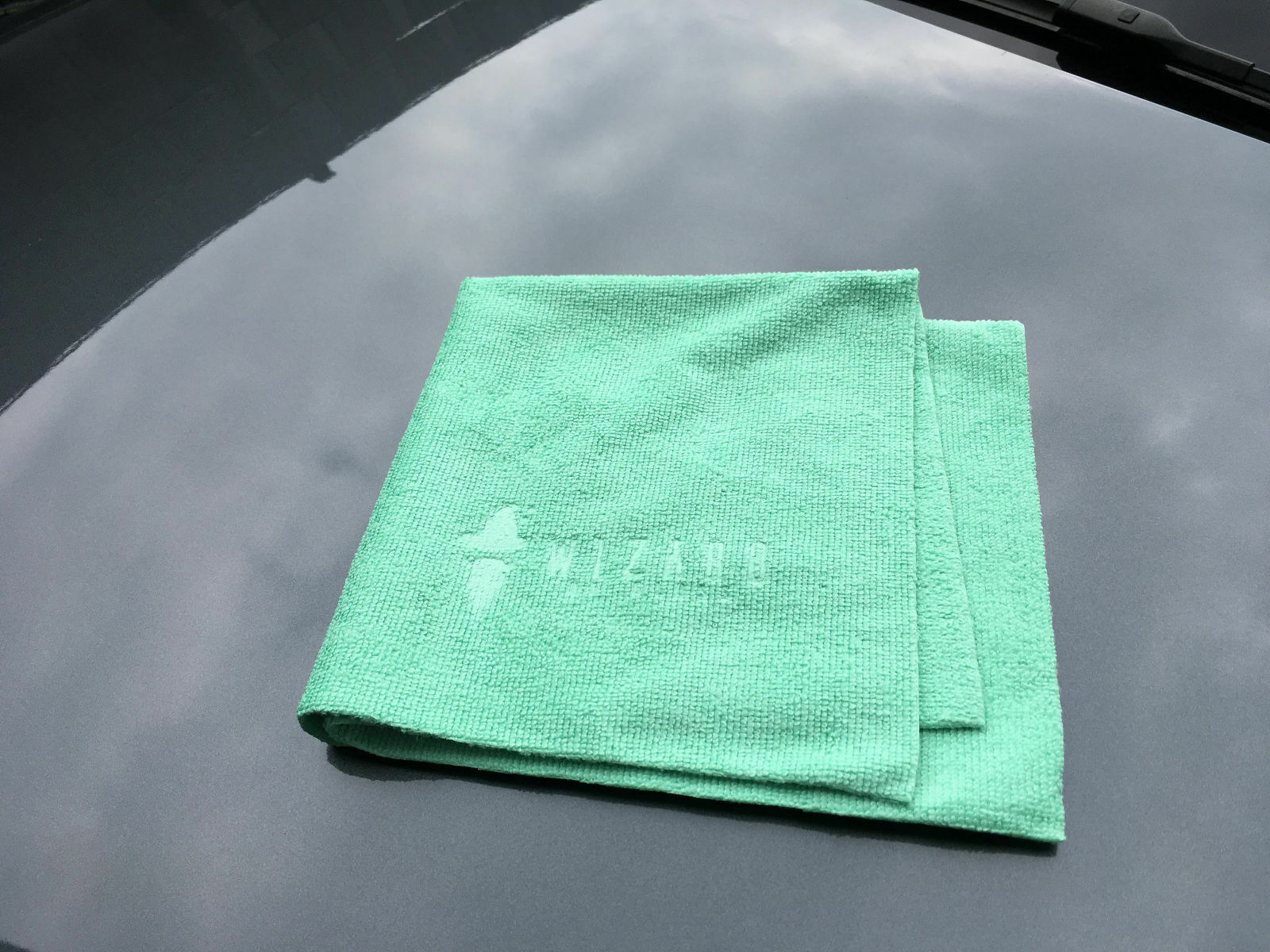

  • Wizard of Gloss New Marlin Mini 40x40 cm
  • Wizard of Gloss Wipe Out 40x40 cm

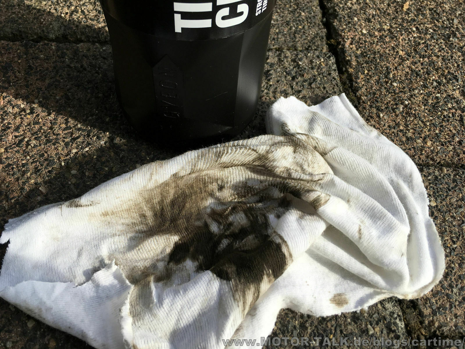

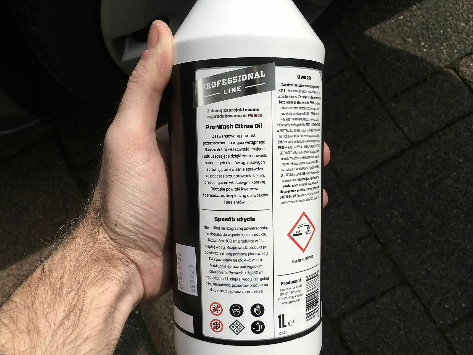

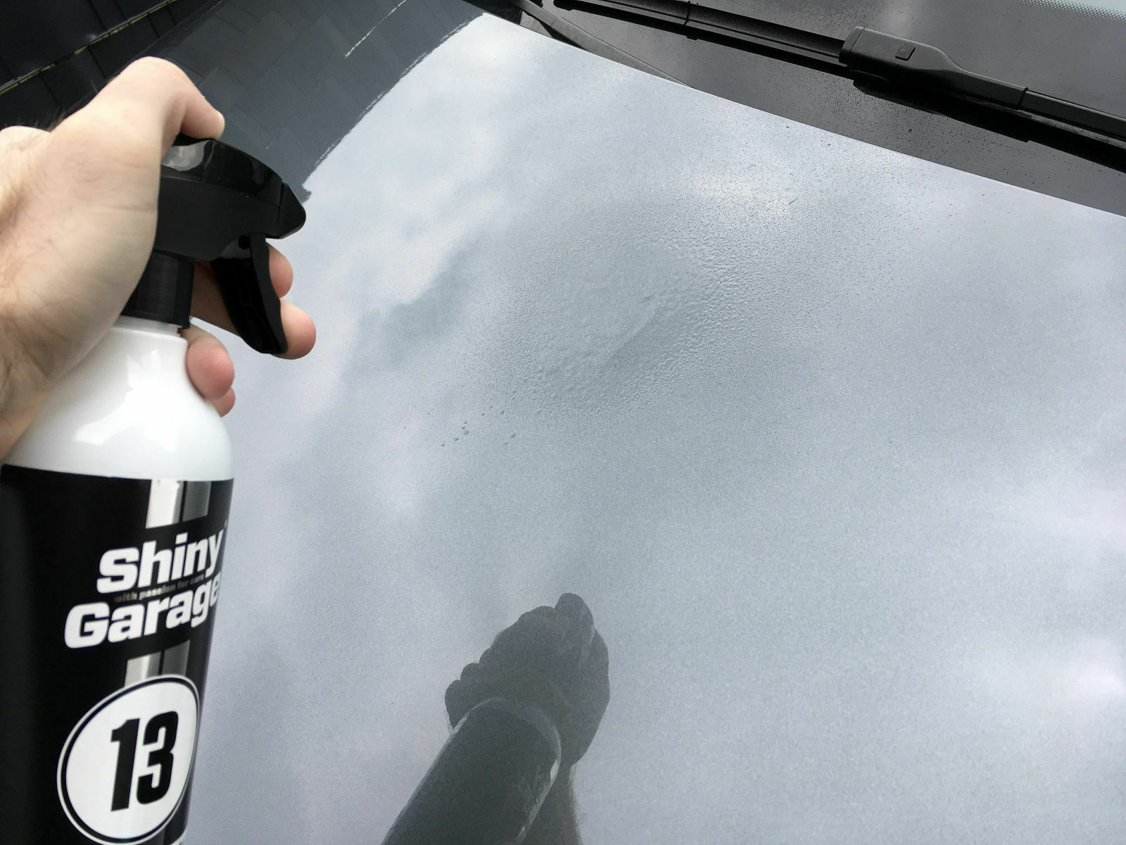

Starkes Vorwäscheshampoo - Pre-Wash Citrus Oil (Pro)

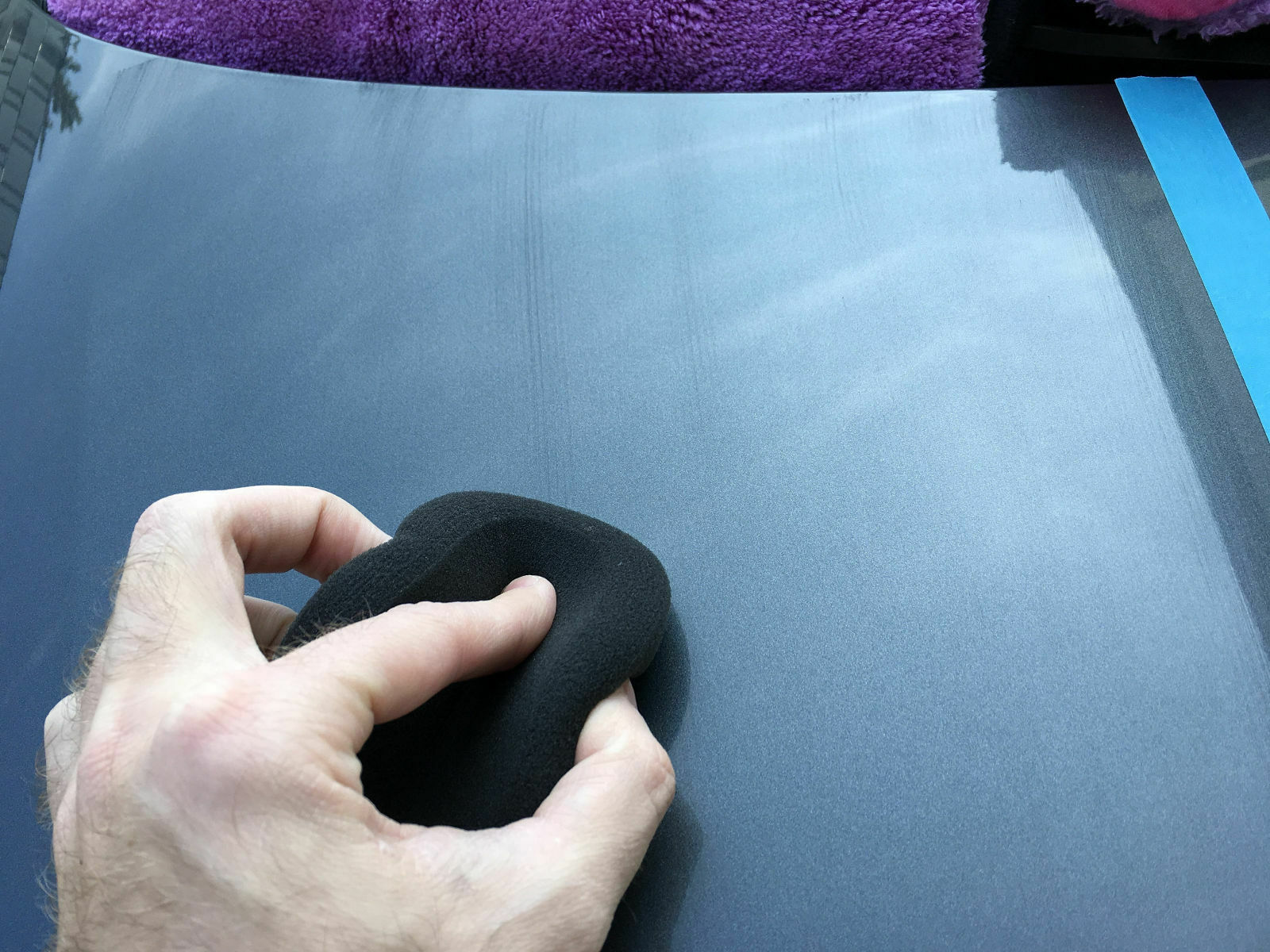

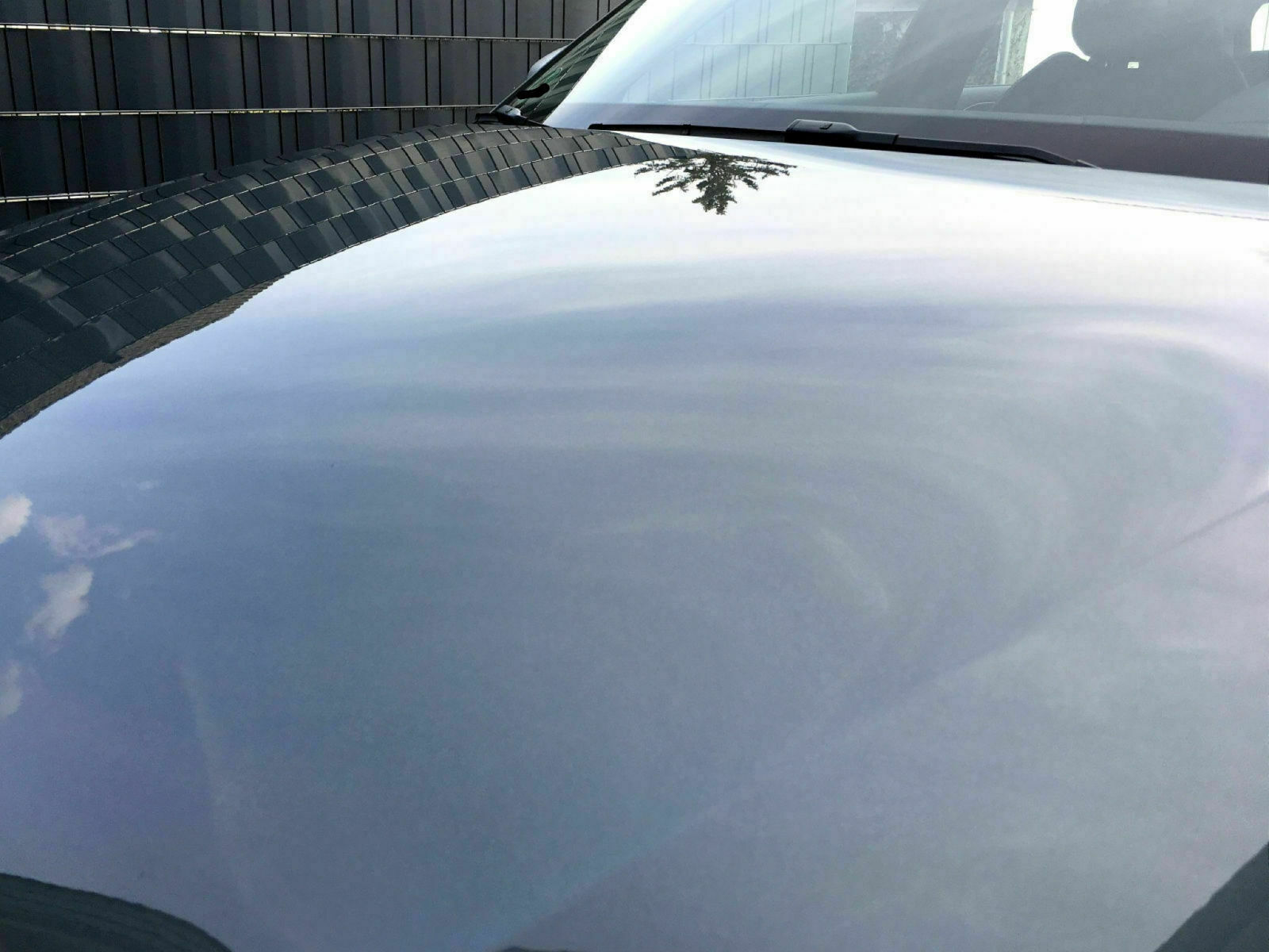

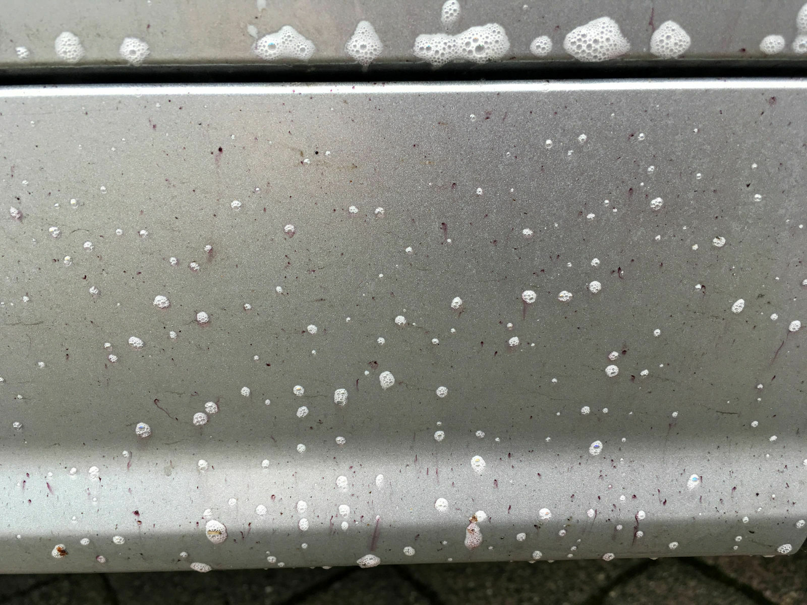

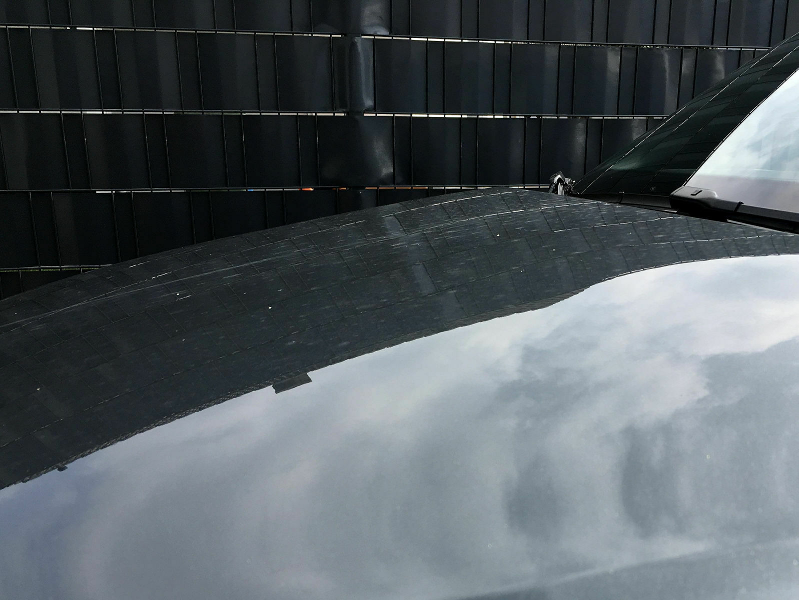

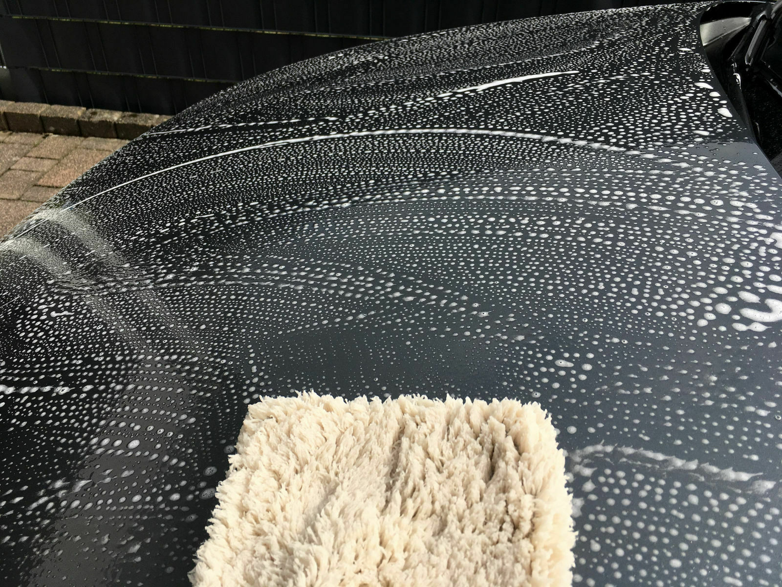

Erster Schritt ist wie immer die Vorwäsche. Diesmal nicht in Schaumform und nur in einem normalen Pumpzerstäuber. Das Shiny Garage Pre-Wash Citrus Oil (Pro) ist gegen sehr starke Verschmutzungen oder um alte Wachsreste zu entfernen. Also nichts für die regelmäßige Wäsche! Es handelt sich um einen hoch konzentrierten Reiniger mit Essencen diverser Zitrusfrüchte. So ist auch der Geruch. Ganz angenehm. 🙂

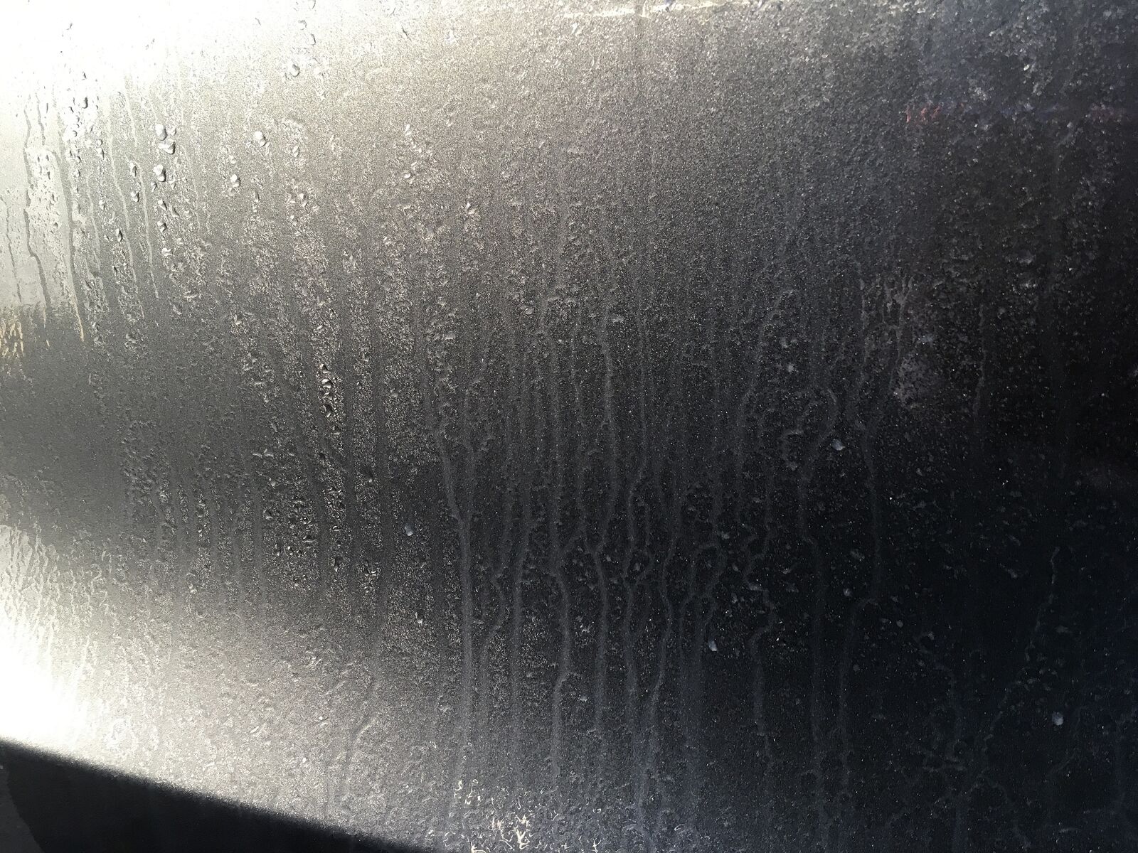

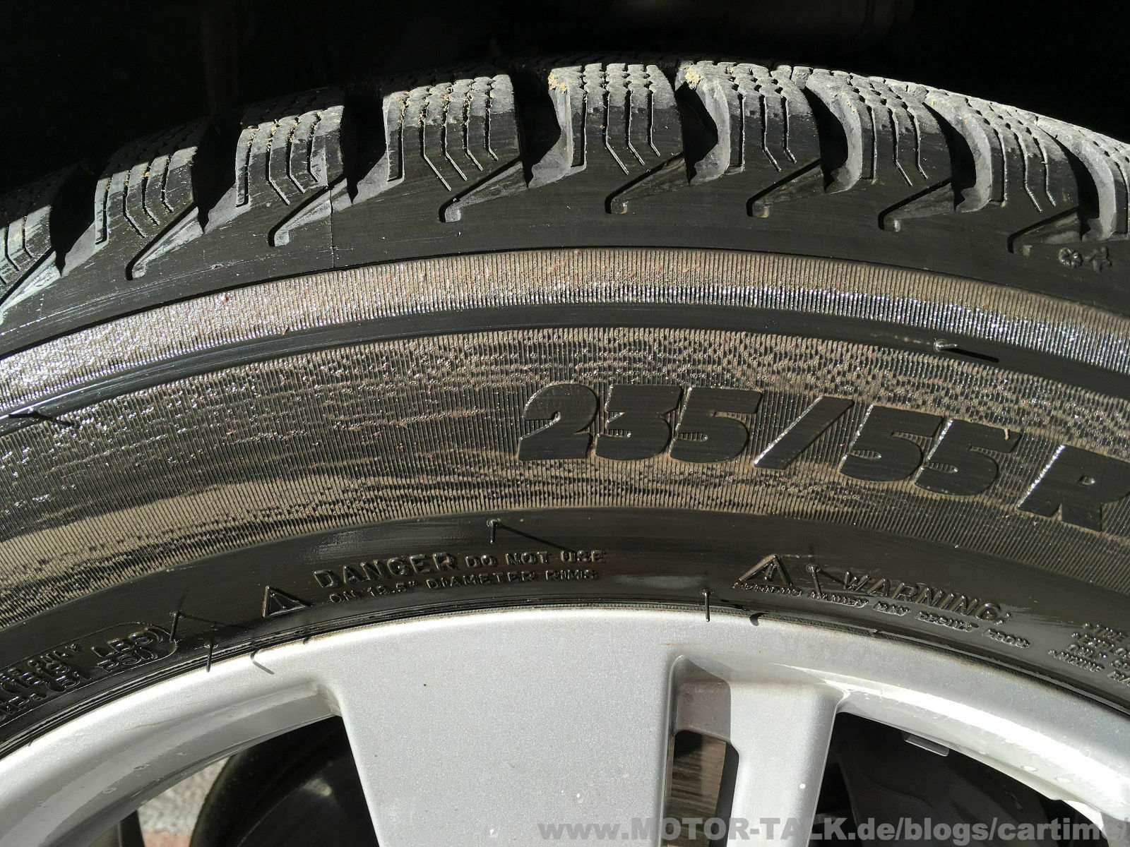

Lackausgangszustand
[bild=2][bild=3][bild=7][bild=8]
Anwendung

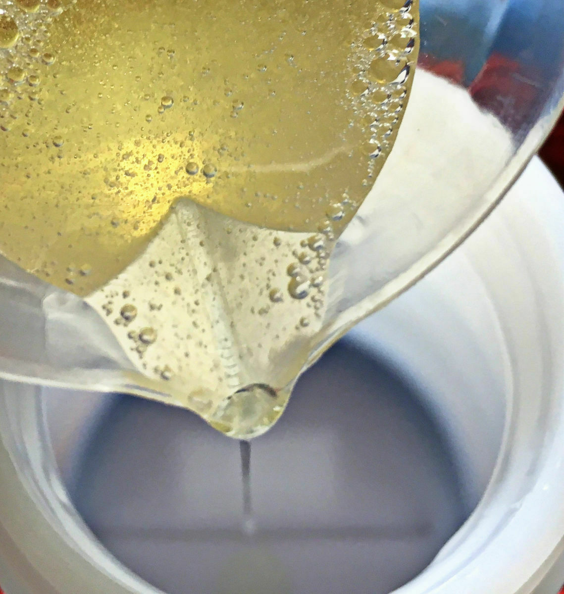

Mischungsverhältnisse
Dünnflüssiges Spray: 35 ml auf 1 Liter Wasser (mein Tipp für starke Verschmutzung)
In Schaumform: 100 ml auf 1 Liter Wasser
Letzteres ist mir jedoch etwas zu viel. So probiere ich mal die erstere Variante aus. Dafür kommt die Gloria CleanMaster PERFORMANCE PF 12 ins Spiel. Ein normaler Pumpzerstäuber zur Ausbringung saurer und alkalischer Medien. Geht sonst auch in einem Handsprühflasche und sollte aber auch in einer FM 10 funktionieren, jedoch für Schaum muss man es wiegesagt höher konzentrieren. Nach dem Aufsprühen ca. 5 Minuten einwirken lassen. Anschließend gründlich mit einem harten Wasserstrahl abspülen.
Die Anwendungshinweise von allen SG Produkten gibt es übrigens nicht nur in polnisch. Wenn man das Etikett abzieht, sollen auf der Rückseite die deutschen Hinweise stehen. Sieht man etwas durch. Ich brauchte es nicht, ist auch etwas frickelig. Habe mich schon vorab im Netz informiert. Das geht auch, sind ja jetzt keine enorm anspruchsvollen Produkte. 🙂

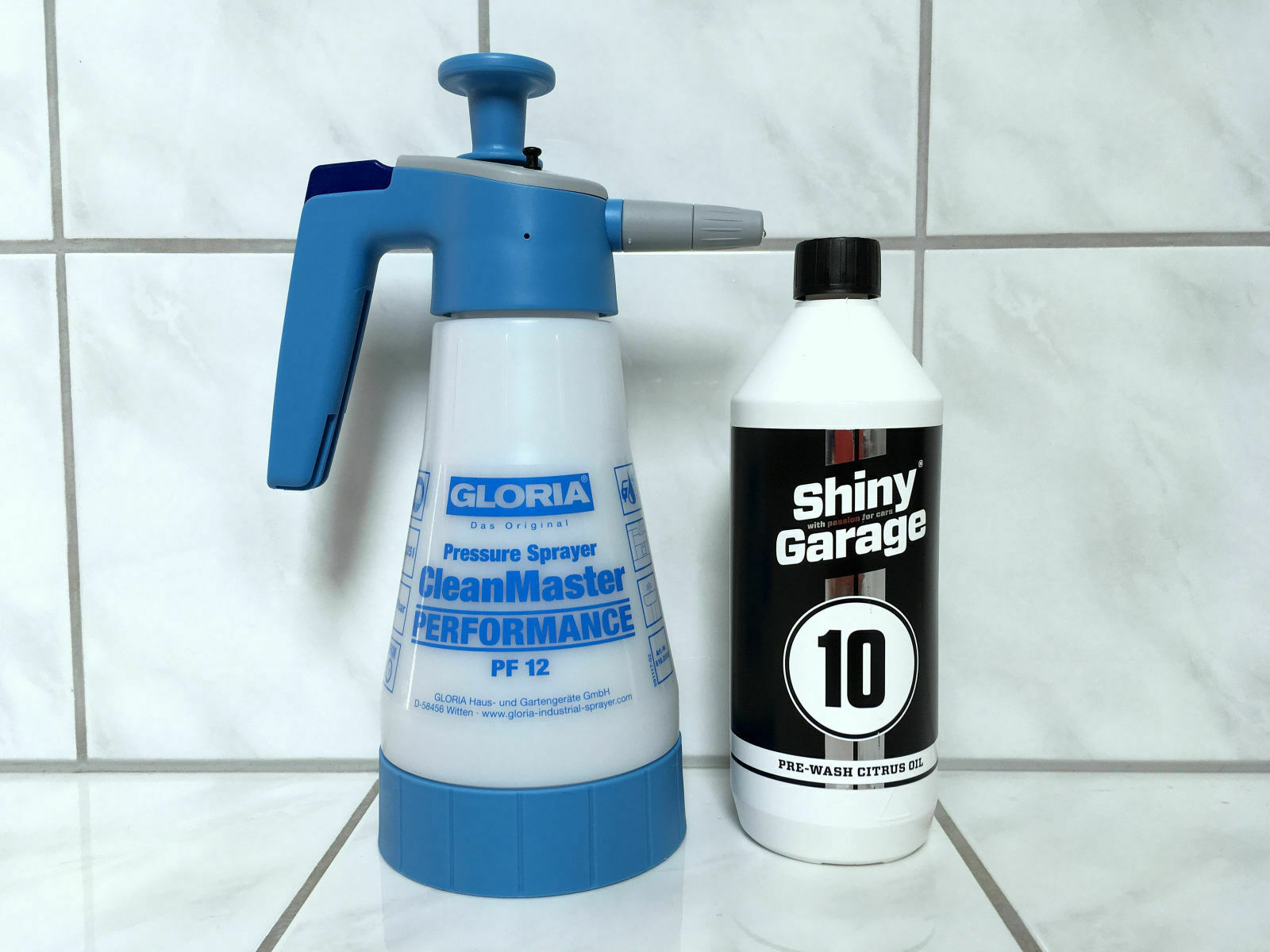

Vorbereitung
[bild=4][bild=5][bild=6]

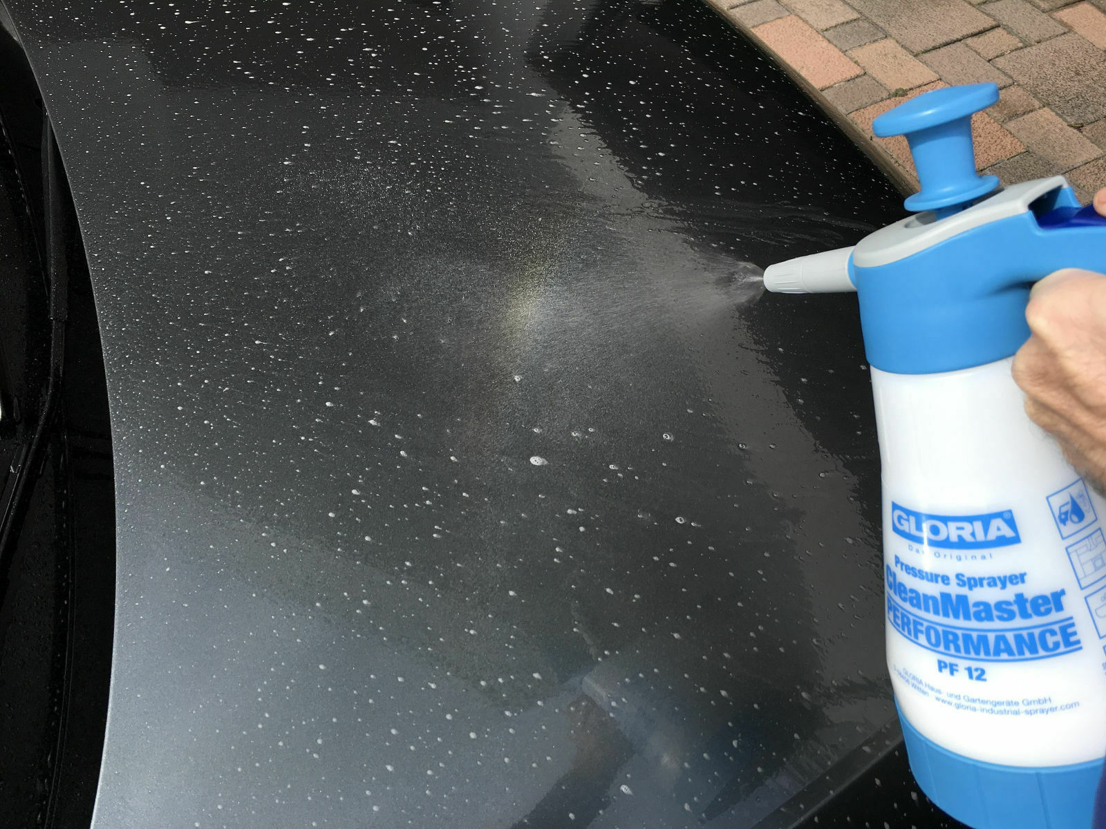

Auf geht's
[bild=9][bild=10][bild=11]
Damit auch wirklich alle Wachsreste runtergehen, bedarf es mechanischer Einwirkung. Also auf jedenfall noch anschließend die normale 2-Eimerhandwäsche durchführen. Einfach mal einen Schuss Pre-Wash Citrus Oil (Pro) in den Wascheimer geben. Als Hilfe kann man ja noch den Pumpsprüher oder die Sprühflasche zur Hilfe nehmen. In meinem Fall war da sowieso noch ein Rest drin. Damit kann man zusätzlich noch etwas den Waschhandschuh benetzen. Schäumt so noch besser. Zum Abtrocknen der Motorhaube habe ich das New Marlin Mini 40x40 cm verwendet. In der Regel ist dieses kleine Trockentuch für Einstiege usw. Auf dem Bild mit der Wasserlache scheinen noch kleine Rückstände vom Shampoo zu sein. Diese werden später komplett mit dem IPA beseitigt.
[bild=12][bild=13][bild=14][bild=15]

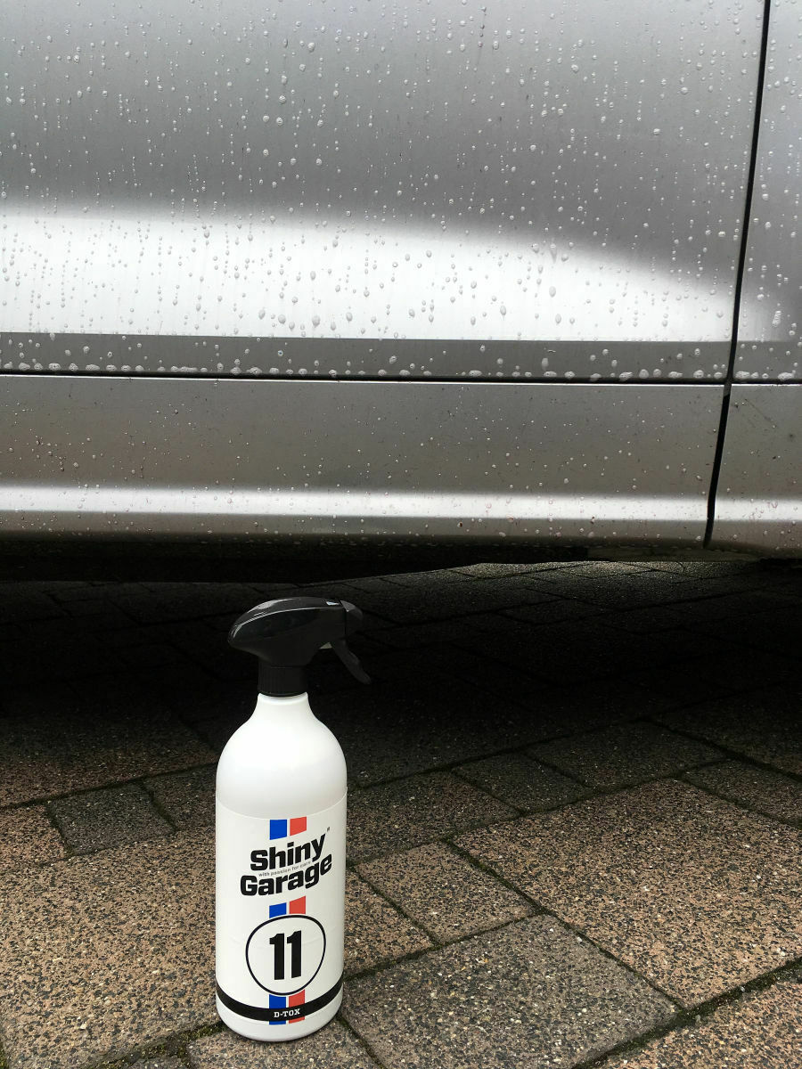

Flugrostentferner - D-Tox
Der D-Tox ist der Flugrostentferner von Shiny Garage. Warum braucht man einen Flugrostentferner? Flugrost entsteht z.B. vom Abrieb der eigenen Bremsen, aber auch der anderer Fahrzeuge im täglichen Straßenverkehr. Selbst durch das Parken neben rostenden Metallteilen kann Flugrost auf die Karosserieoberfläche gelangen. Dort sollte er nicht solange verweilen. Denn beginnt der Flugrost mit dem Lack oder der Felgenoberfläche zu reagieren kommt so später zu einer, dann können diese irreparabel geschädigt werden. Tipp: an einer kleinen Stelle auf Unverträglichkeiten prüfen. Wenn man die Nase in die Flasche hält, kommt doch stark der Schwefelanteil durch. Beim Aufsprühen auf den Lack ist dies jedoch gar nicht mehr so stark wahrnehmbar. Denn es sind, wie es mir scheint, noch andere Duftstoffe mit enthalten. Welche das sind kann ich nicht erschnüffeln. Schade, dass der Sprühkopf nun kein Canyon mehr ist. Das habe ich bei alten D-Tox Flaschen auf Bildern gesehen. Ich zeige ihn euch auf silber, sieht man einfach dort besser. Auf dem Daytonagrau war es schwierig mit der Kamera einzufangen. Habe es dort aber auch brav durchgeführt. Flugrostentferner kann man natürlich auch zwischendurch mal benutzen. Nur nicht ständig. 😁
Anwendung
Der D-Tox wird gleichmäßig auf kühlen und gewaschenen Lack aufgesprüht. Im Bestfall auf abgetrockneten, aber falls der Lack nass aber sauber sein sollte geht es auch. Nur haftet dann, der Flugrostentferner nicht solange.
Der Flugrostentferner sollte nun etwa 2 bis 3 Minuten einwirken, jedoch nicht antrocknen! Man sieht gleich, wie sich im Laufe der Zeit die Flugrostpartikel lila einfärben. Nach der Einwirkzeit spült man alles komplett und gründlich mit einem harten Wasserstrahl ab. Dann wird abgetrocknet.
[bild=16][bild=17][bild=18][bild=19][bild=20][bild=21]

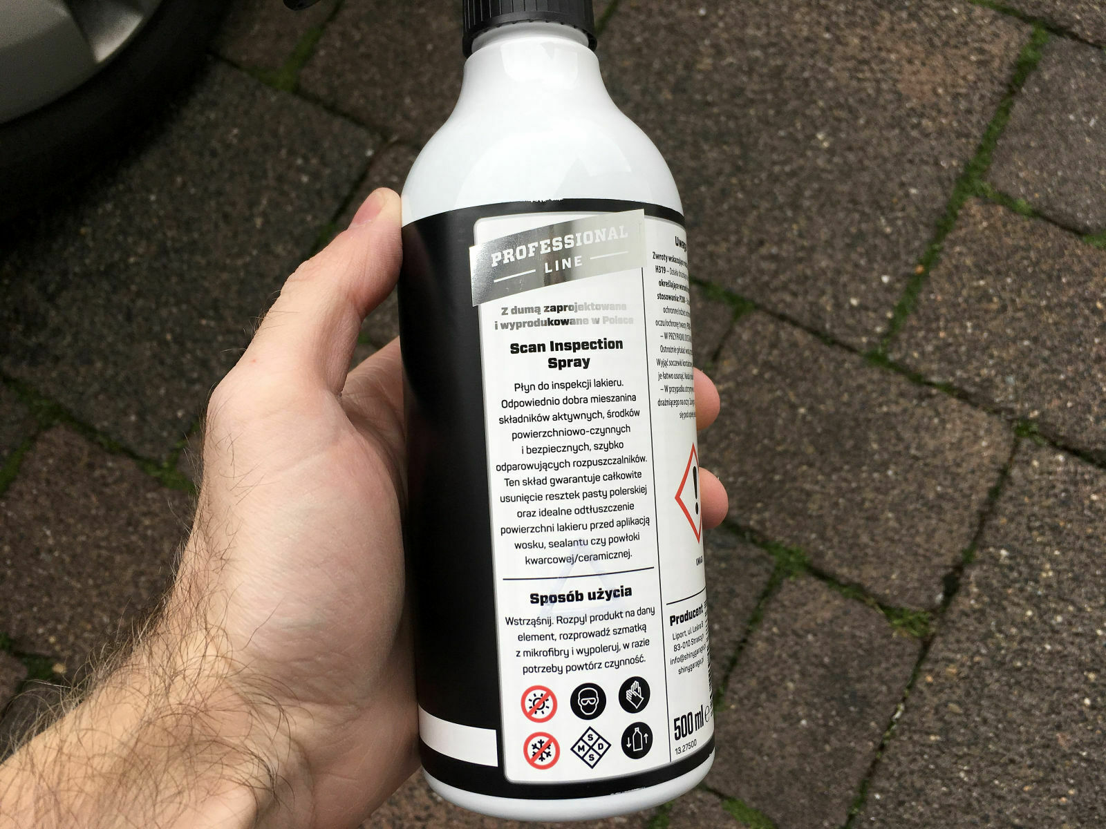

Entfetter / IPA - Scan Inspection Spray (Pro)
Um eine Versiegelung optimal auf Lacke aufzubringen und beste Voraussetzungen für eine lange Standzeit zu schaffen, ist es notwendig, dass der zu behandelnde Untergrund absolut sauber und frei von anderen Produktresten ist. Die blaue Flüssigkeit, des IPA Scan Inspection Spray (Pro), riecht nach etwas Desinfektionsmittel. Man gewöhnt sich aber daran. Ist auch nicht unangenehm beim Verwenden.
Anwendung
Es wird einfach aufgesprüht und mit einem weichen Mikrofasertuch verteilt und aufgenommen. Als Mikrofasertuch habe ich das Wizard of Gloss Wipe Out rausgeholt, dies ist nämlich für genau solche Arbeiten gedacht. Man kann den IPA auch direkt ins Tuch sprühen. Wie ihr unten seht. Der Sprühkopf war für die kleine Flasche zu lang. Den Halm kann man enfach mit einer Schere kürzen. Nur aufpassen das keine kleinen losen Plastikteile im Schlauch verbleiben. Die Sprühköpfe funktionieren übrigens alle gut. Nach dem Behandeln mit dem IPA ist der Lack bereit für einen Schutz.
[bild=22][bild=23][bild=24][bild=25][bild=26][bild=27][bild=28][bild=29]

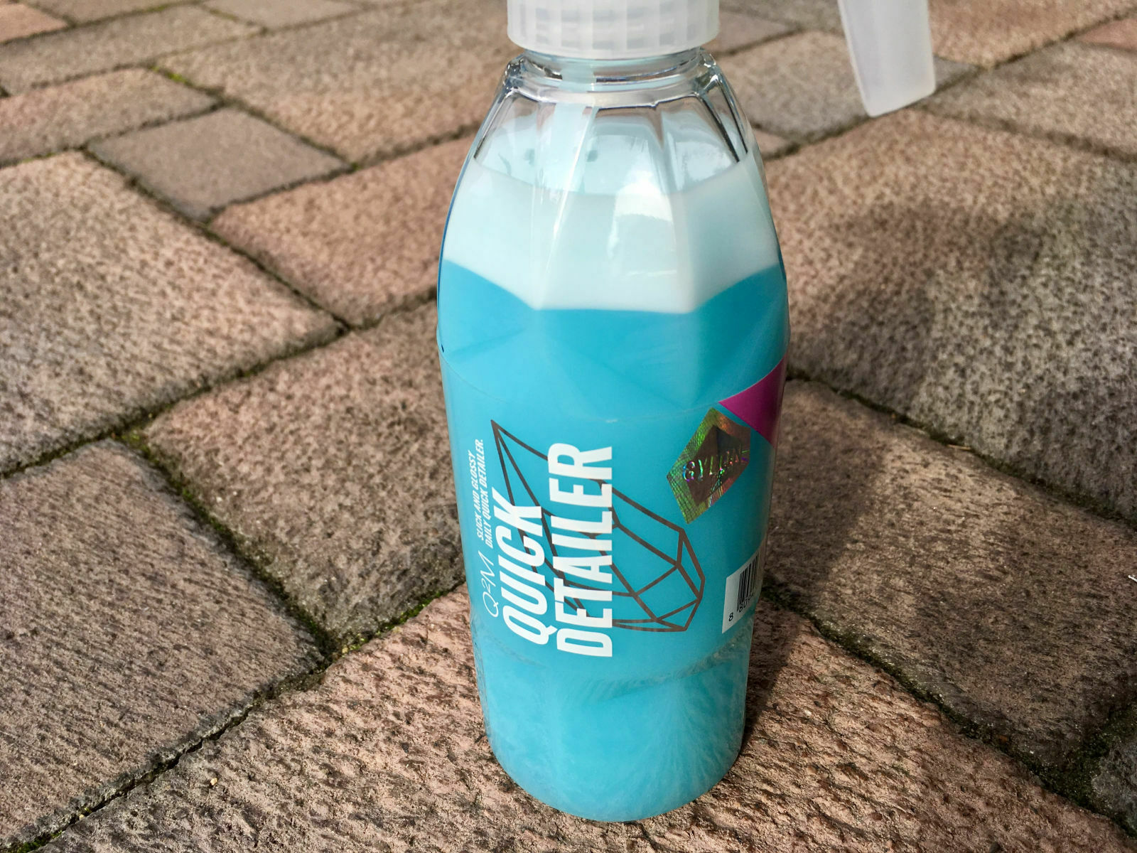

Gyeon hat ein neuen Detailer im Programm, den Q²M Quick Detailer. So habe ich, schon vor etwas längerer Zeit, bei carparts zugeschlagen. Ich schaue mir diesen Detailer in der 500 ml Version heute mal etwas genauer an. Gibts soweit ich weiß, auch im 1L Gebinde. Denn so einen Detailer à la CG P40 hatte ich noch nicht. Habe nämlich sonst nur noch den, auch sehr guten, Koch Chemie Quick & Shine. 🙂
Was ist eigentlich ein Detailer?
Es gibt ganz unterschiedliche Einsatzgebiete für einen Detailer. Einer der häufigsten ist das Auffrischen einer vorhandenen Wachsschicht nach der Fahrzeugwäsche. Dazu sollte der Detailer sinnvollerweise auch besondere Inhaltsstoffe mit kleinen Versiegelungseigenschaften enthalten. Diese sollen ja dann später auffrischen.
Schnellcheck
  • Typ: Detailer / Schnellreiniger (natürlich - Carnauba)
  • Wofür: ideal als Ergänzung für wachsbehandelte oder versiegelte Lacke (keine Matten!)
  • Geruch: Kokos
  • Standzeit: paar Wochen

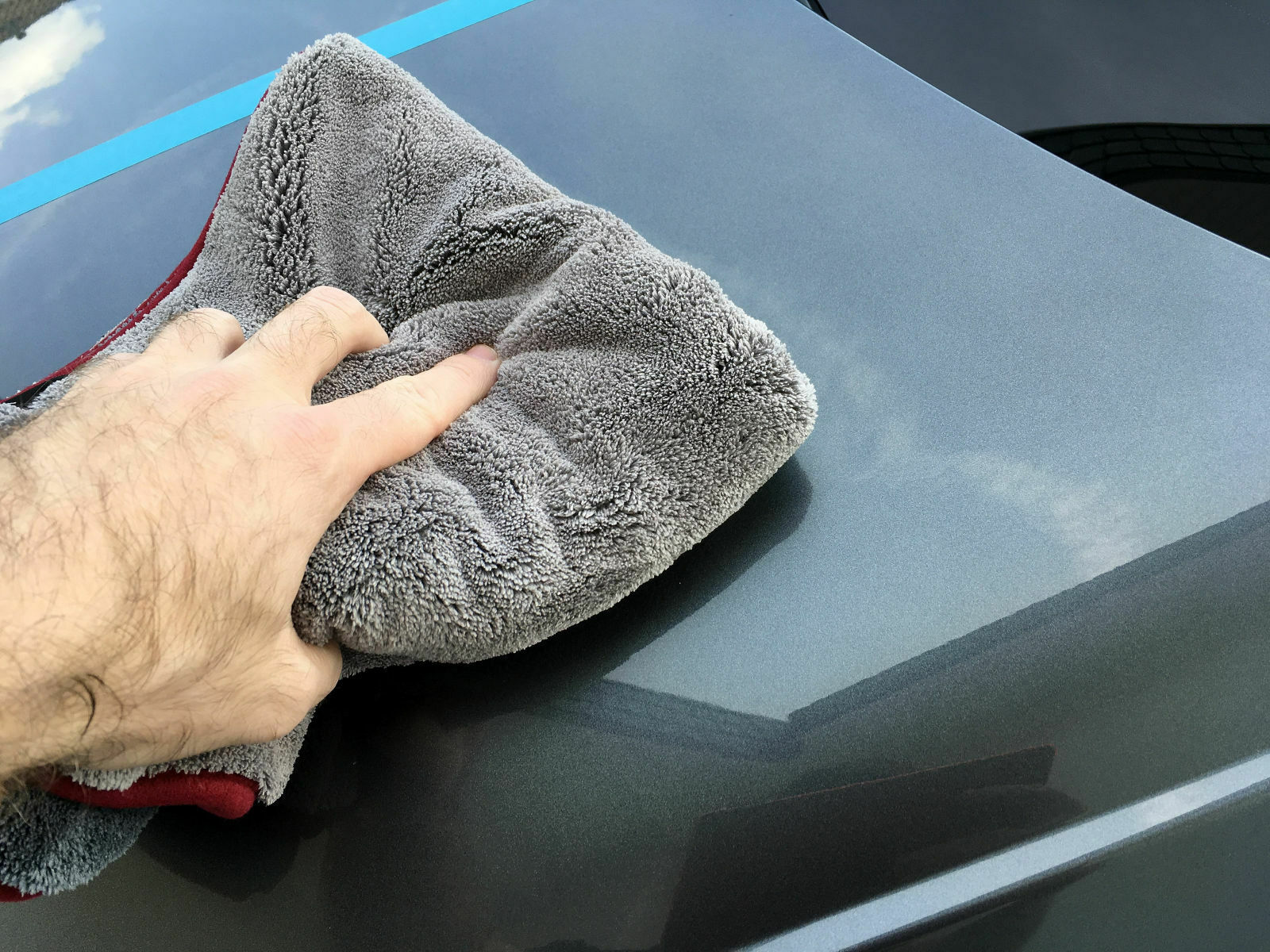

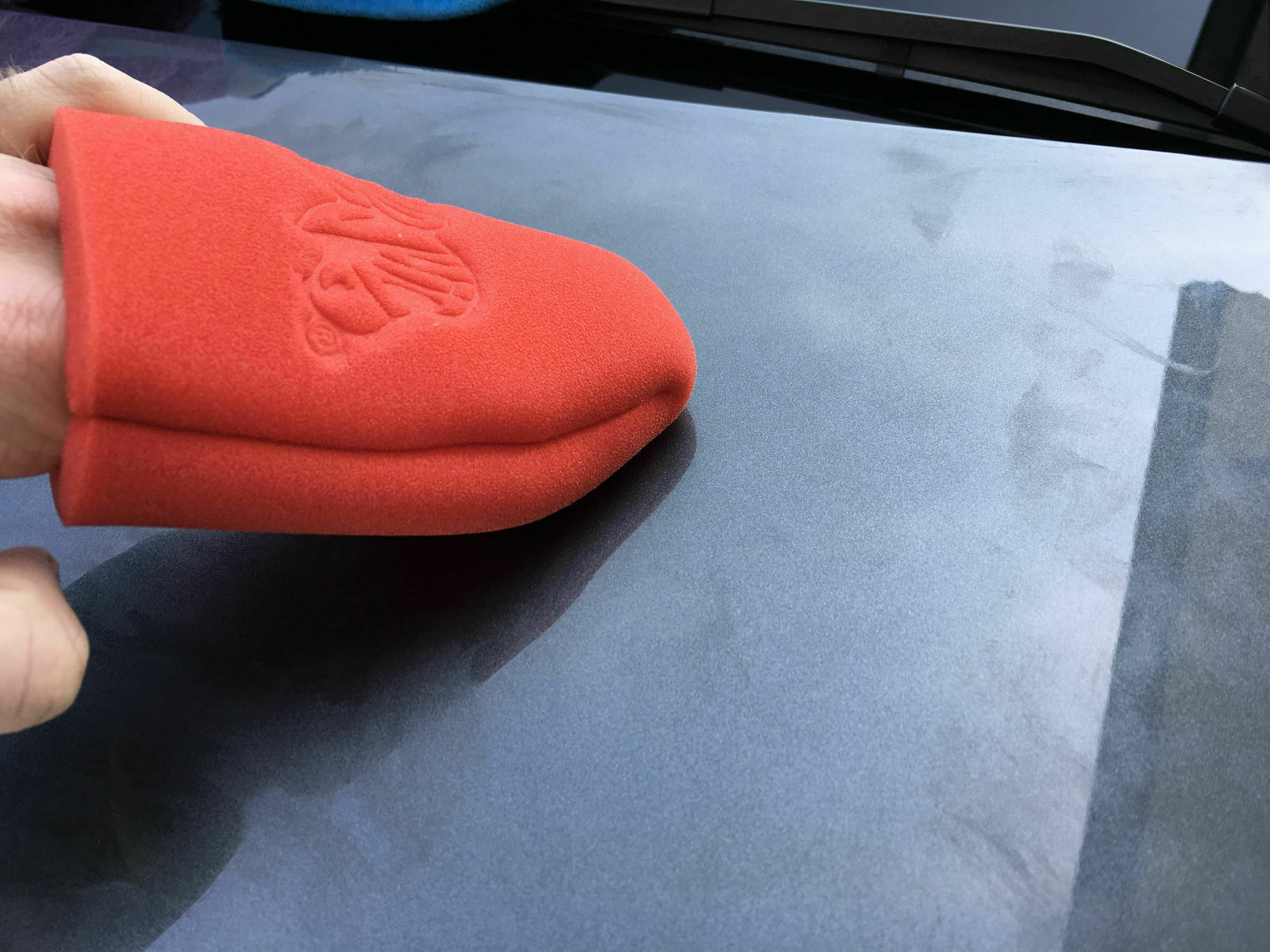

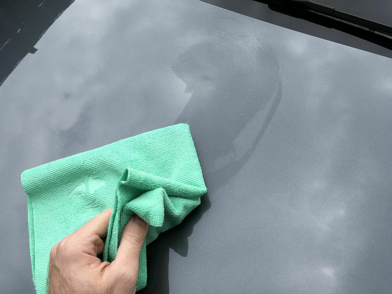

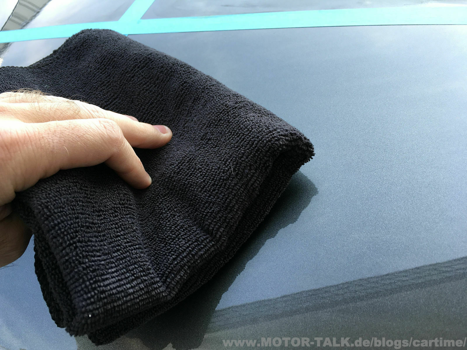

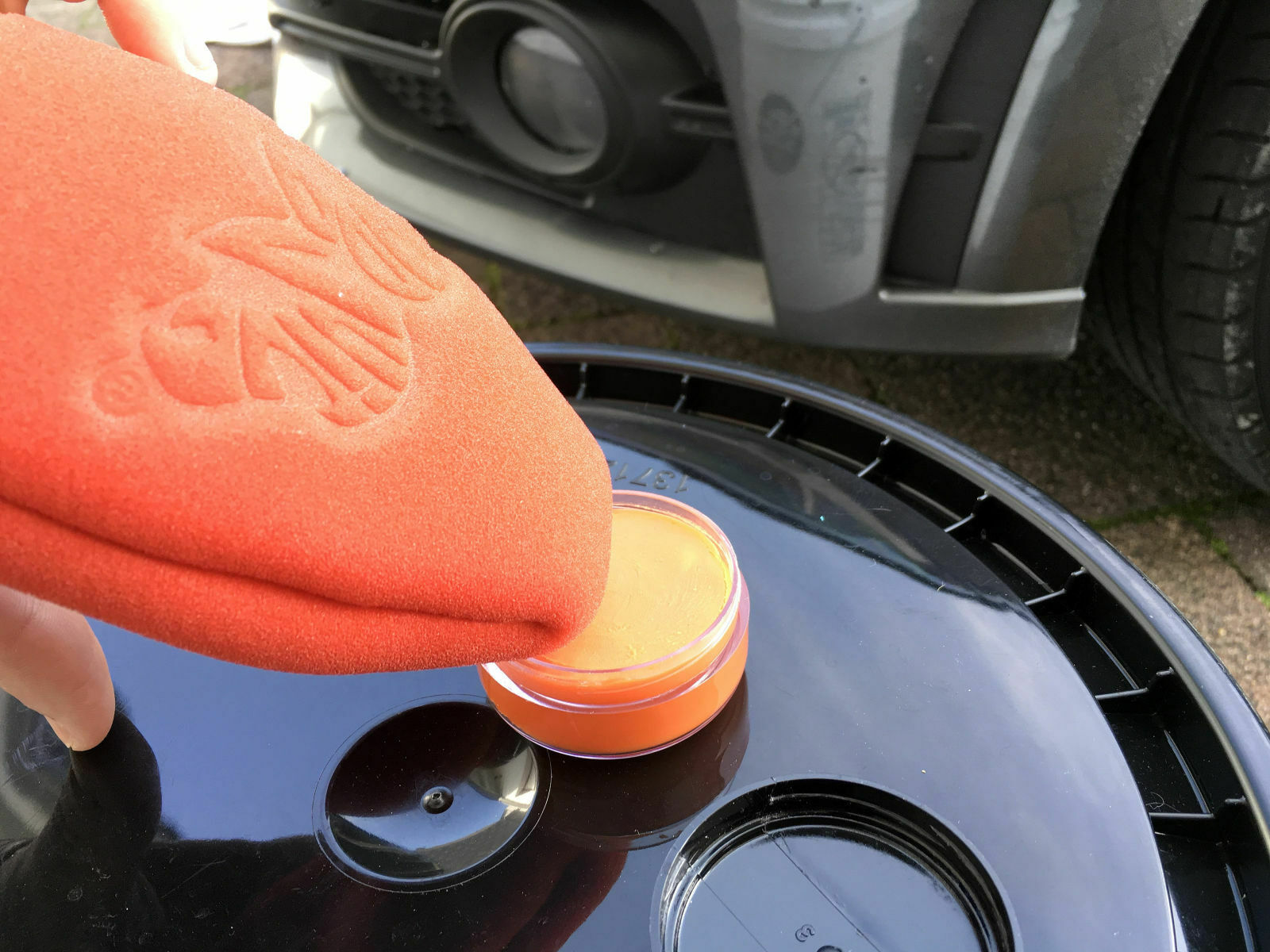

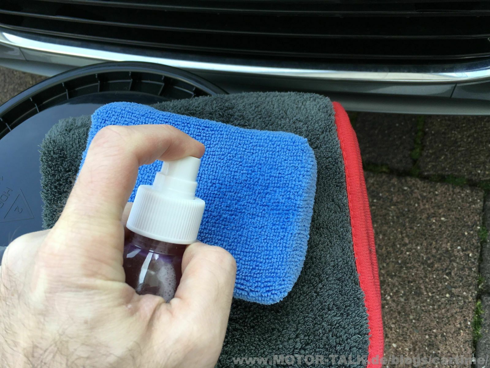

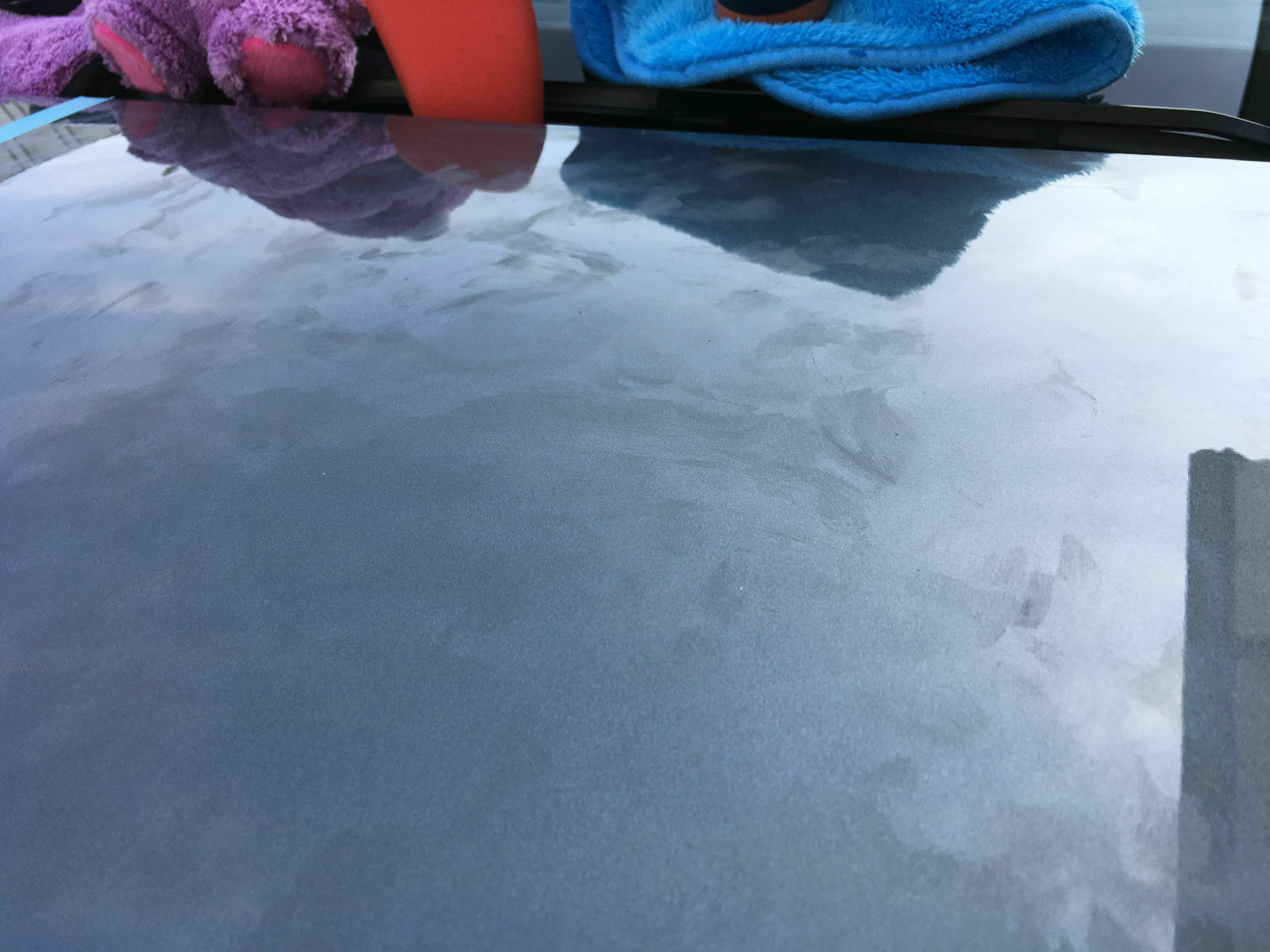

Ausprobiert - Auf trockenem Lack
Der Q²M Quick Detailer hat zur Freude von allen Detailing-Begeisterten Carnauba-Anteile. Dadurch ist er absolut sicher auf Versiegelungen sowie auch auf traditionellen Wachsen, egal ob natürlich oder polymer.
Auf geht’s! Schon beim Öffnen des Q²M QuickDetailer Deckels strömt einem ein Kokos-Duft (ist der selbe wie beim Q²M TireExpress) entgegen. Nun wird der Sprühkopf aufgeschraubt, der extra mit beiliegt. Vorher gut schütteln, denn wenn er lange steht, setzt sich oben ein milchiger Film ab. Das ist der Carnauba-Anteil, der sich abtrennt (siehe Bild). Ich sprühe einfach dünn etwas auf den Lack und verteile es mit einem weichen und flauschigen Mikrofasertuch. Dafür habe ich das Micofiber Madness Crazy Pile Deluxe in der passenden Farbe zum Detailer. Das Verteilen und Aufnehmen mit einer anderen Tuchseite klappt wunderbar. Ein sehr feines Tuch. Ihr könnt sonst auch ein etwas dünneres nehmen. Nur nicht unbedingt ein kurzfloriges. 🙂

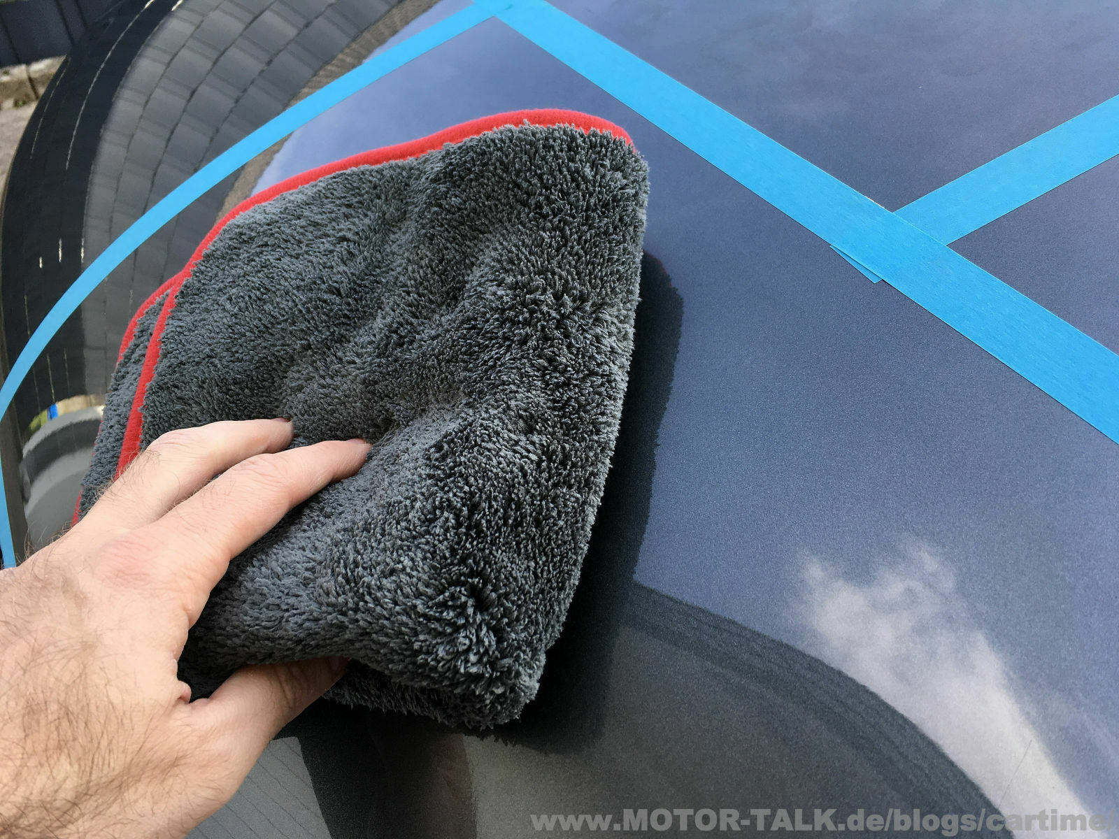

[bild=17][bild=2]

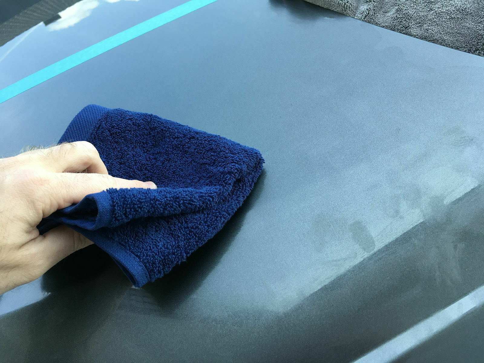

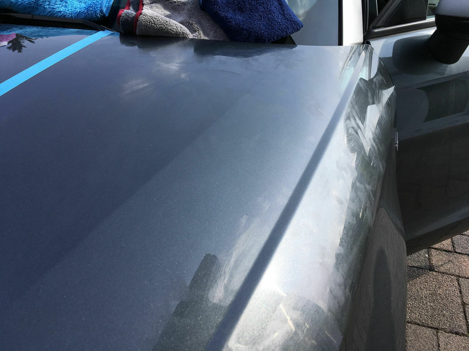

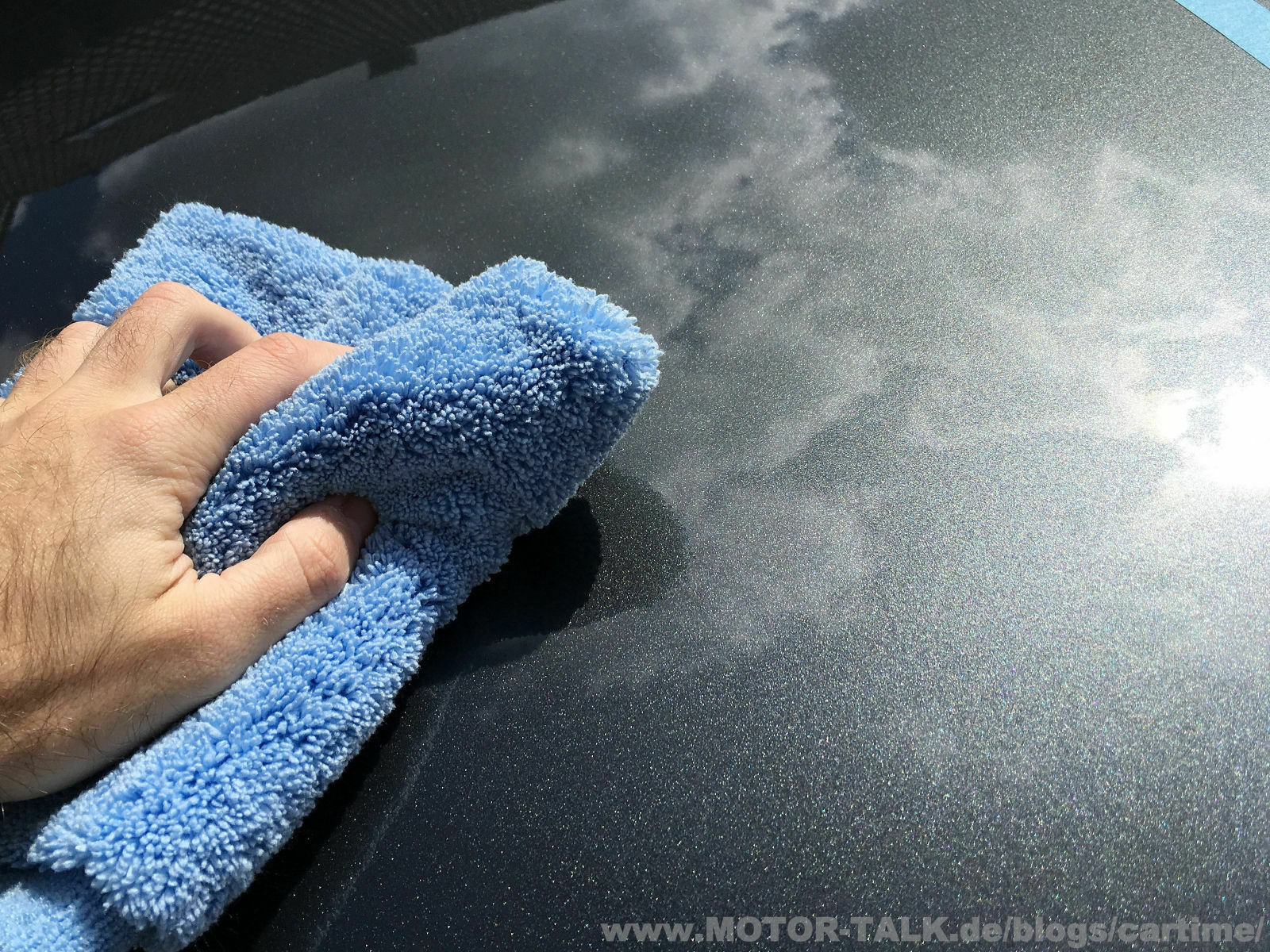

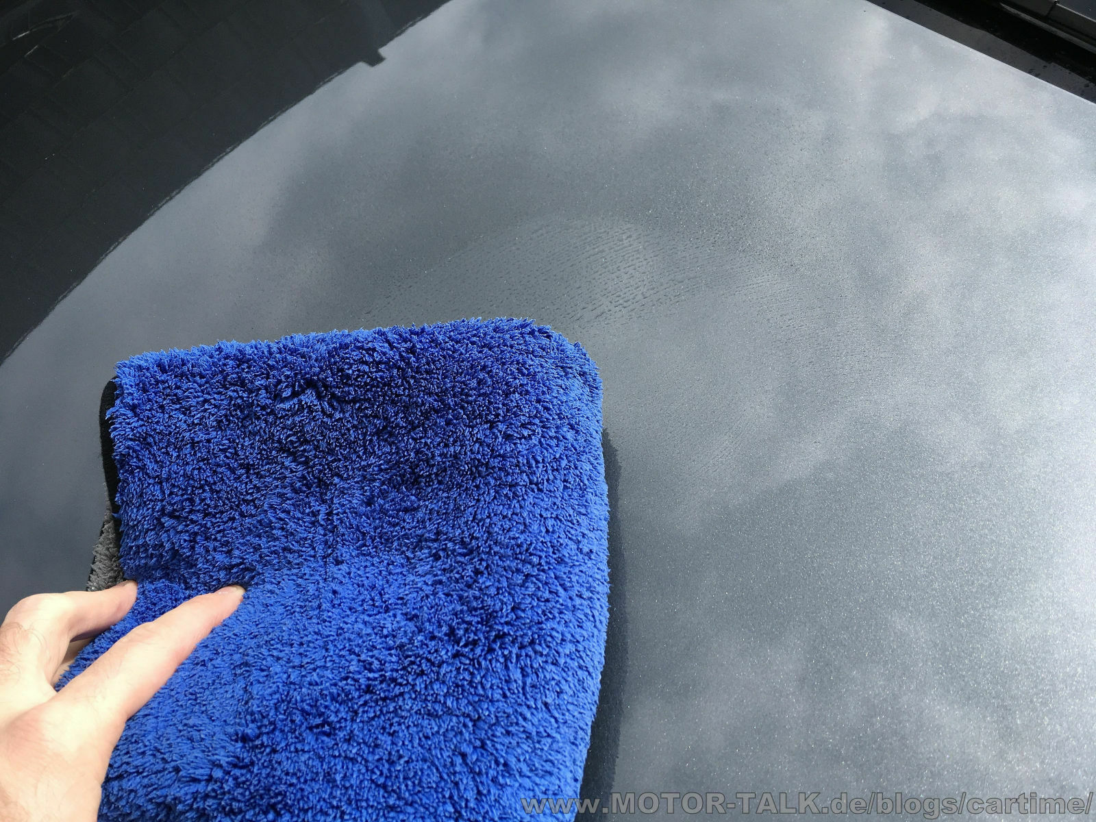

Nach dem Auspolieren glänzt der Lack schön. Glatt ist er auch noch ein bisschen mehr geworden. Es ist ja noch das Polishangel Rapidwaxx drauf. Zumindest an einigen Stellen. Ich muss dringend wieder neu wachsen. Kleine vorhandene Flecken, Streifen oder Fingerabdrücke sind auch kein Problem gewesen.
Hinweis: Ich war noch in der zarten „Winter“ Sonne am Detailen. Das ging. Es ist nicht zu empfehlen ihn in praller Sommerhitze zu verwenden. Lieber im Schatten!
[bild=3][bild=4][bild=5][bild=6]

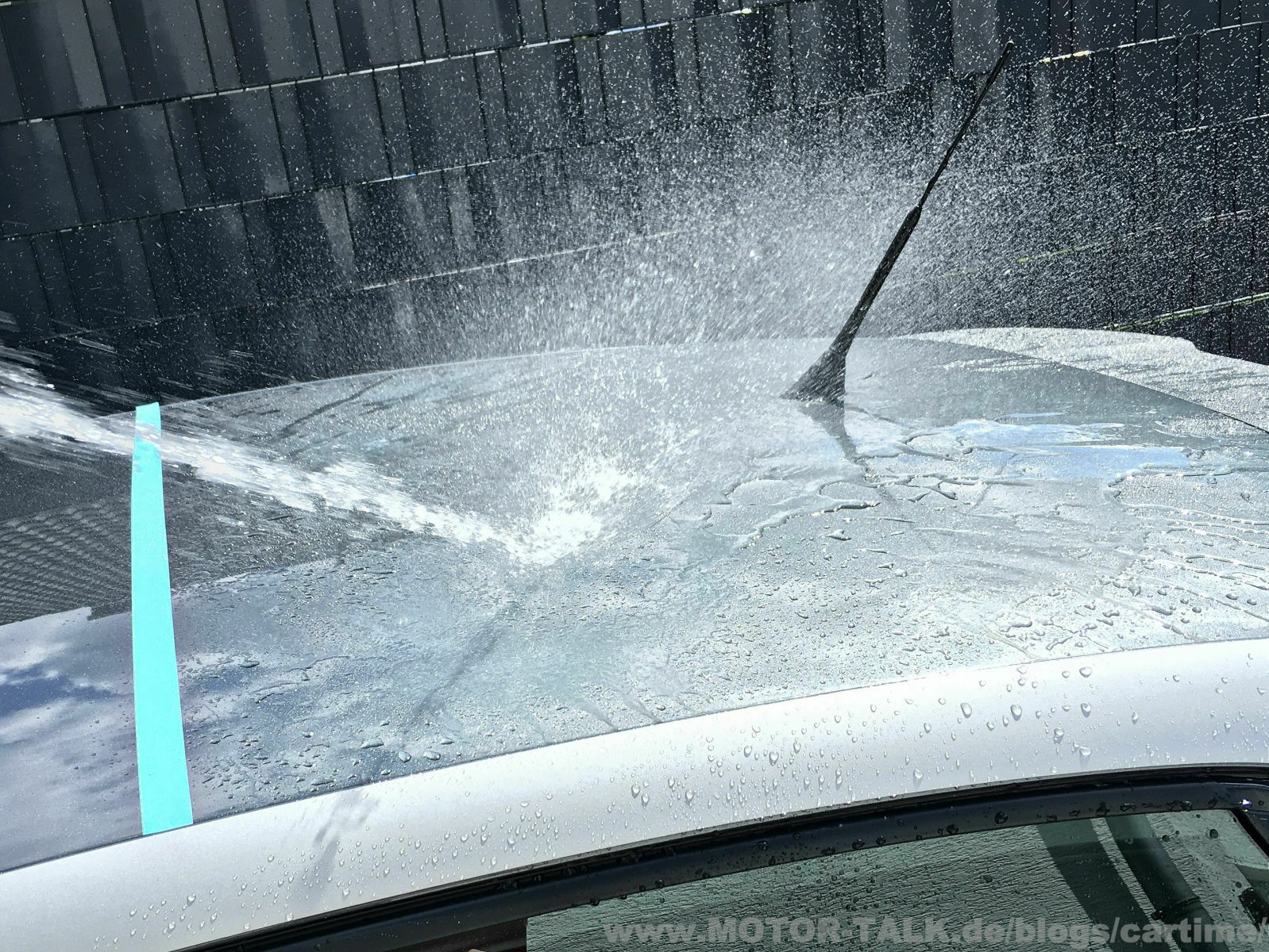

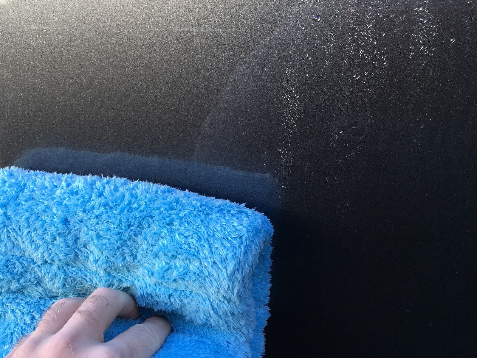

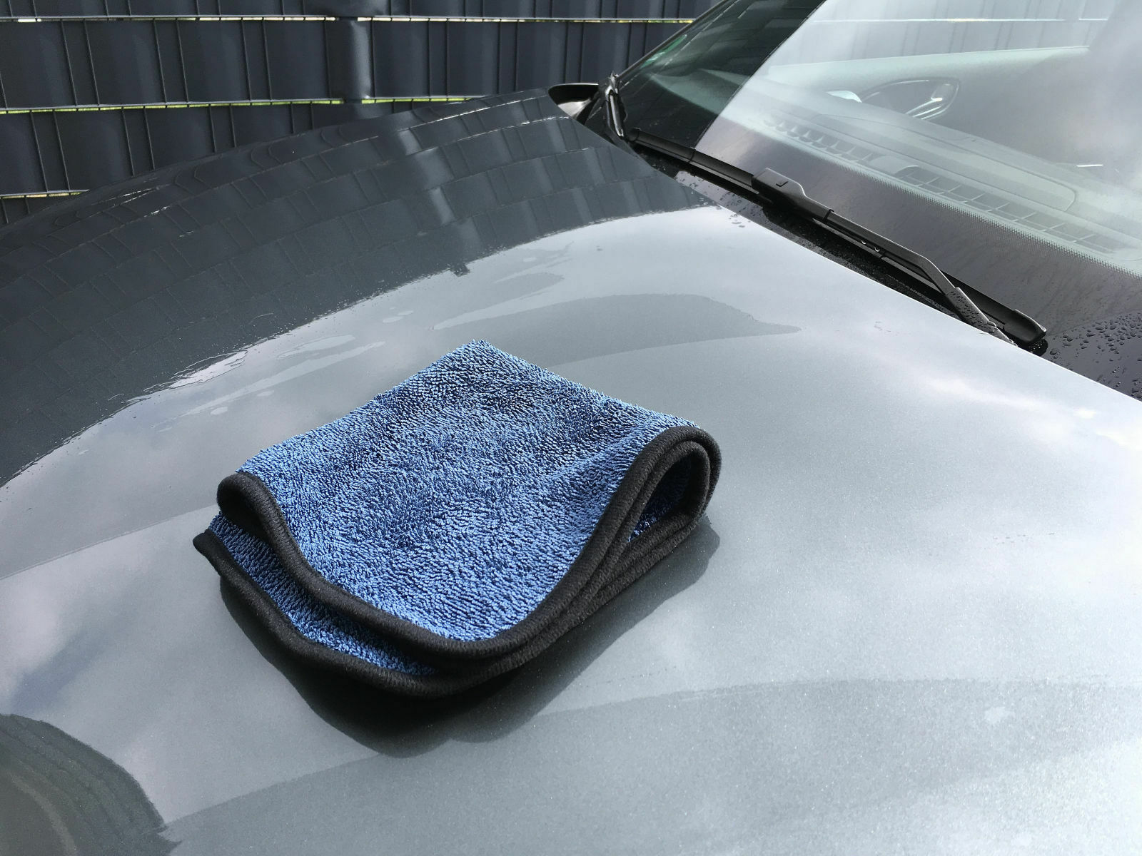

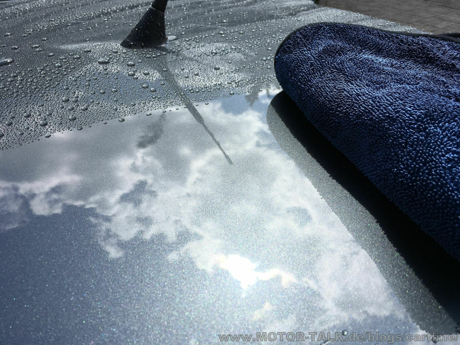

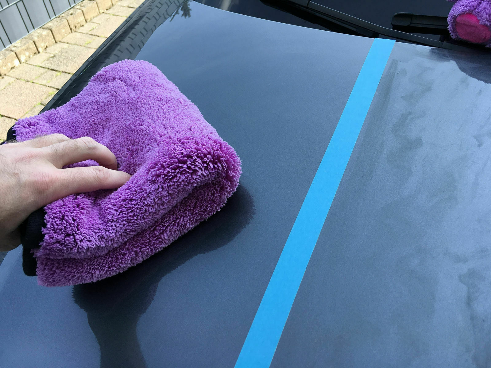

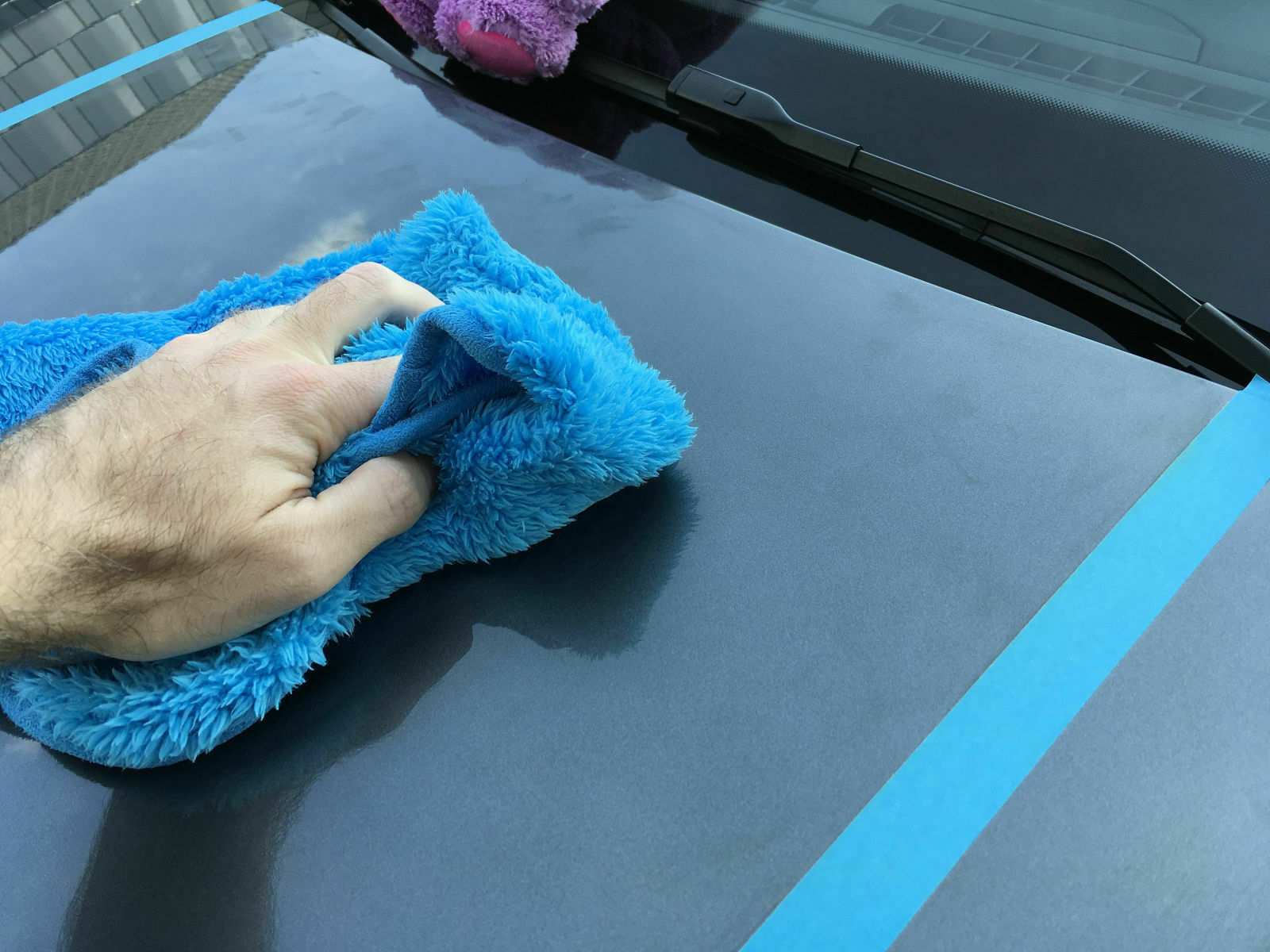

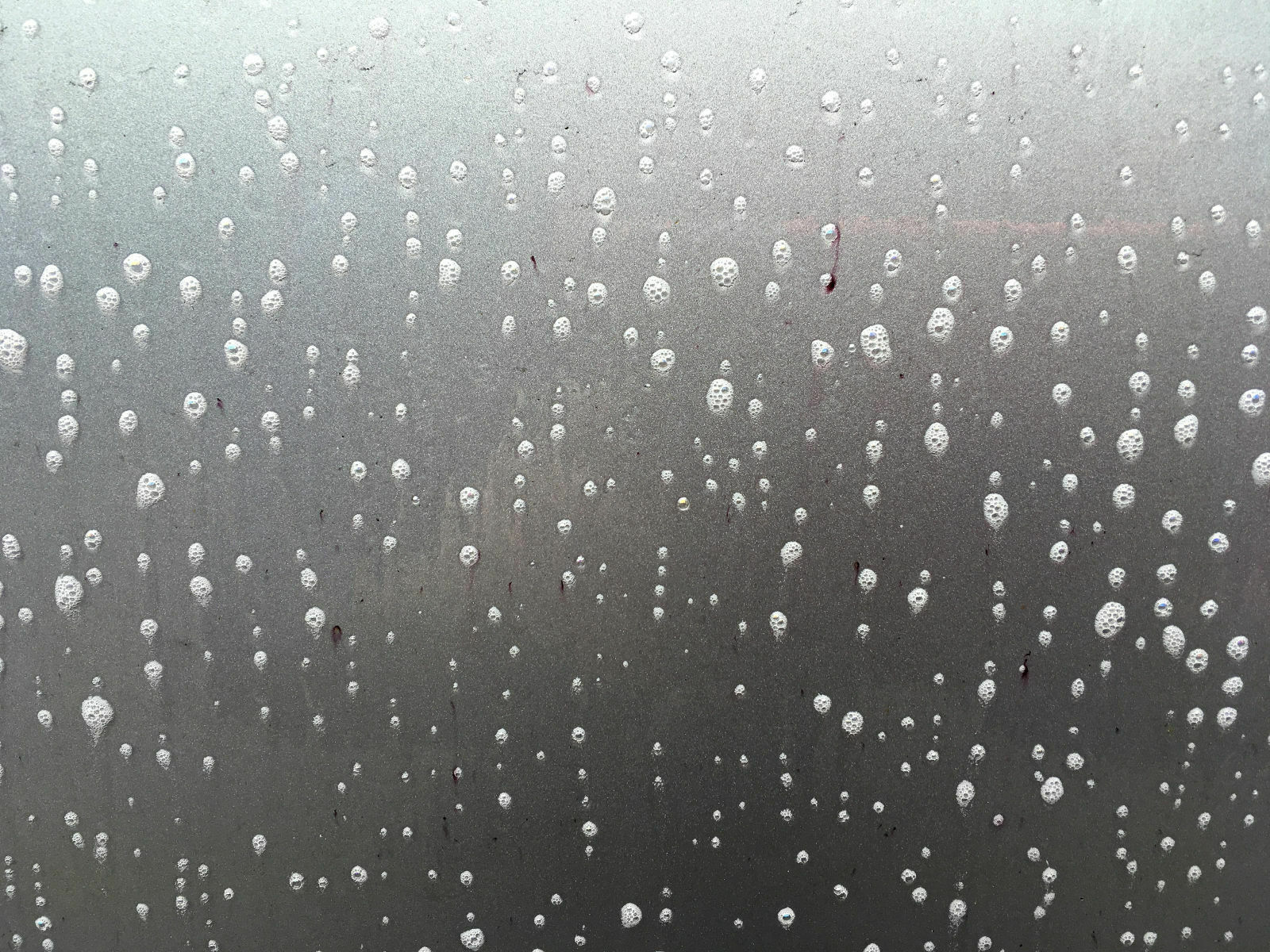

Ausprobiert - Als Trocknungshilfe

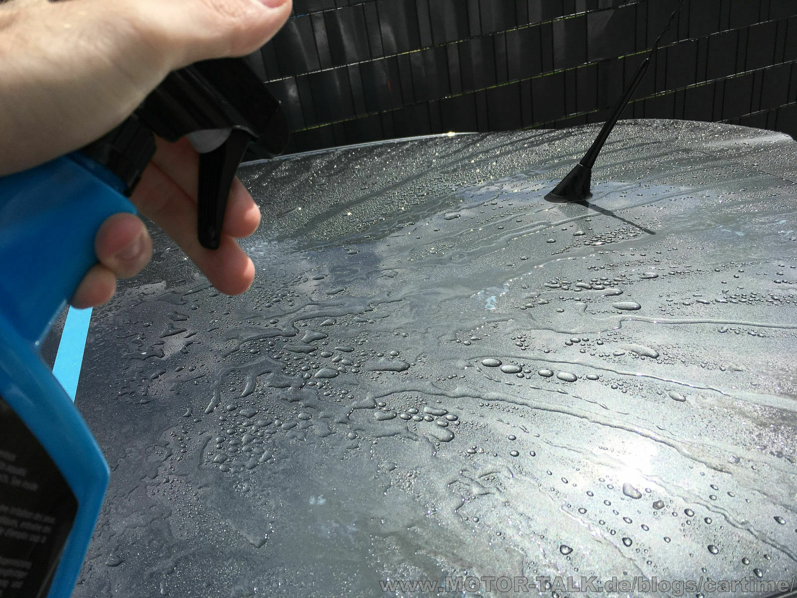

Verwenden kann man den Detailer neben trockenen Lacken, aber auch auf nassen Lacken. Als sogenannte Trocknungshilfe kann er nämlich auch fungieren. Das habe ich mir auch angeschaut. Oft habe ich persönlich mit kalkhaltigem Wasser zu kämpfen, welches unschöne Fleckchen verursacht. Vorallem wenn die Temperaturen sehr hoch sind. Als Trocknungshilfe hat er einen guten Job gemacht, da gab es keinerlei Probleme. 🙂
[bild=11][bild=12][bild=13][bild=14][bild=15]

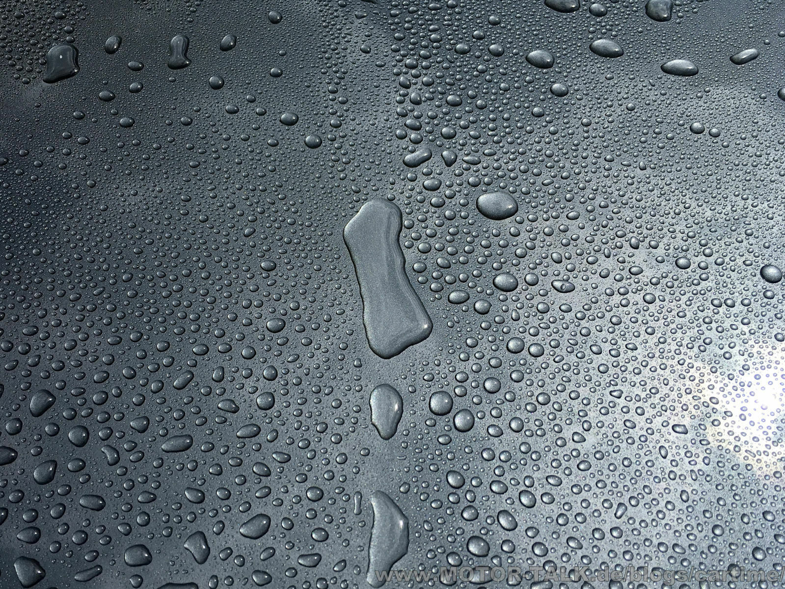

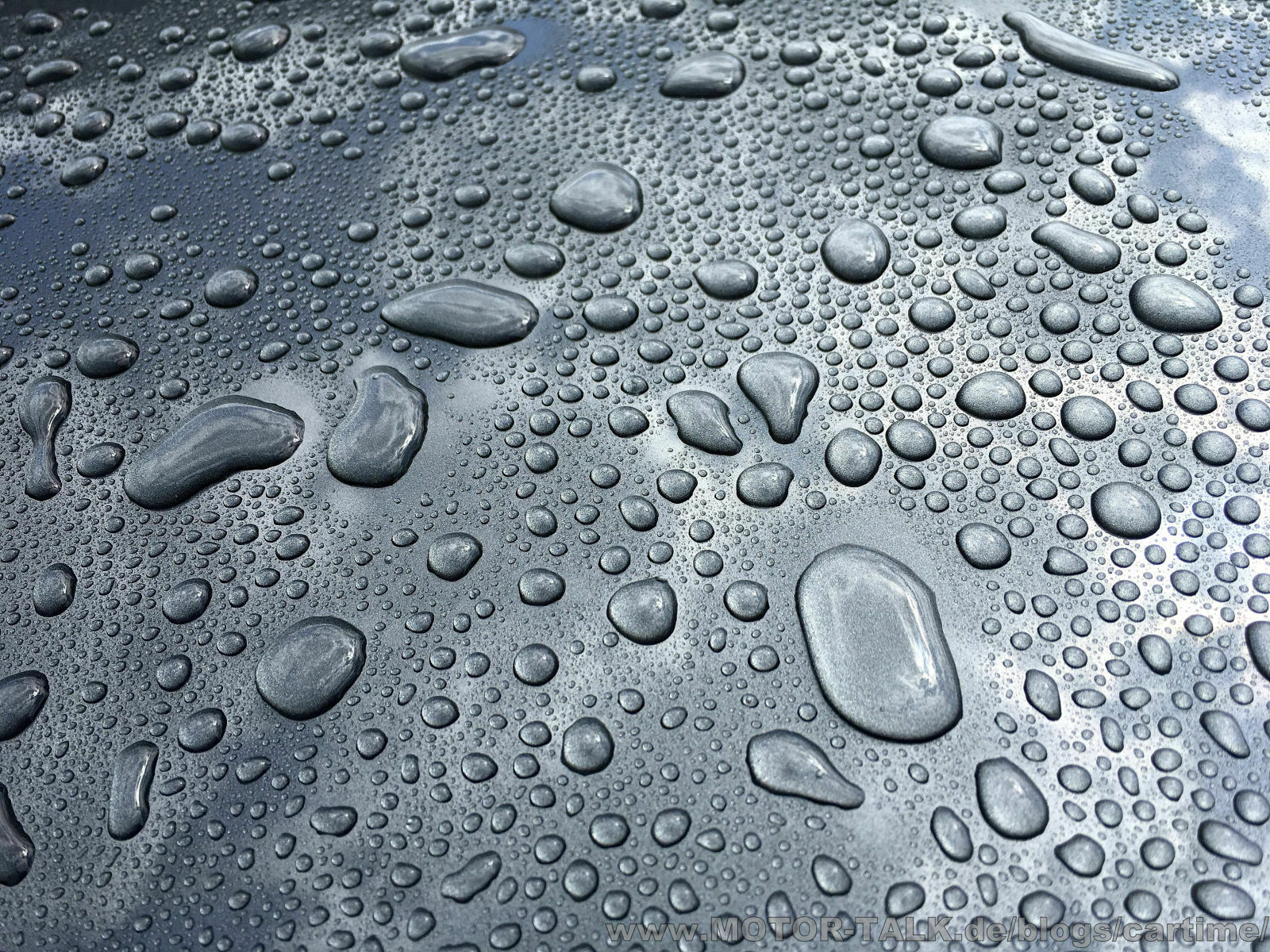

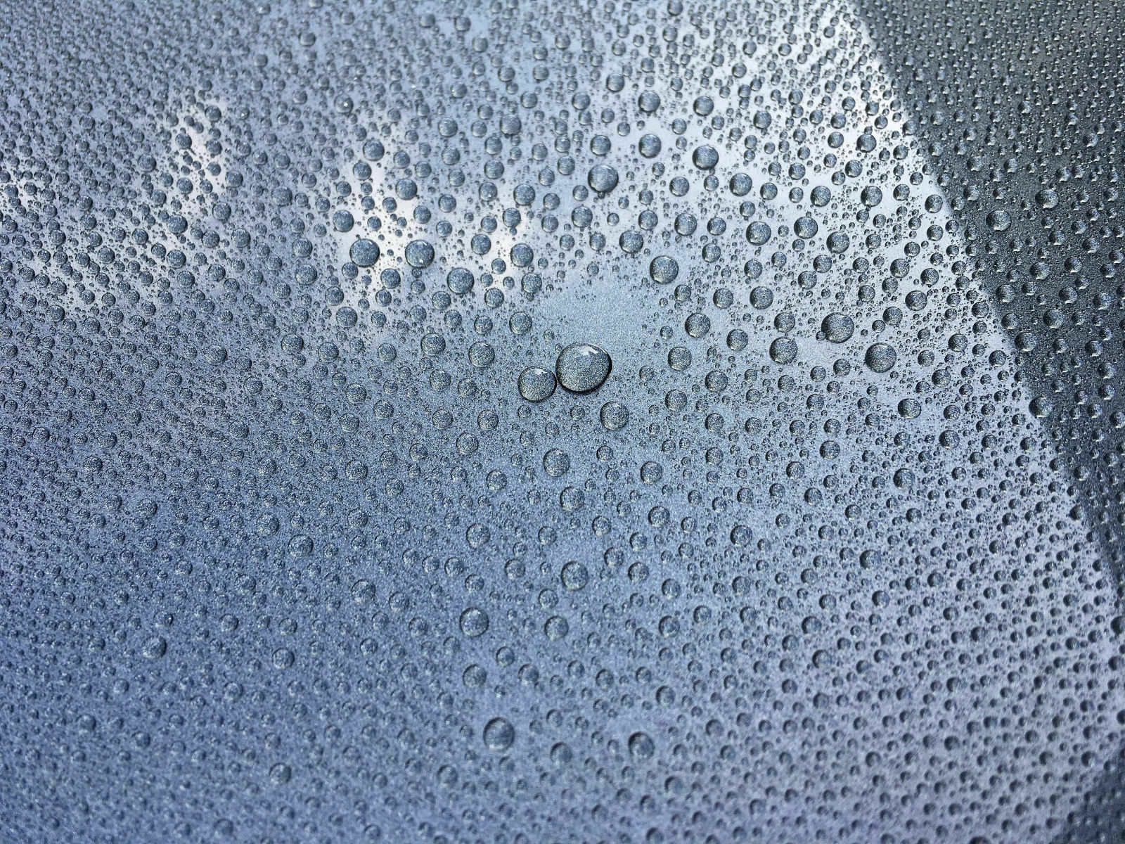

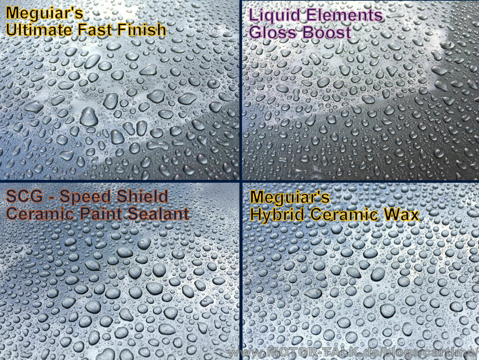

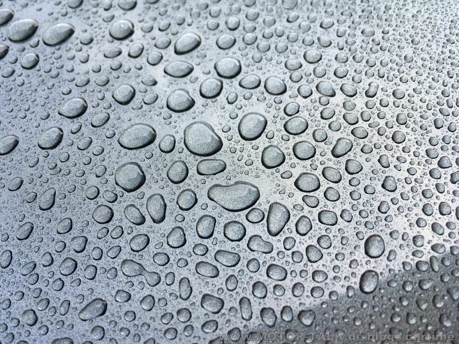

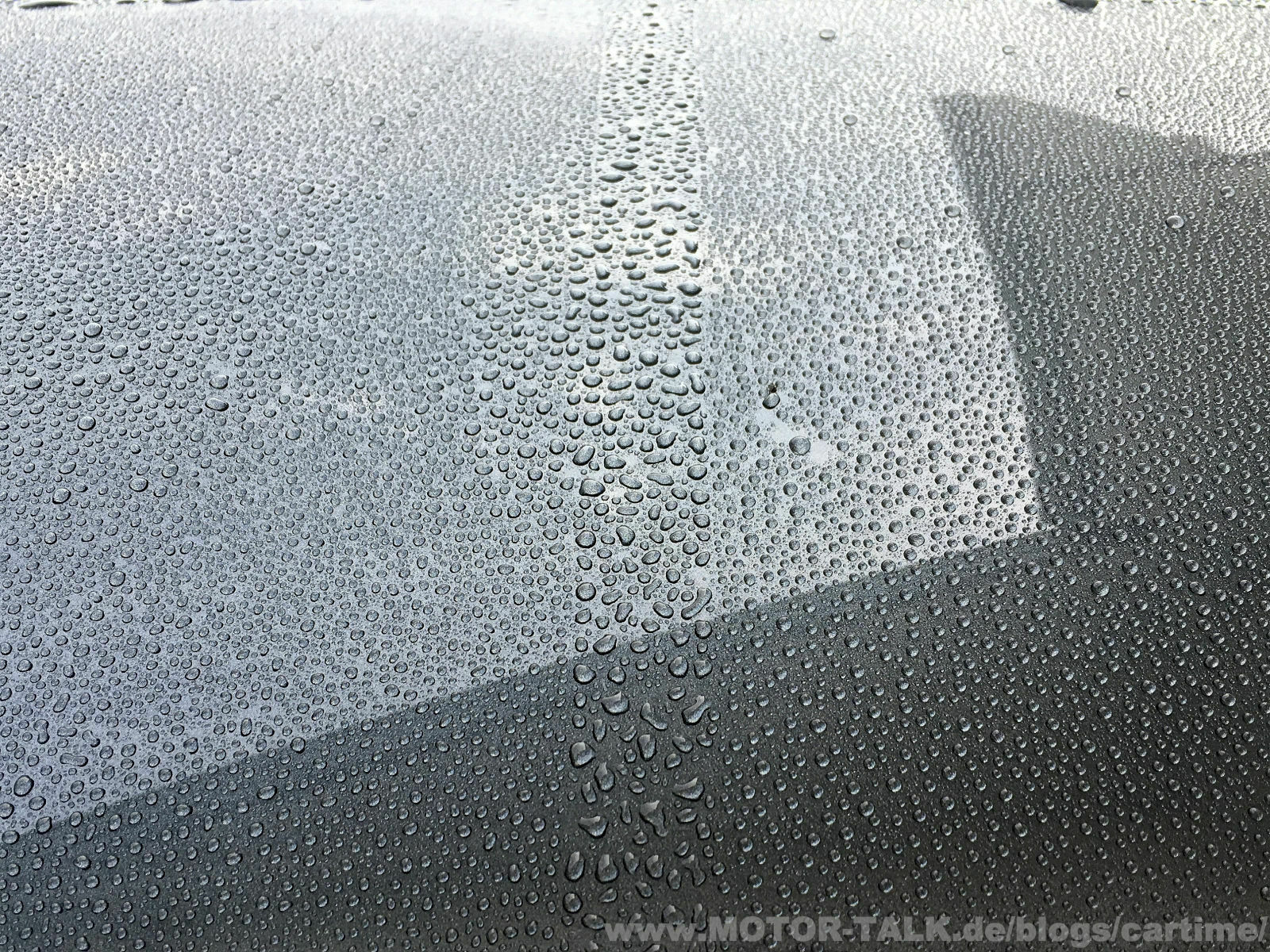

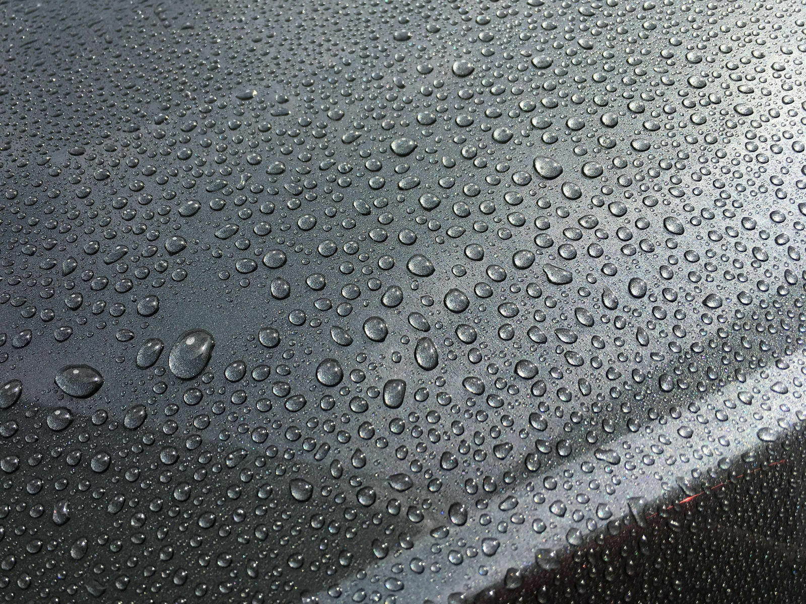

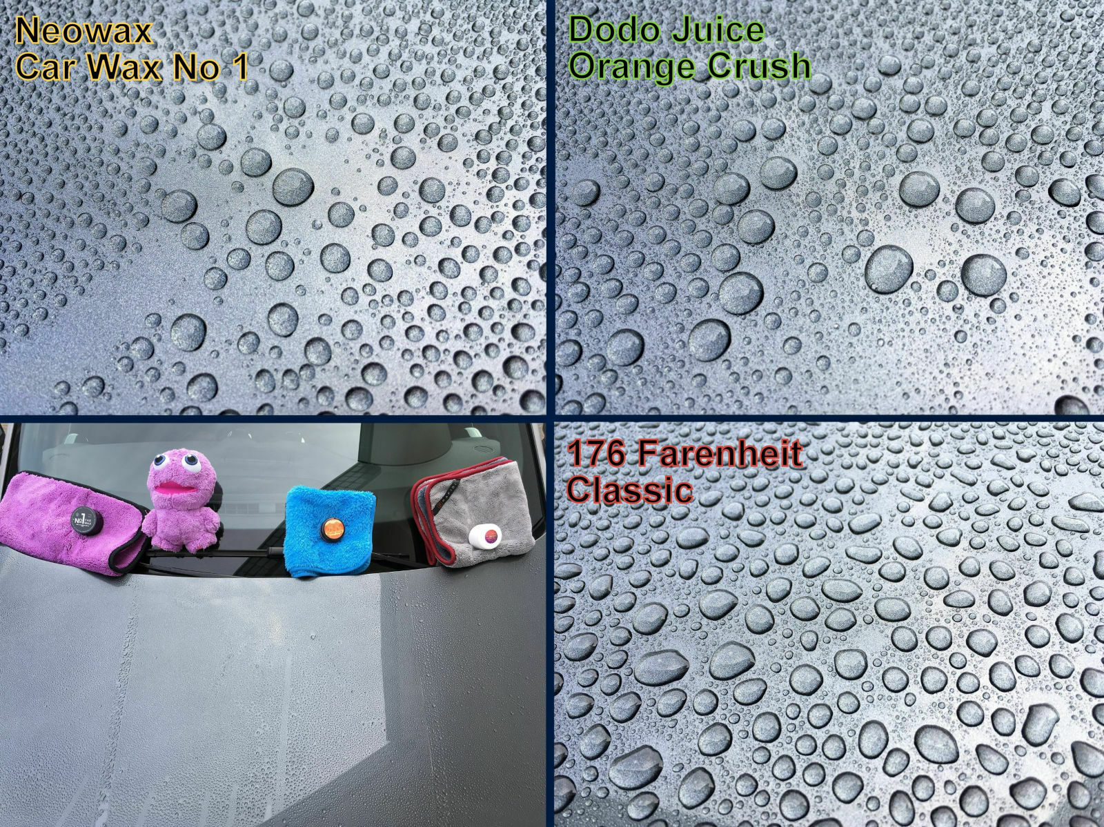

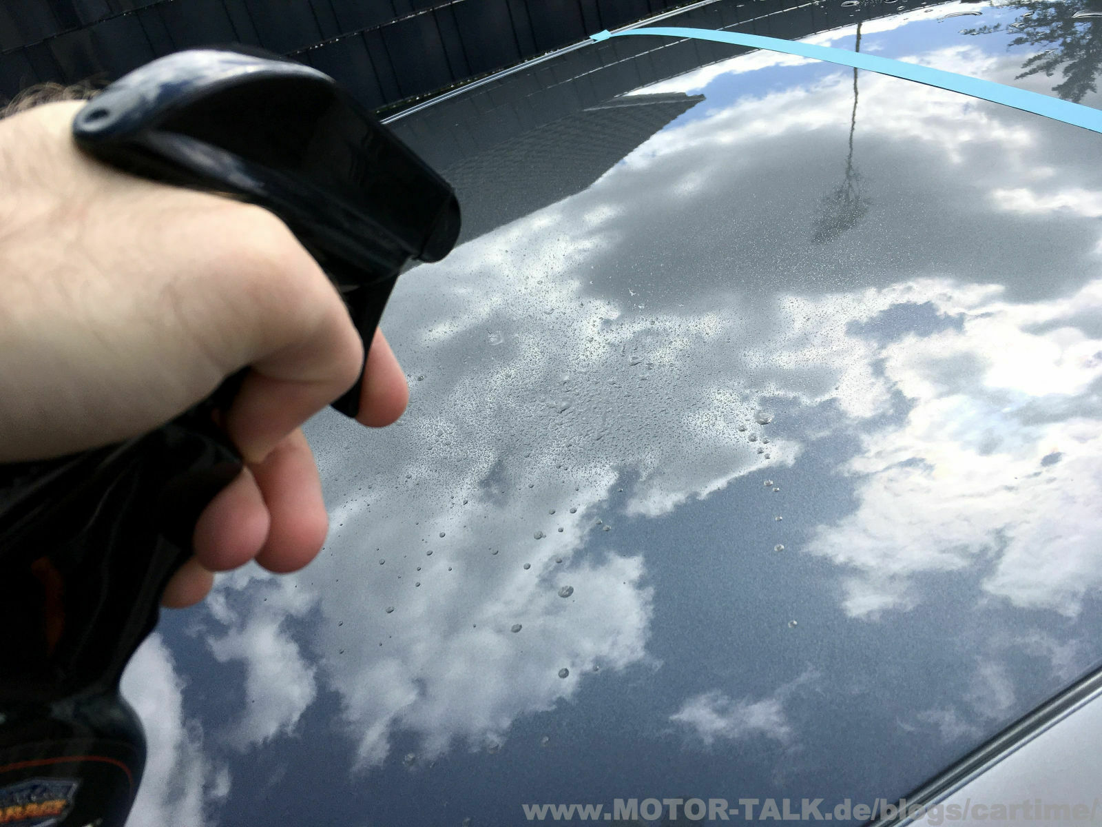

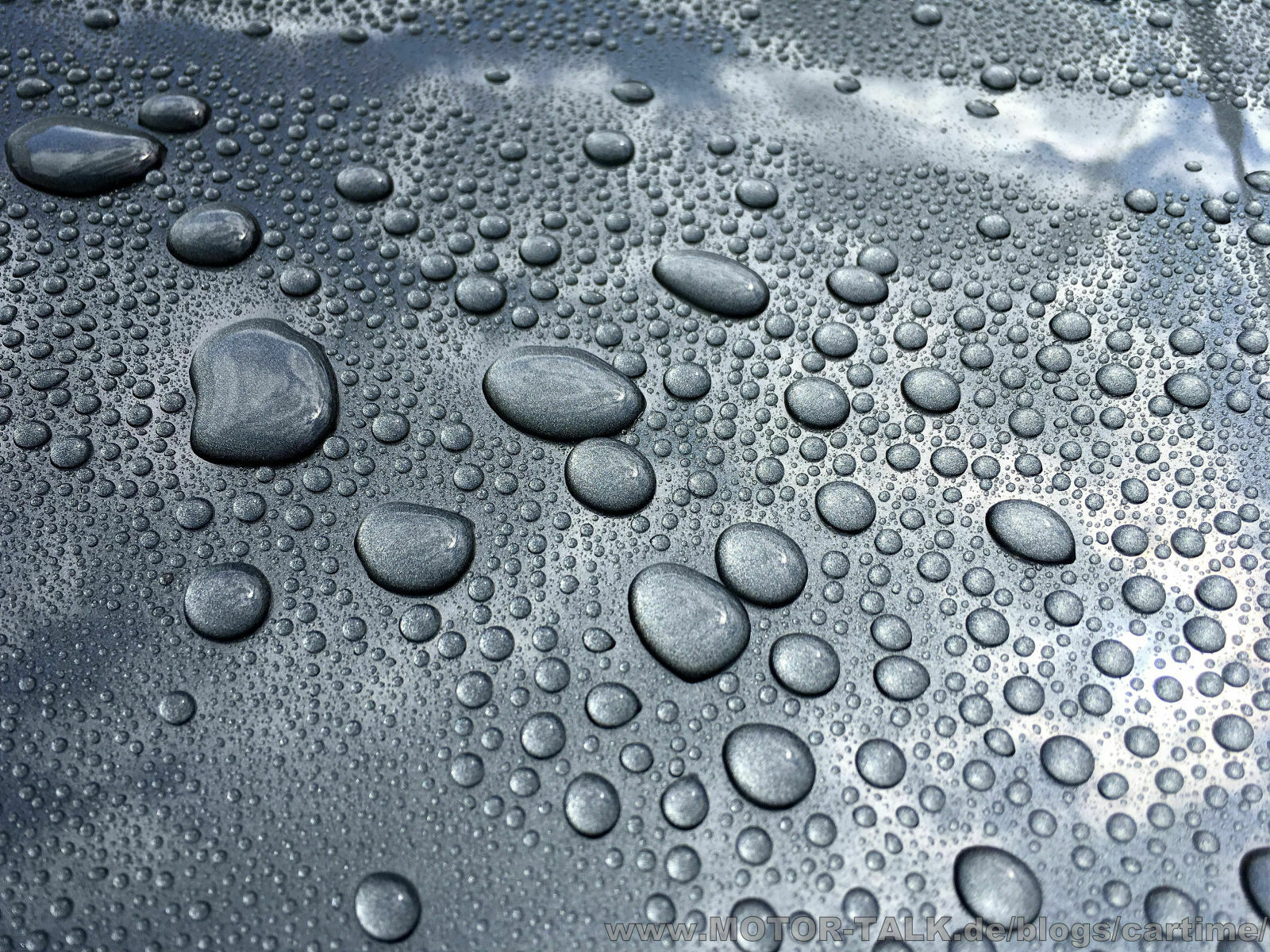

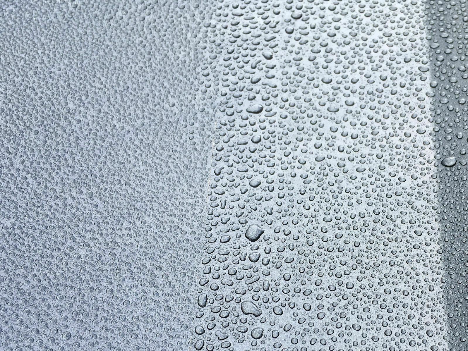

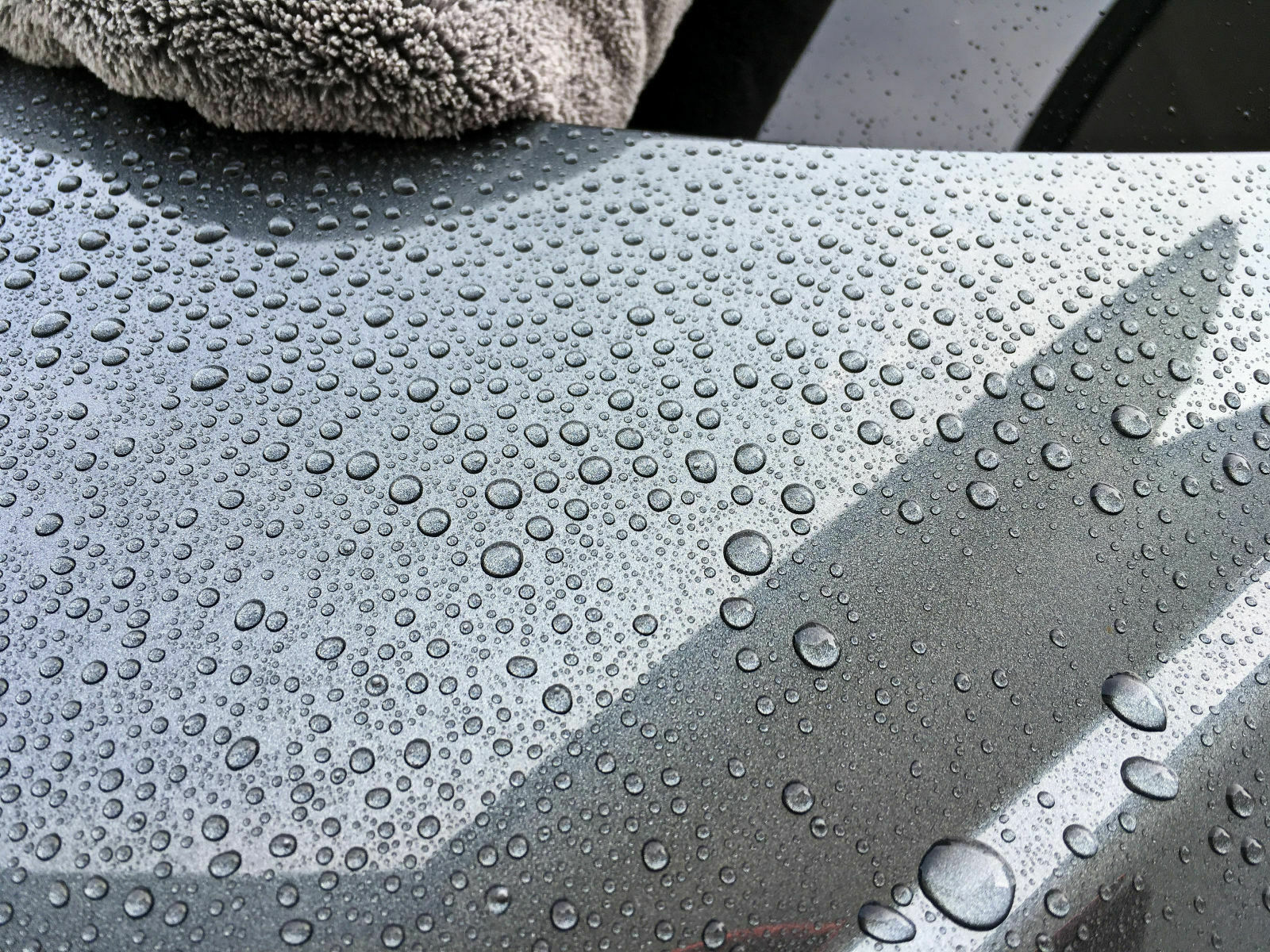

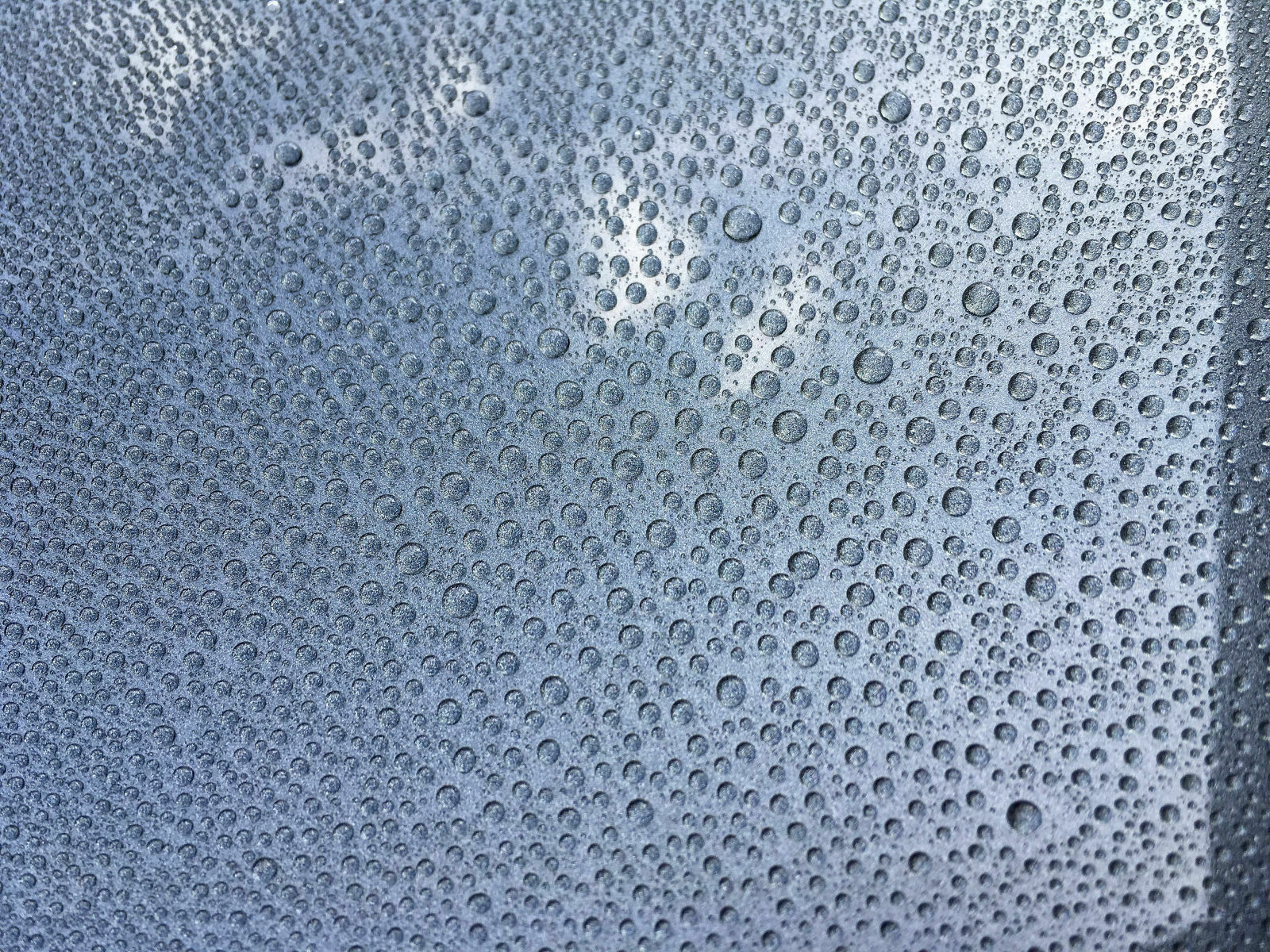

Keine enorme Perlenbildung - Aber neue Perlen vorhanden!
Man darf allerdings keine enorme Perlenbildung auf einem unversiegelten Lack á la Sonax Brilliant Shine Detailer erwarten. Denn dieser neue Gyeon Detailer ist wiegesagt auf reiner Carnauba-Basis. Das bedeutet nicht, das er schlecht ist. Er bringt sogar durchaus ein auffrischendes Abperlverhalten mit sich. Das kann man gut unten an meinem schon sehr gelittenen Wachsschutz sehen. Trotz des Härtetests sind sogar ein paar mehr Perlchen hinzugekommen.
[bild=16]

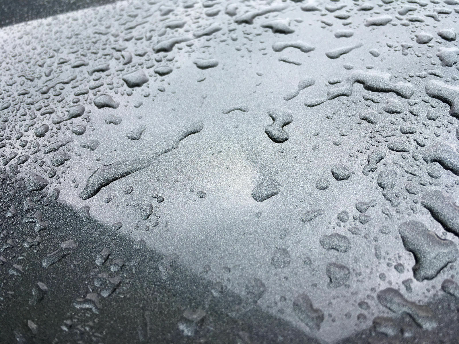

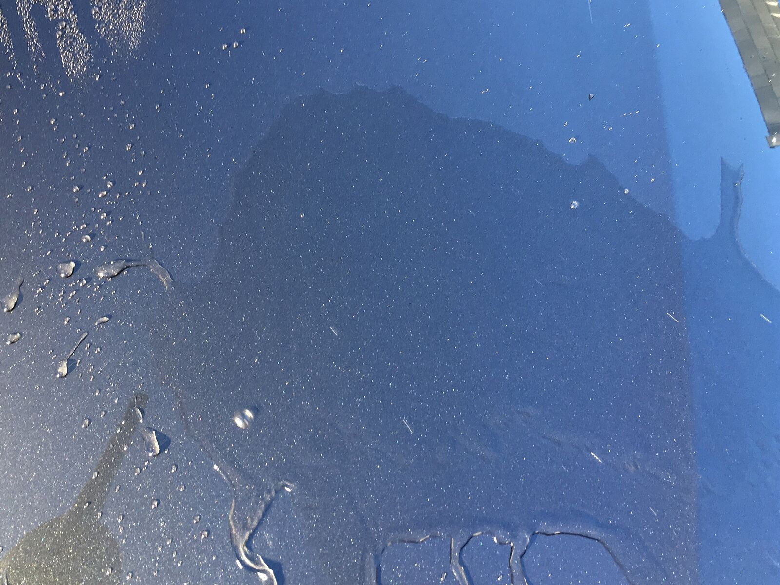

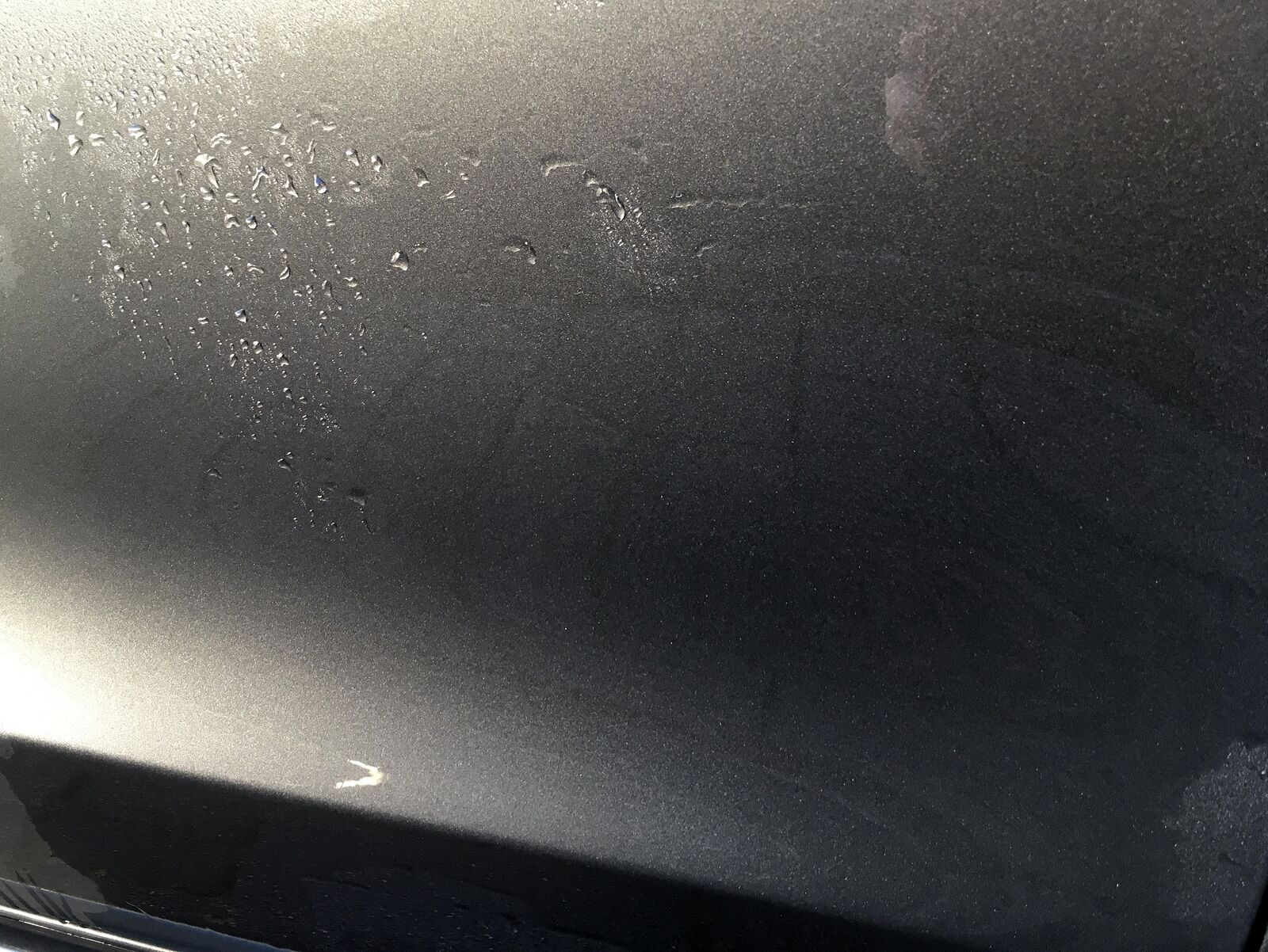

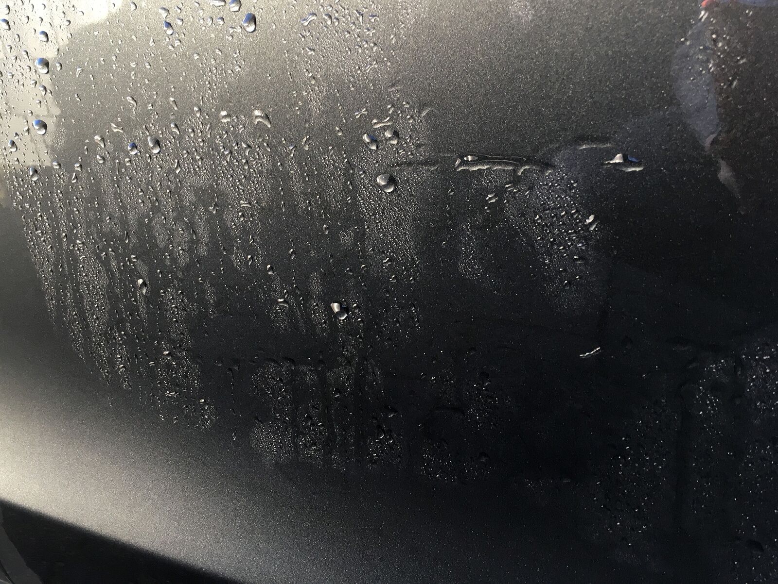

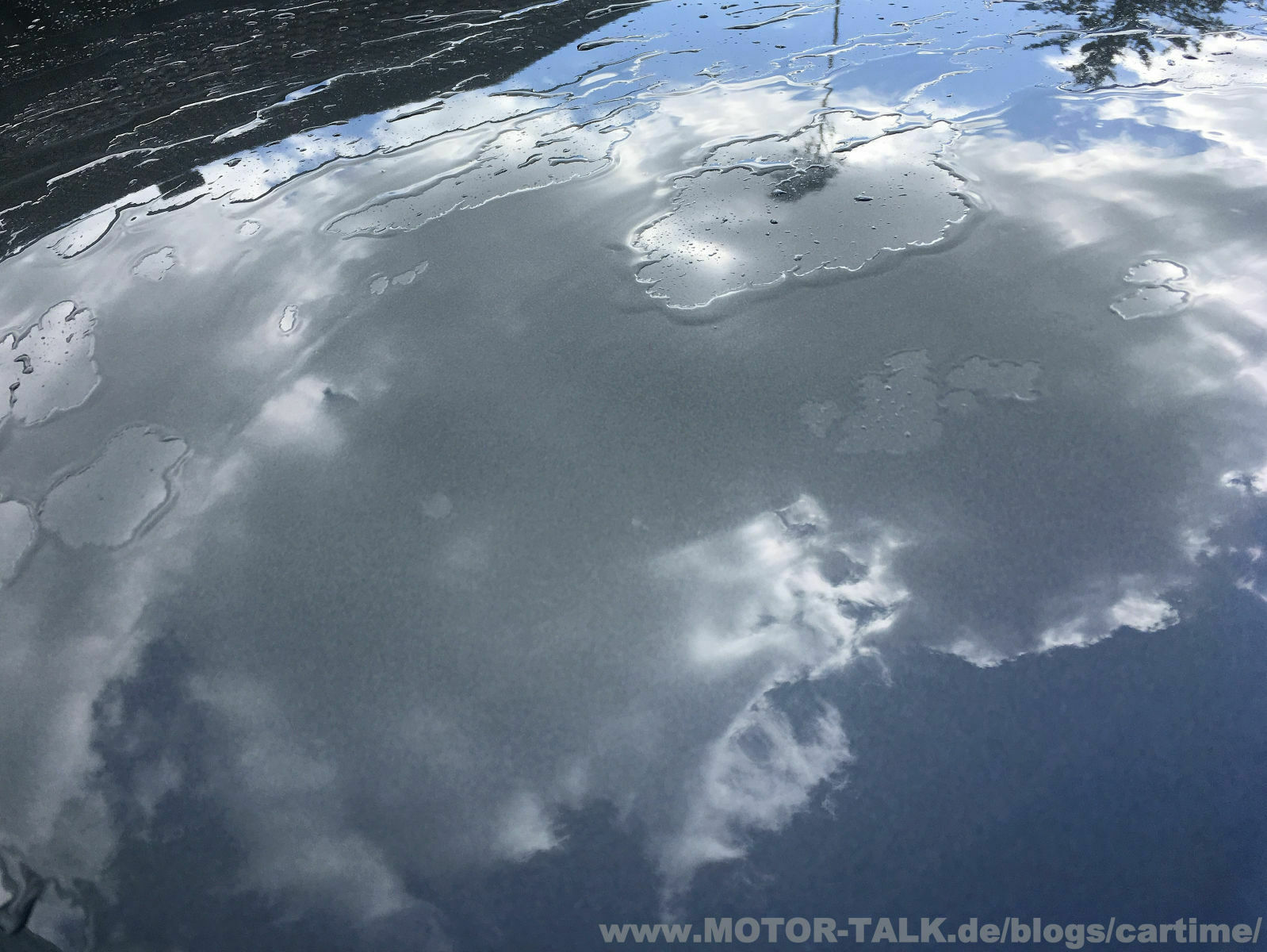

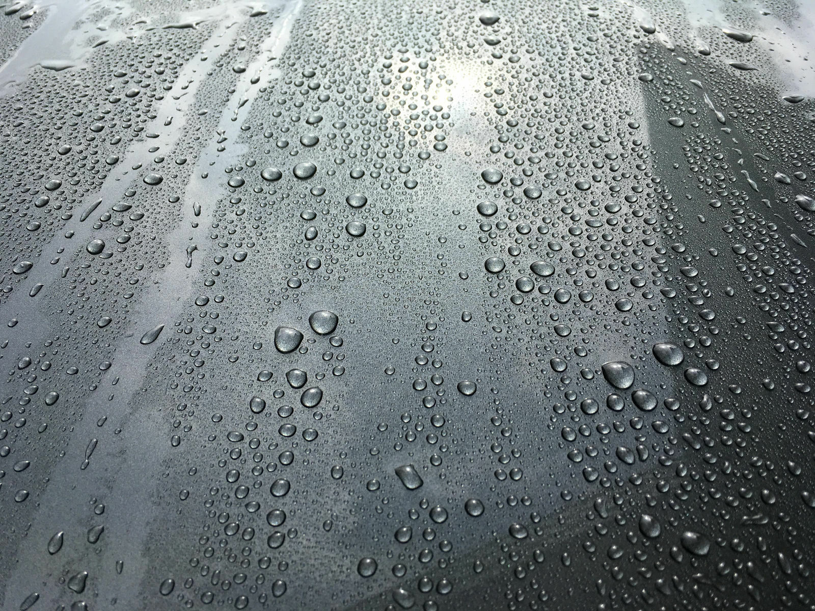

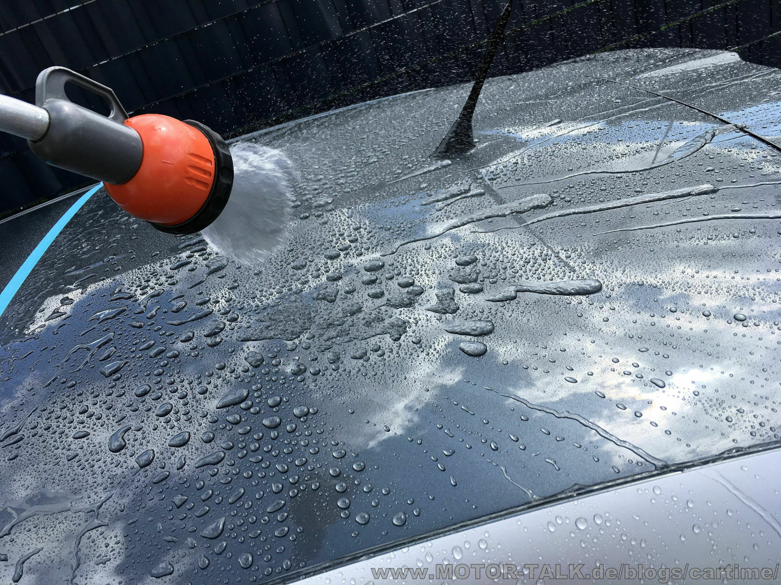

Sheeting in der Sonne
Hier muss man schon sagen, das „Sheeting“ auf der, eigentlich noch ganz OK versiegelten Motorhaube, ist in Ordnung. Aber nicht herausragend. Ein natürlicher Carnauba-Detailer. Nach der letzten Aufnahme ist das Restwasser dann immer weniger und länglicher geworden. Schließlich dann auch rasch abgelaufen. Nur paar kleine Resttropfen sind zurückgeblieben. Wichtig hierbei ist es auch zu wissen, was auf dem Lack für ein Schutz drauf ist und wie alt dieser ist.
[bild=7][bild=8][bild=9]
Trotz der auch neuen Perlchen auf dem Lack ist dieser Carnauba Detailer mehr auf Glätte, Auffrischung einer bestehenden Schutzschicht und mit einer kleine Reinigungsleistung ausgelegt. Für eine fast schon tote Schutzschicht macht neu wachsen definitiv mehr Sinn. Also etwas für zwischendurch, nach dem Waschen. Was die Glätte betrifft, so kann widerum ein Sonax BSD nicht mit dem Gyeon Quick Detailer mithalten. Dieser ist ja bekanntlich etwas stumpf. Das Stumpfe hat allerdings zur Folge, dass Schmutz je nachdem besser anhaften kann. Sonax BSD ist ja auch eigentlich kein Detailer sondern eine „Sprühversiegelung“. Also mehr als ein Detailer eigentlich. Aber gut, das ist ein anderes Thema...

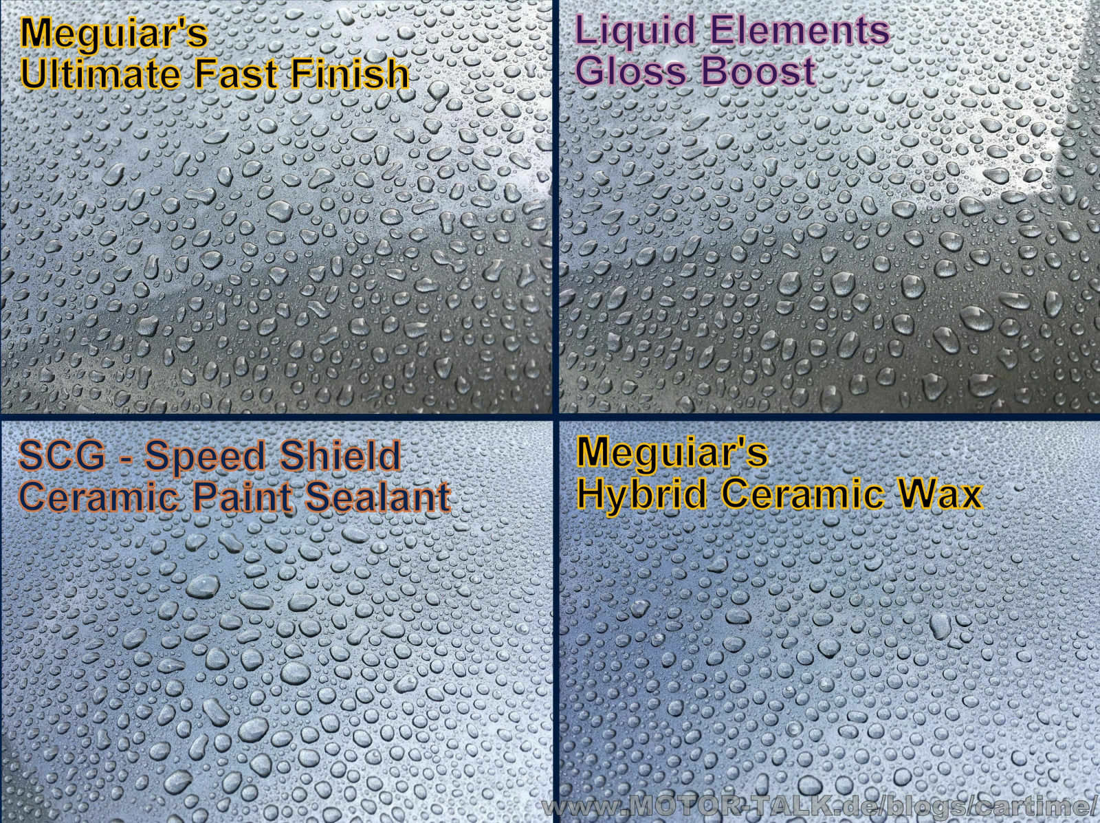

Vergleich Abperlverhalten - verschmutzer Lack vs. sauberer Lack
Ich schweife mal kurz etwas ab vom Detailer und zwar gibt es beim Abperlverhalten auch Unterschiede zwischen verschmutztem Lack und sauberem Lack. Ein komplett verschmutzter Lack oder einer der nur per HDR Vorwäsche gereinigt wurde, kann durchaus nicht mehr so toll perlen wie ein komplett sauberer! Heißt also nicht immer, der Lackschutz ist weg, wenn es nicht mehr perlt. Er kann sich auch einfach etwas versteckt haben. Folgendes Bild stammt von der Motorhaube. 😉
[bild=10]

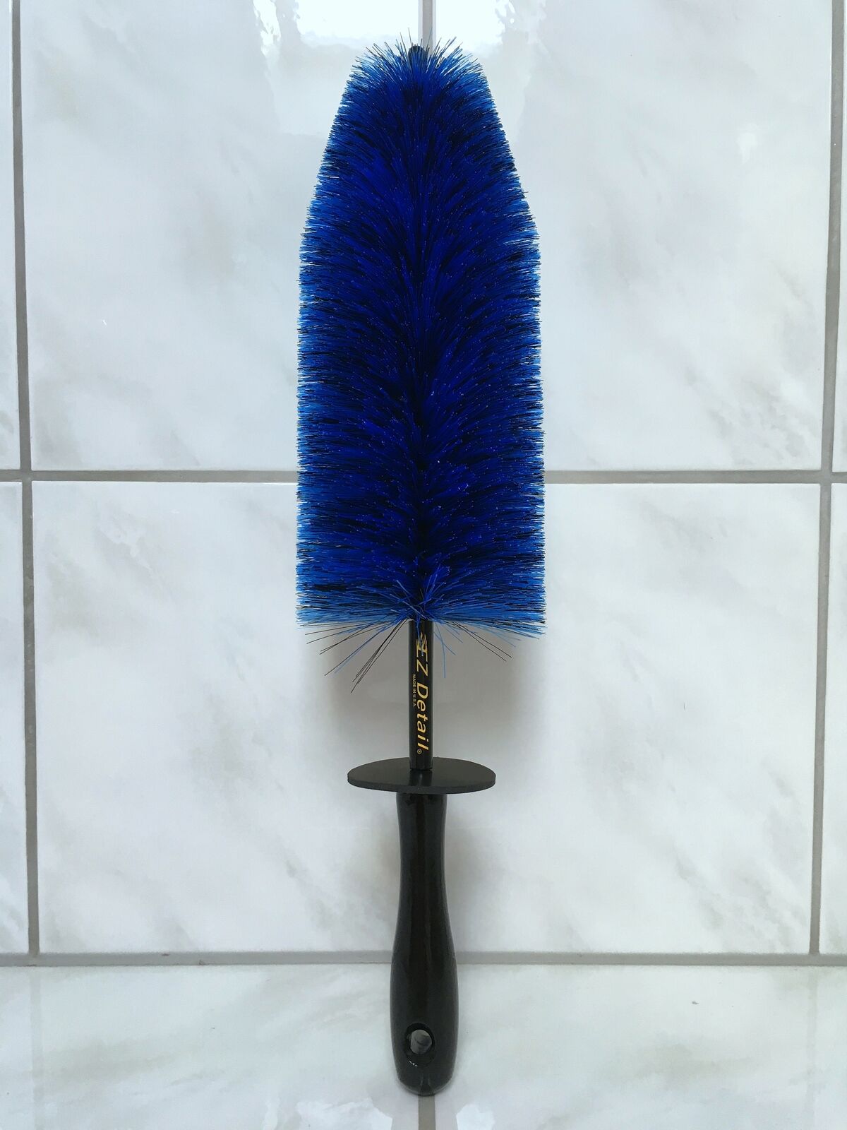

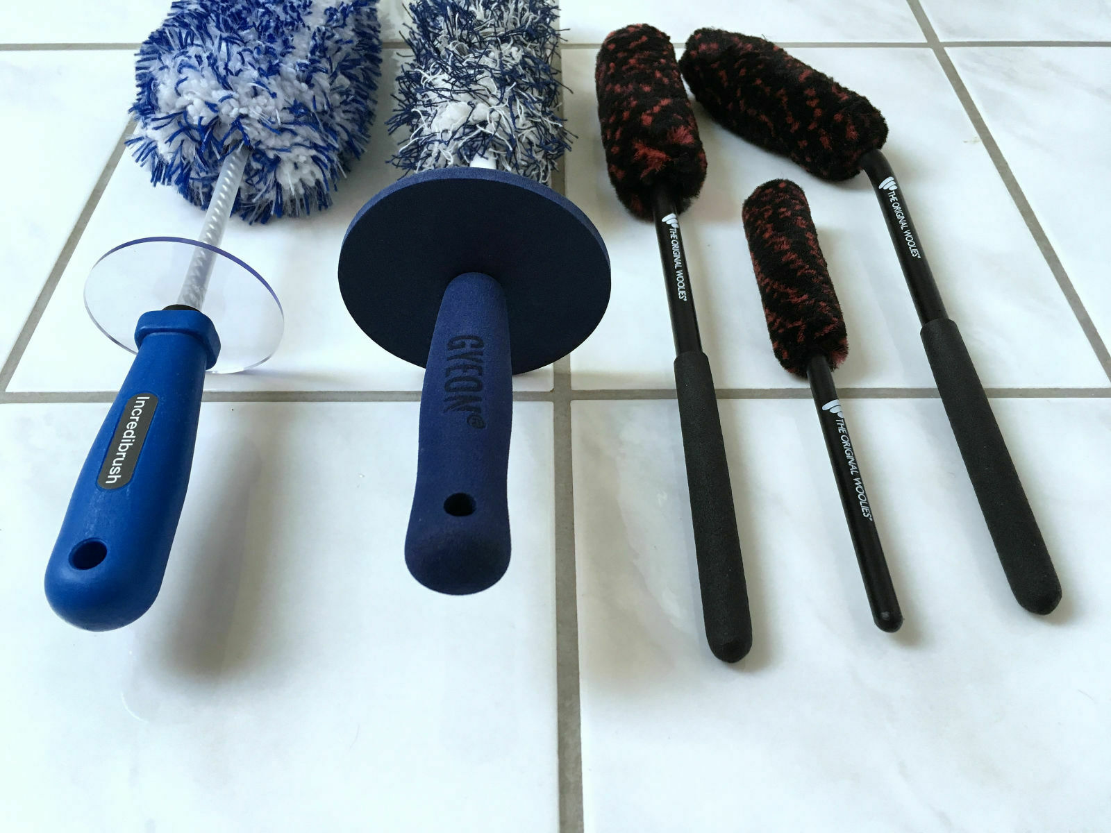

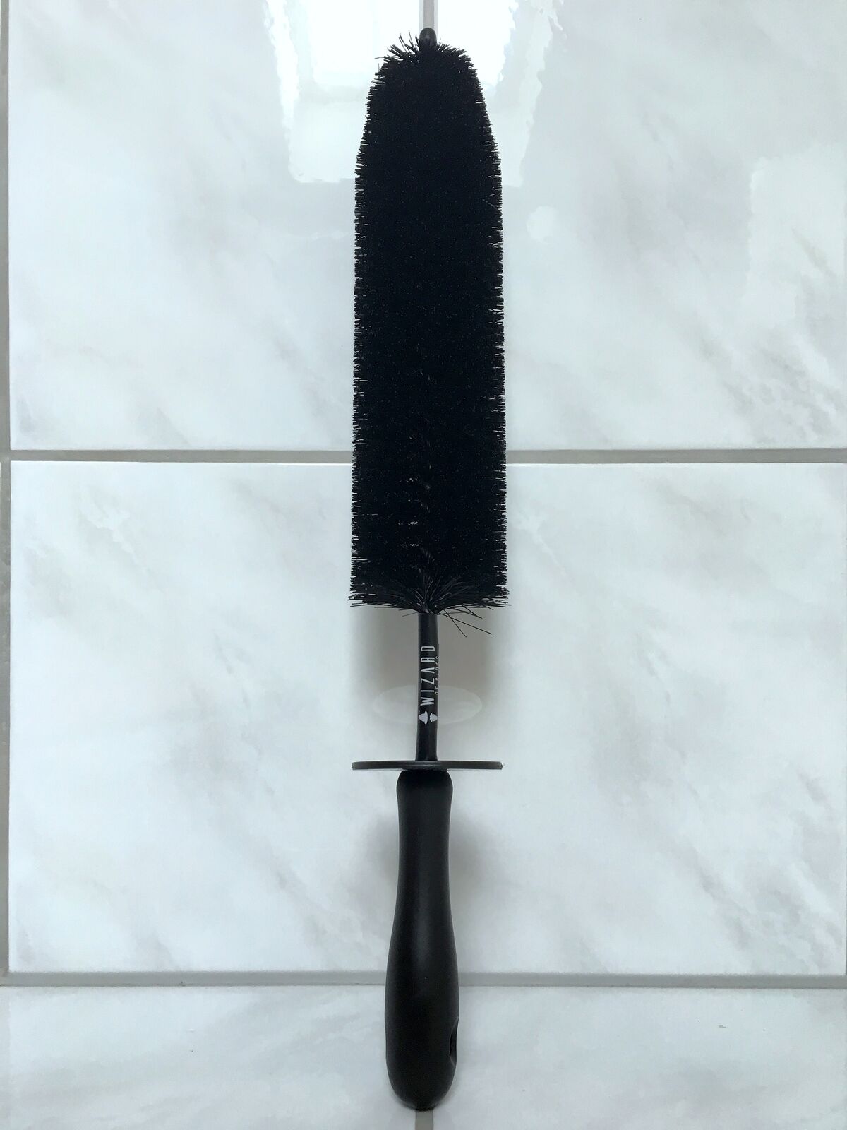

das ist nun der zweite Teil des Felgenbürsten Vergleiches. Mit dabei sind jeweils extra weiche Felgenbürsten. Die beiden Modelle aus Mikrofaser Gyeon Q²M WheelBrush in der Medium Variante und die Microfiber Madness Incredibrush in der FLAT Version. Auch drei Modelle, der original Wheel Woolies in drei unterschiedlichen Größen sind dabei. Gibt’s z.B. alle bei carparts.
Abmaße

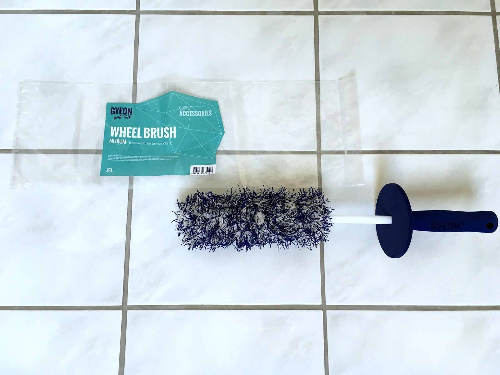

Gyeon Q²M WheelBrush (Medium)
Gesamtlänge: 37 cm
Borstenkopf: 16 cm
Durchmesser Ø: 4 cm
Microfiber Madness Incredibrush FLAT
Gesamtlänge: 44 cm
Borstenkopf: 21,5 cm
Durchmesser Ø: 3,5 cm

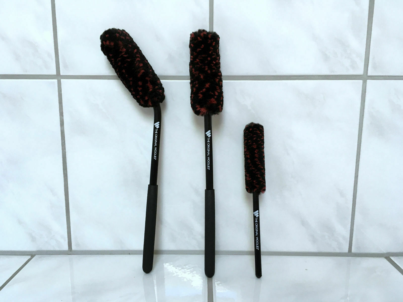

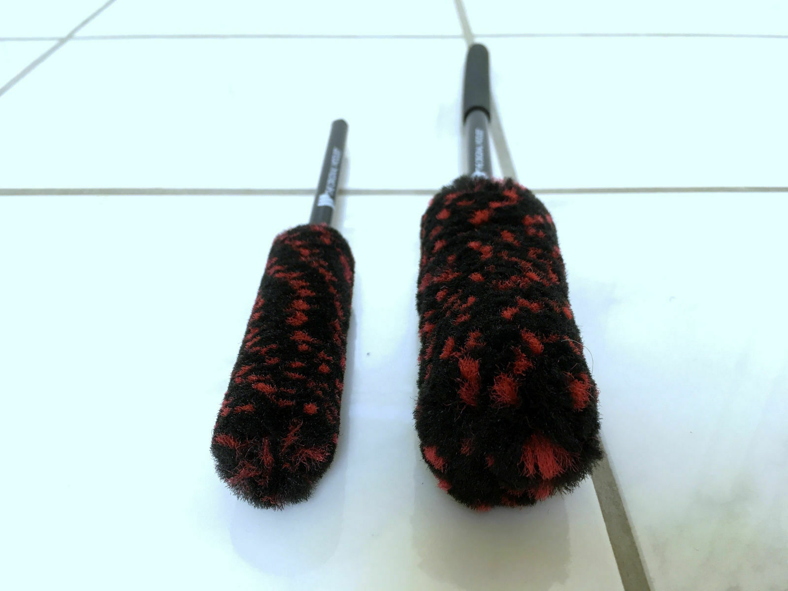

Wheel Woolie klein 8"
Gesamtlänger: 20 cm
Borstenkopf: ca. 9 cm
Durchmesser Ø: 2,5 cm
Wheel Woolie mittel 12"
Gesamtlänger: 30 cm
Borstenkopf: ca. 11 cm
Durchmesser Ø: 4 cm

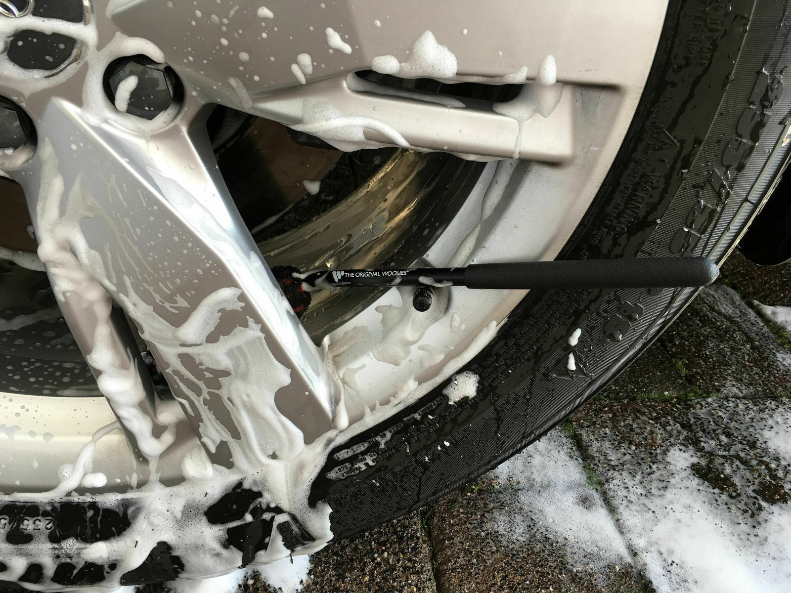

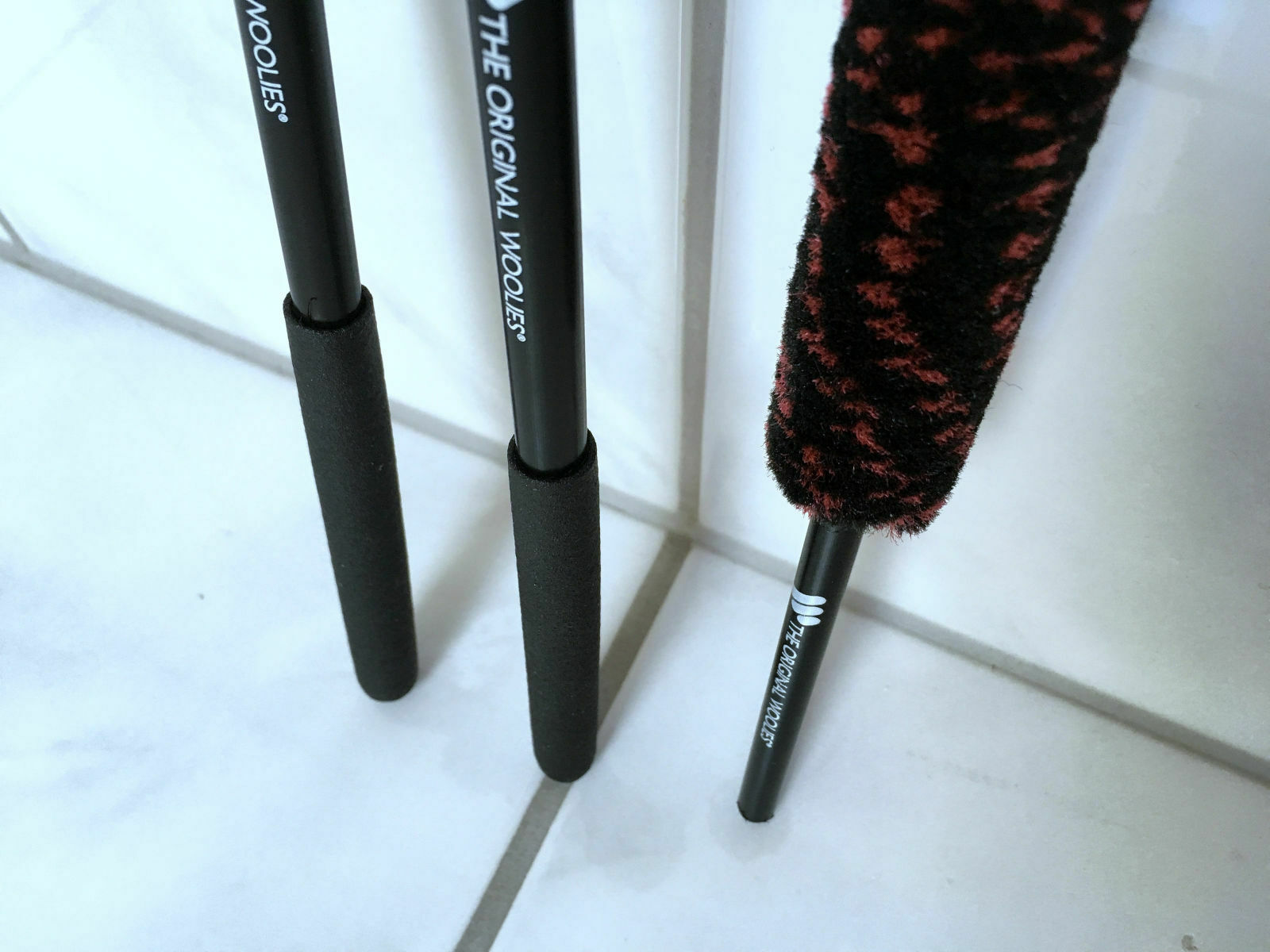

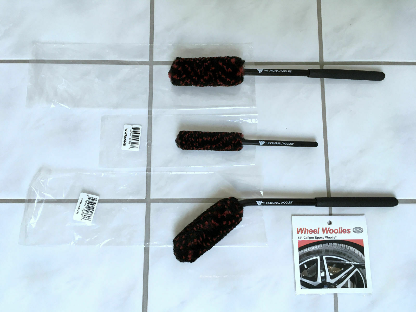

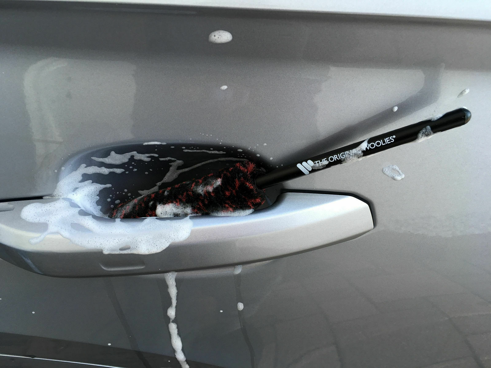

Wheel Woolies Caliper Spoke mittel
Gesamtlänger: 30 cm
Länge bis zum Knick: ca. 21,5 cm
Durchmesser Ø: 4 cm

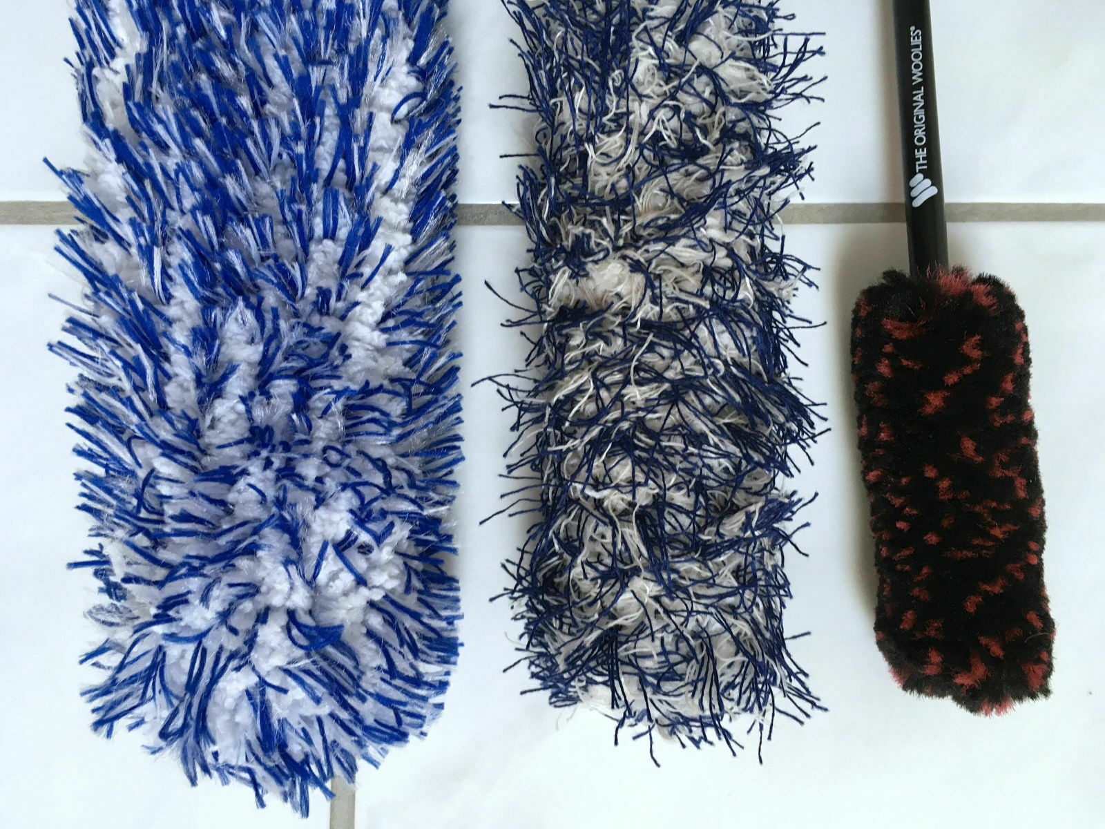

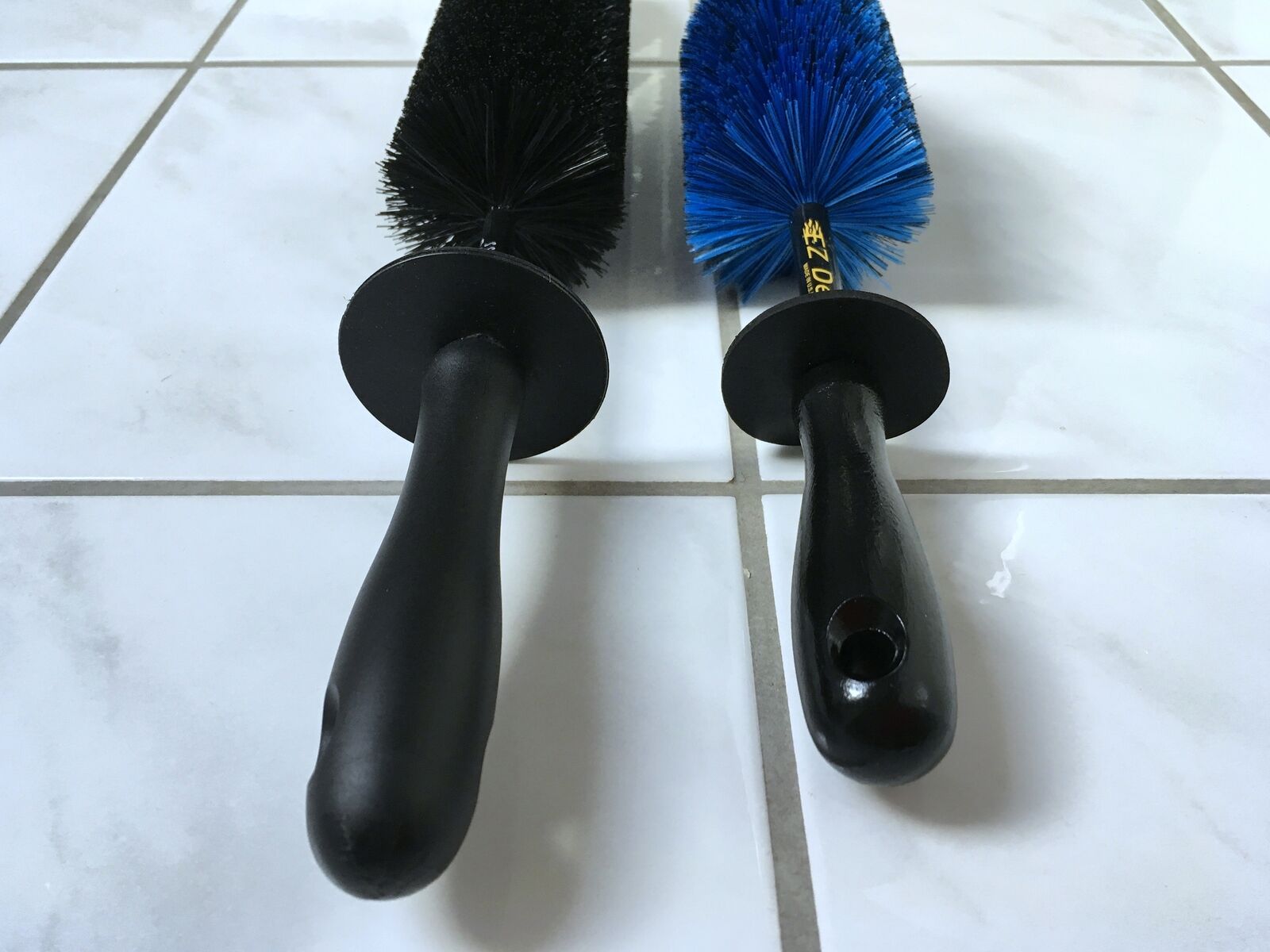

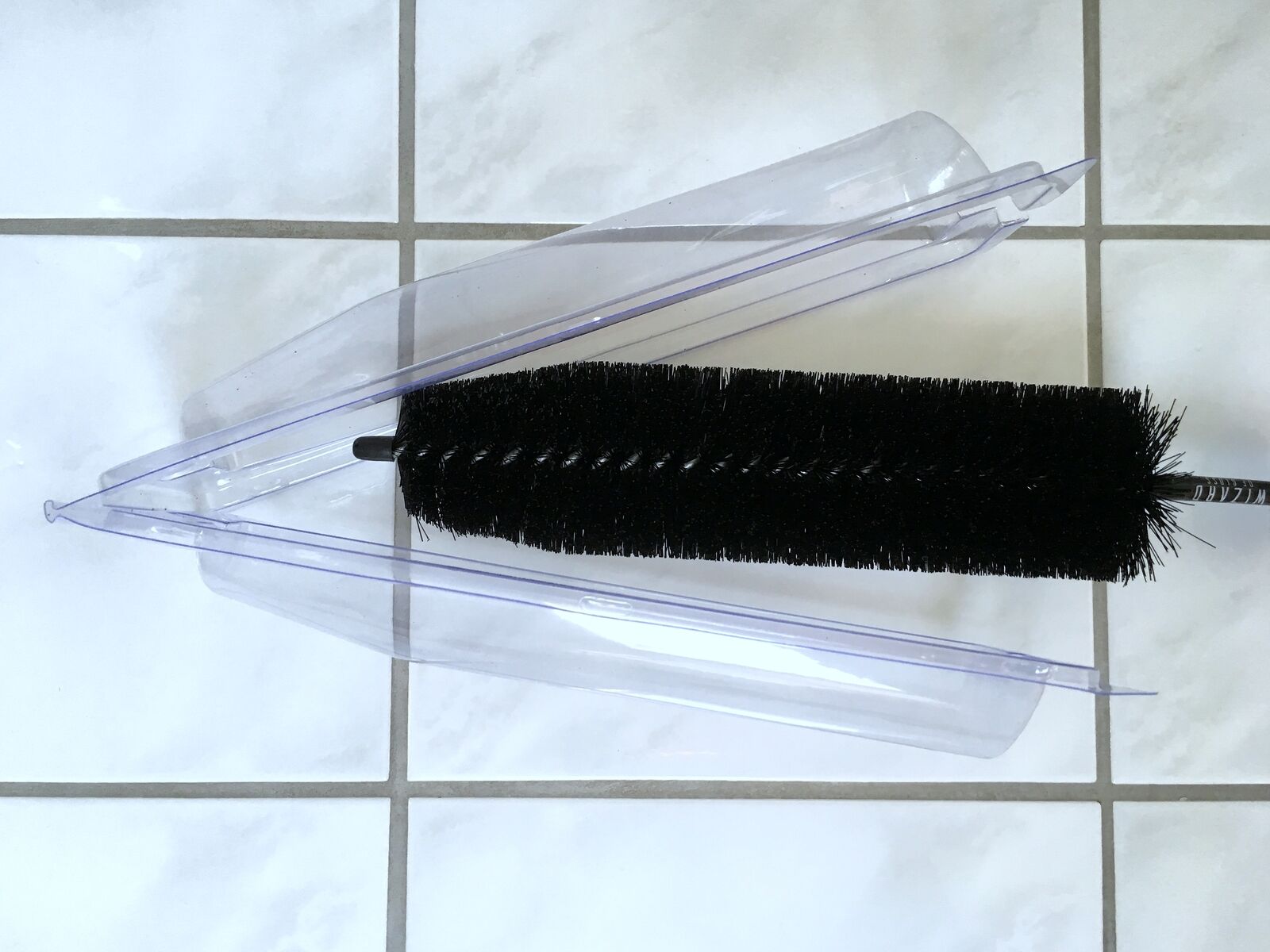

Der Vergleich

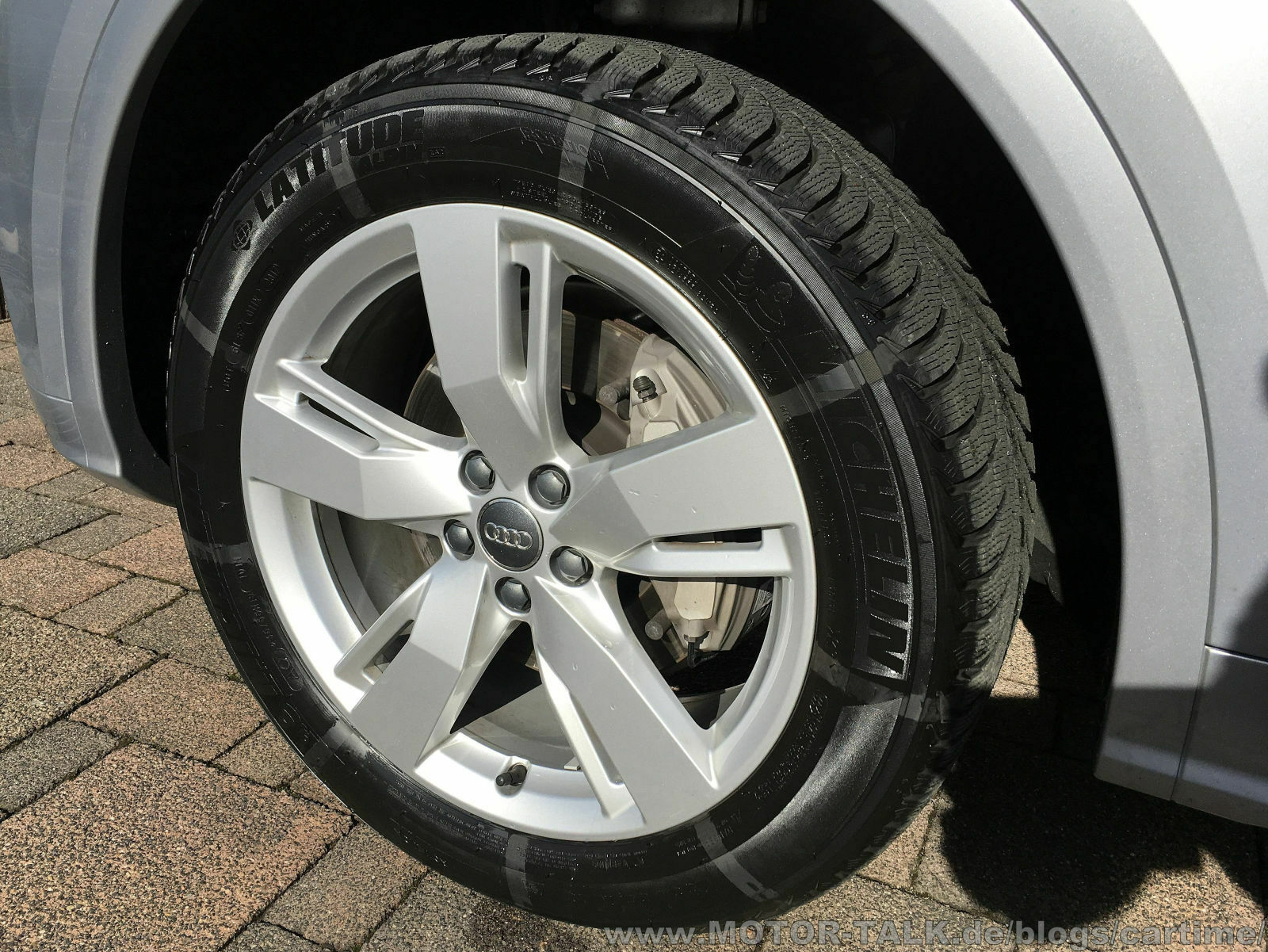

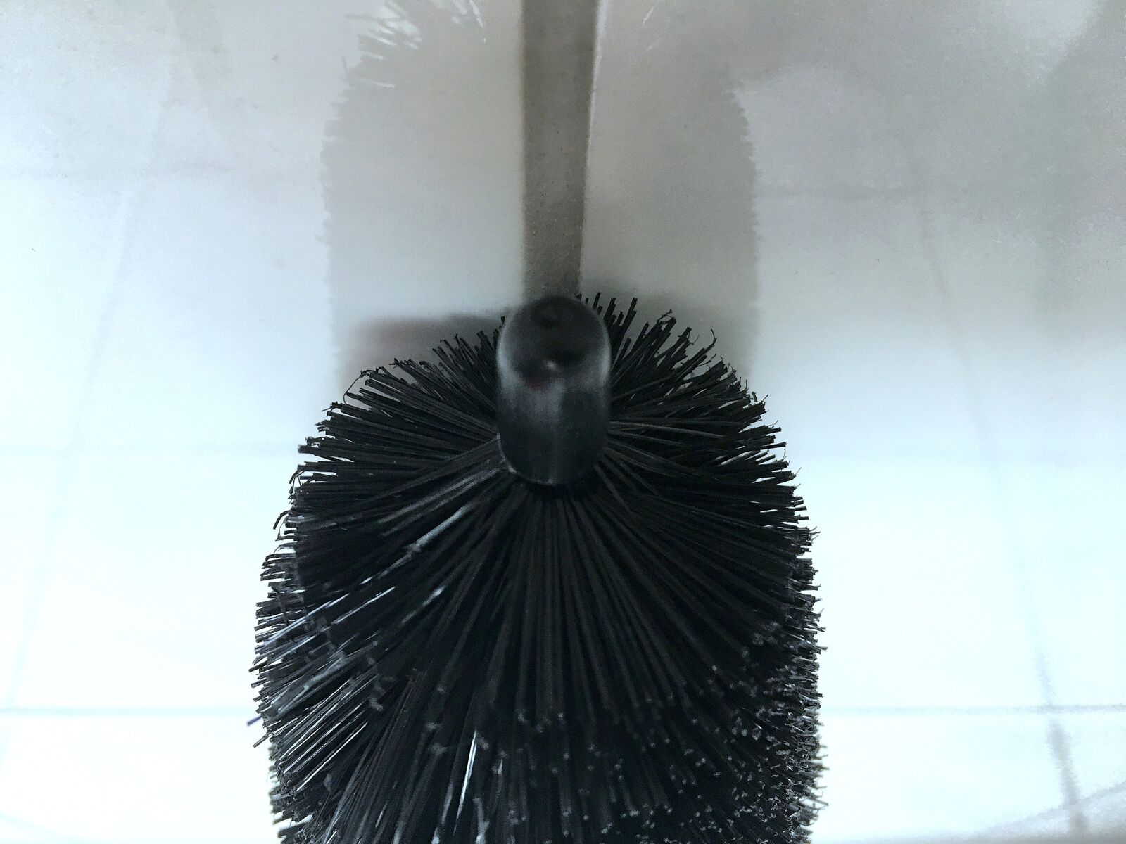

[bild=5][bild=6][bild=7]

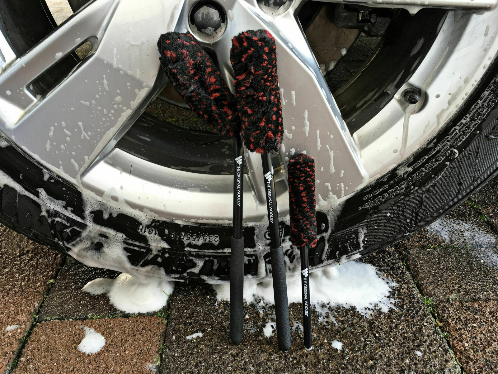

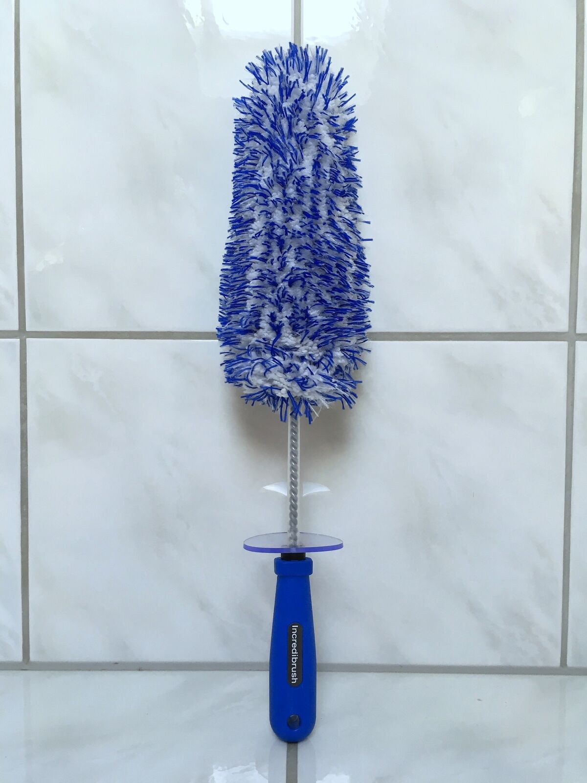

Schon länger auf dem Markt mit dabei sind diese beiden flauschigen Felgenbürsten von Gyeon (Made in Korea) und Microfiber Madness (Made in Germany). Auch hier ist es Zeit für ein Vergleich. Bei mir treten die kleineren Versionen gegeneinander an. Neu mit dazu gekommen sind drei Modelle der Wheel Woolies (Made in USA).

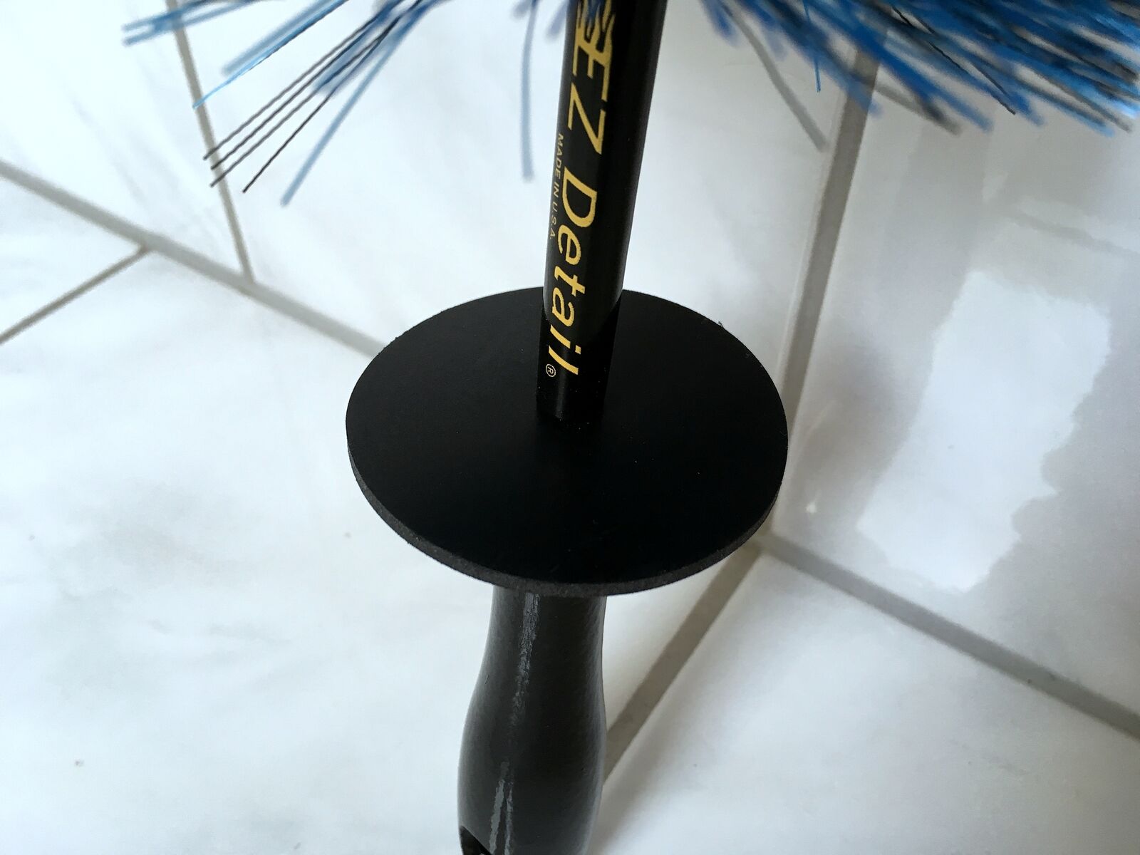

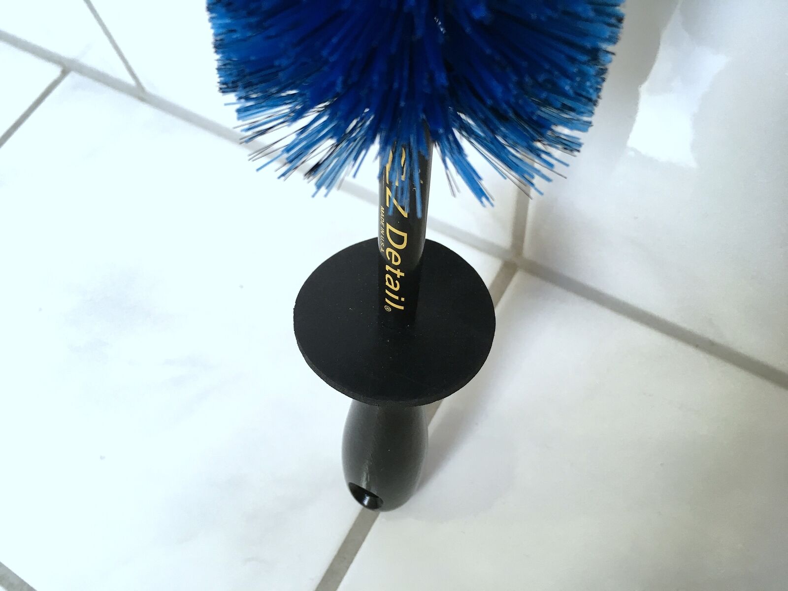

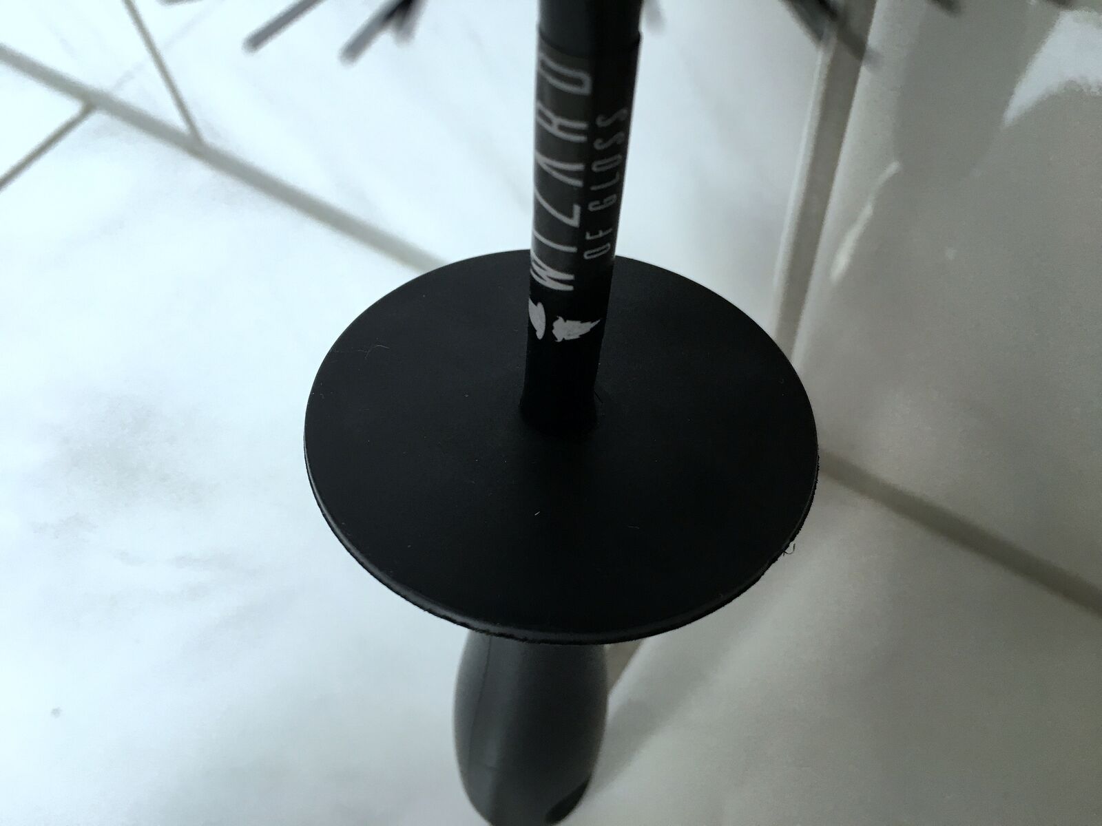

Details: Griff / Spritzwasserschutz
Die Gyeon und Microfiber Madness Felgenbürsten haben einen stabilen Griff, der gut in der Hand liegt. Die Q²M WheelBrush aus dunkelblauem festem Schaumstoff und die Incredibrush aus hellblauem Kunststoff. Beide mit einem Löchlein zum Aufhängen. Eine Metallstange gibt es nur bei der Incredibrush, somit kann man diese Felgenbürste auch etwas verbiegen. Sollte man nur nicht tausend mal und auch nicht mit übertreiben. Die Q²M WheelBrush bleibt hingegen mit ihrer Verlängerung immer starr. Die Wheel Woolies haben bis auf die kleine auch einen hochwertigen gummierten Griff. Alle drei sind starr und lassen sich nicht verbiegen. In der gesamten Konstruktion befindet kein Metall. Es gibt übrigns auch noch eine ganz große Wheel Woolie, die ist nicht mit mit hier bei! Bei ihnen sticht die Caliper Spoke heraus. Diese geht etwas um die Ecke. Die ist speziell z.B. für die Hinterseiten der Speichen gedacht. Oder für Bereiche rund um die Bremsscheiben.
[bild=11]
Direkt über dem Griff haben Gyeon und Microfiber Madness einen Spritzwasserschutz. Die Gyeon aus festem Schaumstoff und die Microfiber Madness aus Gummi. Dieser soll die Hand vor herunterlaufendem Felgenreiniger oder Dreckswasser schützen wenn man in der Felge arbeitet. Der Schutz von der Gyeon fällt in diesem Fall größer und minimal stabiler aus. Die Wheel Woolies besitzen dies nicht. Auf den Griffen der Bürsten gibt es noch ein keines Logo der jeweiligen Hersteller. Bei Gyeon gestanzt und bei Microfiber Madness aufgeklebt. Bei den Wheel Woolies aufgedruckt.
[bild=8][bild=9][bild=10]

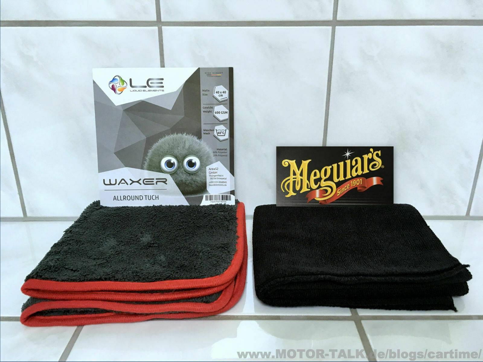

Mikrofaser Material
Die Mikrofaser Materialien von Gyeon und Microfiber Madness sind sehr weich. Die Incredibrush ist aber mit Abstand noch weicher, flauschiger und voller an Fasern. Dazu auch um einiges länger! Das ist je nach dem, ein klarer Vorteil (kommt auf die Felge an). Meine Q²M WheelBrush ist schon nicht mehr so weiß wie am Anfang. Habe sie schon länger in Gebrauch. Ein weiter Vorteil für Microfiber Madness ist es, dass man den Mikrofaserbezug abnehmen und sogar waschen kann! Ganz gewohnt wie auch jeden Waschhandschuh. Die Wheel Woolies sind nicht ganz so weich wie die oberen beiden, aber immernoch sehr schonend für die Felgen. Das synthetische Mikrofaserwoll-Material ist sehr dicht, qualitativ hochwertig und weich. Jedoch würde ich Bereiche die aus sehr empfindlichem hochglanzschwarzem Kunststoff oder Unilack sind auslassen. Das könnte minimale Swirls geben. Das ist aber bei den EZ-Detail Modellen ebenso der Fall. Ansonsten geht alles mit den Wheel Woolies und
gibt auch keine Probleme. Man kann sie variabel einsetzen. Das bedeutet nicht nur bei Felgen, sondern auch an anderen Bereichen. Tipp: Was die saugkraft angeht, so sollte man die Wheel Woolies ein zwei mal vor dem wieder neuen Gebrauch im Wasser kneten. So saugen sie sich mit
Wasser voll.

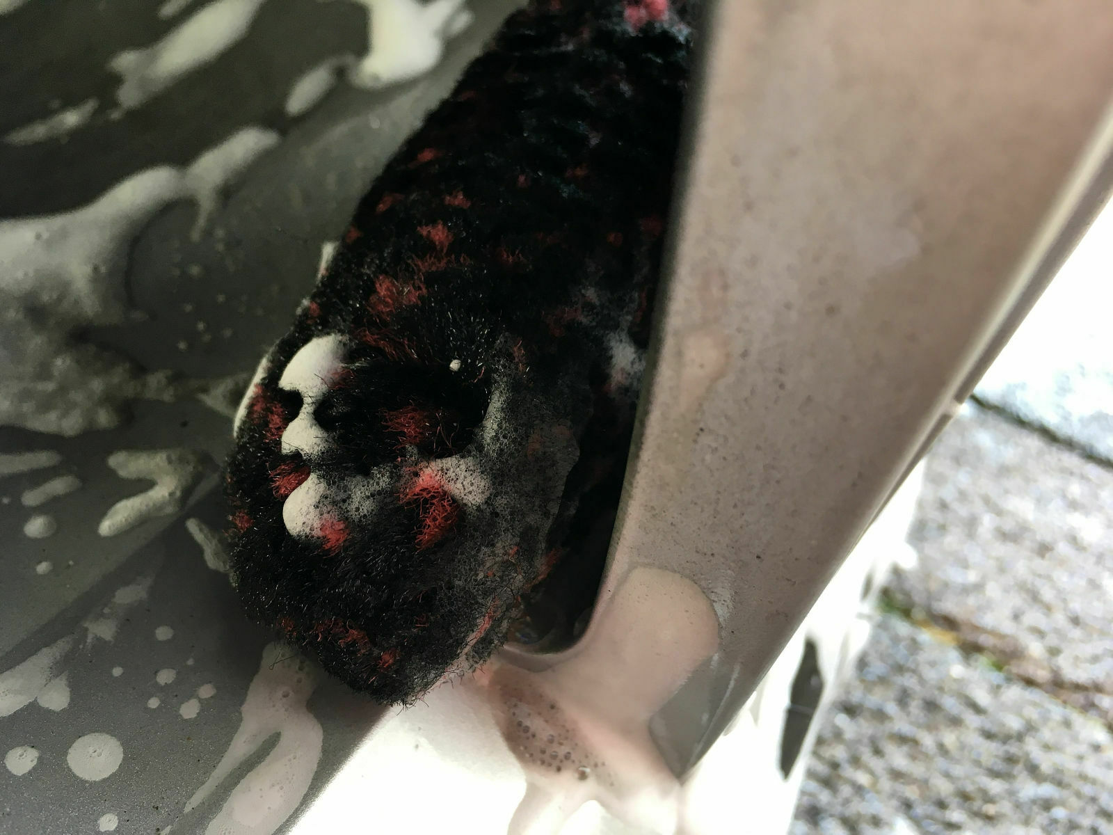

Alle spritzen nicht beim Herrausziehen aus der Felge! Dafür lassen sie sich aber auch nicht so gut komprimieren wie die „Borsten“-Felgenbürsten.

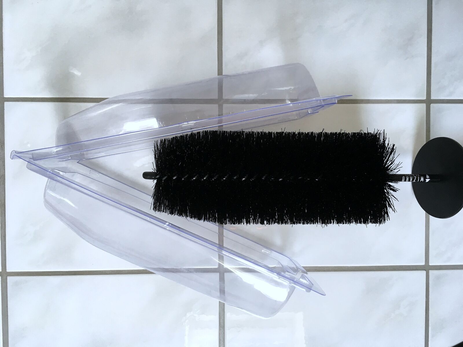

Verpackung
Als Verpackung gibt es bei Gyeon lediglich eine Plastiktüte mit Druckverschluss. Bei Microfiber Madness hingegen bekommt man eine sehr stabile Papp-Rolle, in die die Incredibrush genau reinpasst. Bei Braun Wheel Woolies gibt es eine normale Plastiktüte.
[bild=2][bild=3][bild=4]

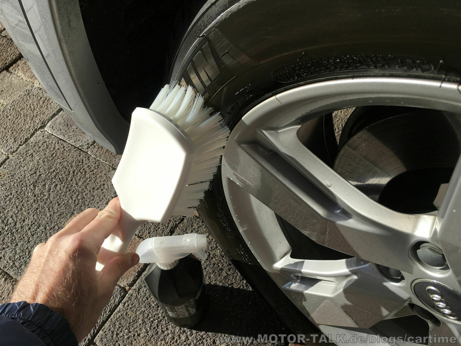

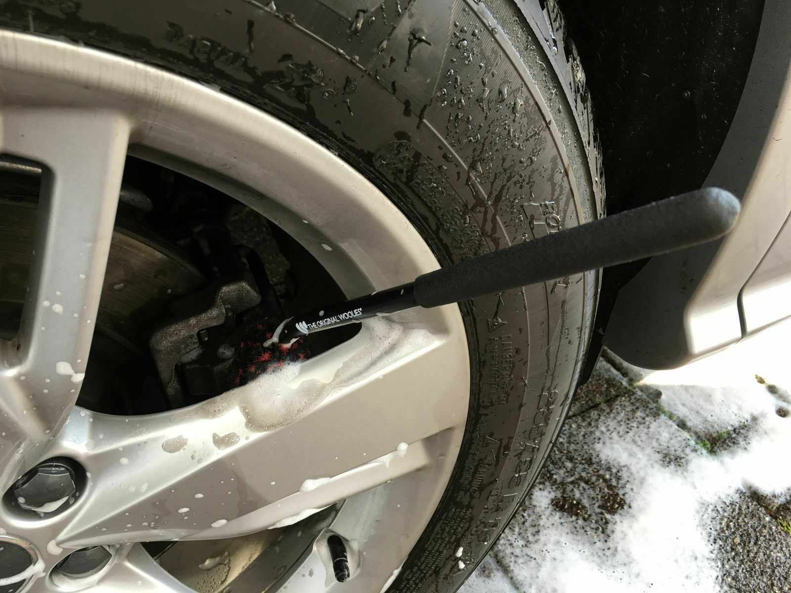

Hinweise beim Arbeiten mit Felgenbürste und Felgenreinigern
  • trotz Mikrofasermaterial Schutzbrille tragen (um ganz sicher zu gehen)
  • Gummihandschuhe tragen
  • Bürste (Mikrofasern) nach dem Gebrauch mit warmen Klarwasser reinigen

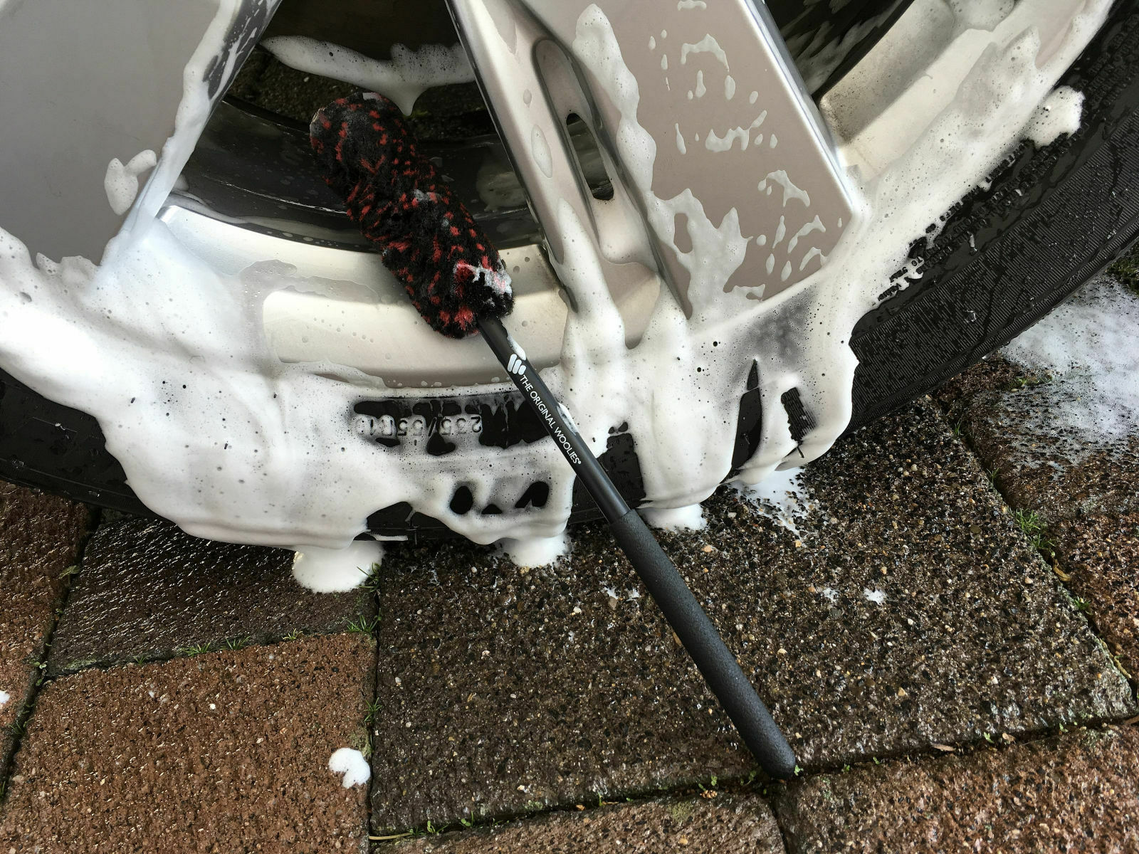

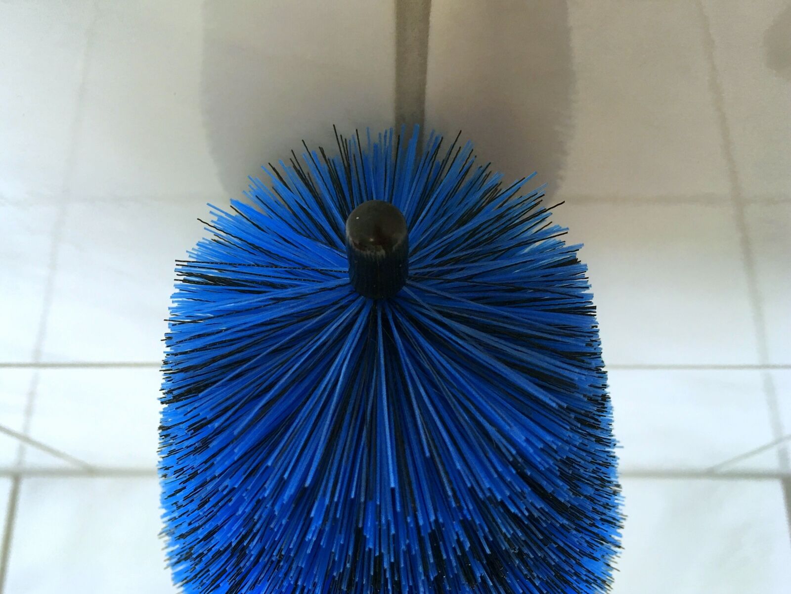

Felgenbürsten in Aktion
[bild=15][bild=16][bild=17][bild=18][bild=19][bild=20][bild=21][bild=22][bild=23][bild=24][bild=25][bild=26][bild=27][bild=28]
Fazit
Zunächst mal die Erkenntnis, dass alle diese beiden Felgenbürsten gar nicht beim Rausziehen aus dem Felgenbett spritzen. Das hatten wir ja bei den EZ Detail und Wizard of Gloss Modellen aus Teil I.
Aber zurück zu den hier Gezeigten. Die Microfiber Madness Incredibrush FLAT liegt hier meines Erachtens vorne. Ausschlaggebend waren das bessere Mikrofasermaterial und die Tatsache, dass man den Bezug abnehmen und in der Waschmaschine waschen kann. Zusätzlich gibt es dort die bessere Verpackung. Wird bestimmt für einige auch ein Vorteil sein. Vorallem wenn man nicht weiß, wohin man die Felgenbürste hängen soll. Schlecht ist die Gyeon Q²M WheelBrush Medium dennoch nicht. Nur halt nicht so perfekt verarbeitet wie die Incredibrush. Dafür aber auch preiswerter.

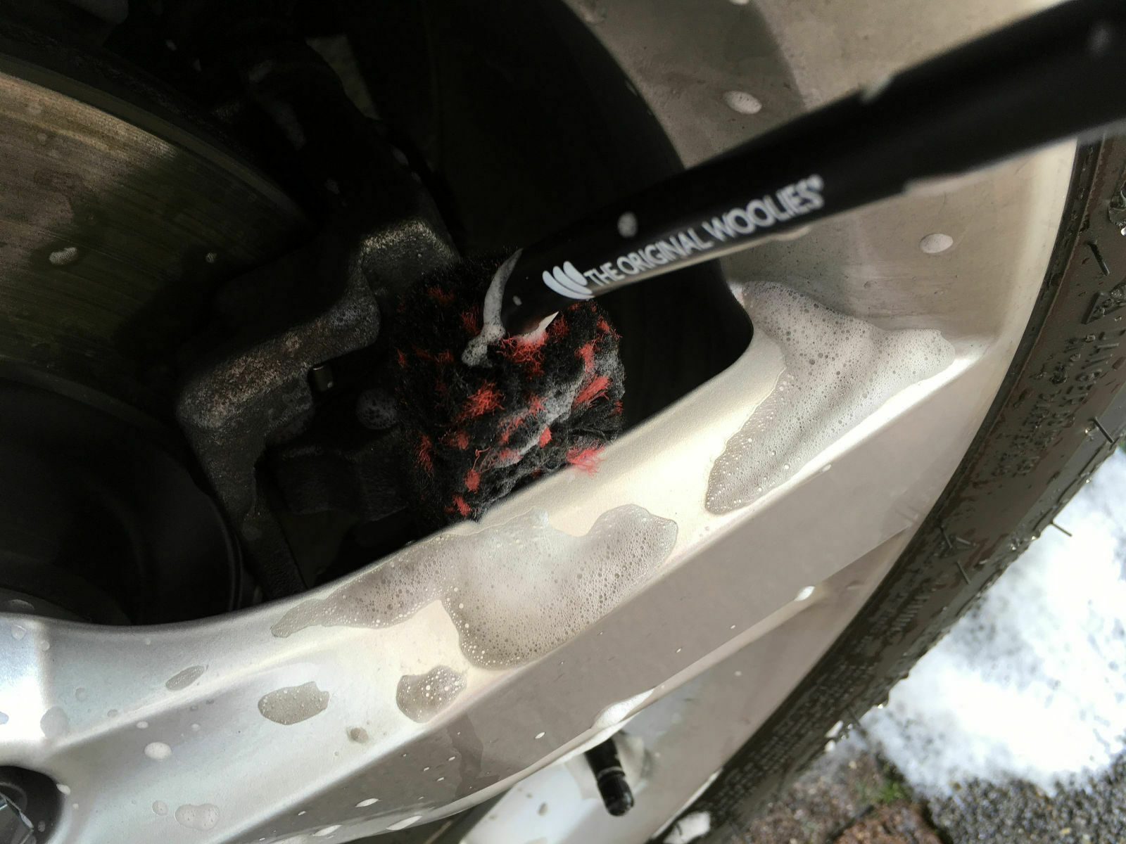

Etwas entfernter dieser obigen beiden Duellanten, fällt mein Fazit für die Wheel Woolies aus. Diese sind sehr hochwertig und es lässt sich toll mit ihnen arbeiten. Gerade durch die kleineren Durchmesser kann man mit den Wheel Woolies neben den Felgen auch Bereiche wie Kühlergrill oder andere schmalen Ecken reinigen. Aber wiegesagt vorsicht auf welchen Oberflächen man sie anwendet.
Ein Wehmutstropfen ist der Preis dieser Art von Bürsten. Das Wichtigste ist vorallem weiterhin, dass die Felgenbürsten gut zwischen die eigene Bremsscheiben und das Felgenbett passt. 😉

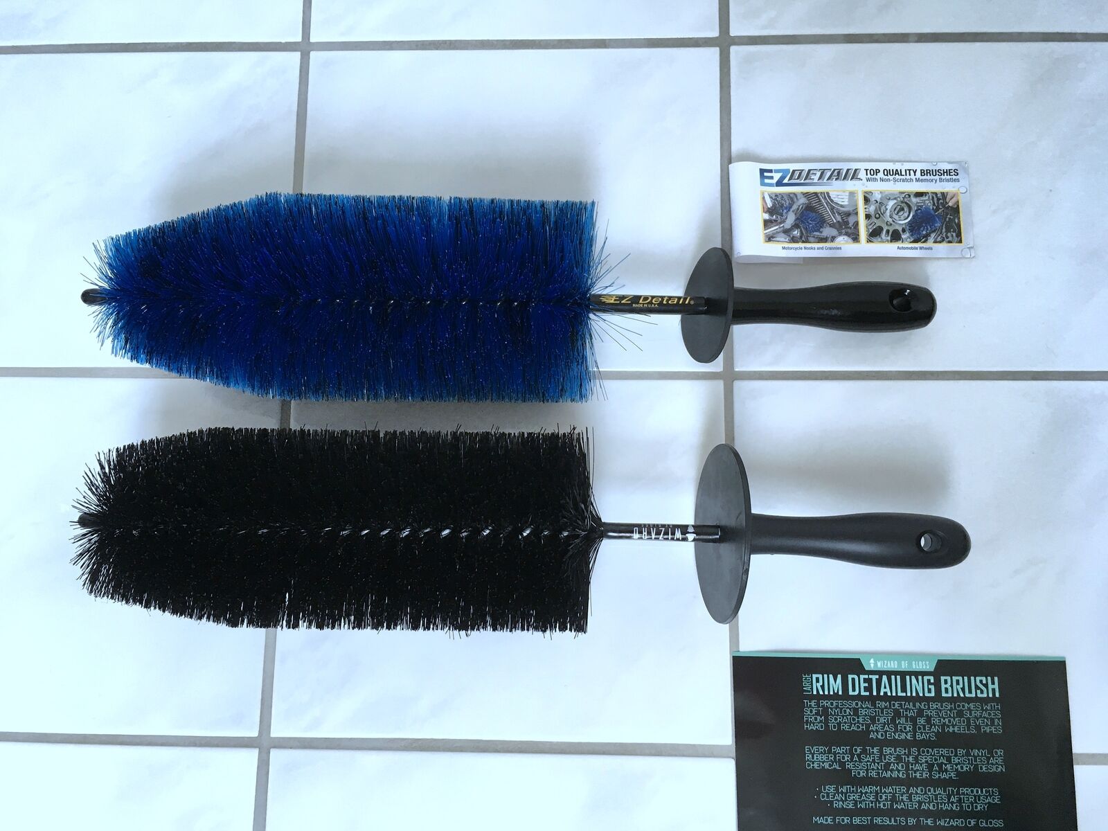

Hi zusammen,
das wird der erste Teil eines Felgenbürsten Vergleiches. Mit dabei sind jeweils die beiden Felgenbürsten von EZ Detail, Daytona Speedmaster High End (Mini und Big). Von Wizard of Gloss, Rim Detailing Brushes (Medium und Large). Alle Modelle gibt’s z.B. bei HQS Autopflege. Gerade die größeren Versionen der beiden ähneln sich sehr. Schauen wir erst mal wie groß sie jeweils sind.
[bild=2]
Abmaße
EZ Detail Brush (Mini) Daytona Speedmaster
Gesamtlänge: 33 cm
Borstenkopf: 15 cm
Durchmesser Ø: 7 cm
WoG Rim Detailing Brush (medium)
Gesamtlänge: 45 cm
Borstenkopf: 25 cm
Durchmesser Ø: 7 cm
EZ Detail Brush (Big) Daytona Speedmaster
Gesamtlänge: 46 cm
Borstenkopf: 25 cm
Durchmesser Ø: 11 cm
WoG Rim Detailing Brush (large)
Gesamtlänge: 45 cm
Borstenkopf: 25 cm
Durchmesser Ø: 10 cm
So sieht es übrigens im Felgenbett aus, wenn man aus der Waschbox kommt und nur mit dem Hochdruckreiniger gereinigt hat:
[bild=3]

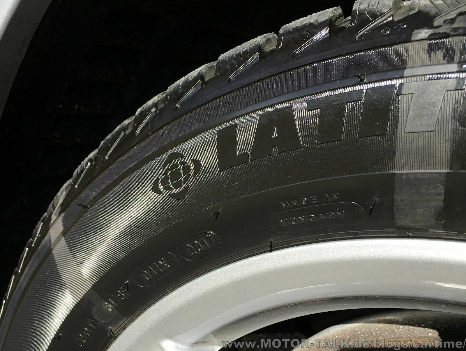

Der Vergleich
[bild=4][bild=16]
Es gibt von WoG zwei noch relativ neue Felgenbürsten. Zeit für ein Vergleich mit den alten Bekannten. Denn auch die Neuen von WoG machen auf den ersten Blick schon einen qualitativ sehr wertigen Eindruck. Schon ein echter Klassiker unter den Felgenbürsten sind die EZ Detail Brush Daytona Speedmaster Modelle. Früher mit roten Borsten, mittlerweile sind sie blau.
Details - Griff / Spritzwasserschutz
Alle vier Felgenbürsten haben einen stabilen Griff, der gut in der Hand liegt. Die Daytona Speedmaster aus schwarz-lackiertem Holz und die Rim Detailing Brushes aus schwarzem robusten Kunststoff. Beide mit einem Löchlein zum Aufhängen. Es verbiegt sich so schnell nichts.
[bild=12][bild=21]
Direkt darüber haben alle einen Spritzwasserschutz aus Gummi. Dieser soll die Hand vor herunterlaufendem Felgenreiniger oder Dreckswasser schützen wenn man in der Felge arbeitet. Der Schutz von der WoG Rim Detailing Brush fällt in diesem Fall schon sehr viel größer und sogar etwas stabiler aus. Sieht man dort, wo die Bürsten nebeneinander liegen und sich der Schutz der Daytona Speedmaster etwas wölbt.
[bild=7][bild=10][bild=15][bild=19]
Vorne ist auch bei allen ein Gumminoppen Schutz vorhanden, sodass man beim Reinstecken in die Felge und Speichen nichts beschädigt. Komplett alle Borsten sind aus Nylon und chemieresistent, somit auch für nicht pH-neutrale Felgenreiniger geeignet.
[bild=6][bild=9][bild=14][bild=18]
Borsten
Alle Borsten sind weich. Die WoG Rim Detailing Brush in der Medium Version ist minimal härter als z.B. die Daytona Speedmaster Mini. Wiederum dafür auch um einiges länger! Das ist ein klarer Vorteil. Die WoG Rim Detailing Brush in Large ist auch ein Mini Hauch härter, als die Daytona Speedmaster Big. In dem Fall wirklich nur um eine Nuance. Die meisten würden das nicht mal merken! Kein Grund zur Sorge. Je nach Verschmutzungsgrad kann das auch helfen. Schaden wird es in diesem Fall nicht. Keine der vier Bürsten können Schäden anrichten! Zwischen Griff und Borsten gibt es bei allen noch ein keines Logo, als Detail, der jeweiligen Hersteller. Bei WoG, nur aufgeklebt. Bei EZ Detail fest aufgedruckt.
[bild=5][bild=8][bild=13][bild=17]
Generell wird ja von beiden Herstellern empfohlen die Felgen mit lauwarmen Wasser zu waschen. Das macht die Borsten dann geschmeidig. Aber auch bei kaltem Wasser gibt es grünes Licht für alle Felgenarten. Außer Felgen mit glänzend schwarzen Kunstoffpflege. Das ist selten, jedoch erwähne ich es trotzdem! Ich persönlich würde bei der oben besagten WoG medium zusätzlich etwas bei wirklich sehr empfindlichen hochglanzschwarzen Felgen aufpassen. Dort also lauwarmes Wasser nehmen, wäre mein Tipp.
Verpackung
Als Verpackung gibt es bei WoG für den Borstenteil der Felgenbürste sogar eine Druckverschlusshülle. Bei EZ Detail gibt es hingegen keinerlei Verpackung.
[bild=11][bild=20]
Beim Herausziehen aus der Felge sollte man alle diese „Borstenfelgenbürsten“ etwas nach unten halten, um sich selber und die Klamotten nicht mit Spritzwasser + Felgenreiniger vollzusauen. Oder man hockt sich etwas versetzt zur Felge hin. Man sollte eine Schutzbrille tragen. Vorallem je nach dem, was man für einen Felgenreiniger verwendet sehr sinnvoll! Gerade diese Tatsache möchte ich nochmal hervorheben. Damit ist nicht zu spaßen. PS: Ich hab mich beim ersten Mal mit dieser Art von Bürsten natürlich damals auch komplett eingesaut.
  • Schutzbrille tragen
  • Beim Reinigen nicht die beste Kleidung tragen
  • Bürste nach dem Gebrauch mit Klarwasser reinigen
  • Sind die Borsten etwas eingedrückt. Mit warmem Wasser auswaschen und zum Trocknen frei aufhängen
Fazit
Alle vier Bürsten sind je nach Felge eine Empfehlung wert. Die WoG Felgenbürsten unterscheiden sich also nur in einigen Teilen von denen der EZ Detail. Kleiner Vorteil für WoG, der stabilere Gummischutz und die Tatsache, dass die Medium Version auch schon sehr lang ist. Auch die Verpackung für die WoG Modelle werden für einige ein Vorteil sein. Apropos Borsten, die sind wiegesagt bei den EZ Detail minimal weicher. Jedoch lösen diese dann auch nicht so gut wirklich festsitzen Bremsstaub an. Letzendlich muss die Felgenbürste auch in die dafür vorgesehenen Felgen passen und vorallem auch lang genug sein. Um das Tiefbett später optimal reinigen zu können.

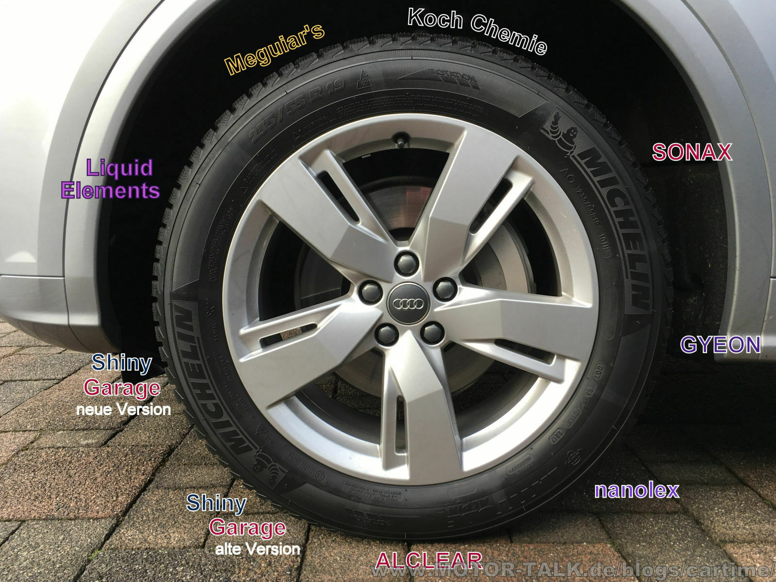

Was wird verglichen? - Produkt-Checkliste:
  • Meguiar's Endurance Tire Gel
  • Koch Chemie NanoMagicPlastCare
  • Sonax XTREME ReifenGlanzGel (Neue Rezeptur)
  • Gyeon Q²M TireExpress (Neues Produkt)
  • Nanolex Tire Rubber Restorer
  • ALCLEAR Reifen- und Kunststoffpflege
  • Shiny Garage Back2Black (Alte & neue Version)
  • Liquid Elements Back in Black

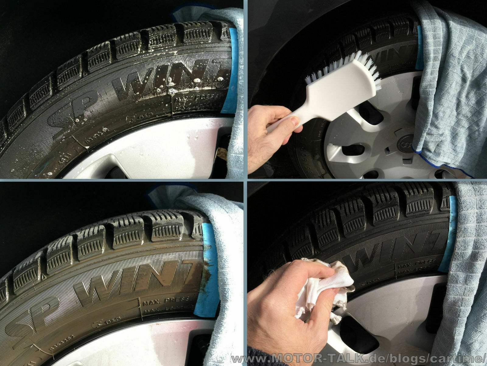

Ein Reifendressing wird auf die äußeren Reifenflanken aufgetragen und sorgt für Reifenglanz und schonende Pflege in einem. Dieser sollte möglichst lang anhalten. Je nachdem gibt es Reifendressing Produkte in nassschwarzen Tiefenglanz oder in seidenmattem Finish. Denn nicht alle mögen es nassschwarz glänzend! Bei den Reifen mag ich das, bei Leder hingegen gar nicht! Genauso gibt es auch die jenigen, die es lieber mattschwarz und trotzdem aufgefrischt mögen. Gepflegt wird das Reifengummi mit einer Gel/Lotion-Formel, die pflegt und schützt das Gummi gleichzeitig vor Rissbildung und Farbausbleichung. Manche Reifenpflegeprodukte lassen sich übrigens gleichzeitig auch als Kunststoff- und Gummipflege (z.B. für Türdichtungen) verwenden. Um für perfekte Testbedingungen zu sorgen reinige ich den Reifen gründlich vor. Das ist auch bei einer normal Anwendung nicht verkehrt.
Reifen Vorreinigung
Warum kein normalen All Purpose Cleaner (APC) zum Reifenflanken reinigen? Bei gewöhnlichen APC's bekommt man in der Regel auch nach 3 oder 4 Durchgängen noch keinen weißen Schaum, denn es kommt jedesmal erneut irgendwo der "Dreck" her. Darüber hinaus könnten APC's Rückstände hinterlassen, die die Haftung des neuen Dressings beeinträchtigen. Bei den Testbedingungen hier möchte ich das nicht riskieren.

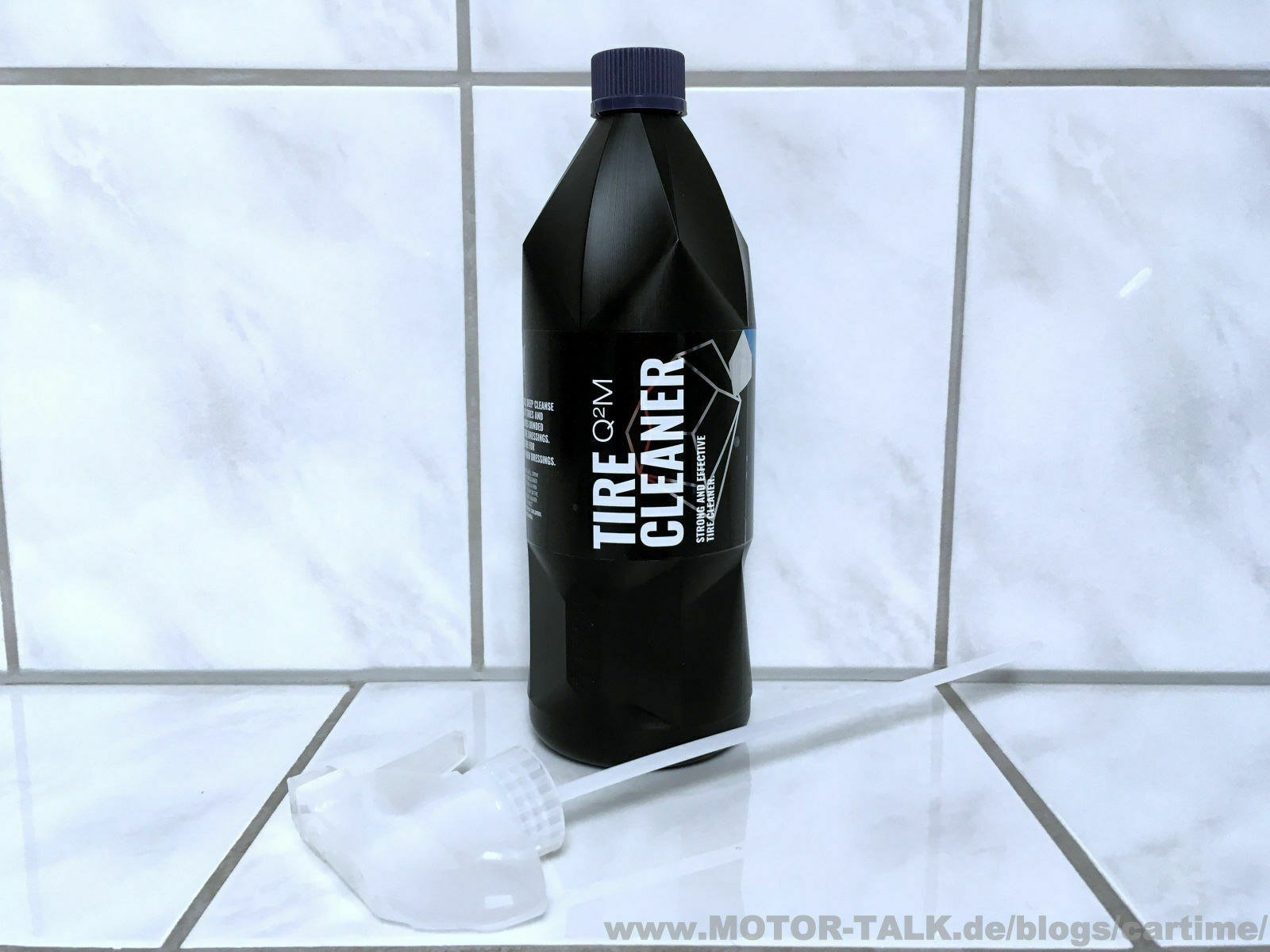

Gyeon Q²M TireCleaner (Neues Produkt)
Für die Vorreinigung kommt so der neue Gyeon Q²M TireCleaner ins Spiel. Dieser Reifenreiniger wird auf allen Flächen den Reifen optimal voreinigen. Hersteller Gyeon empfiehlt 2 Durchgänge mit dem TireCleaner, bis der entstehende Schaum auch wirklich weiss ist und nicht mehr schmutzig. Zum richtigen Aufschäumen hatte ich eine Stielbürste von Haug mit harten Borsten. Die Borsten dürfen und sollten ruhig hart sein, das schadet dem Reifen nicht! Zuletzt: der TireCleaner ist auch bei beschichteten Felgen sicher (falls mal was drauf laufen sollte!). Zum Abkleben dabei ist das blaue 3M Scotch Tape in 18 mm Breite.
[bild=2][bild=3]
Reinigung am Testreifen
Reinigung an einem verschmutzeren und älteren Reifen
Um auch mal an einem älteren und verschmutzen Reifen zu zeigen was der Reifen Reiniger kann, hier die Bilder.
[bild=7][bild=8][bild=9][bild=10]

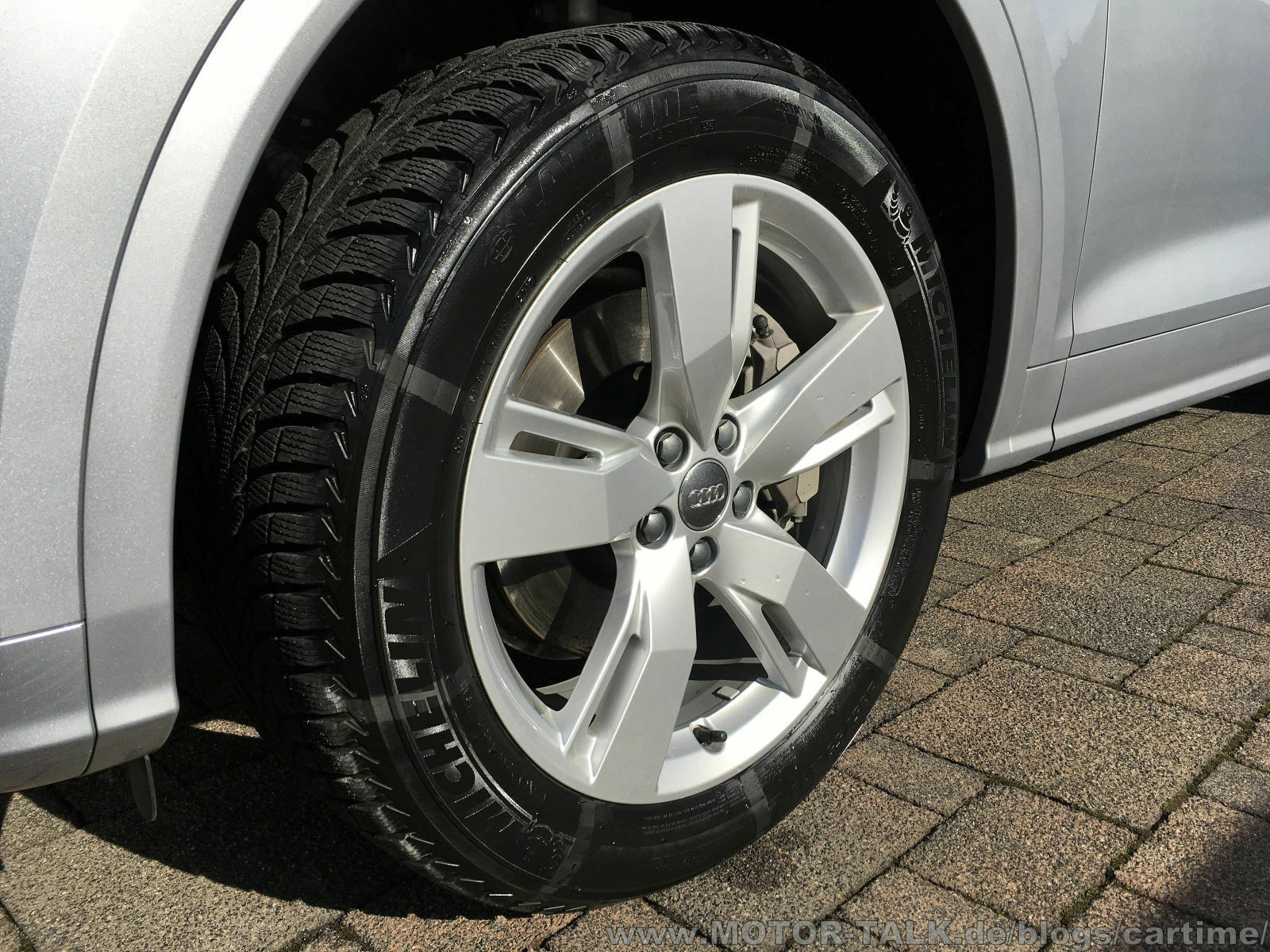

Reifendressing - Los geht's

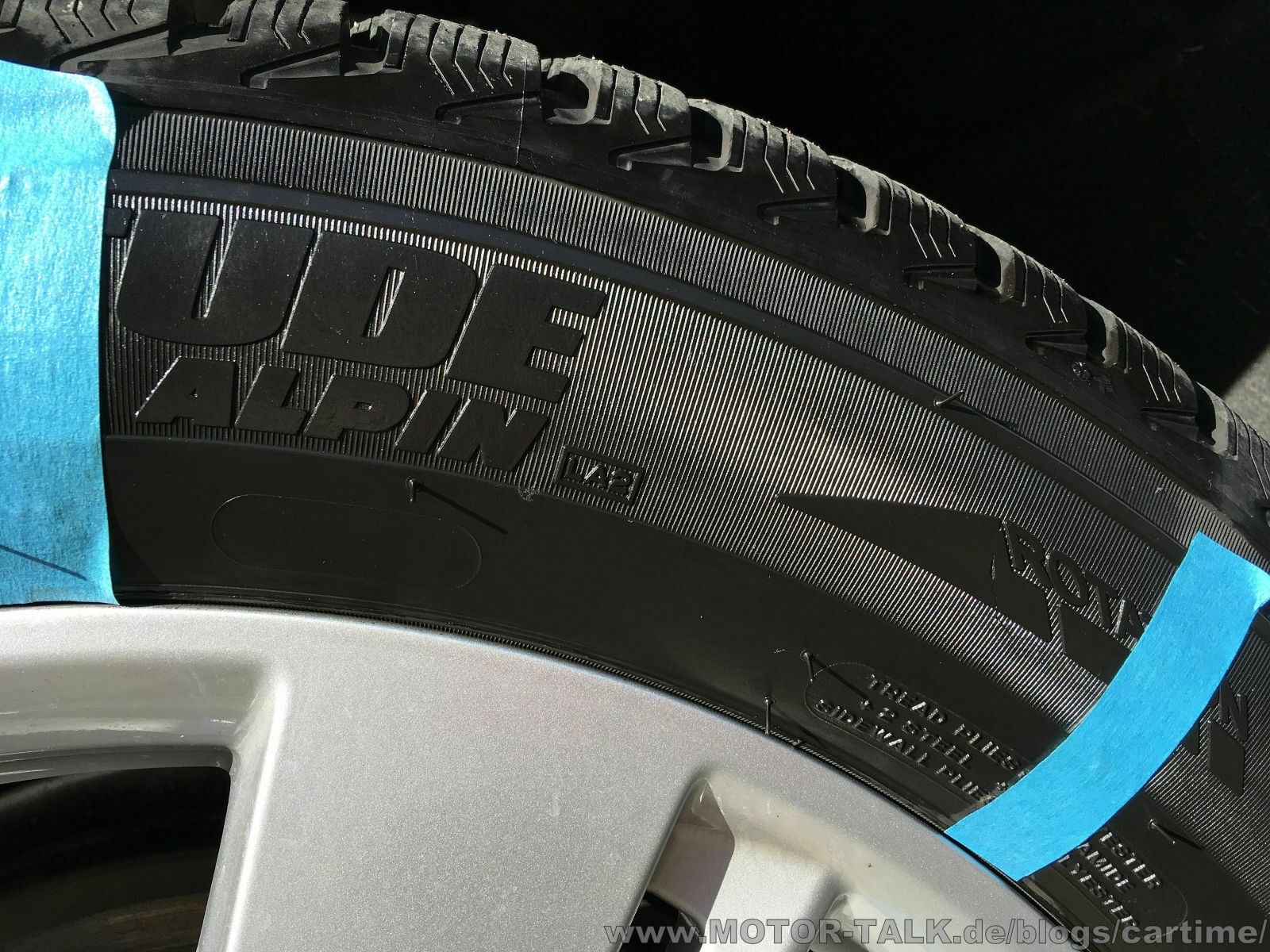

Vor dem Auftrag wurden alle Produkte gut geschüttelt! Ich habe mit dem Auftrag vor genau 10 Tagen, bei Temperaturen um die 9 Grad begonnen. Es gab eine haselnussgroße und möglichst gleiche Menge auf die Applikatoren für alle Kanidaten. Sodass die Reifenflanke gleichmäßig bedeckt ist.
Der Klassiker unter den Reifengelen muss natürlich auch dabei sein.
Anwendungsbereich: Reifen
Geruch: undefinierbar, fruchtig
Konsistenz: gelartig
Finish: nassschwarz glänzend
[bild=15][bild=16]

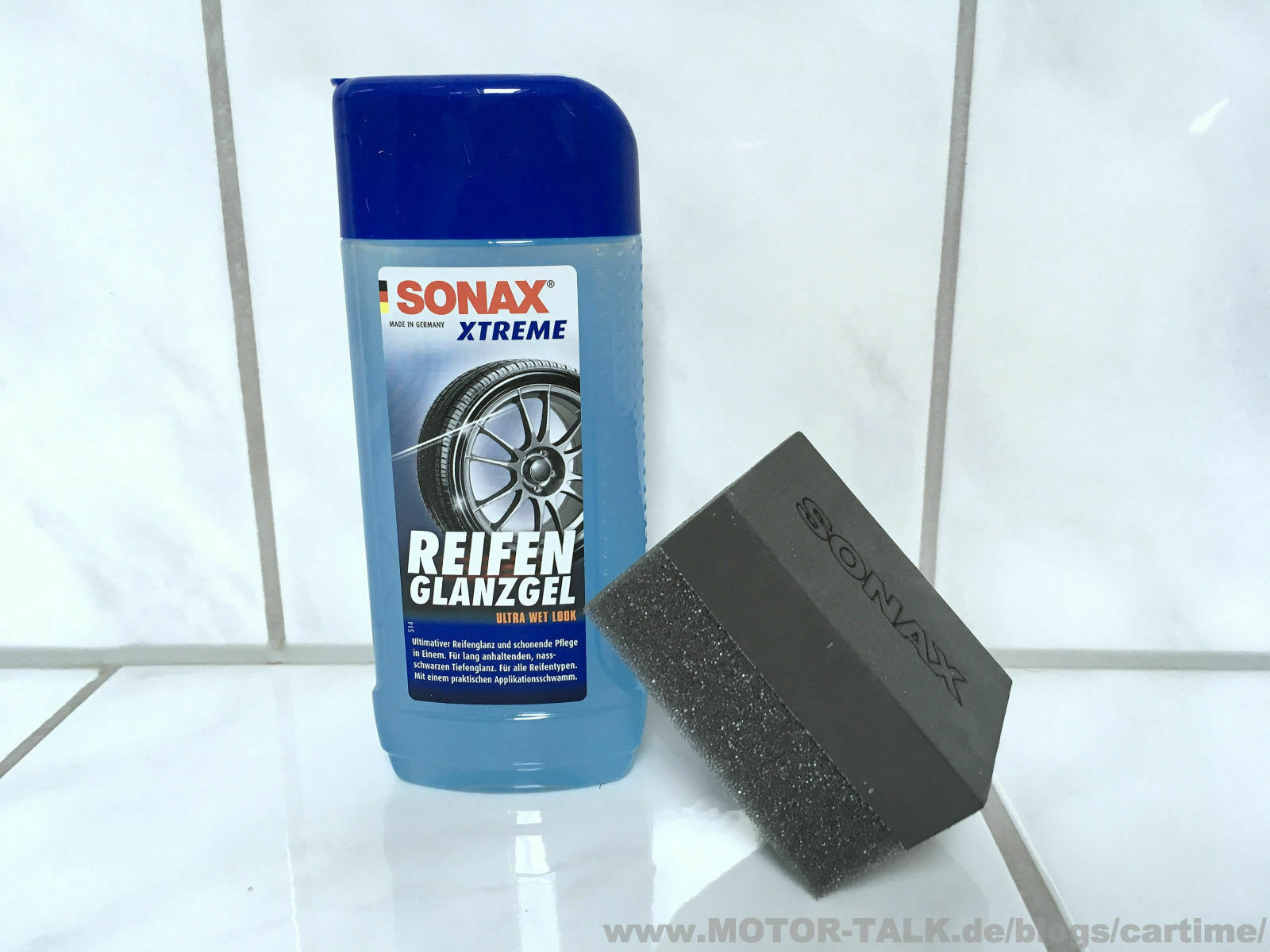

Oft nur für Kunststoffbereiche verwendet, kann man das NanoMagicPlastCare auch auf Reifenflanken auftragen.
Anwendungsbereiche: Reifen-, Kunstoff- und Gummipflege
Geruch: Limone
Konsistenz: flüssige Lotion
Finish: seidiger Glanz
[bild=17][bild=18]
Neben dem Meguair‘s auch schon lange mit dabei ist das Sonax XTREME ReifenGlanzGel. Nun mit neuer Rezeptur. Kenne leider die alte nicht.

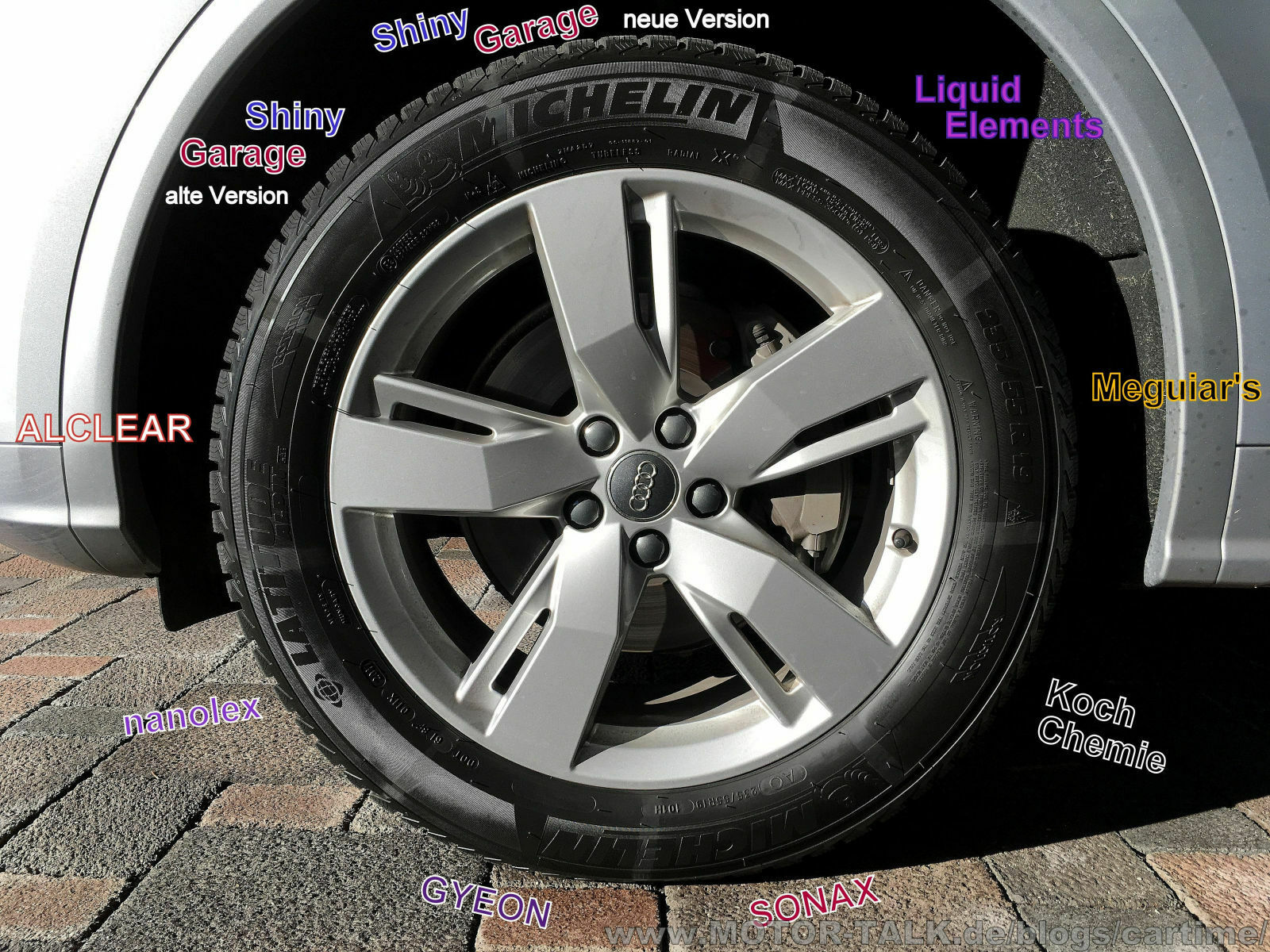

Weitere Vergleichsbilder - direkt nach dem Auftrag
Hier erkennt man im Gesamtbild schön, welche der Produkte ein nassschwarzes oder eher ein, nicht so auffälliges, und eher seidenmattes Finish haben.
[bild=32][bild=33][bild=34][bild=35]

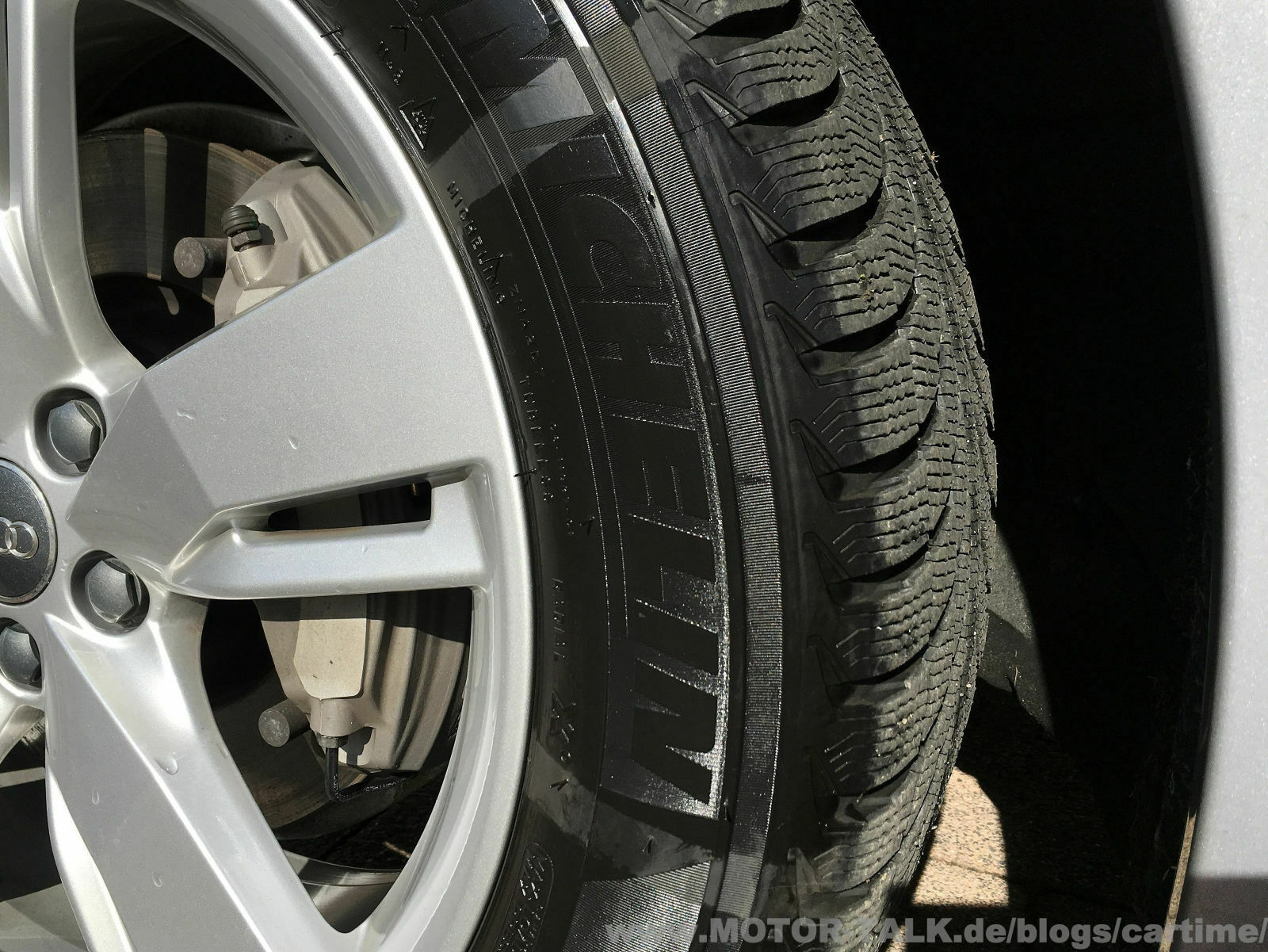

Weiteres Vergleichsbild - 7 Tage nach dem Auftrag
Nach 7 Tagen ohne Regen und einigen Fahrten über Landstraße und ein paar Mal Autobahn, ergibten sich folgendes Gesamtbild. Sonst oben auch noch bei den Einzelbildern von nahem zu betrachten.
[bild=36]

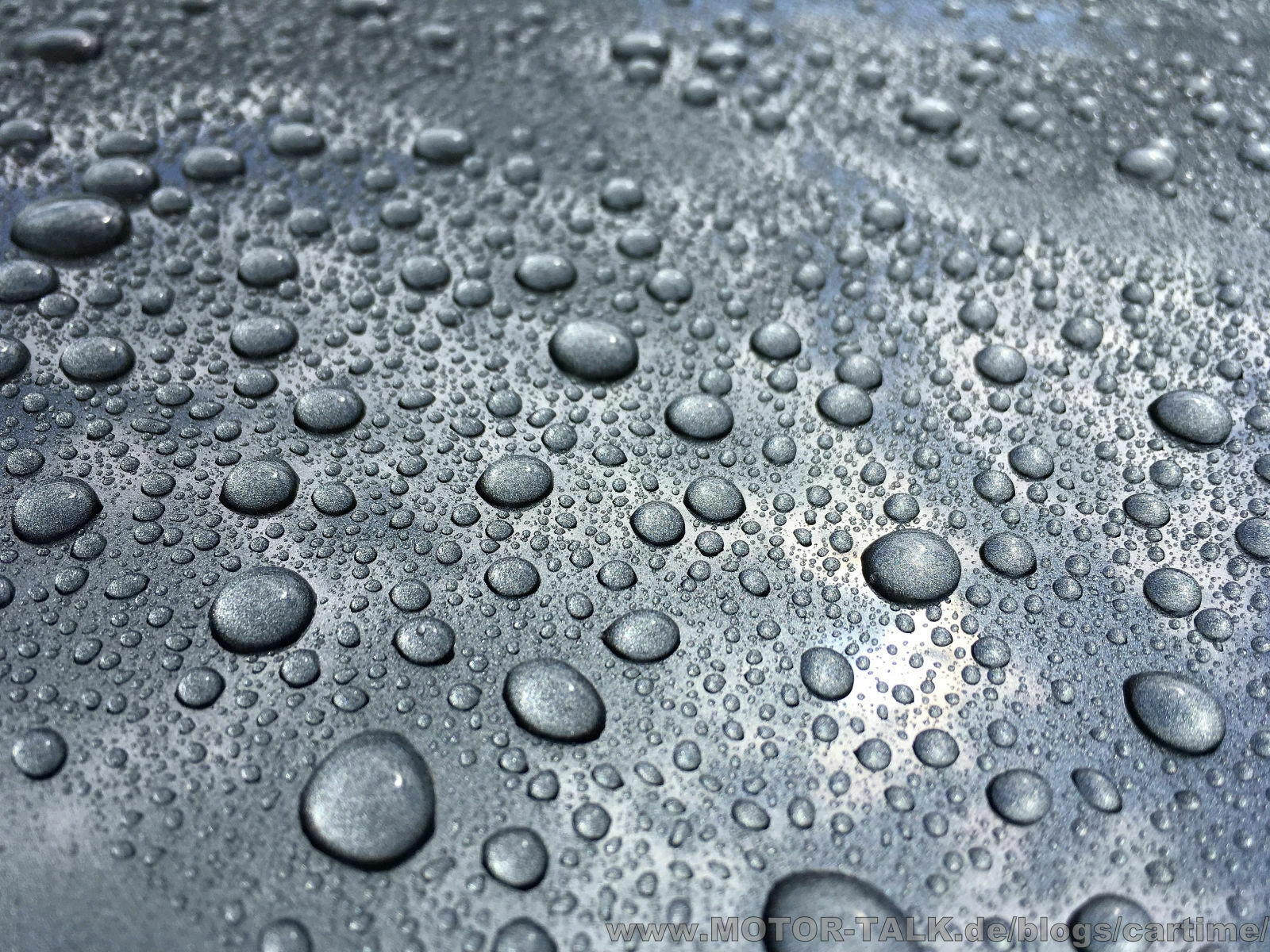

Leichte Regensimulation mit dem Drucksprüher - 7 Tage nach dem Auftrag
Bei der „Regensimulation“ konnten alle Produkte noch mithalten. Und zwar bin ich 5-6 mal mit dem Drucksprüher und Leitungswasser abwechselnd die Reifenflanken langsam und schnell entlanggefahren. Reifendressing’s sind zwar Wasserfest, dennoch ist der Regen der größte Feind von ihnen. Bei einer echten langen Autobahnfahrt in ströhmendem Regen und mit aufspritzendem Wasser und Schmutz (im Winter ja auch Salz) hätten wohl kurz oder lang alle Produkte aufgegeben. Ein schwacher Trost, aber wenns regnet und man oft unterwegs ist, ist auch der Lack nicht mehr blitzeblank. Dann wird nach dem Waschen halt wieder neu "gegelt". Ist ja bei den Haaren auch so, wenn man lange ohne Schirm durch den Regen läuft.
Was die Perlenbildung nach den 7 Tagen angeht so waren alle fast gleich. Nur die ALCLEAR Reifen- und Kunststoffpflege hatte nicht ganz so schöne Perlchen ergeben wie die anderen. Aber das ist jetzt auch nicht das Wichtigste! Ist ja schließlich kein Wachs für den Lack. Um alle Produkte möglichst gleich zu behandeln, habe ich sie aus den verschiedensten Blickwinkeln und in verschiedensten Lichtverhältnissen abfotografiert. Die Bilder sind nicht bearbeitet! 😉
[bild=37][bild=38]
10 Tage nach dem Auftrag und der "Regensimulation"
[bild=39]
Nach den 10 Tagen, am 12 und 13 Tag, sind übrigens alle Reifenglanzprodukte immer mehr und mehr gleichmäßig verschwunden. Zwischendurch hatte es auch geregnet. Eine Wiederverschmutzung des Reifen gab es in der Zeit dennoch nicht.

Als Eimerdeckel verwende ich den schwarzen Bucket Lid von Meguiar's. Es gibt auch noch welche von Grit Guard, jedoch reichen mir die günstigeren von Meguiar's. Man kann damit ggfs. Wasser transportieren, auf ihnen sitzen oder Flaschen und Tücher darauf ablegen. Passen tun sie auf alle 13,5 L oder 18,9 L Gallonen Eimer. Wenn ich mich richtig erinnere braucht man auch beim Grit Guard Deckel noch ein extra Aufsatz, um darauf Platz nehmen zu können.
[bild=3][bild=4]

Zunächst schaue ich mir auch mal an, wie das Top Foam Shampoo mit der Gloria FoamMaster FM 10 arbeitet. Den Deckel der Shampoo-Flasche aufgeschraubt kommt mir ein Zitronen-/Lemongeruch entgegen. Die Flasche ist vom Material noch etwas dünn und zieht sich schon zusammen. Das wird wohl noch geändert und das Plastik verstärkt. Toll ist, dass man es als 2in1, Snow Foam und Autoshampoo verwenden kann. Das kennt man mittlerweile schon vom Koch Chemie Gentle Snow Foam. Ist von daher auch eine ganz praktische Sache. Bei der Autowäsche mit dem Wascheimer werden ca. 50 ml auf 10 L Wasser empfohlen.
Gloria FM 10 + Top Foam
Die FM 10 ist startklar. Sie ist ja weitgehend bekannt und arbeitet auf 3 bar Betriebsdruck und man kann 1 Liter Wasser einfüllen. So hat man nachher noch genug Raum zum Pumpen. Als Dosierungsempfehlung auf 1 Liter im Schaumsprüher werden 20 ml des Top Foam angegeben. Dann mal hinein damit und ein Liter Wasser dazu. Damit wir uns ein Eindruck des späteren Schaumbildes verschaffen können habe ich alle Filtereinsätzen in greifbarer Nähe.
[bild=2][bild=3][bild=4][bild=5]
Schwarzer Filtereinsatz
Den schwarzen Containereinsatz verwendet man für ein möglichst dickes Schaumbild. Das hat bei der FM 10 und den meisten Snow Foam’s doch immer wieder den Nachteil, dass an den äußeren Enden das Sprühbild sehr dick wird. So ist es auch beim Gloria Top Foam. Diese Randbereiche laufen durch diese dicken Schaumnasen sehr schnell ab. In der Mitte geht es dann aber wieder. Wir möchten den Schaum aber für die Vorwäsche möglichst lange und gleichmäßig auf dem Lack halten. Eine Möglichkeit dies zu beheben wäre etwas weniger Top Foam beizumischen. Doch schauen wir erst mal mal weiter zum nächsten Einsatz.
[bild=6][bild=7][bild=8][bild=9]
Roter Filtereinsatz
Der rote Einsatz ist bekannt für ein mitteleres Schaumbild. Das Top Foam Sprühbild in der FM 10 ist hier etwas weniger dick als oben beim schwarzen Filter. Es läuft mir persönlich noch zu schnell ab und deckt auch nicht alles komplett ab.
[bild=10][bild=11][bild=12][bild=13]
Blauer Filtereinsatz
Der blaue Filter macht ein nicht zu dünnes, aber sehr flächendeckendes Schaumbild auf dem Lack. Der Schaum läuft auch nicht so schnell ab. Mit der Zeit läuft dann er gleichmäßig ab, sodass auch alle Bereiche erfasst werden. Das gefällt mir gut. Der blaue Filter ist somit mein Favorit. Bei den meisten Snow Foams ist dieser Filter zu wässrig. Meistens zu verwenden bei Snow Foam‘s, die von Haus aus schon eher dickflüssig sind. Natürlich macht es kein Sinn bei diesem Filter möglichst viel Snow Foam rauszuhauen. Dann nimmt man einen der oberen anderen Filter. Doch beim Top Foam passt es wunderbar. Am Ende ist das alles eine große Ausprobierei. 😁
[bild=14][bild=15][bild=16][bild=17]
Meine FM 10 Dosierungs-Empfehlungen*
Das wären bei 1 Liter Wasser:
  • Gloria Top Foam: 20 ml / blauer Filtereinsatz
  • ValetPRO Snow Foam: 20 ml + evtl. ein Schuss Autoshampoo / schwarzer Filtereinsatz
  • Koch Chemie Gentle Snow Foam: 25 ml / roter Filtereinsatz

Weiter gehts in der Waschbox mit der Ausgangssituation, die Lackverschutzung:
[bild=41][bild=42][bild=43][bild=44]
