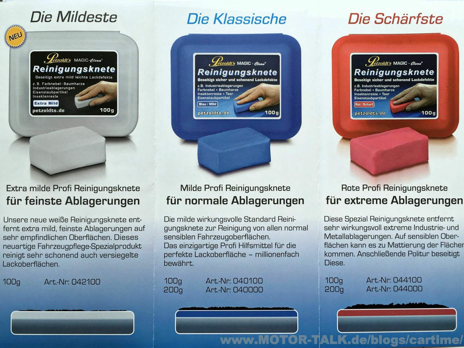

Die blaue milde MAGIC-Clean Reihe „Made in Japan“ von Petzoldt's ist mittlerweile wohl die beliebteste, wenn es um Reinigungsknete für das Auto geht. Es gibt auch noch eine rote, die ist scharf. Jetzt ganz neu die weiße Reinigungsknete, in extra mild. Für leichte Lackdefekte. Noch milder als die blaue. Viele werden sie schon kennen. Sie wurde um die Weihnachtszeit hier von der MT-Werkstatt verlost. Die Petzoldt‘s Kneten gibt’s u.a. bei den Waschhelden.
Die verschiedenen MAGIC-Clean Reinigungskneten
weiß (extra mild)
  • speziell für sehr sensible glatte Fahrzeugoberflächen
  • für feinste Ablagerungen
  • greift versiegelte Lackoberflächen nicht an
  • für empfindliche Scheinwerfergläser und unlackierten Carbonteilen
  • Schmutz wird auf der hellen Oberfläche direkt erkannt
  • anschließendes polieren evtl. gar nicht nötig
blau (mild)
  • für glatte Fahrzeugoberflächen
  • entfernt Lack- oder Farbnebel, Industrieablagerungen, Flugrost
  • (angetrockneter) Teer, Baumharze (nicht für weiche/noch klebrige Baumharze geeignet), Insektenreste
  • Ablagerungen vom sauren Regen, Eisenstaubpartikel
  • auch auf Windschutzscheiben und Front-Scheinwerfer anwendbar
  • Bremsstaub auf Felgen
  • Ein anschließendes polieren ist oft angebracht
rot (scharf)
  • für hartnäckige Ablagerungen auf glatten Fahrzeugoberflächen
  • auch für stark eingebrannte Metallstaubpartikel auf Felgen
  • Ein anschließendes polieren ist angebracht
Abfotografiert aus dem MAGIC-Clean Fyler:
Die verschidenen MAGIC-Clean Reinigungskneten [Quelle: Petzoldt's oHG]Die verschidenen MAGIC-Clean Reinigungskneten [Quelle: Petzoldt's oHG]

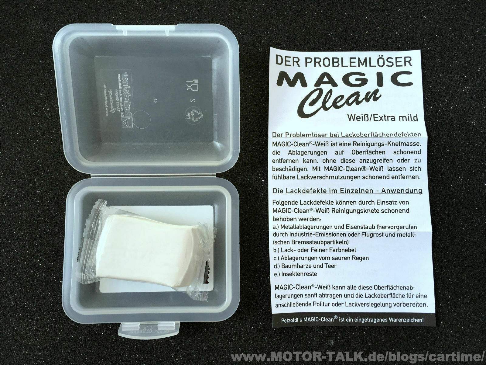

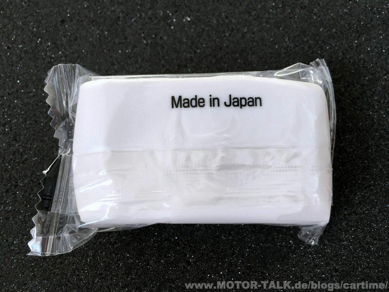

Jetzt geht es ja speziell um die weiße milde. Fahrzeuglacke und Oberflächen am Fahrzeug sind immer empfindlicher geworden. So benötigt es auch sensible Reinigungs-Werkzeuge. Gerade wenn man, eine bestehende Lackversiegelung erhalten möchte oder aber nach dem Kneten nicht unbedingt Polieren möchte. Dafür ist nun die weiße Knete gedacht. Wenn man vorhat nicht zu Polieren, sollte man aber penibel schauen was die Knete aufgenommen hat und sie auch öfters durchkneten. Ob dann wirklich das Polieren wegfallen kann. Das liegt daran was für Partikel beim Kneten in der Knete waren und wielange. Später liegt es natürlich auch am eigenen Anspruch. Für Enthusiasten ist ein Polieren nach dem Kneten auch dann Pflicht. Die extra milde ist nicht für unlackierten Klavierlack-/Hochglanzkunststoffe (z.B. B-Säulen) geeignet. Auch nicht für Mattlacke oder Folien. Das ist noch wichtig zu wissen.
Dose mit BeizettelDose mit BeizettelGebrauchsanleitungGebrauchsanleitung"Made in Japan""Made in Japan"

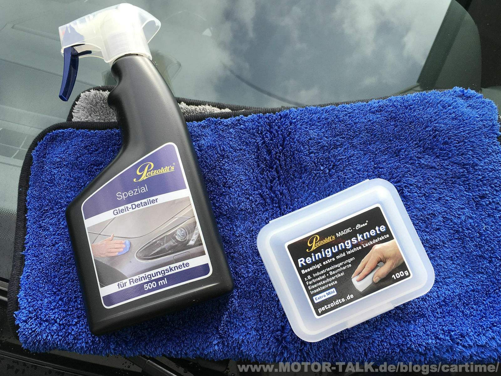

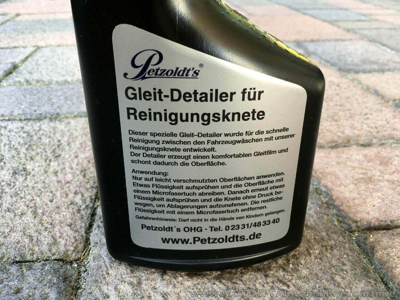

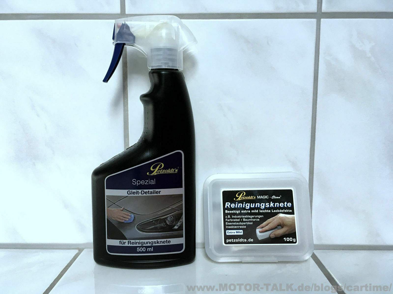

Gleitmittel für die Reinigungsknete (Trockenreinigung)
Die hier gezeigte Variante ist die „Trockenreinigung“ für zwischendurch. Also nach dem Waschen und Abtrocknen. Da eine Reinigungsknete nicht auf trockenen Oberflächen verwendet werden darf, benötigt man ein Gleitmittel. Ich habe dafür den Spezial Gleit-Detailer (für trockene Oberflächen). Es gibt auch ein Gleitmittel für nasse Oberflächen. Egal, ob der Lack nun vorher trocken oder nass ist. Gewaschen muss er schon sein. Wie schon mal erwähnt, können herkömmliche Reiniger, Geschirrspülmittel, APC- oder Glasreiniger die Reinigungsknete auf Dauer angreifen. Dass heißt, sie könnte austrocknen. Was zufolge hat, dass dadurch die Knete aushärtet und unbrauchbar wird. Oder sich beim Arbeiten auflöst und klebrig wird (Schmierfilm auf den behandelten Oberflächen). Es gibt natürlich auch Shampoo-/Wassermischungen mit denen das klappt.
Gleitdetailer HinweiseGleitdetailer Hinweise
Anwendung - weiße milde Reinigungsknete + Spezial Gleit-Detailer

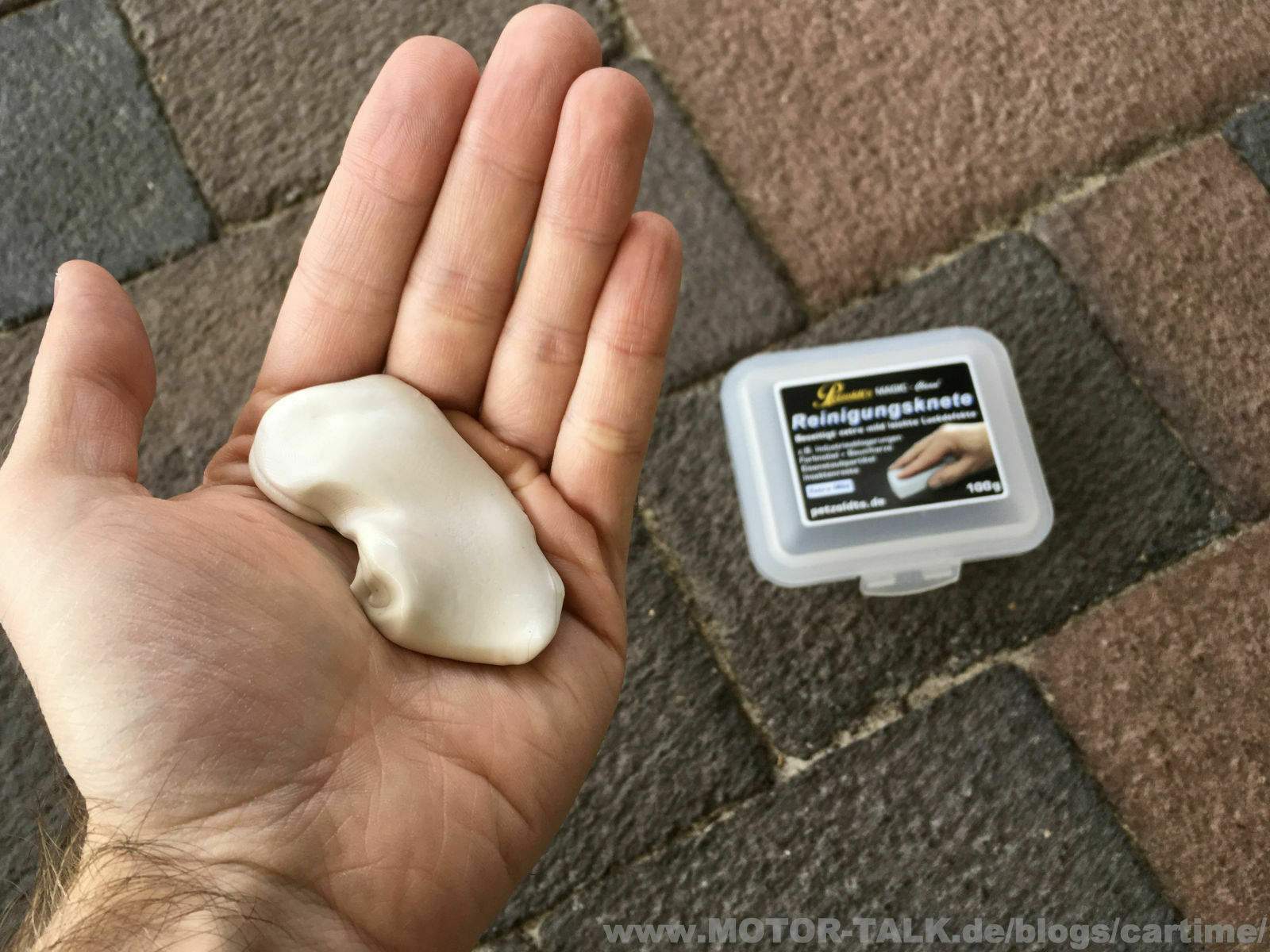

3. Es wird ein handtellergroßes Stück der Knete geformt.
Handgroßes StückHandgroßes Stück

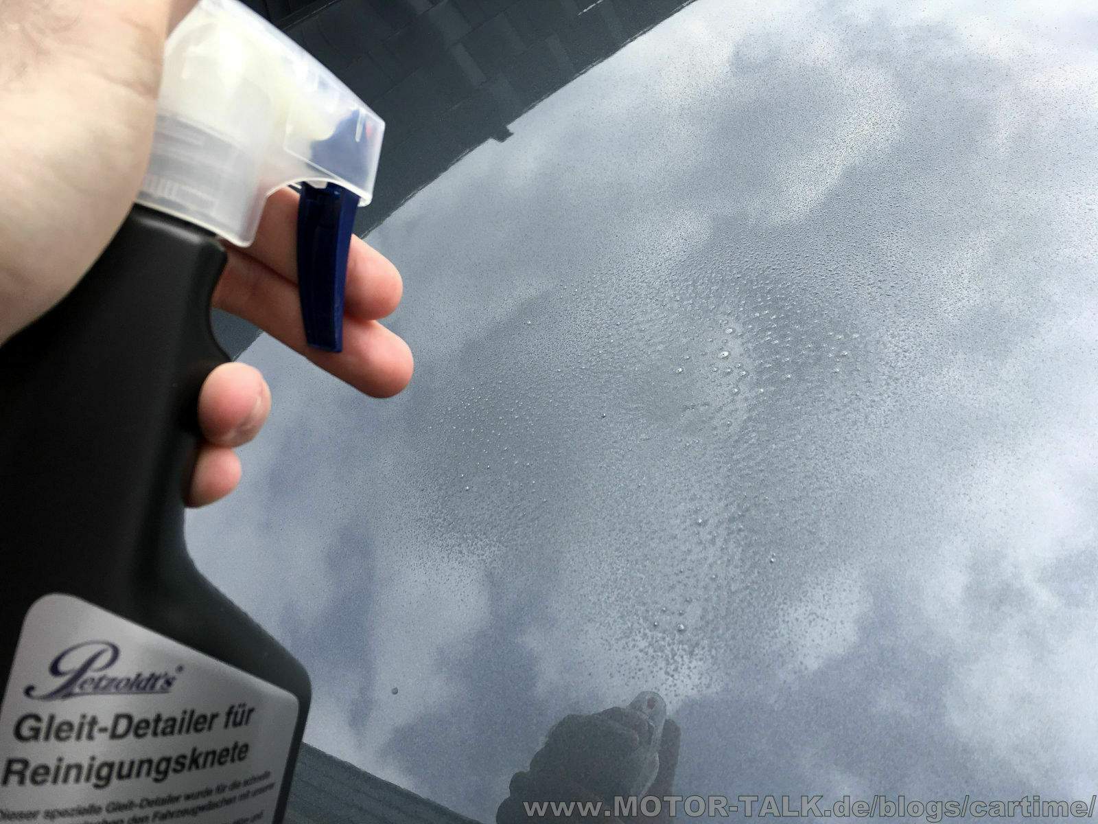

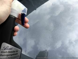

4. Man sprüht Gleitmittel auf die Knete und auch genügend auf zunächst kleinere Teilstücke des Lacks. Die Sprühflasche dabei am besten immer zur Hand.
Gleitdetailer auf trockenen Lack aufsprühen...Gleitdetailer auf trockenen Lack aufsprühen...

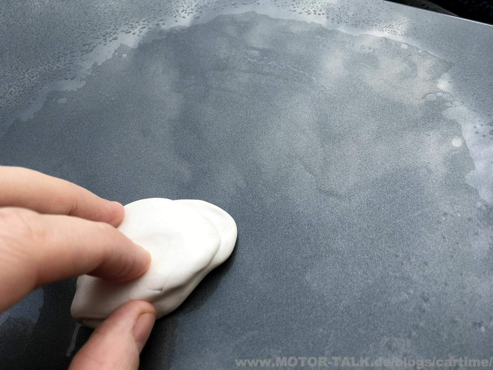

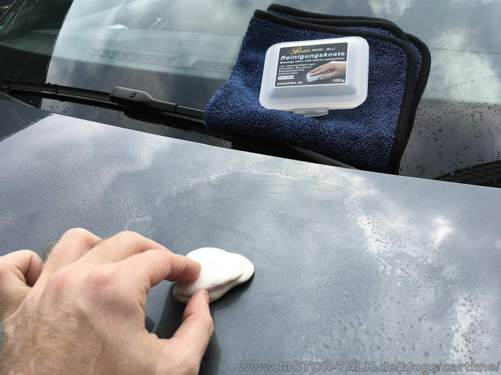

5. Die Knete wird ohne jeglichen Druck über die benetzte Oberflächen gleiten gelassen. Man wird die aufgenommenen Schmutzpartikel spüren, während man knetet. Ist „rauer“.
leicht mit der Knete über den Lack gleitenleicht mit der Knete über den Lack gleiten...dabei immer genug Flüssigkeit verwenden...dabei immer genug Flüssigkeit verwenden

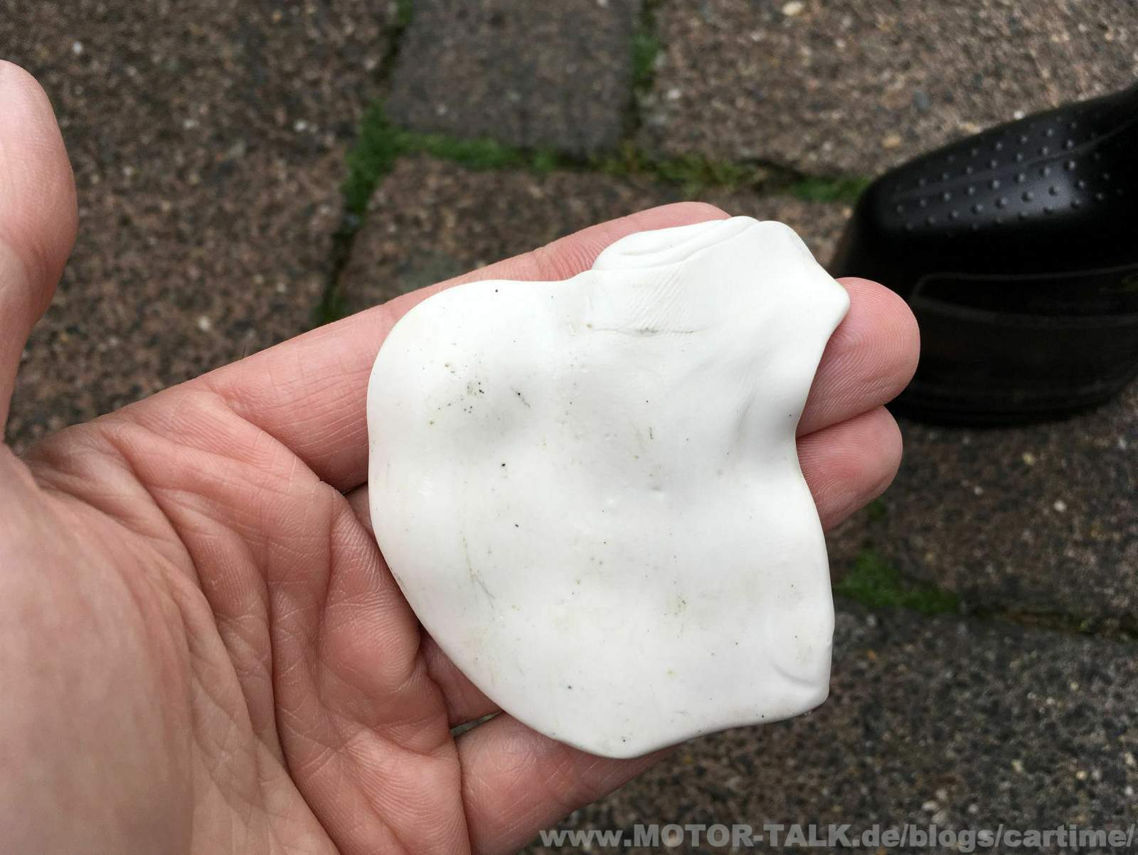

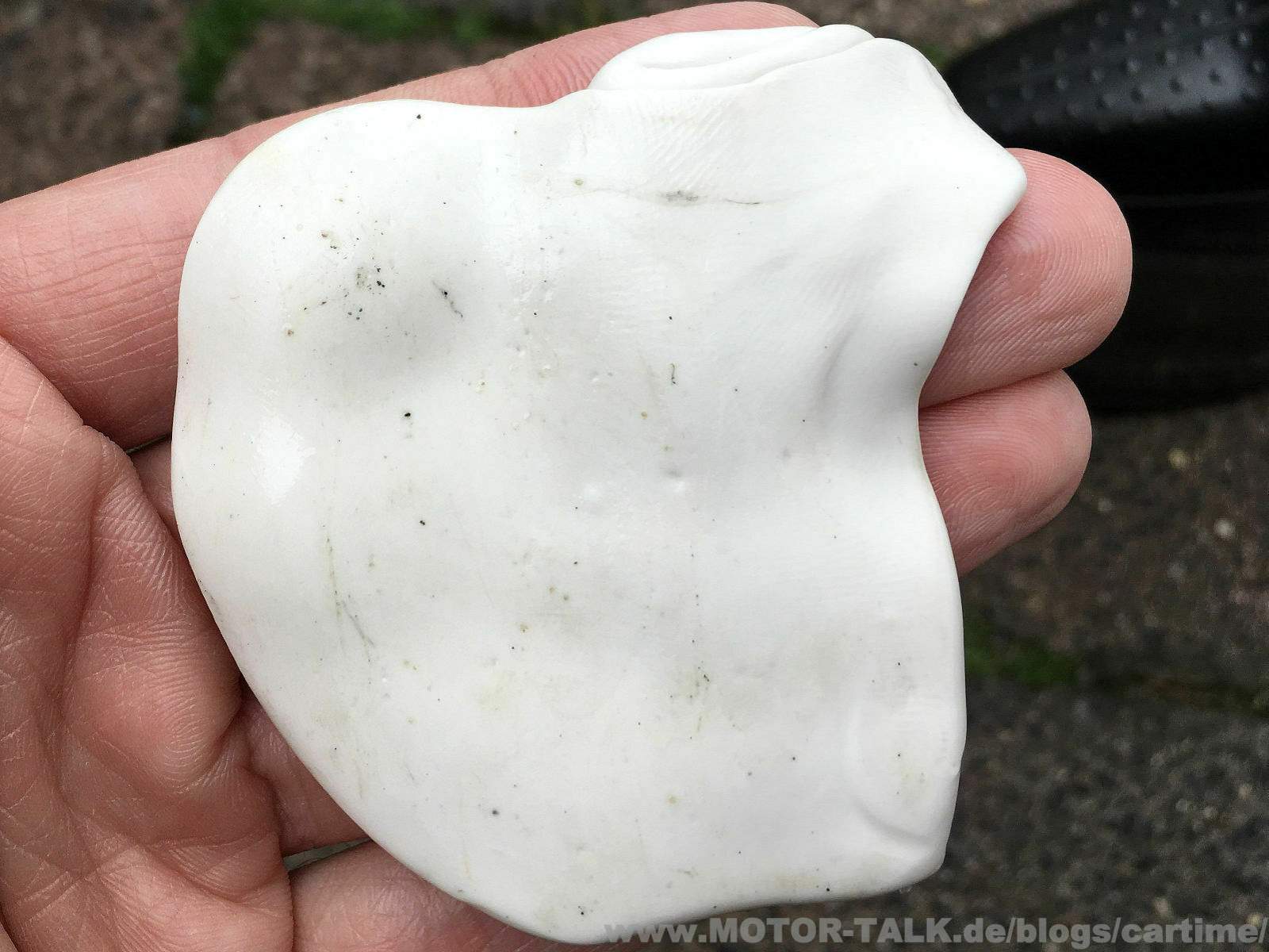

6. Die Knete hin und wieder anschauen, um zu schauen was sie schon an Schmutz aufgenommen hat.
Knete anschauen...Knete anschauen......bei vermehrten Verschmutzungen zuklappen...bei vermehrten Verschmutzungen zuklappen
7. Sind Schmutzpartikel sichtbar, einfach die Knete in der Mitte einmal falten und wieder handtellergroß formen. So werden die gelösten Schmutzpartikel eingebunden.

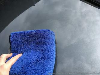

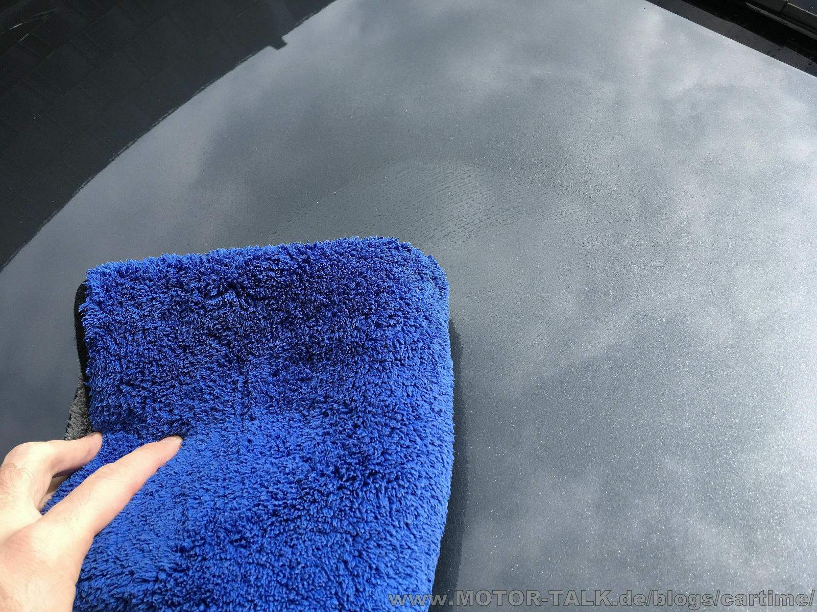

8. Das restliche Gleitmittel einfach mit einem weichen feuchten Microfasertuch (langflorig) entfernen, und ggf. mit einer sauberen und trockenen Mikrofasertuchstelle nachwischen. Oder noch ein frisches Tuch verwenden.
ein langfloriges Mikrofasertuch nimmt jegliche Reste aufein langfloriges Mikrofasertuch nimmt jegliche Reste auf

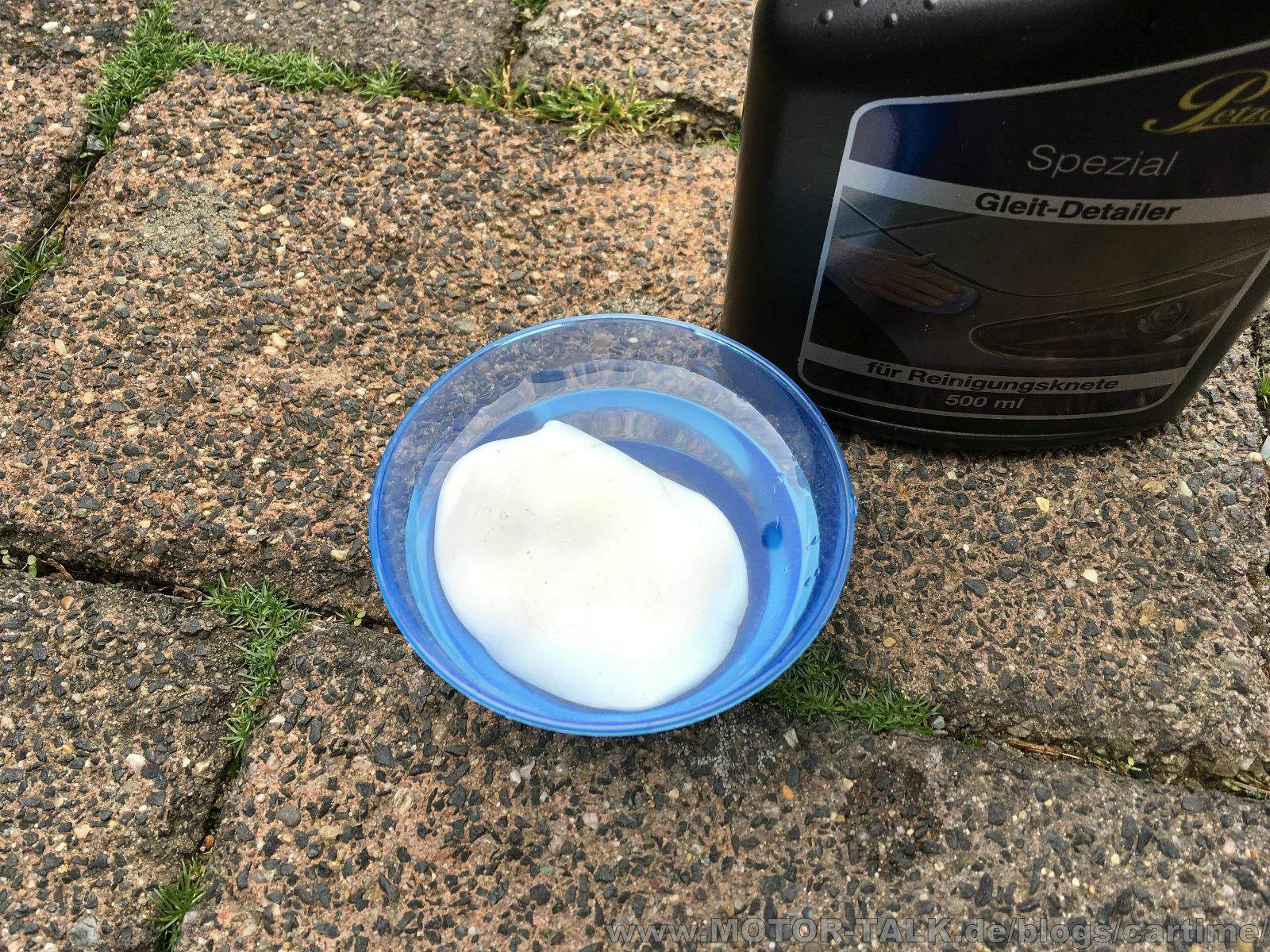

  • bei kalten Temperaturen Knete vor dem Kneten in ein kleines Gefäß mit warmen Wasser legen. So wird sie schön formbar und geschmeidig.

Die neue weiße extra milde Knete ist eine gute Ergänzung des schon aktuellen MAGIC-Clean Sortiments. Sie ist extra schonend und hinterlässt, bei korrekter Anwendung, keine Swirls. Konnte das zumindest bei mir nicht feststellen. Stärkere und einbrannter Verschmutzungen kann sie nicht entfernen. Dazu benötigt man die blaue oder sogar die rote Knete. Meine persönliche Einschätzung - Wer schon die blaue Knete hat, muss jetzt nicht dringend die weiße haben. Besonders empfehlenswert ist die extra milde natürlich bei Uni-Lacken oder generell sensiblen Lacken oder Fahrzeugteilen. Aber egal um was für ein Lack es sich denn handelt, es kann spurenfrei geknetet werden! Daher auch geeignet für mal nach dem Waschen, einfach zwischendurch.
für die Trockenreinigung - Petzoldt's Gleitdetailer + extra milde Knetefür die Trockenreinigung - Petzoldt's Gleitdetailer + extra milde Knete

Die 2-Eimer-Waschmethode soll ja dazu dienen, daß die Schmutzpartikel aus dem Waschschwamm separat ausgespült werden ?!
Anschließend aber wird nun die Reinigungsknete, die sich nach und nach immer mehr mit Schmutzpartikeln zusetzt, über den Lack gezogen.
Das widerspricht sich doch auf ganzer Linie, oder hab Ich da was verpasst ?
Sat Apr 20 09:54:56 CEST 2019    |    PS-Schnecke91
Ja, denn wenn die Knete zu dreckig wird, faltet man sie einmal, dann landet der Dreck im inneren und es geht mit einer sauberen Seite weiter. Wann man die Knete falten sollte, sieht man ganz gut - und man fühlt es noch sehr viel besser. Wenn man es hört, produziert man oft schon Spuren.
Und wenn die gesamte Knete zu ranzig wird, dann taugt sie halt noch einmal für Felgenbetten etc und wandert dann in die Tonne.
Und man knetet ja nicht immer nach der Wäsche, sondern nach Bedarf. Dabei können aber immer Spuren entstehen, speziell bei falscher Handhabung.
