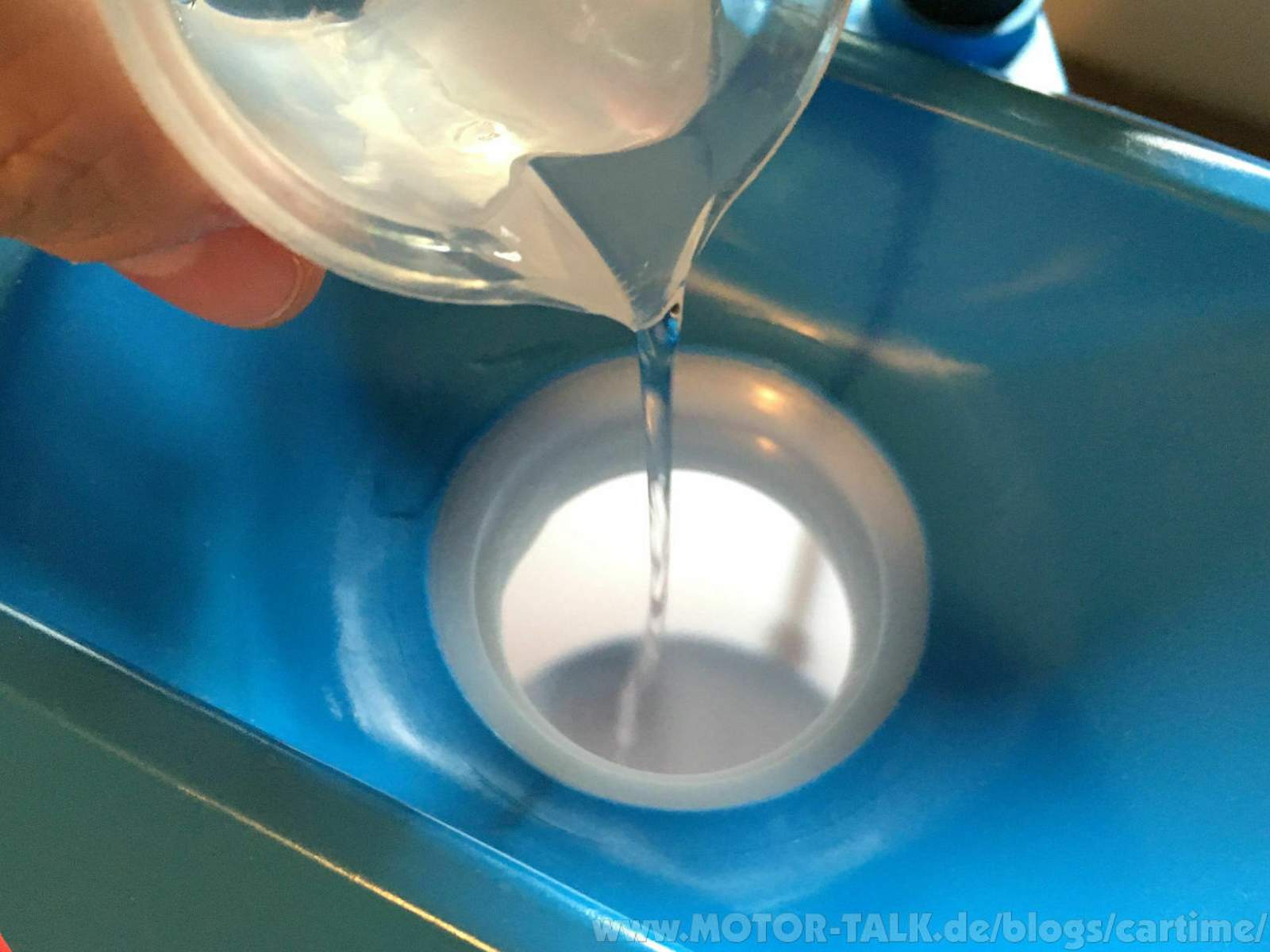

Bei der FM 30 werden als Dosierungsempfehlung auf 3 Liter 60 ml des Top Foam angegeben. Die Schaumbilder der FM 30 ähneln sich der, der FM 10. Habe wieder jeweils Bilder gemacht. Hier sind sie:
60 ml für die Fm 30...60 ml für die Fm 30......hineingeben...hineingeben

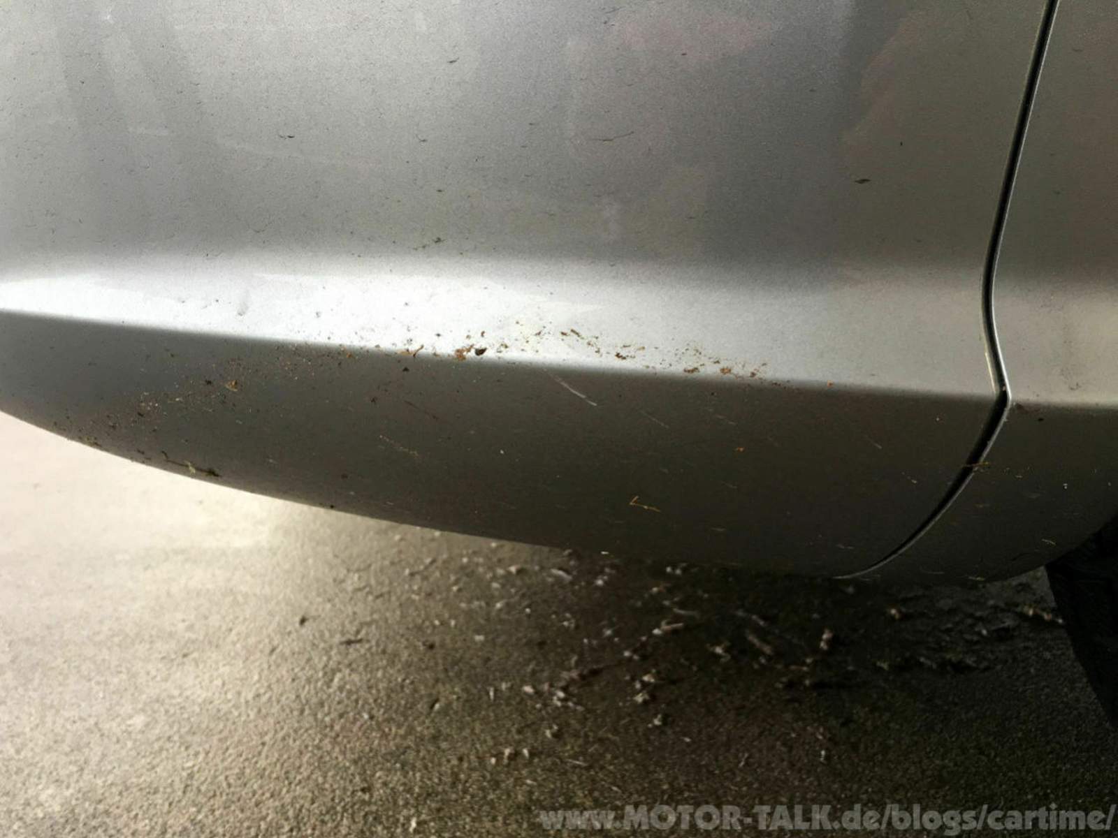

Weiter gehts in der Waschbox mit der Ausgangssituation, die Lackverschutzung:

Das Reinigungsergebnis des Top Foam's:
FrontFrontHeckHeckSchweller hintenSchweller hintenFelgeFelge
