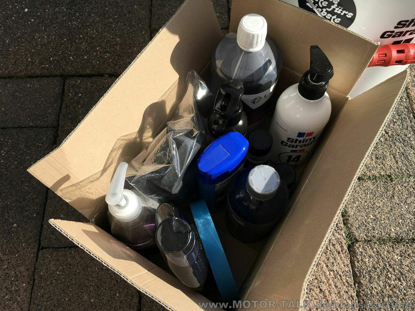

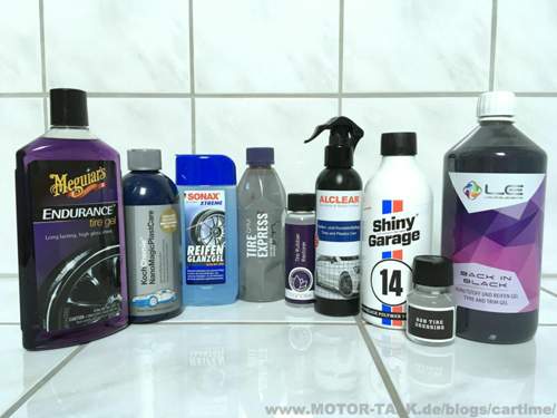

Was wird verglichen? - Produkt-Checkliste:
  • Meguiar's Endurance Tire Gel
  • Koch Chemie NanoMagicPlastCare
  • Sonax XTREME ReifenGlanzGel (Neue Rezeptur)
  • Gyeon Q²M TireExpress (Neues Produkt)
  • Nanolex Tire Rubber Restorer
  • ALCLEAR Reifen- und Kunststoffpflege
  • Shiny Garage Back2Black (Alte & neue Version)
  • Liquid Elements Back in Black

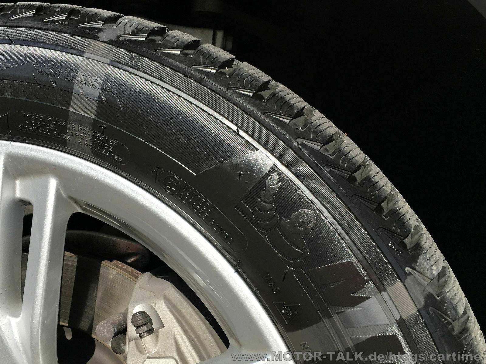

Reifen Vorreinigung
Warum kein normalen All Purpose Cleaner (APC) zum Reifenflanken reinigen? Bei gewöhnlichen APC's bekommt man in der Regel auch nach 3 oder 4 Durchgängen noch keinen weißen Schaum, denn es kommt jedesmal erneut irgendwo der "Dreck" her. Darüber hinaus könnten APC's Rückstände hinterlassen, die die Haftung des neuen Dressings beeinträchtigen. Bei den Testbedingungen hier möchte ich das nicht riskieren.

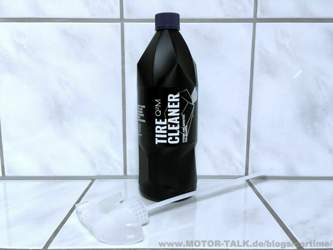

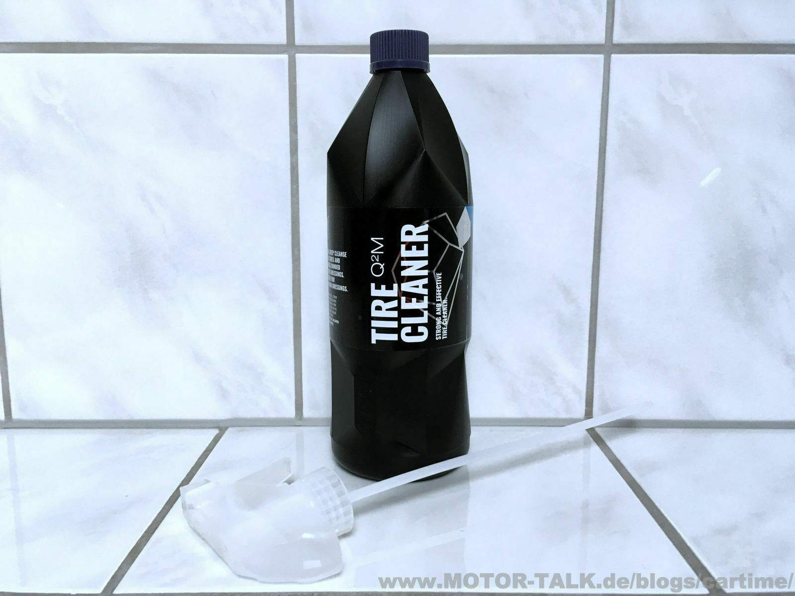

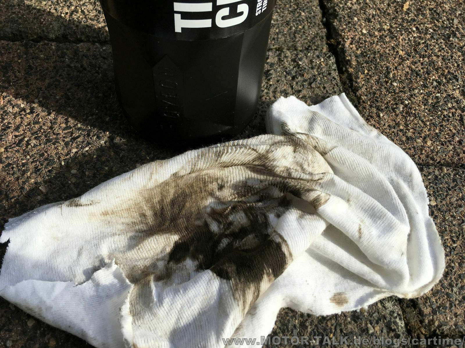

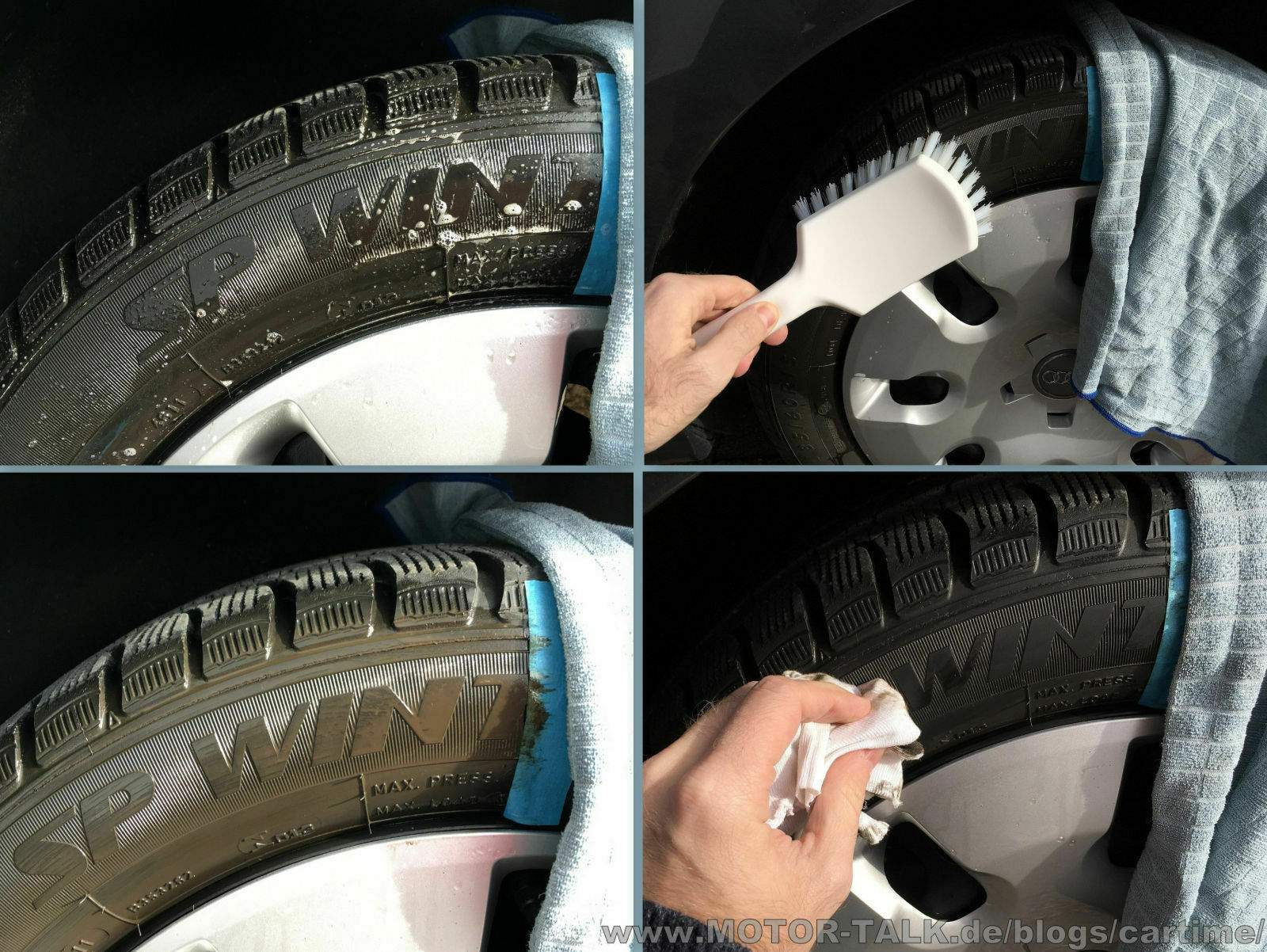

Gyeon Q²M TireCleaner (Neues Produkt)
Für die Vorreinigung kommt so der neue Gyeon Q²M TireCleaner ins Spiel. Dieser Reifenreiniger wird auf allen Flächen den Reifen optimal voreinigen. Hersteller Gyeon empfiehlt 2 Durchgänge mit dem TireCleaner, bis der entstehende Schaum auch wirklich weiss ist und nicht mehr schmutzig. Zum richtigen Aufschäumen hatte ich eine Stielbürste von Haug mit harten Borsten. Die Borsten dürfen und sollten ruhig hart sein, das schadet dem Reifen nicht! Zuletzt: der TireCleaner ist auch bei beschichteten Felgen sicher (falls mal was drauf laufen sollte!). Zum Abkleben dabei ist das blaue 3M Scotch Tape in 18 mm Breite.

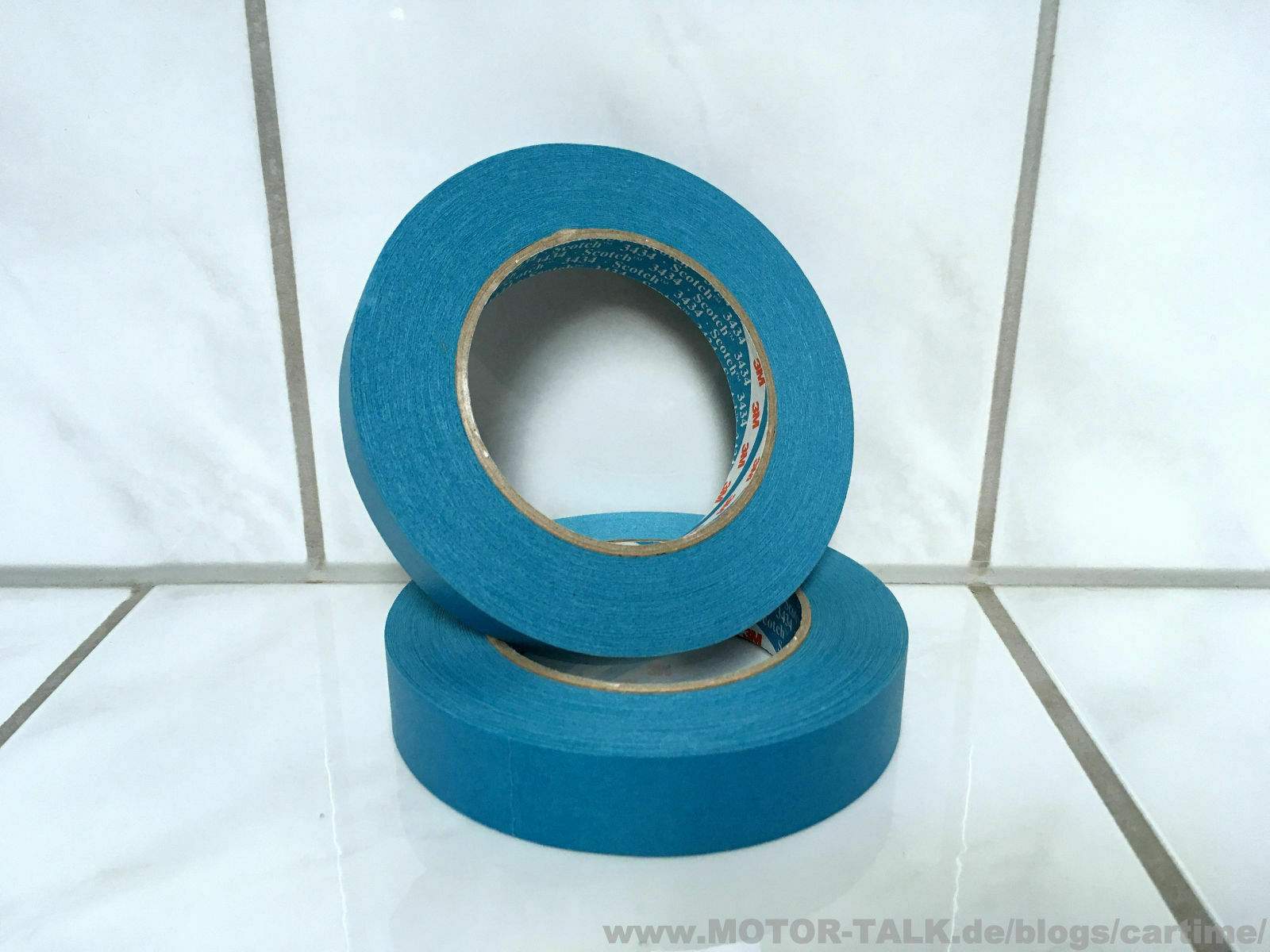

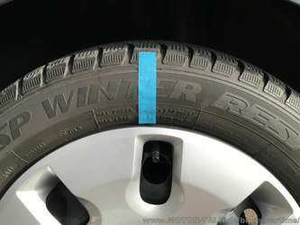

Gyeon Q²M TireCleanerGyeon Q²M TireCleaner3M Scotch Tape blaues Band3M Scotch Tape blaues Band

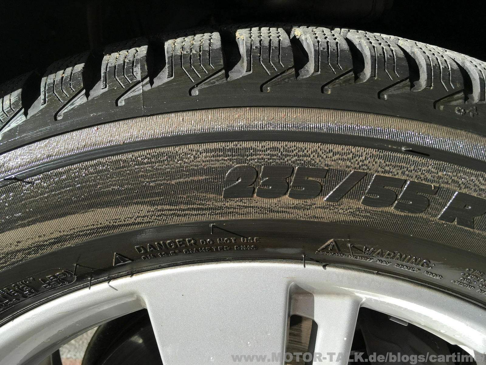

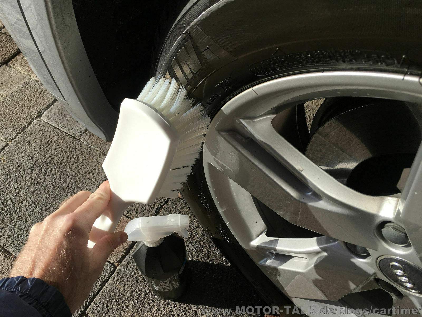

Reinigung am Testreifen
Reifenflanke reinigenReifenflanke reinigender Schaum wird dreckigder Schaum wird dreckiggut abspülen und mit einem Tuch drüber gehengut abspülen und mit einem Tuch drüber gehen
Reinigung an einem verschmutzeren und älteren Reifen
Um auch mal an einem älteren und verschmutzen Reifen zu zeigen was der Reifen Reiniger kann, hier die Bilder.
nochmal an einem anderen verschmutzen Reifennochmal an einem anderen verschmutzen Reifenaufsprühen / bürsten / abnehmen oder abspülenaufsprühen / bürsten / abnehmen oder abspülendas ist die Verschmutzung nur von der gezeigten Stelledas ist die Verschmutzung nur von der gezeigten Stellelinks gereingt / rechts verdrecktlinks gereingt / rechts verdreckt

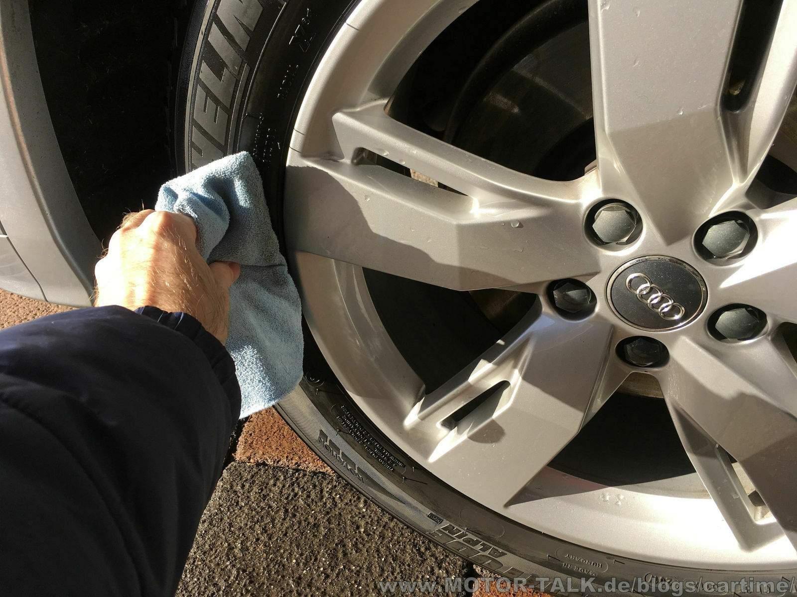

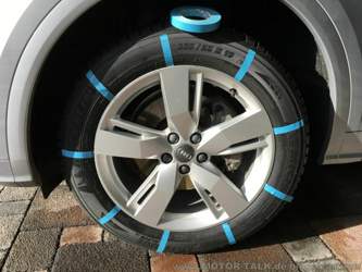

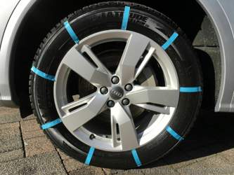

Reifendressing - Los geht's

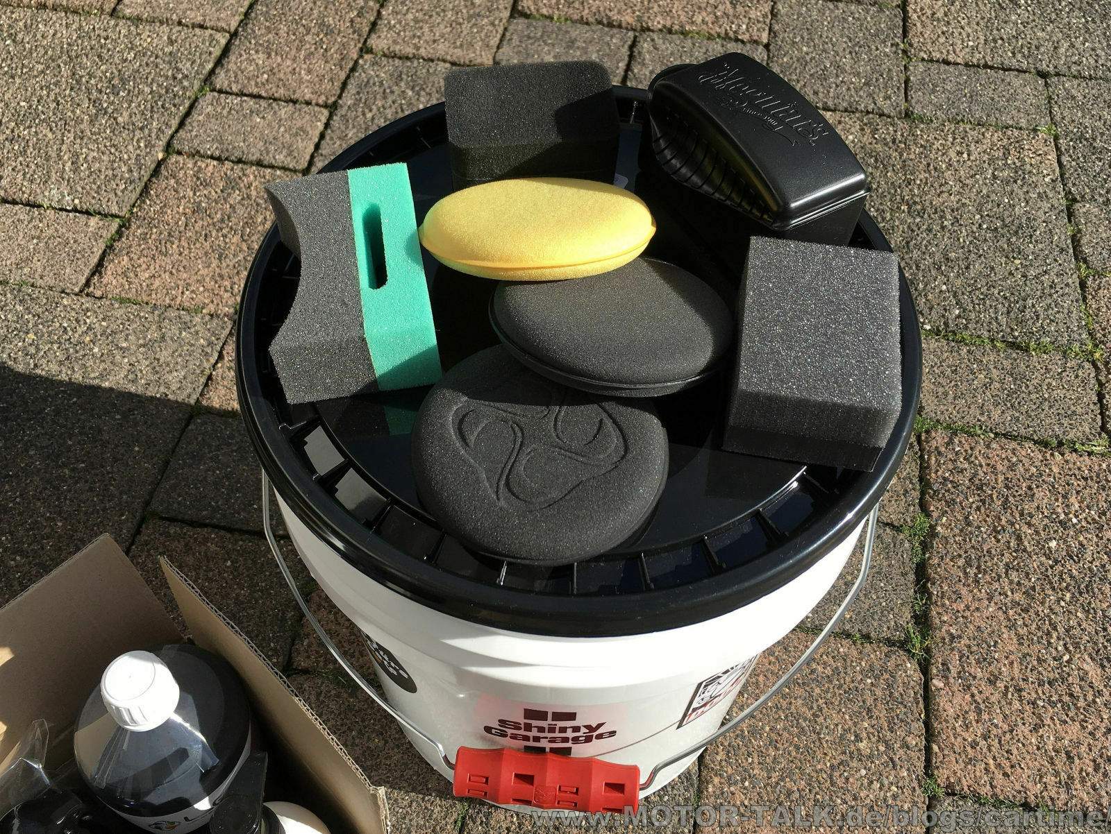

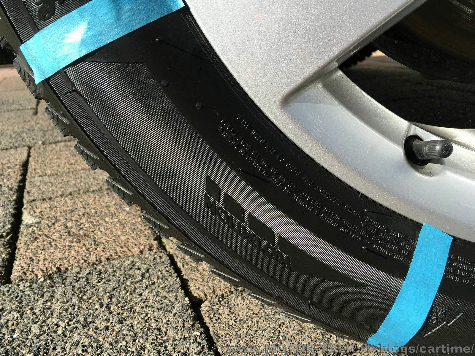

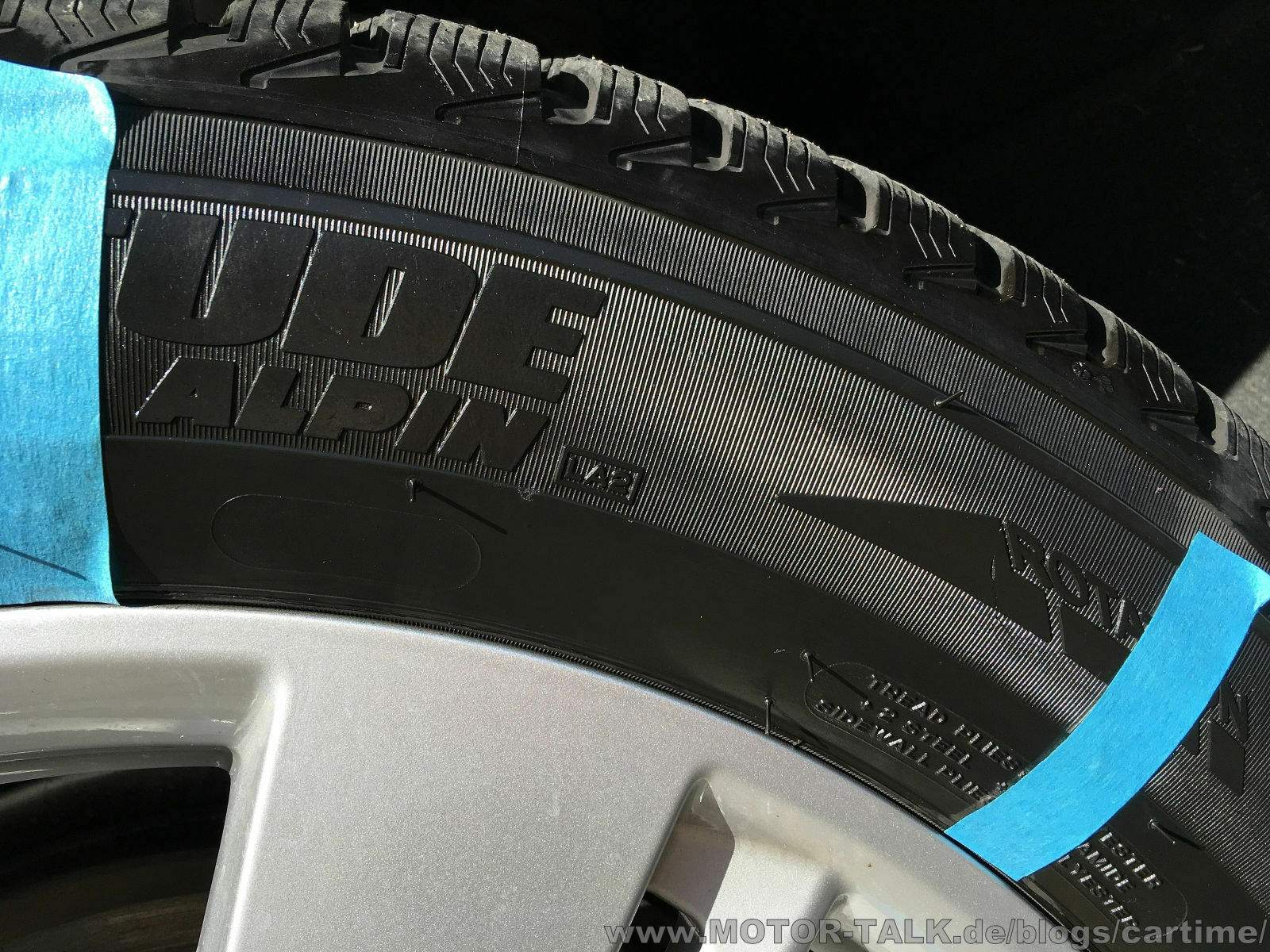

Vor dem Auftrag wurden alle Produkte gut geschüttelt! Ich habe mit dem Auftrag vor genau 10 Tagen, bei Temperaturen um die 9 Grad begonnen. Es gab eine haselnussgroße und möglichst gleiche Menge auf die Applikatoren für alle Kanidaten. Sodass die Reifenflanke gleichmäßig bedeckt ist.
......schön abklebenschön abkleben

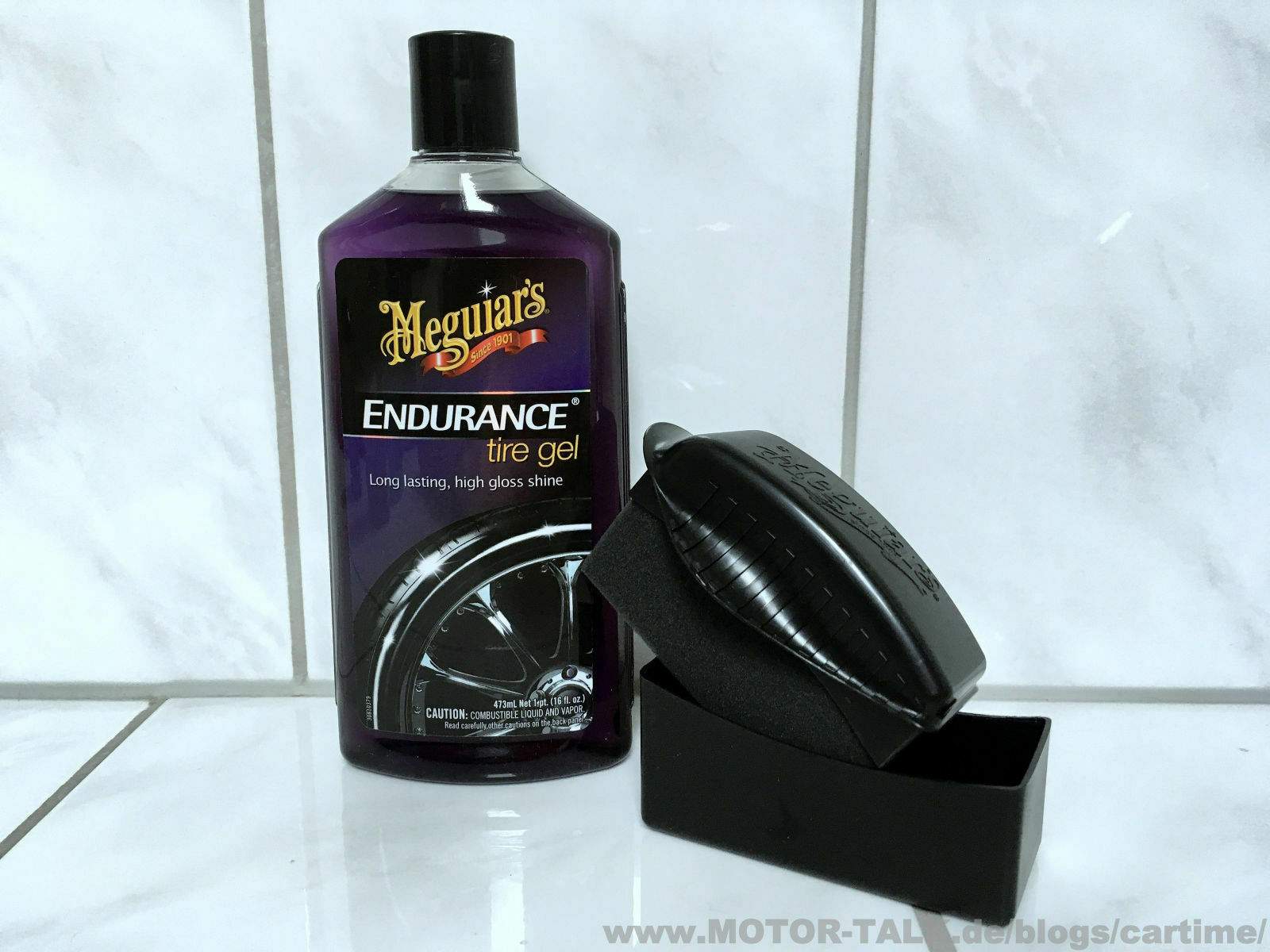

Der Klassiker unter den Reifengelen muss natürlich auch dabei sein.
Anwendungsbereich: Reifen
Geruch: undefinierbar, fruchtig
Konsistenz: gelartig
Finish: nassschwarz glänzend
Meguiar's Endurance Tire GelMeguiar's Endurance Tire Gel..

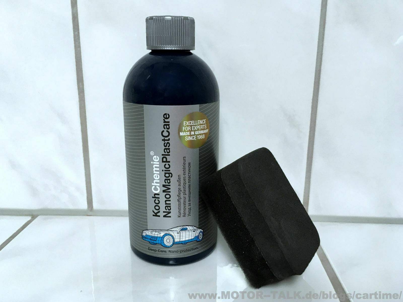

Oft nur für Kunststoffbereiche verwendet, kann man das NanoMagicPlastCare auch auf Reifenflanken auftragen.
Anwendungsbereiche: Reifen-, Kunstoff- und Gummipflege
Geruch: Limone
Konsistenz: flüssige Lotion
Finish: seidiger Glanz
Koch Chemie NanoMagicPlastCareKoch Chemie NanoMagicPlastCare..

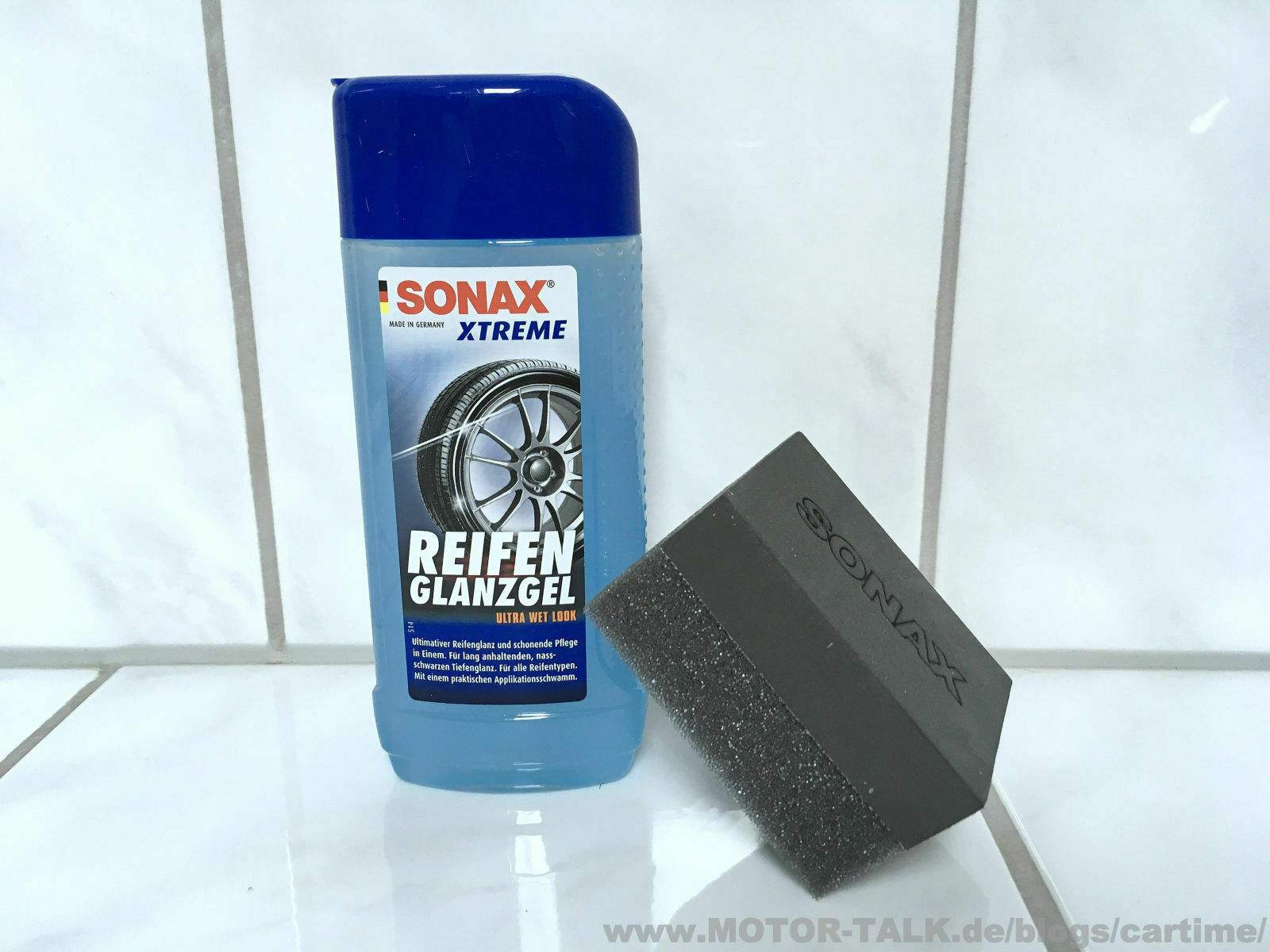

Neben dem Meguair‘s auch schon lange mit dabei ist das Sonax XTREME ReifenGlanzGel. Nun mit neuer Rezeptur. Kenne leider die alte nicht.
Geruch: Richtung Kokos
Sonax XTREME ReifenGlanzGelSonax XTREME ReifenGlanzGel..

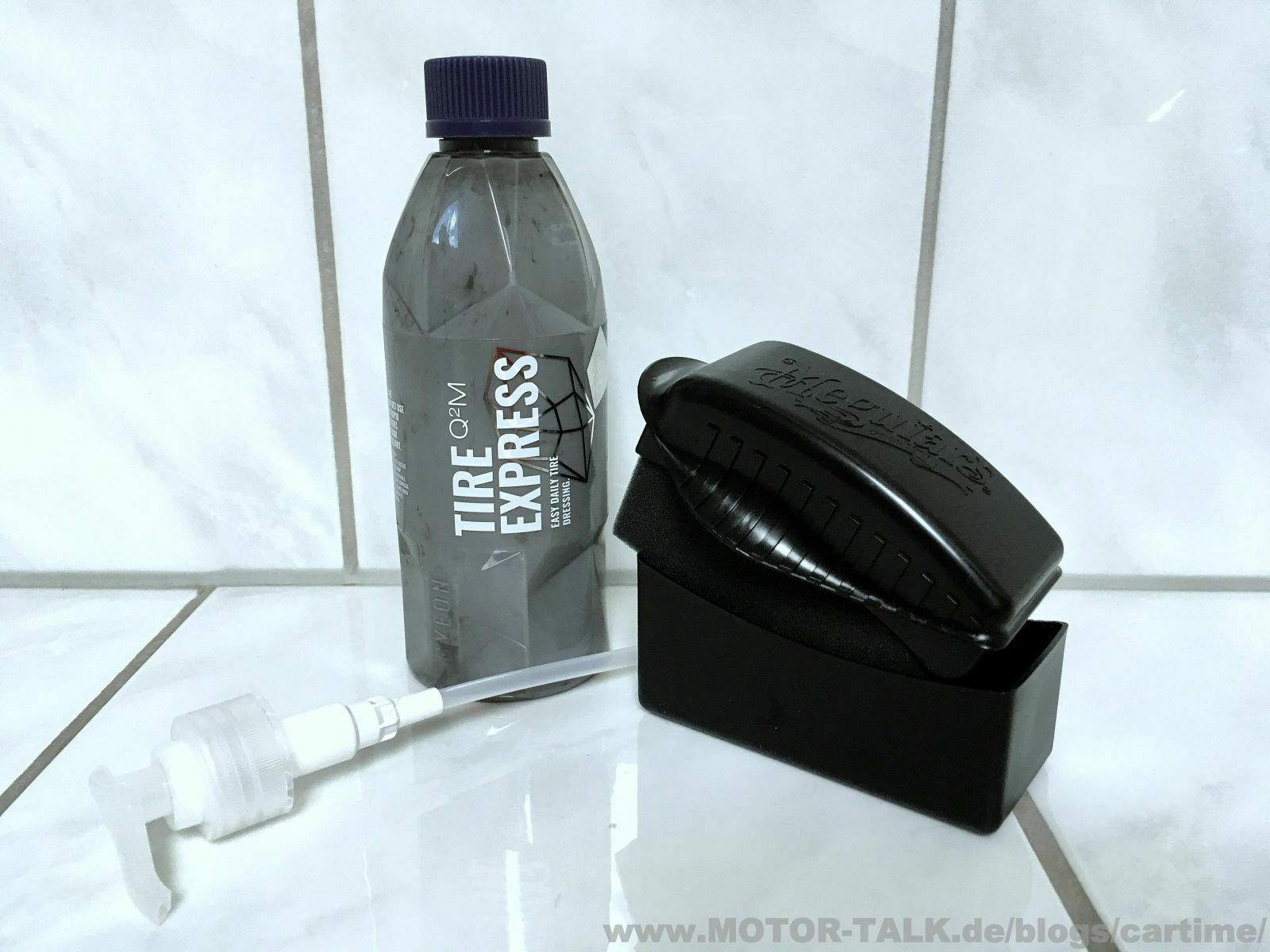

Als neues Reifenglanz Produkt von Gyeon gibt es das TireExpress. Bislang gab es nur das Q² Tire.
Geruch: Kokos
Konsistenz: dickflüssige Lotion
Finish: glänzend
Gyeon Q²M TireExpressGyeon Q²M TireExpress..

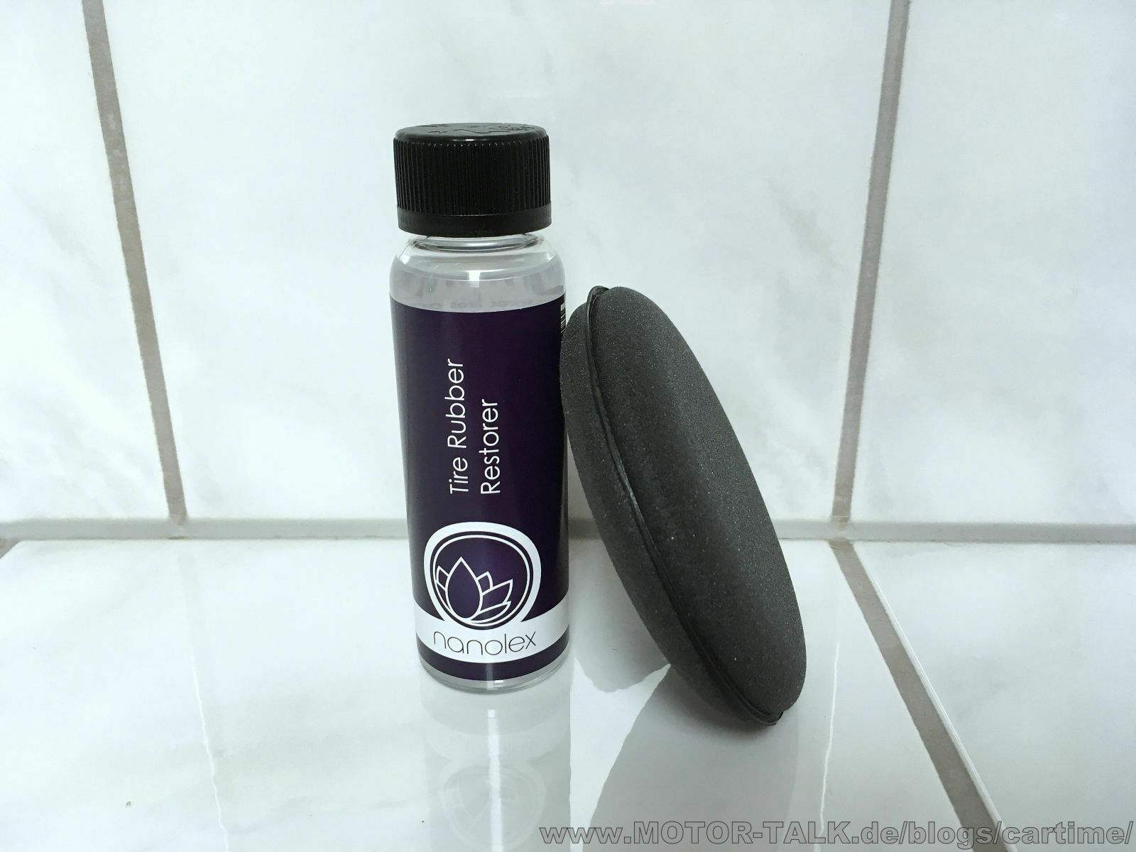

nanolex Tire Rubber Restorer
nanolex hat auch eine Reifen- und Gummipflege im Sortiment.
Anwendungsbereiche: Reifen- und Gummipflege
Nanolex Tire Rubber RestorerNanolex Tire Rubber Restorer..

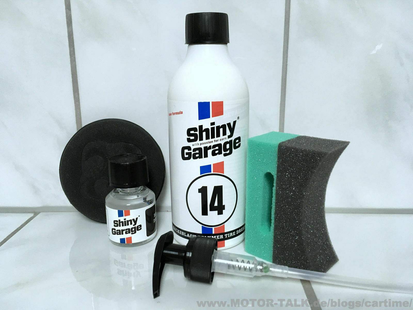

Vom Shiny Garage Back2Black tritt Hersteller intern die alte gegen die neue Version an.
Alte Version (17/18)
Anwendungsbereiche: Reifen- und Kunststoffpflege
Geruch: fruchtig, Limone
Shiny Garage Back2Black (Alte & neue Version)Shiny Garage Back2Black (Alte & neue Version)..
Neue Version
Geruch: Cola
Konsistenz: Gel-Lotion

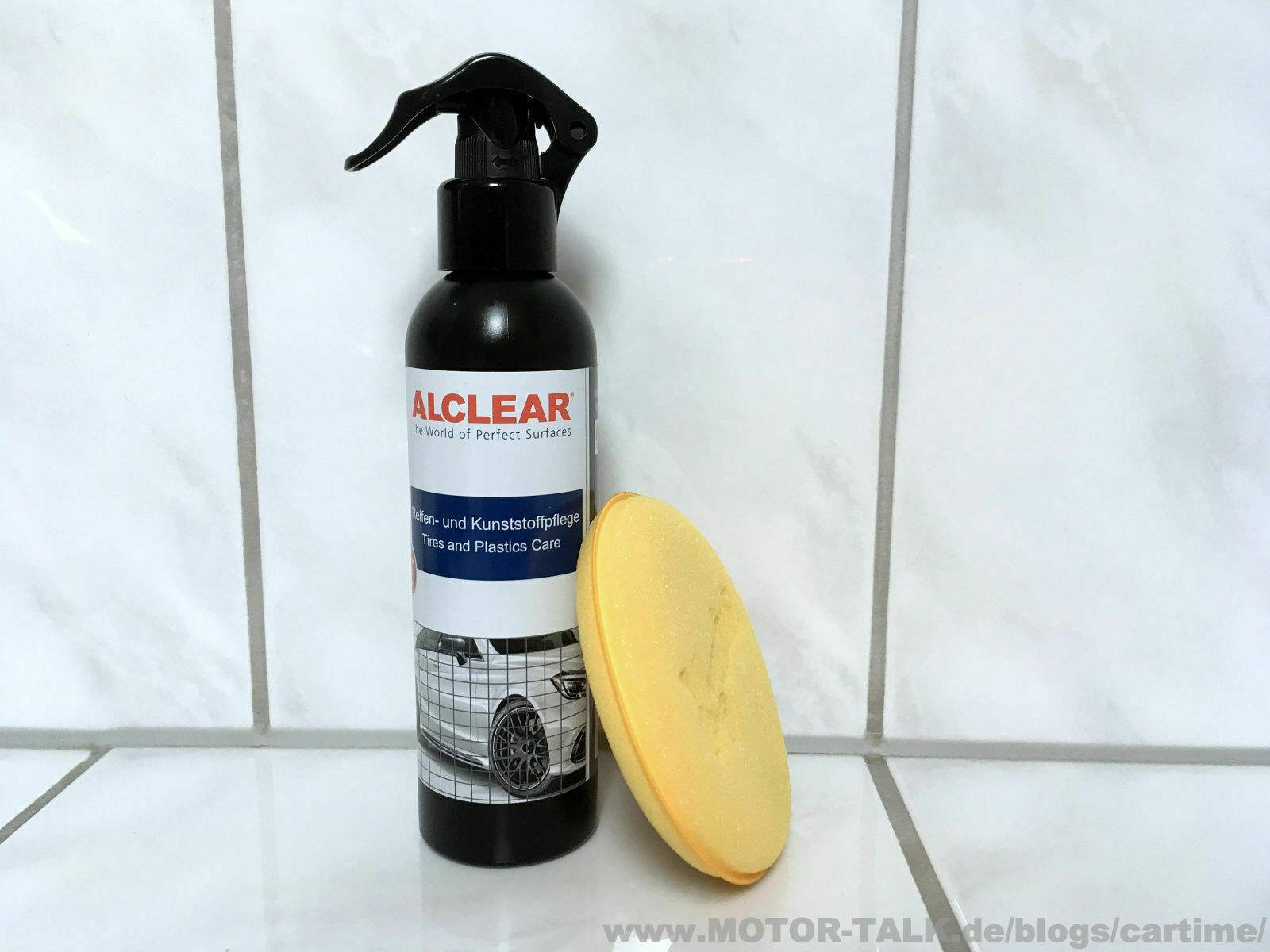

In meinem allerersten Artikel hier, von mir vorgestellt, ist nun die Reifen- und Kunststoffpflege auch mit in diesem Test.
Geruch: undefinierbar, frisch
ALCLEAR Reifen- und KunststoffpflegeALCLEAR Reifen- und Kunststoffpflege..

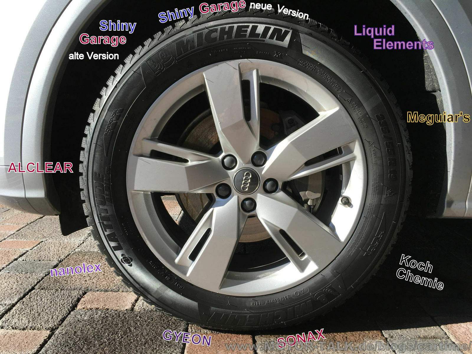

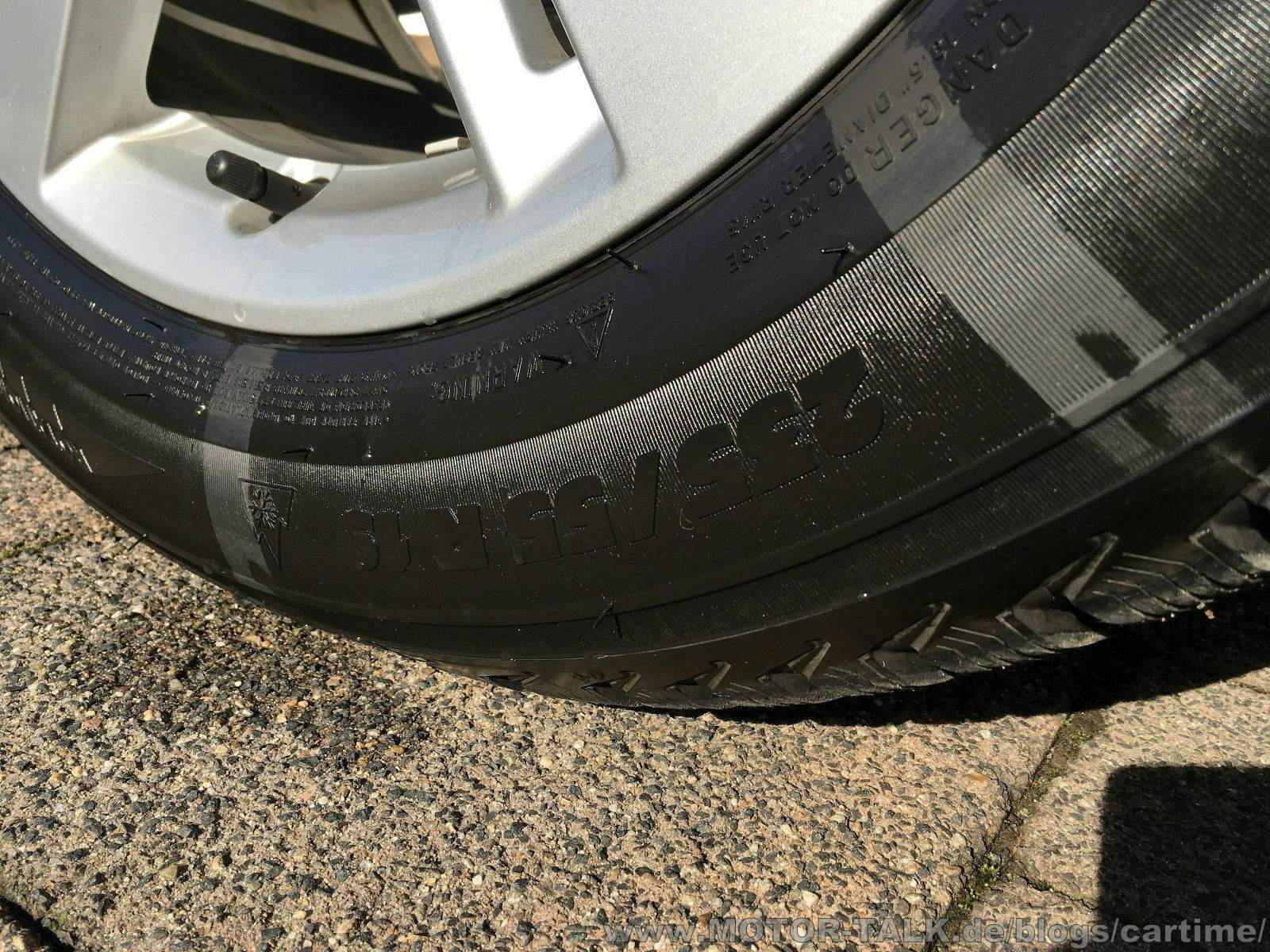

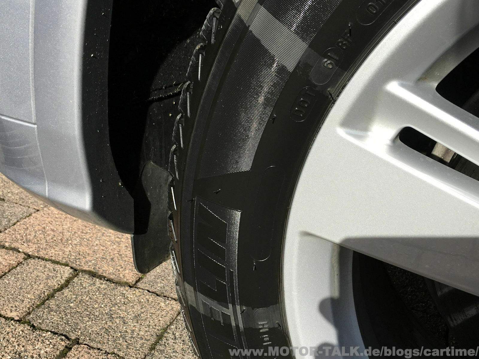

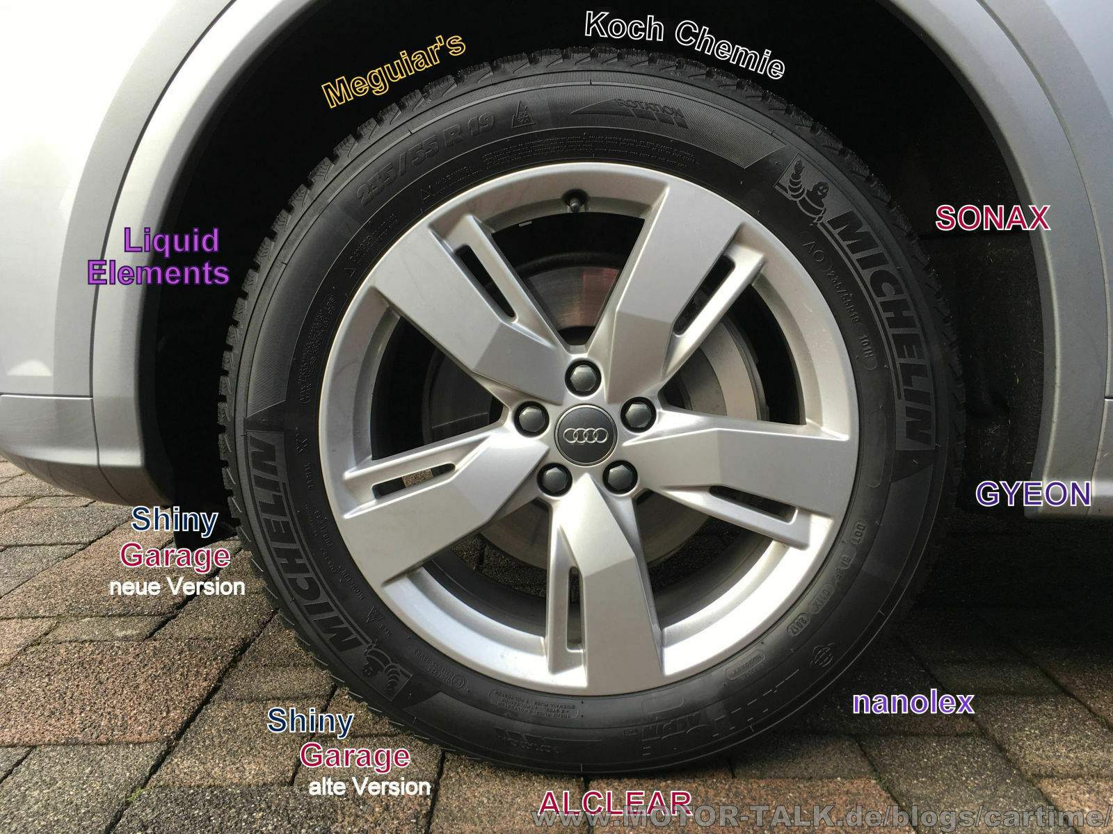

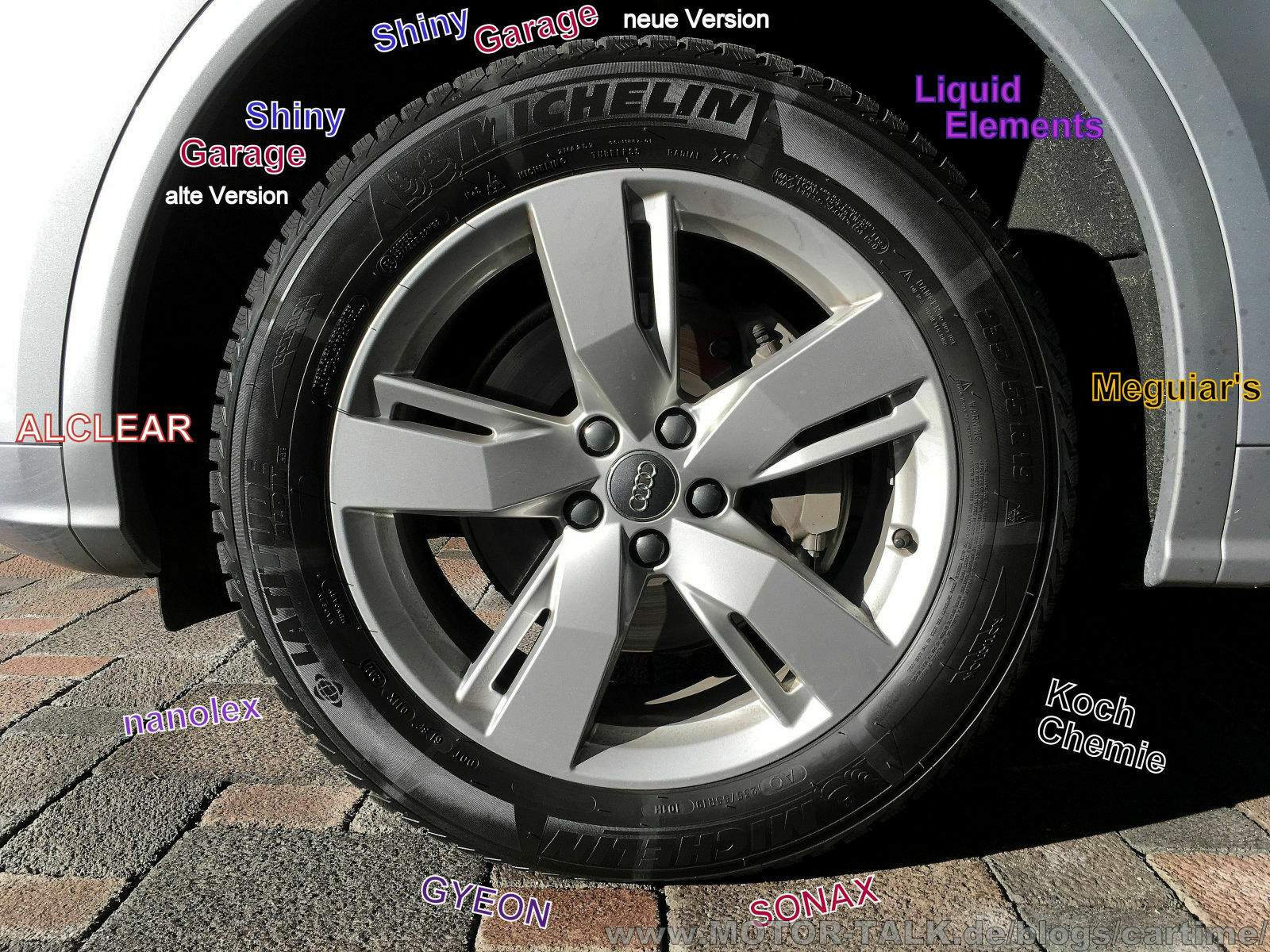

Weitere Vergleichsbilder - direkt nach dem Auftrag
Hier erkennt man im Gesamtbild schön, welche der Produkte ein nassschwarzes oder eher ein, nicht so auffälliges, und eher seidenmattes Finish haben.
..Reifen frontalReifen frontalReifen seitlich rechtsReifen seitlich rechtsReifen seitlich linksReifen seitlich links

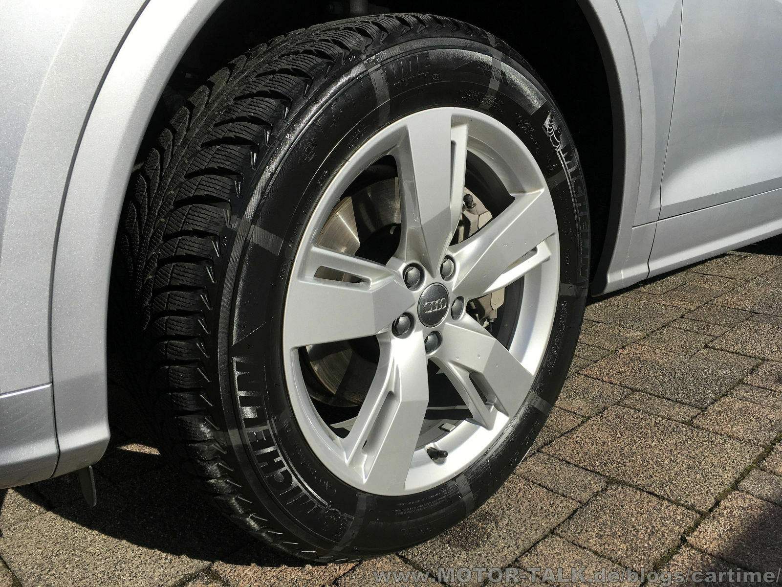

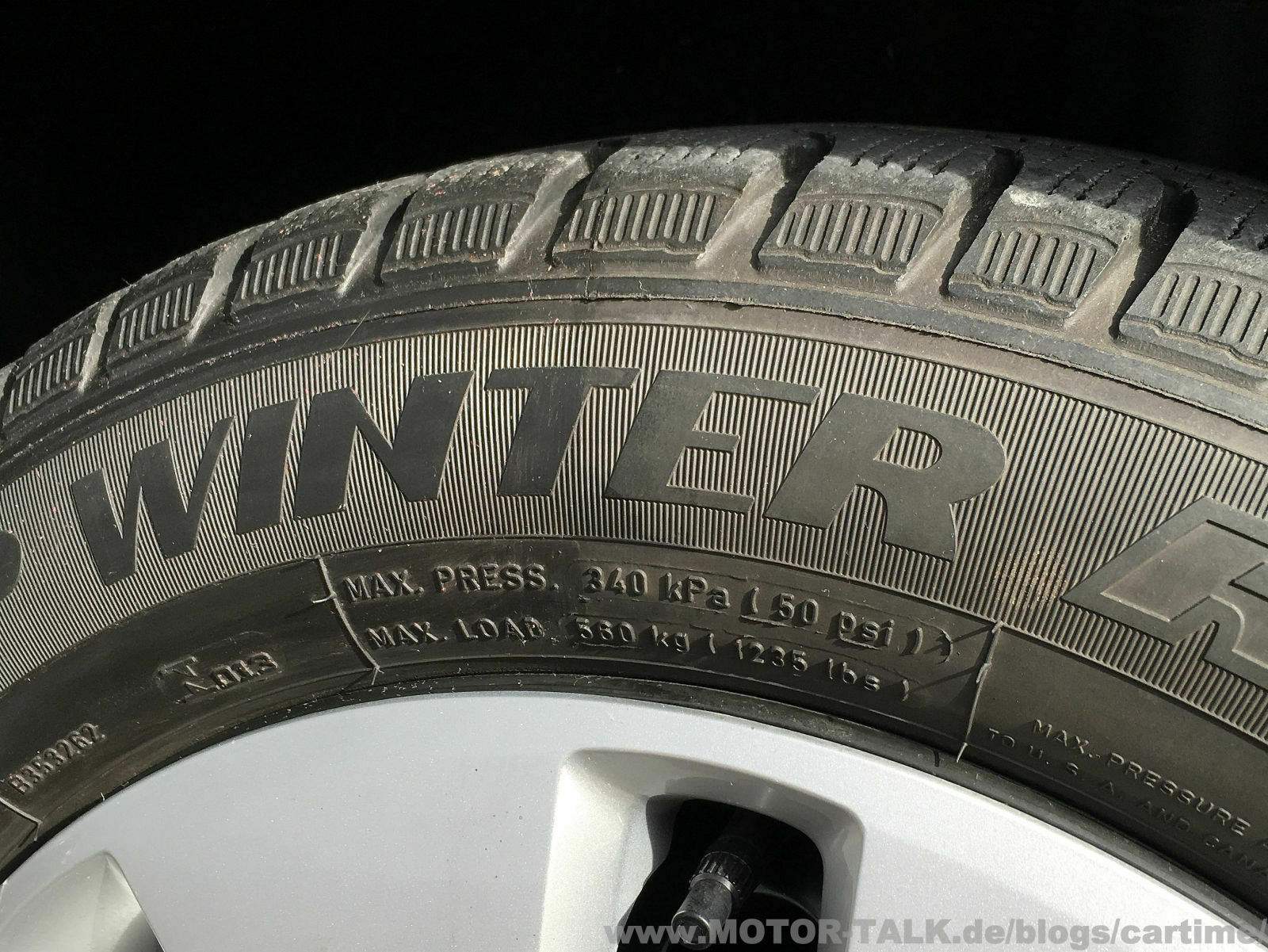

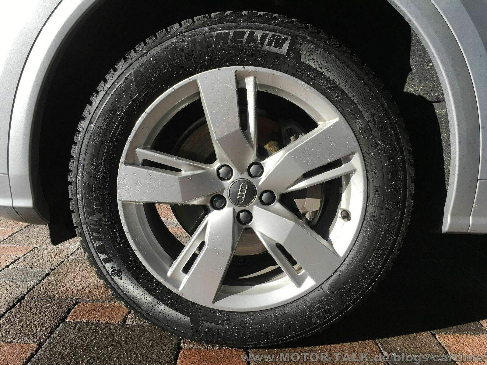

Weiteres Vergleichsbild - 7 Tage nach dem Auftrag
Nach 7 Tagen ohne Regen und einigen Fahrten über Landstraße und ein paar Mal Autobahn, ergibten sich folgendes Gesamtbild. Sonst oben auch noch bei den Einzelbildern von nahem zu betrachten.
nach 7 Tagen und Kontakt mit Wassernach 7 Tagen und Kontakt mit Wasser

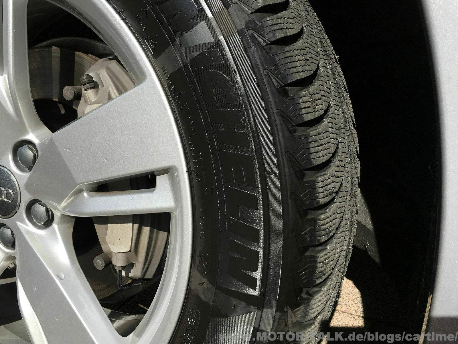

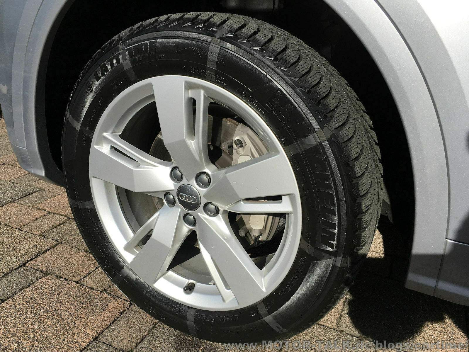

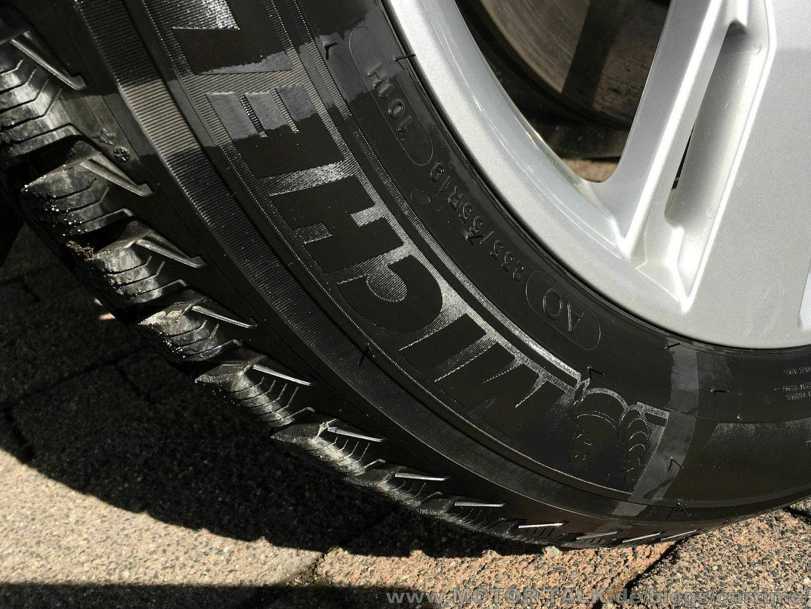

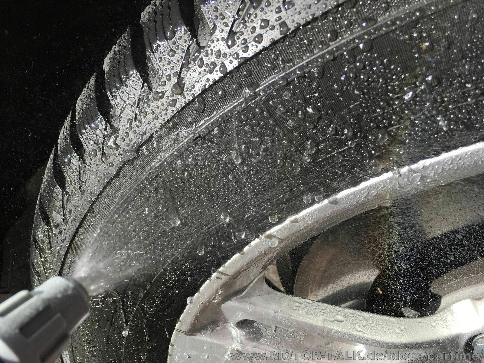

Leichte Regensimulation mit dem Drucksprüher - 7 Tage nach dem Auftrag
Bei der „Regensimulation“ konnten alle Produkte noch mithalten. Und zwar bin ich 5-6 mal mit dem Drucksprüher und Leitungswasser abwechselnd die Reifenflanken langsam und schnell entlanggefahren. Reifendressing’s sind zwar Wasserfest, dennoch ist der Regen der größte Feind von ihnen. Bei einer echten langen Autobahnfahrt in ströhmendem Regen und mit aufspritzendem Wasser und Schmutz (im Winter ja auch Salz) hätten wohl kurz oder lang alle Produkte aufgegeben. Ein schwacher Trost, aber wenns regnet und man oft unterwegs ist, ist auch der Lack nicht mehr blitzeblank. Dann wird nach dem Waschen halt wieder neu "gegelt". Ist ja bei den Haaren auch so, wenn man lange ohne Schirm durch den Regen läuft.
Was die Perlenbildung nach den 7 Tagen angeht so waren alle fast gleich. Nur die ALCLEAR Reifen- und Kunststoffpflege hatte nicht ganz so schöne Perlchen ergeben wie die anderen. Aber das ist jetzt auch nicht das Wichtigste! Ist ja schließlich kein Wachs für den Lack. Um alle Produkte möglichst gleich zu behandeln, habe ich sie aus den verschiedensten Blickwinkeln und in verschiedensten Lichtverhältnissen abfotografiert. Die Bilder sind nicht bearbeitet! ;)
RegensimulationRegensimulationReifen bekam 6 Runden Wasser mit dem DrucksprüherReifen bekam 6 Runden Wasser mit dem Drucksprüher

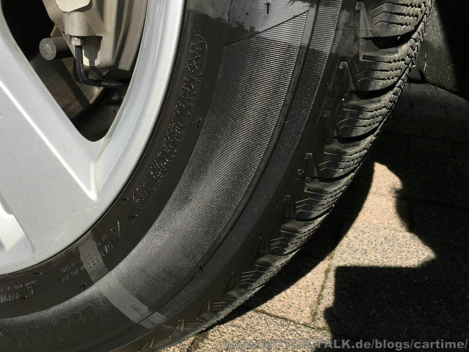

10 Tage nach dem Auftrag und der "Regensimulation"
nach 10 Tagen und vorherigem Kontakt mit Wassernach 10 Tagen und vorherigem Kontakt mit Wasser
Nach den 10 Tagen, am 12 und 13 Tag, sind übrigens alle Reifenglanzprodukte immer mehr und mehr gleichmäßig verschwunden. Zwischendurch hatte es auch geregnet. Eine Wiederverschmutzung des Reifen gab es in der Zeit dennoch nicht.
