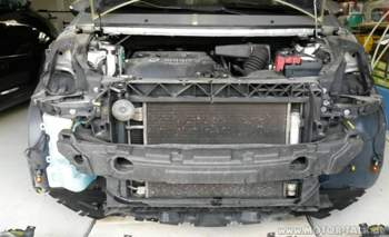

Wie bei fast allen modernen Fahrzeugen, muss beim Forfour 454 um Scheinwerfer tauschen zu können, erst die komplette Stoßstange abmontiert werden.
Das gilt beim Forfour 454 auch für den Tasch die Hupe.
Dazu müssen oben 10x Schrauben mit Torx T30 raus.
[bild=1]
Dann unten 6x Kunststoffklipse ab.
[bild=2]
[bild=3]
Dann seitlich an der vorderen Verkleidung vom Schweller 2x schwarze Kunststoffklipse im Radhaus, und 2x weiße Kunststoffklipse von unten.
Jetzt die Verkleidung nach vorne ziehen/schieben, sonst brechen die Halter dahinter ab.
[bild=4]
[bild=5]
[bild=6]
Und nun die Kunststoffmutter rausschrauben.
[bild=7]
Das Gleiche auf der anderen Seite

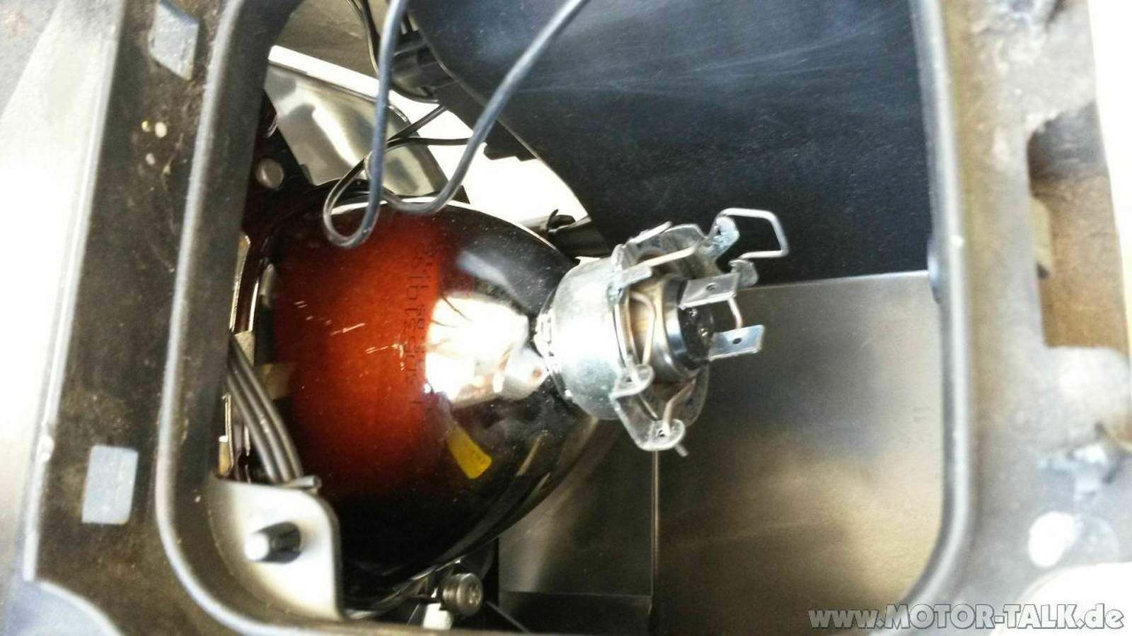

Jetzt die Scheinwerfer abmontieren.
Steckverbindung lösen und die drei Befestigungsschrauben rausschrauben (ebenfalls Torx T30)
[bild=25]
[bild=26]
[bild=27]
[bild=28]
So, nun die alten Scheinwerfer raus, die neuen in umgekehrter Reihenfolge rein.
[bild=29]
[bild=30]
[bild=31]
Vor dem Zusammenbauen evt. noch die Führungen checken, oder Leuchtmittel tauschen.
