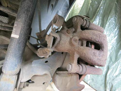

Auch unser Forfour ist nicht von dem Problem mit der blockierenden Handbremse verschont geblieben.
Nach dem zweiten mal Qualm aus dem Radkasten habe ich einen neuen Bremssattel gekauft Link
Tausch der Bremsbeläge mit der Bremsscheibe wurde hier beschrieben: KLICK
Ein Paar ergänzende Infos zum Bremssattel- und Bremsleitungstausch:
So sieht ein elf Jahre alter Bremssattel aus
[bild=1]

Kurze Ergänzung:
Tauscht den Bremsschlauch gleich mit aus.
Ca. ein Jahr später hat die Bremse zwar nicht mehr blockiert, war aber wieder heiß.
Meine Recherche ergab:
Ca. in der Mitte des Bremsschlauches steckt dieser in einer Metallhülse, die mit der Zeit korrodiert und auf den Gummischlauch drückt, dadurch verengt der Querschnitt des Bremsschlauches.
Dadurch soll der Bremskolben, bzw. der Belag nicht weit genug wieder reinfahren nach einer Betätigung und schleifen, was zur Erwärmung der Bremse führen soll.
