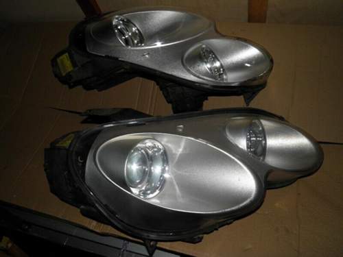

Die heutigen Scheinwerfer werden so gut wie alle verklebt.
Man kann die Scheinwerfer aber trotzdem öffnen, um es z.B. zu reparieren, schwarz zu lackieren, angel eyes zu verbauen, oder das Glas auszutauschen.
Hier am Beispiel der Scheinwerfer von einem Smart Forfour 454.
[bild=1]
Hier lag ein Defekt vor.
