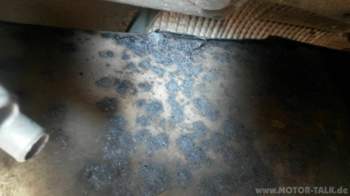

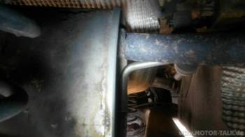

Nach 13 Jahren hat sich der Originalauspuff am 1.3er Benziner 454 Forfour verabschiedet.
Undichtigkeit direkt vor dem Endtopf.
[bild=1]
[bild=2]

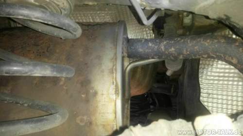

Der ganze Endtopf sah im oberen Bereich nicht besser aus.
[bild=3]
[bild=4]
Hab versucht Endtopf zu lösen, da ist auch schon der Mitteltopf fast entgegen geflogen.
(Also gleich mit Mitteltopf tauschen).
