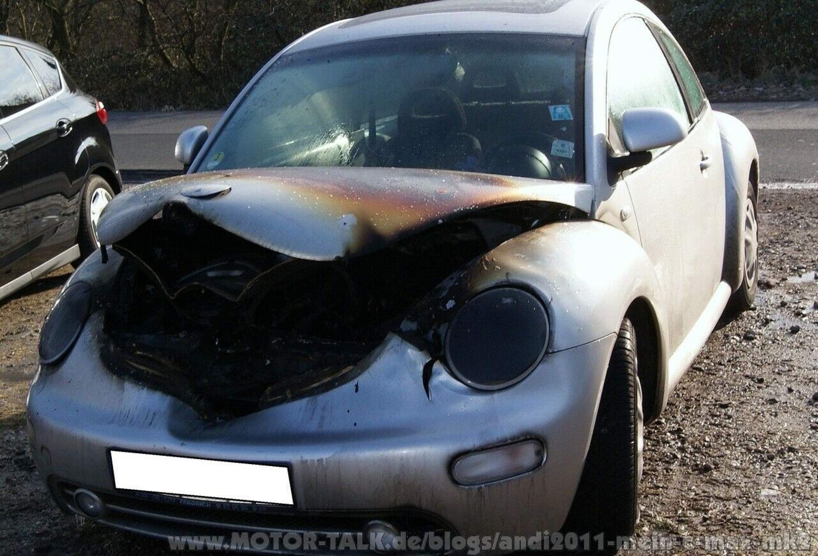

[bild=1]Anruf aus der Nachbarschaft: Komm mal vorbei ich hab grad ein Problem mit meinem Auto...
Als ich eintraf sah ich auch warum, Motorbrand!
Die Feuerwehr war grad weg und übrig blieb ein noch leicht rauchender Motorraum.
Er sei heute Morgen ganz normal eingestiegen in seinen TDI wollte zum einkaufen, er sprang nicht direkt an, kein Wunder bei -13 Grad und ein paar Jahren auf dem Buckel, aber sonst sei alles gewesen wie immer.
Beim zweiten Startversuch auf einmal ein klackendes lautes Geräusch, der Motor startet nicht, stattdessen quillt sofort Rauch aus dem Motorraum...er will die Motorhaube öffnen, aber nix geht, vielleicht festgefroren?
Der Rauch wird schwärzer und schnell stärker, Griff zum Handy und die Feuerwehr alarmiert - die trifft kurz darauf ein und ist nicht zimperlich...
Der Beetle bekommt den "Spreizer" direkt auf seine Nase gesetzt, ein kurzes Knirschen, die Haube ist auf und der brennende Motorraum wird abgelöscht....
Was bleibt ist die Frage nach der Ursache? Lag es an den niedrigen Außentemperaturen in Verbindung mit einem Kurzschluss der Batterie? Möglich.
Das wird wohl der Versicherungsgutachter klären.

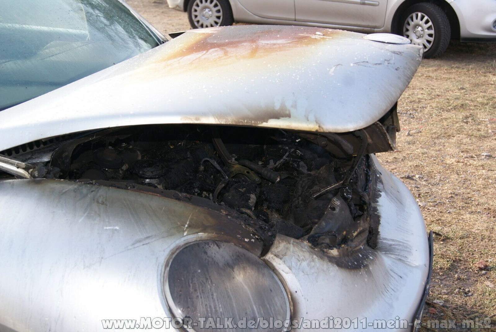

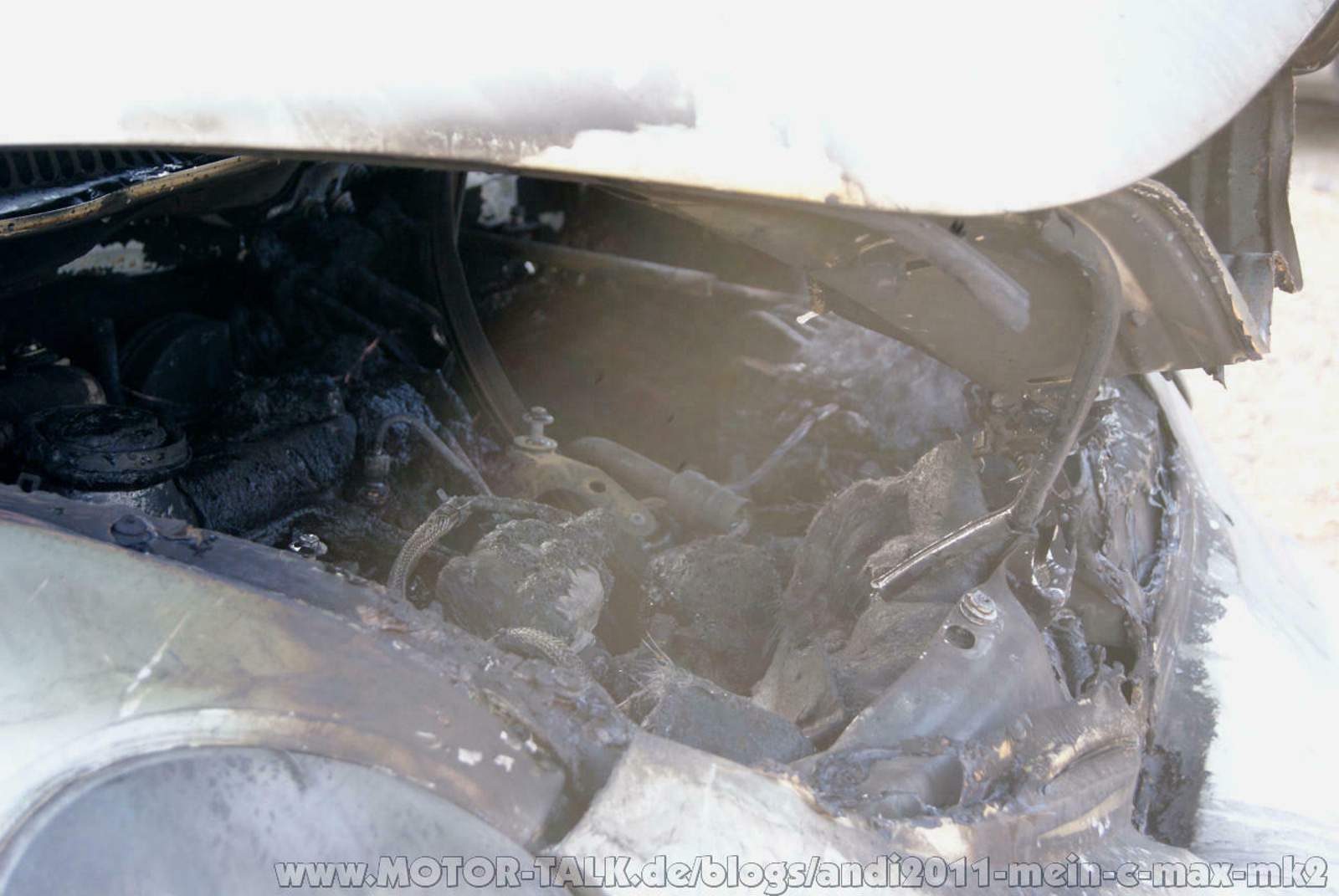

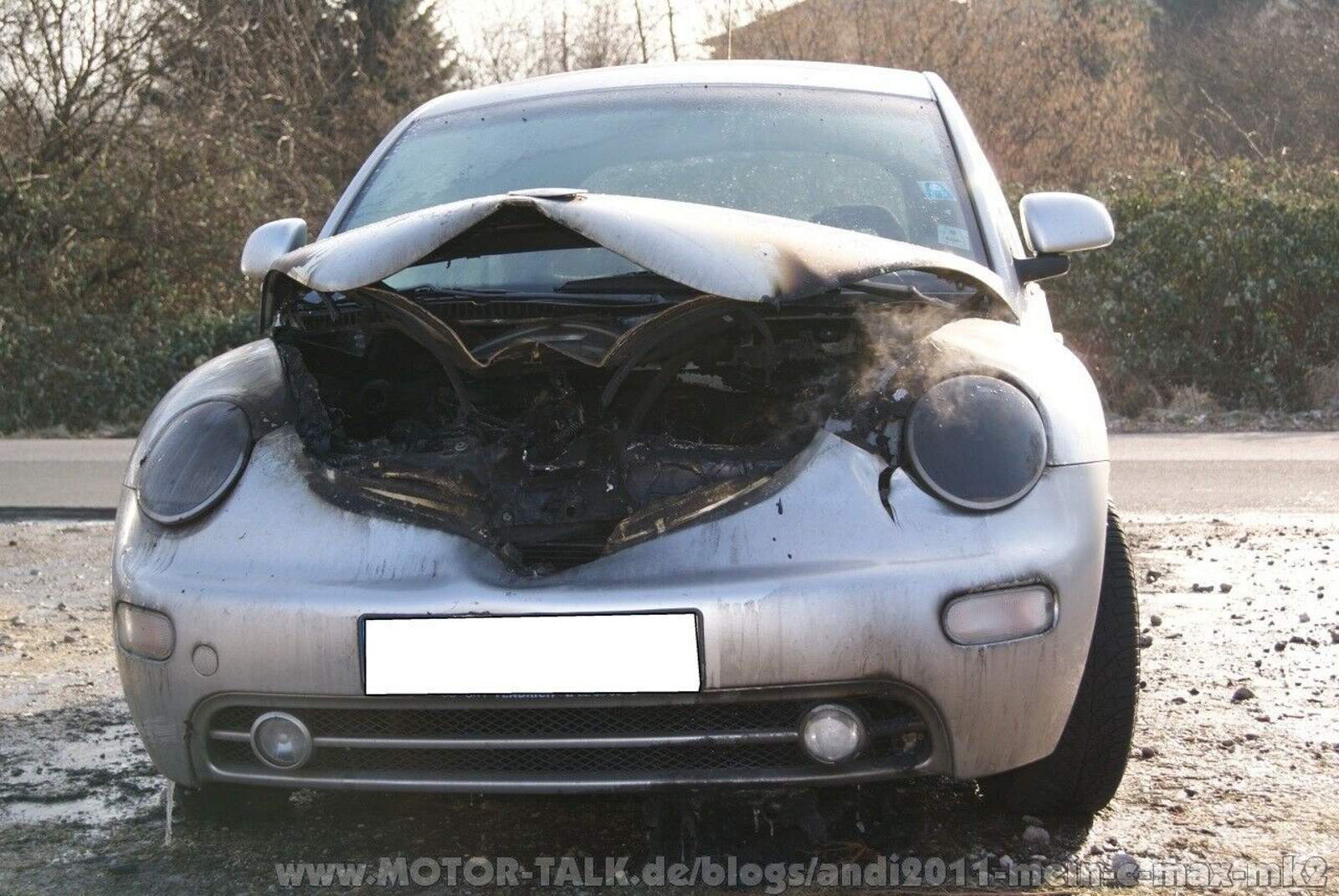

[bild=2] [bild=3]
[bild=4] [bild=5]
So viel hat er gesehen in seinem Leben, war auf diversen Urlaubsreisen in Österreich, Bayern und an der Nord-und Ostsee. Spulte in seinen guten 10 Lebensjahren fast 180tsd Kilometer runter und nun steht er da...traurig sieht er aus mit seiner verbrannten und verbeulten Nase, wie ein geschlagener Kämpfer - während um ihn herum das Löschwasser festfriert...

so wie das sehe, laut hergang "zeiter versuch lautes klack" anlasser verklemmt -> kurzschluss (der motor im anlasser bekanntermassen ein kürzschlussläufer) und dann dementsprechend kabelbrand zur batterie wenn die fit genug war... wünscht man niemandem sowas 🙁

Der Anlasser und manches Steuergerät ist nicht abgesichert, der Anlasser zieht direkt über Freigabe des Magnetschalters aus dem Akku..
Manches Steuergerät auch, die Sicherungen, falls vorhanden, sind nachgeschaltet.
Macht auch Sinn, viele Steuergeräte leiden nach Stromlos an Vergesslichkeit.
Klacken kann vieles, früher war es nur der Magnetschalter, heute läuft fast jedes Bauteil am Motor über einen Schalter.
Wenn sich eines dieser vielen Hebelchen verselbständigt und ohne Absprache mit einem der Steuergeräte einen Kurzschluß auslöst wird es brenzlig.

Hallo, na,
Bei dem Anlasser ist ein Zahn aus dem Vorgelege
gesprungen und hatt sich in das Laufwerg verklemmt
und sitzt fest dann kann sich der Magenetschalter
sich auch nicht mehr Loesen und dann kommt
die Katastrofe....
Anlasser von 70ger jahren haben kein Vorgelege.
Gruss Helga....

Der Strom muss weg, sonst kann es immer wieder aufflammen stimmt. Aus dem Grund ist in jeder Sport- oder Rennwagenserie ein Hauptschalter pflicht, den ich auch ohne Einbaupflicht in ähnlicher Form verbaut habe.
So kann lediglich der Akku selbst, die Brandquelle sein. Gleichzeitig ist der Schalter auch die Wegfahrsperre.

Mit ausschließlich Eigenleistung würde ich den Schaden auf mind. 1500 Euro schätzen.
- Haube
- Haubenschloß/Frontmaske
- Stoßstange vorn
- Kabelbaum
- Motorabdeckung
- Leitungen
- Batterie
Im ungünstigsten Fall hat die Einspritzpumpe und der Kopf auch was abgekiegt..
Thu Feb 09 12:09:40 CET 2012    |    DerMeisterSpion
und wahrscheinlich
+ Scheinwerfer
+ Dämmaterial (stirnwand)
+ alle Blastebehälter (scheibenwischwasch, Servo, Bremsflüssigkeit)
+ wahrscheinlich sämtliche Kabel
+ 2 Reifen + Spritzschutz
+ 2Kühllüfter
+ Dieselleitung
+ evtl steruergeräte/relais/Scierungen
+ sämtliche Gummimanschetten und Lager von der Vorderachse und Motor

Also zur Schadensursache kann ich -noch- nichts sagen,wenn ich es weiss schreib ich es hier natürlich!
Ich denke es ist auf jeden Fall ein Totalschaden: Der Motor ist eh völlig hin, die Fahrzeugfront auch, durch die Lüftungsdüsen und irgendwelche Ritzen ist wohl auch Rauch in den Innenraum gezogen...

Der hats hinter sich, zud en schon genanten teilen kommen nach Betrachten der Fotos hinzu:
Beide Kotflügel,
Plastikgitter under der Frontscheibe,
Wahrscheinlich auch Scheibenwischerantrieb,
Diverse Dichtungen,
Die linke A-Säule ist heiß geworden, sichtbar an den Verfärbungen,
die rechte A-Säule hat ne Delle vom Haube aufstemmen.
