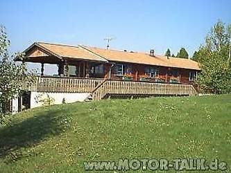

Mein Haus im New Yorker Oberland hat: Ölkessel, Deutschen Kachelofen, Luftwärmepumpe (hauptsächlich zur Kühlung). Grundstücksgrösse = 1 Hektar, Flachsystem Installierung möglich.
Gruss, Pete
