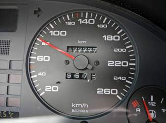

177.000 müssten das sein?
Tue Sep 13 08:58:22 CEST 2016    |    nick_rs
Richtig, 177.777 habe ich kurz vor Ankunft in Niclas' Halle geknackt.
