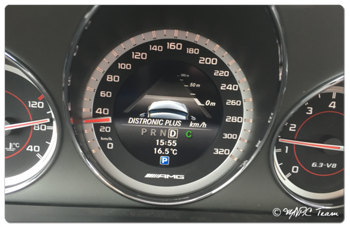

Beim Teilesuchen für die Nachrüstung bei meinem eigenen Fahrzeug machte ich bei den AMG Modellen im EPC eine interessante Entdeckung.
Bestimmte AMG Modelle haben bereits ab Werk die große Hydraulikeinheit ("ESP Premium"😉 verbaut.
Also unabhängig davon, ob mit Code 233 Distronic Plus oder nicht.
Und genau um die Nachrüstung soll es hier gehen.
[bild=4]
Bisher war es so:
Fahrzeuge mit Code 233> ESP Premium
Fahrzeuge ohne Code 233> ESP Basis
Damit war klar, dass man für eine Nachrüstung zwingend auf den ESP Block tauschen musste.
Doch gerade das ist sehr aufwendig.
Vorallem beim 212 und 218 sind Bremsleitungen komplett verschieden.
Ebenso muss bei einigen Modellen der Stecker geändert werden und fast immer die Verkabelung angepasst werden.
Nicht zu unterschätzen die Kosten dafür...
[mehr]
... aber dazu später.
Welche AMG Fahrzeuge können davon profitieren?
E
in Abgleich im EPC zeigte bei folgenden Modelle ein verbautes ESP Premium ab Wer
k:
  • C63 AMG Mopf [204]
  • E63 Vormopf [212]
  • CLS63 und CLS 63 Shooting Brake Vormopf [218]
  • SLK55 [172]
Welche (Kosten)vorteile entstehen dadruch?
A
m Beispiel vom C63 kostet ein neuer ESP Block ca. 1.400 Euro.
Zusätzlich kommt dazu der Einbau, Änderungen an der Verkabelung und Entlüften der Bremsanlag
e.
Beim 212 und 218 dürfen die Kostenvorteile noch höher ausfallen, da hier auch noch Stecker und Bremsleitungen angepasst werden müssen.
Welche Teile werden für die DTR+ Nachrüstung sonst noch gebraucht?
  • 2x Nahbereichssensor im Frontstoßfänger (je 120 Euro)
  • Radarsensor hinter dem Kühlergrill (350 Euro)
  • Radar und Videosteuergerät (250 Euro)
  • Mantelrohrmodul (MRM), nur notwendig, falls eine Einstellung des Abstandes gewünscht ist (400 Euro)
  • Kühlergrill (200 Euro)
  • Kabelsatz (80 Euro)
[bild=2]
[bild=3]
*Die o.g. Preisangaben beziehen sich auf den C63 und zeigen nur eine grobe Momentaufnahme, da Gebrauchtteilepreise variieren.
In der Kalkulation wird ein Mix aus Neu- und Gebrauchtteilen berücksichtigt.
Was beeinhaltet Code 233?
Z
usätzlich zur Distronic Plus kommt der Einsatz von
BAS Plus
(Bremsassistent) und der
PreSafe
Brems
e.
Gibt es in der Funktionalität Unterschiede gegenüber einer Bestellung ab Werk?
N
ein...
Nach einer Codierungen arbeiten die Systeme wie ab Werk.
Inkl. aller Darstellungen und Auswahlmöglichkeiten im Kombiinstrumen
t.
[bild=1]
Gibt es noch andere Möglichkeiten in Verbindung mit ESP Premium?
J
a...
Der passive Totewinkel- oder Spurhalteassistent kann zum aktiven aufgerüstet werden.
Dabei sind allerdings zusätzliche Bauteile (wie z.B. eine neue Multifunktionskamera in der Windschutzscheibe) nötig
Darauf werde ich hier nicht eingehen, da es ein separates Thema ist und den Rahmen hier sprengen würde.

Im Internet, auf den einschlägigen Verkaufsplattformen, werden für diverse Mercedes Modelle immer wieder originale Tachoscheiben angeboten (AMG, BRABUS, CARLSSON usw)...
.... des Weiteren gibt es Firmen die entsprechende Tachoscheiben auch nach Wunsch anfertigen.
[bild=8][bild=7]
[bild=4]
Die erweiterten Tachos waren ab Werk immer nur den TOP AMG Modellen vorbehalten.
Dabei reicht die Palette bis weit über 300 KMH.
Hier unter anderem für
C-Klasse
W/S202 W/S203 W/S204 W/S205
E-Klasse
W/S210 W/S211 W/S212 C/A207
CLK
A/C208 A/C209
SLK
R170 R171 R172
SL
R230 R231
A-Klasse
W176
B-Klasse
W246
GLA
W156
CLA
W117
ML
W166
Die W221 S-Klasse stellt einen Sonderfall dar, da die KMH Anzeige hier voll Digital erfolgt und es keine Tachoscheibe gibt. Hier kann man auch auf 320 oder 360 kmh erweitern, jedoch ohne an der Hardware etwas zu verändern.
Nun kann man sich rein aus optischen/ästhetischen Gründen eine Tachoerweiterung wünschen, aber natürlich auch aus notwendiger Sicht, weil das Fahrzeug entsprechend leistungsgesteigert und die VMAX (Höchstgeschwindigkeit) mehr als die üblichen 250 KMH beträgt.
Da möchte man natürlich wissen wie schnell man nun tatsächlich fährt, wenn man...
[mehr]
... dies mal ausfahren kann.
Natürlich kann man nicht einfach die Tachoscheibe tauschen und meinen, man geht mit der STAR-DIAGNOSE drüber und setzt einen Haken bei der entsprechenden Geschwindigkeit, damit dieser auch nach dem Scheibentausch die korrekte Geschwindigkeit anzeigt und nicht immer deutlich zu viel.
Mit der STAR-DIAGNOSE hat man auf diese Datenbereiche des jeweiligen Tachos keinen Zugriff.
Man liest immer etwas von Justierung, Eichung, Kallibrierung. Das ist eigentlich völliger Blödsinn, denn es werden hier keine Mess-, Eich- oder Kallibriergeräte angeschlossen.
Jeder Tacho interpretiert das Signal der Raddrehzahlsensoren. Dem Tacho muss dann nur beigebracht werden, wie er dieses zu interpretieren und auszugeben hat.
Was wird also benötigt um diesen Umbau ordentlich, mit korrekter Geschwindigkeitsanzeige, durchzuführen?
