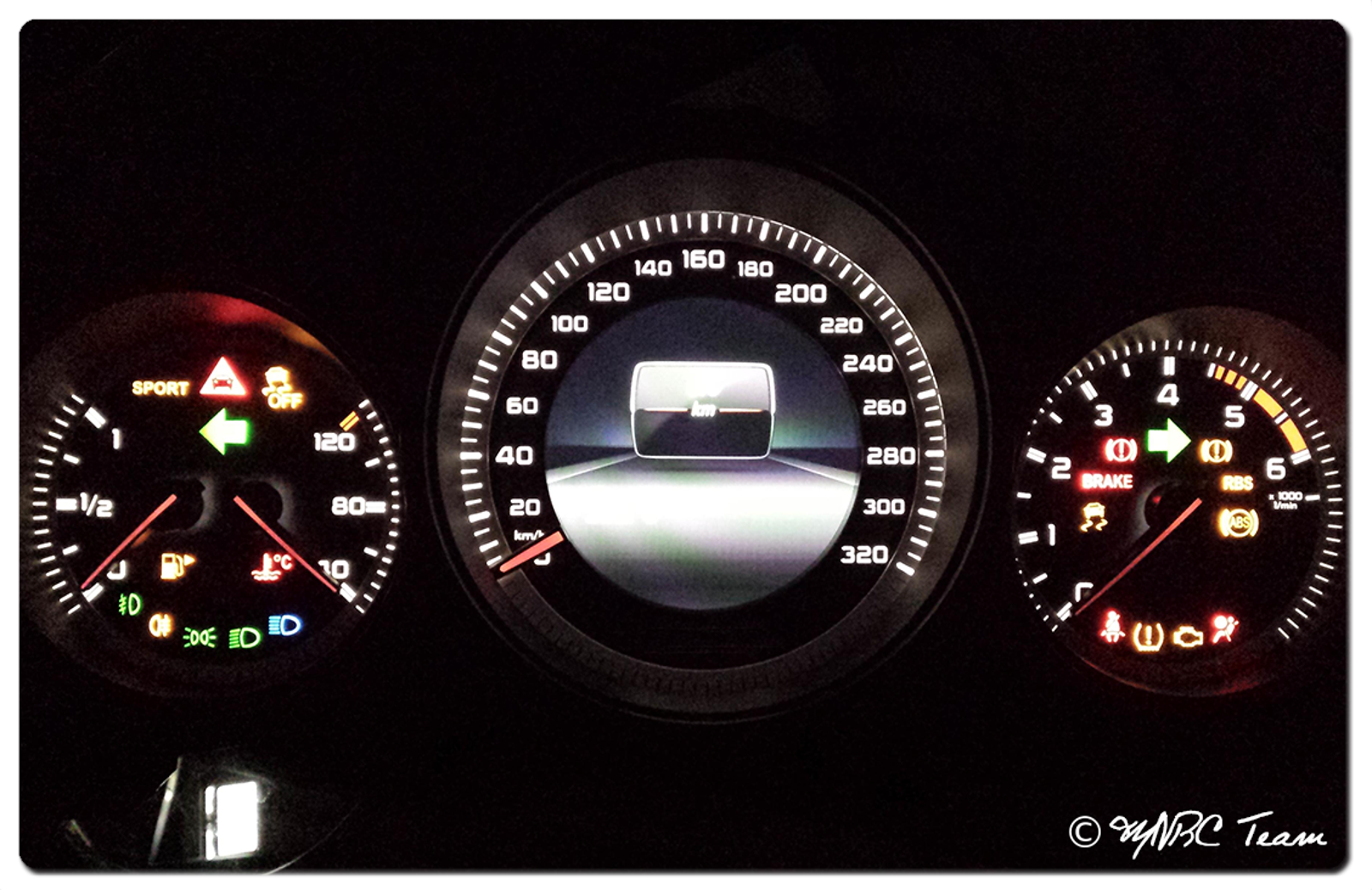

Im Internet, auf den einschlägigen Verkaufsplattformen, werden für diverse Mercedes Modelle immer wieder originale Tachoscheiben angeboten (AMG, BRABUS, CARLSSON usw)...
.... des Weiteren gibt es Firmen die entsprechende Tachoscheiben auch nach Wunsch anfertigen.
[bild=8][bild=7]
[bild=4]
Die erweiterten Tachos waren ab Werk immer nur den TOP AMG Modellen vorbehalten.
Dabei reicht die Palette bis weit über 300 KMH.

Natürlich kann man nicht einfach die Tachoscheibe tauschen und meinen, man geht mit der STAR-DIAGNOSE drüber und setzt einen Haken bei der entsprechenden Geschwindigkeit, damit dieser auch nach dem Scheibentausch die korrekte Geschwindigkeit anzeigt und nicht immer deutlich zu viel.
Mit der STAR-DIAGNOSE hat man auf diese Datenbereiche des jeweiligen Tachos keinen Zugriff.
Man liest immer etwas von Justierung, Eichung, Kallibrierung. Das ist eigentlich völliger Blödsinn, denn es werden hier keine Mess-, Eich- oder Kallibriergeräte angeschlossen.
Jeder Tacho interpretiert das Signal der Raddrehzahlsensoren. Dem Tacho muss dann nur beigebracht werden, wie er dieses zu interpretieren und auszugeben hat.
Was wird also benötigt um diesen Umbau ordentlich, mit korrekter Geschwindigkeitsanzeige, durchzuführen?
Z
unächst braucht man natürlich entsprechende Tachoscheibe
n

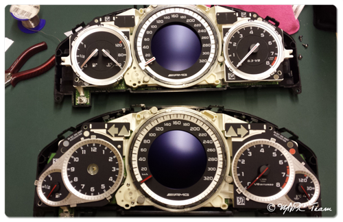

Anschließend baut man das Ganze erst einmal rein Mechanisch um, hebt vorsichtig die Zeiger ab, um die jeweiligen Schrittmotoren nicht zu beschädigen und verbaut die neuen Tachoscheiben. Diese sind teilweise verklebt.
Der Kleber ist jedoch sehr flexibel und lässt sich gut inkl. der Tachoscheiben abziehen, wenn man das Ganze mit einem Föhn erhitz
t
Nach dem Zusammenbau kommt die eigentlich schwierige Aufgabe.
D
ie Steuerung der Zeiger und Interpretation des Raddrehzahlsignals ist die Aufgabe des so genannten EEPROM, auf der Platine, des Tachometers.
Es müssen die entsprechenden
Datenbereiche des EEPROM herausgearbeitet
und danach entsprechend verändert werden, damit die Geschwindigkeitsanzeige mit der Geschwindigkeitsskala übereinstimm
t
Hierfür gibt es drei Methoden
  • Man nimmt einen günstigen EEPROM-Programmer der das entsprechende CHIP-Modell lesen und beschreiben kann. Nachteil: Die meisten EEPROM haben einen Scheibschutz im eingelöteten Zustand, so dass man diesen zum Verändern erst von der Platine lösen und wieder einlöten muss.
  • Teurer EEPROM-Programmer mit diesem kann man mittels eines Clips mit entspechenden Kontakten (ähnlich einer Wäscheklammer) direkt auf den auf dem Board befindlichen Chip zugreifen und die Daten wie gewünscht verändern.
  • Mit sehr teurem spezial Interface/Software, welches die Daten über OBD2 oder den Connetor des Tachometer verändern kann.
Nach der Veränderung der verantwortlichen Daten muss im Anschluss noch darauf geachtet werden, dass der Kilometerstand, die entsprechenden Extras des Fahrzeugs, sowie die Servicedaten wieder wie zuvor hinterlegt sind, da sich diese Informationen ebenfalls als verschlüsselter HEX-Code im EEPROM befinden.
Wenn man diese Hürden alle genommen hat steht einem einwandfreien Betrieb des erweiterten Tachometers nichts mehr im Wege und man kann sich entsprechend daran erfreuen.
