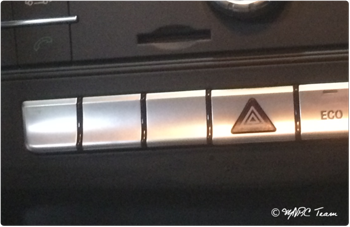

Nachrüstung Code 642 Multibeam bei der BR 238 und 213
Was man nicht so alles im Archiv findet... nachdem der erste Umbau bereits über 2 Jahre zurückliegt, folgt der vollständigkeit halber hier nun die Dokumentation.

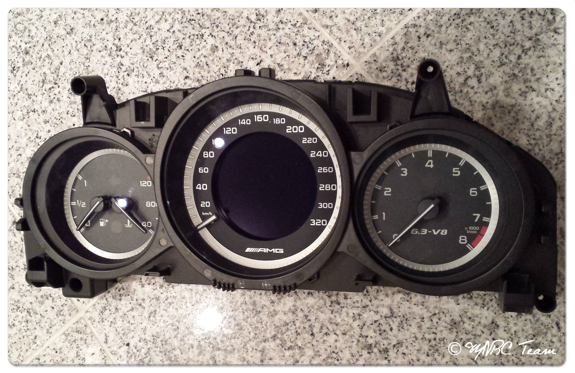

Der Umbau ist abgeschlossen und das Ergebnis kann sich sehen lassen.
[bild=2][bild=1]

[bild=7][bild=8]
[bild=1][bild=18]
[bild=19]
Das Schöne dabei ist, dass der Telestart wie auch das Danhag Modul voll ins System integriert sind.
Geschaltet werden kann die Standheizung nun per Zeitschaltuhr im Kombiinstrument, per Taster am Oberen BedienFeld, per Telestart Fernbedienung und Handyapp ( damit geht auch eine Zeitschaltung).
Egal durch welches Bauteil die Standheizung angesteuert wurde, wird dies im Oberen BedienFeld angezeigt und kann dort auch jeder Zeit beendet werden, im Umkehrschluss genauso auch durch die Telestartfernbedienung oder durch das Danhagmodul.

Das KI musste ich auf einen neueren Flashstand updaten, damit auch die Synchronisation zwischen den Wechselspeichermedien (USB1 und USB2) im Display des Tachos samt Lenkradsteuerung funktionierte.
