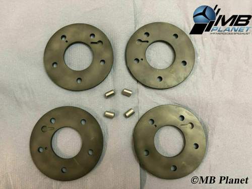

Ich habe mich dem Problem der defekten Nockenwellenversteller angenommen und mir vorallem das Ziel gesetzt das Problem nachhaltig zu beheben ...
Der Versteller selbst ist eigentlich relativ robust aufgebaut, d.h. z.B. das Kettenrad verschleißt eigentlich kaum und auch die sonstigen Komponenten im Inneren zeigen wenig Verschleiß.
Ein Nockenwellenversteller in seine Einzelteile zerlegt:
Der Knackpunkt liegt aber an der Platte und am Bolzen im Inneren.
Der Bolzen wird mit Öldruck angesteuert und arretiert die Nockenwelle ohne Öldruck fest an einer bestimmten Position.
Dazu greift der Bolzen in die Aussparung der Platte ein.
Mit der Zeit verschleißt dieser Teil in der Platte und der Bolzen hat keinen Halt mehr.
Die Folge: Unschöne Nebengeräusche beim Starten des Motors.
Irgendwann geht dann auch die MKL an und es werden Fehlercodes abgelegt, die darauf hindeuten, dass die Steuerzeiten bzw. die Position der Nockenwelle zur Kurbelwelle nicht mehr passt.
Spätestens hier sollte man handeln... denn fährt man so weiter wird irgendwann eine Bank vollständig abgeschaltet und aus dem V8 wird ein 4 Zylinder.
Hohe Reparaturkosten mit Neuteilen?!
Das Neuteil bei MB liegt derzeit bei über 700 Euro- wohlgemerkt für einen Versteller und der M156 hat 4 Stk. (2x Einlass, 2x Auslass) verbaut.
Die Krux an der Geschichte ist allerdings, dass auch bei den neusten Ausführungen/ Teilenummern das Material nicht verbessert wurde.
Eine Analyse und Härtemessung im Labor ergab, dass der Werkstoff relativ weich ist und sich damit auch der starke Verschleiß (teilweise schon nach 50tkm) erklärt.
Die Abhilfe?
Exklusiv bei mir gibt es für die Nockenwellenversteller seit 2019 Reparatursätze aus verbessertem Material.
Unser Grundmaterial ist bereits deutlich härter als das OEM Teil und zudem wird es nach der Fertigung nochmals oberflächenbehandelt.
Im Ergebnis erzielen wir eine Steigerung der Härte und damit auch Haltbarkeit vom Faktor 2- 2,5.
Zudem ein deutliche Kostenersparnis da nur das unmittelbar defekte Bauteil im Inneren getauscht wird und der Rest vom Versteller wie gewohnt weiterhin seinen Dienst verrichten kann.

Tue Mar 30 09:10:07 CEST 2021    |    kappa9
Als Laie mal meine Fragen dazu:
Wenn nun das Material der Platte deutlich härter ist: Bedeutet das zugleich auch mehr Verschleiß in dem nun im Verhältnis weicheren Bolzen?
In der Originalen Materialpaarung war ja der Bolzen deutlich härter, als sein Gegenüber.
Ändern sich nun die Verhältnisse, wird der Bolzen zum weicheren Material im Vergleich zu seinem Mitspieler.
Das Ganze dann aber mit zwei Nachteilen:
Ein verschlissener beweglicher Bolzen neigt zum Klemmen in seinem zylinderartigen Sitz.
Ein verschlissener Bolzen hat eine Sollbruchstelle und wenn er mal bricht wandert ein größeres Metallfragment durch den Ölkreislauf.
Habe ich da einen Denkfehler?
Habt Ihr Langzeiterfahrung mit Eurer Lösung?

Tue Mar 30 19:04:07 CEST 2021    |    velsatis2010
@kappa9 schrieb am 30. März 2021 um 09:10:07 Uhr:
Der Bolzen wird ebenfalls ausgetauscht...
Natürlich wurden die Teile bereits im Langzeittest in verschiedenen Fahrzeugen getestet.
Tue Mar 30 19:43:59 CEST 2021    |    kappa9
Ah, danke. Das konnte ich der Beschreibung hier nicht entnehmen, dass die neuen Bolzen ebenfalls aus einem anderen Material, als die originalen Bolzen sind.
Wed Mar 31 18:54:52 CEST 2021    |    nickydw
Man kann die Kante auch zuschweißen, das wäre die 5€ Reparturmethode, alles besser wie das weiche Originalteil. https://youtu.be/vs7e3zzOqxk?t=537
Thu Apr 01 23:38:55 CEST 2021    |    wenzler
Mahlzeit, geile Lösung auf jeden Fall ???? Müssen da alle 4 getauscht werden? Wie kann ich feststellen welche Nockenwellenversteller defekt sind? Grüße
Fri Apr 02 10:35:15 CEST 2021    |    velsatis2010
@wenzler schrieb am 1. April 2021 um 23:38:55 Uhr:
Prüfen lässt sich das nur wenn man die Versteller ausbaut und öffnet.
Meine Empfehlung wäre alle vier zu machen- dann hat man Ruhe.
Früher oder später sind alle betroffen und man macht sich dann nochmals den Aufwand alles aufzumachen.
