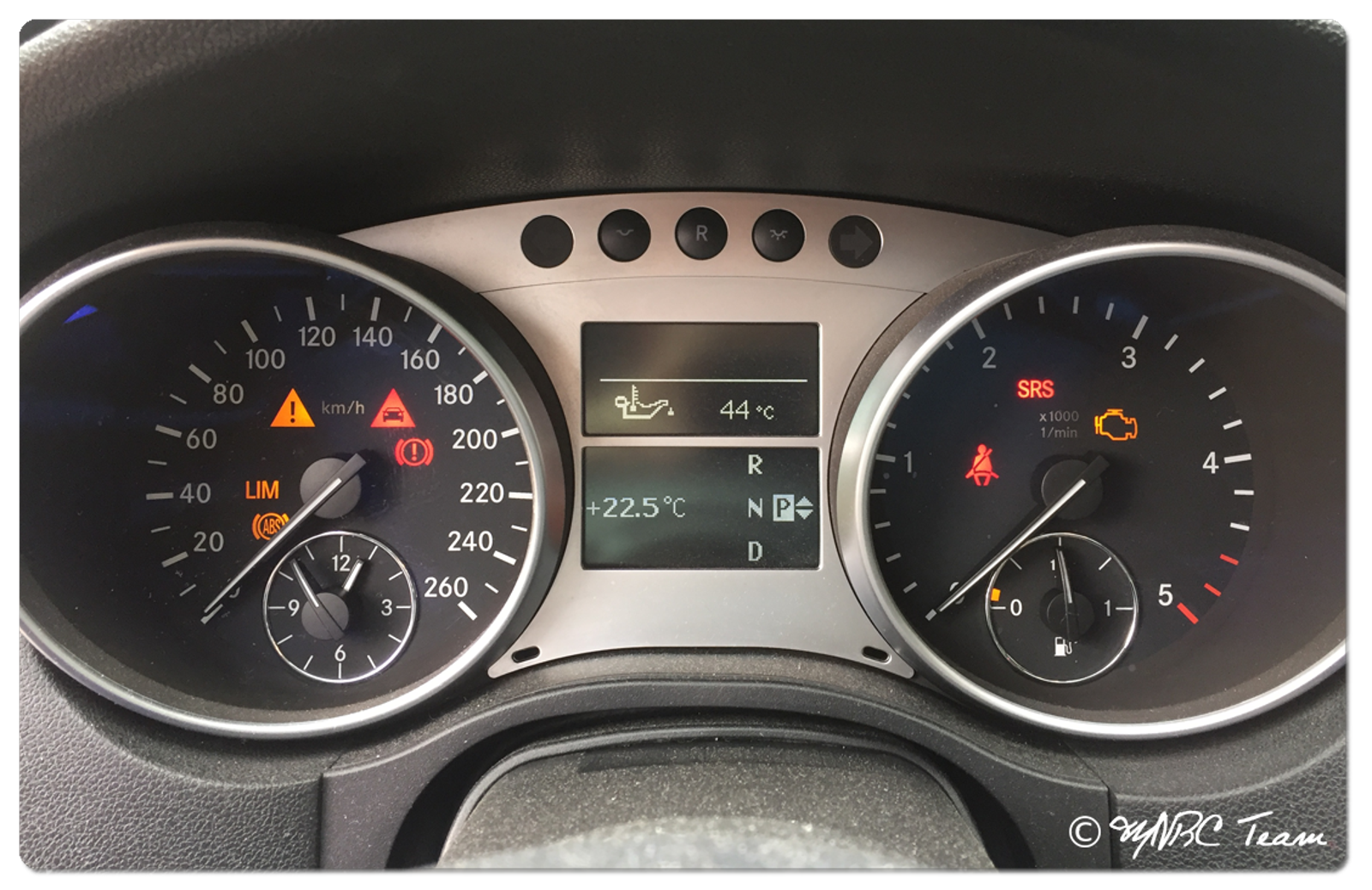

Hatte in letzter Zeit einen 164er ML als Mopf zur Verfügung und konnte das AMG Menü erfolgreich freischalten.
[bild=1]
Vorteile:
  • Öltemperatur digital

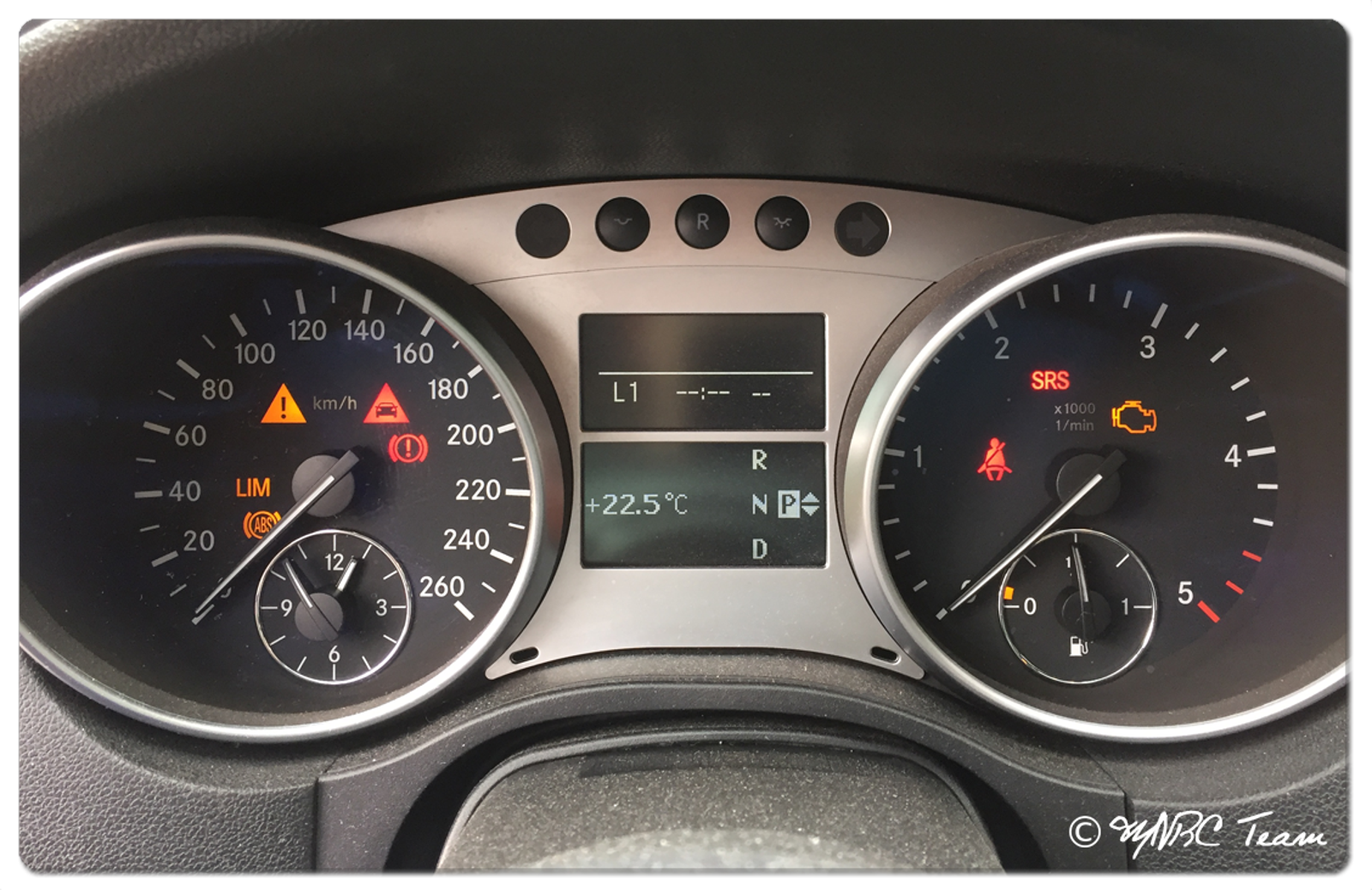

  • Stoppuhr/ Rundenzeitenmesser

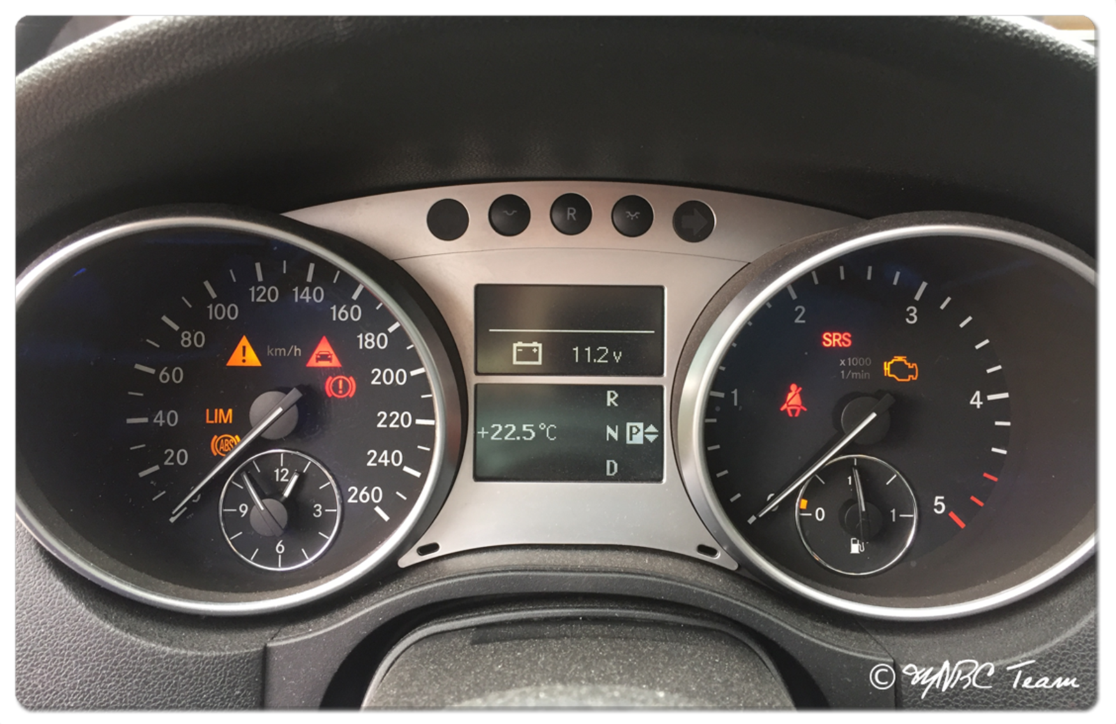

  • Spannungsanzeige in Volt
Das AMG Menü ist ein seperates Menü, welches ganz normal über die Tasten am Lenkrad aufgerufen werden kann.
E
s gibt keinerlei Einschränkungen, auch die Vorglühanzeige beim Diesel bleibt erhalte
n.
Aktuell möglich bei:
W164 ML
X164 GL
W251 R-Klasse VorMopf
Die Anpassung wird vor Ort über OBD ...
[mehr]
... durchgeführt, d.h. es wird nichts ausgebaut oder gelötet.

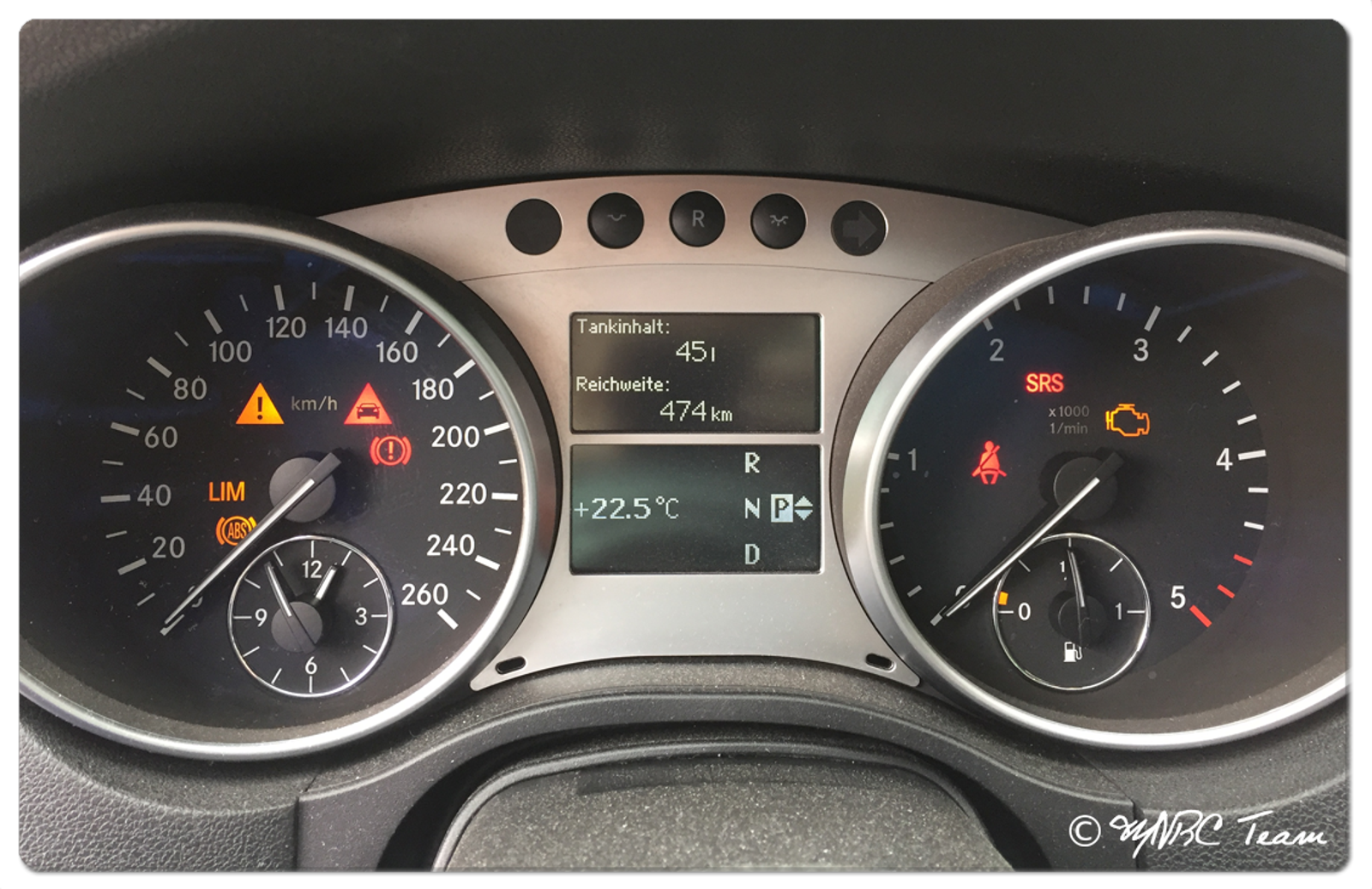

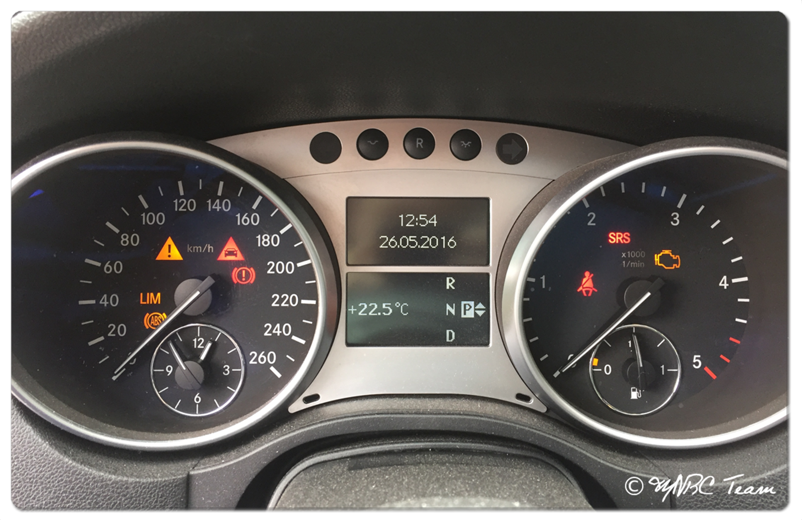

Zusätzlich wurde beim Fahrzeug die Datumsanzeige und der Tankinhalt in Litern freigeschaltet.
