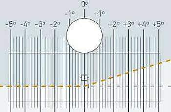

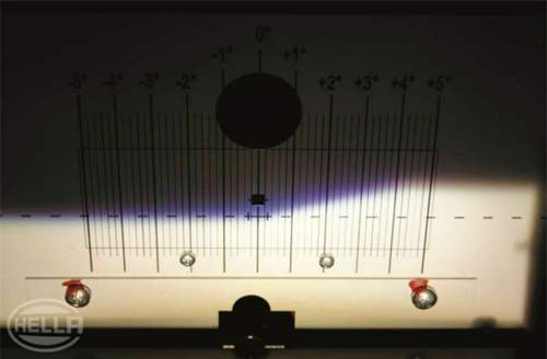

  • Scheinwerfer müssen asymmetrisch mit der richtigen Lichtverteilung für Rechtsverkehr leuchten
[bild=1][bild=2]
> Das ist der größte Punkt für den Tüv.
In Japan herrscht Linksvekehr, d.h. auch die Scheinwerfer haben eine entsprechende Lichtverteilung für den Linksverkehr.
Vor zwei Jahren waren die Regelungen hier noch anders.... damals reichte es aus, dass das Licht symmetrisch leuchet, realisiert z.B. durch Umlegen einer Blende im Scheinwerfer (Touristenmodus) oder durch Einstellen des Touristenmodus im Kombiinstrument oder per Diagnose.
Hat den Nachteil, dass bei Fahrzeugen mit ILS Scheinwerfern sämtliche ILS Funktionen deaktivert werden...
Heute reicht das ganze nicht aus... Der Tüv fordert ein, dass die Scheinwerfer die korrekte Lichtverteilung für unseren Rechtsvekehr haben.
Das bedeutet für viele Mercedes Fahrzeuge, dass die Scheinwerfer entweder ausgetauscht oder mechanisch umgerüstet (Öffnen der Scheinwerfer, und Austausch der relevanten Komponenten) werden müssen.
Es gibt allerdings auch hier einige Ausnahmen... die Modelle 212 und 207 VorMopf, X164 Mopf und 211 Mopf lassen sich zum Beispiel per Codierung vollständig auf die korrekte Lichtverteilung umstellen.

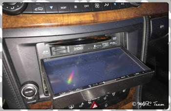

  • Umrüstung Comand/ Radio
Bei vielen Modellen muss oft die gesamte HeadUnit auch zum Teil auch noch zusätzliche Teile ausgetauscht und nachgerüstet werden, z.B. ist beim 211 mit NTG 1 Comand in der ECE Ausführung ein externen Navirechner im Kofferraum verbaut.
Bei der Japan Ausführung fehlt dieser, da in der HeadUnit vorne integriert.
Bei neueren Fahrzeuge (ab NTG 4) kann die Firmware entsprechend angepasst werden, ein Austausch ist nicht mehr notwendig.
Für NTG 4, 4.5. und 4.7 haben wir daher auch einen separaten Artikel: Zum Artikel
