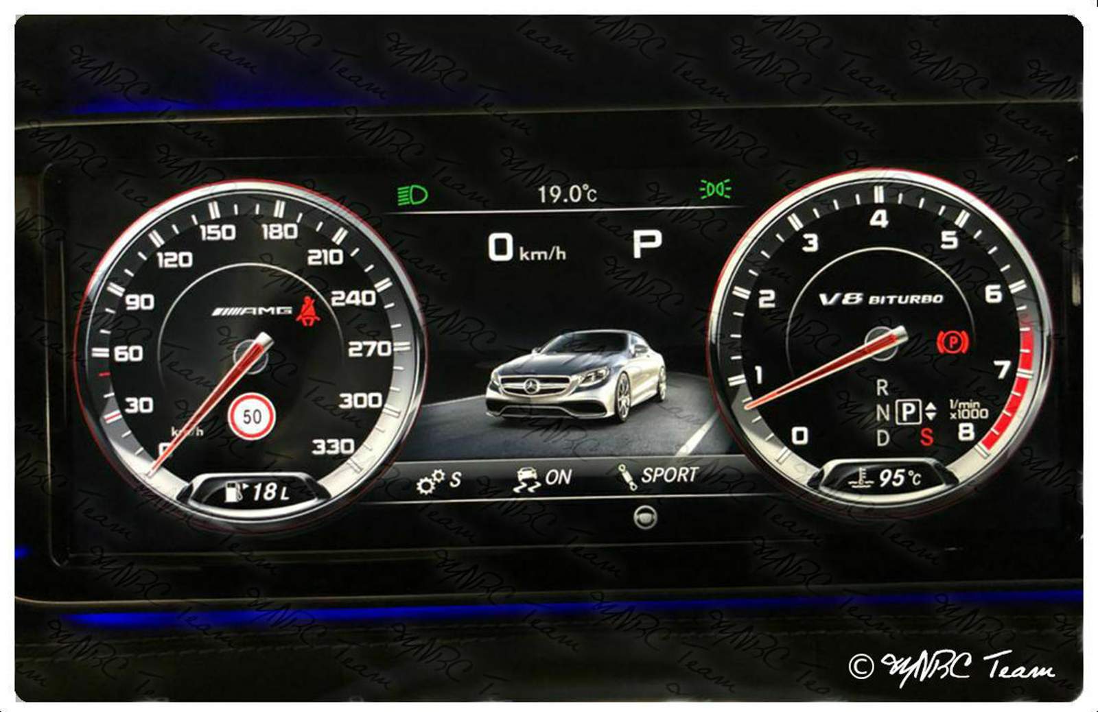

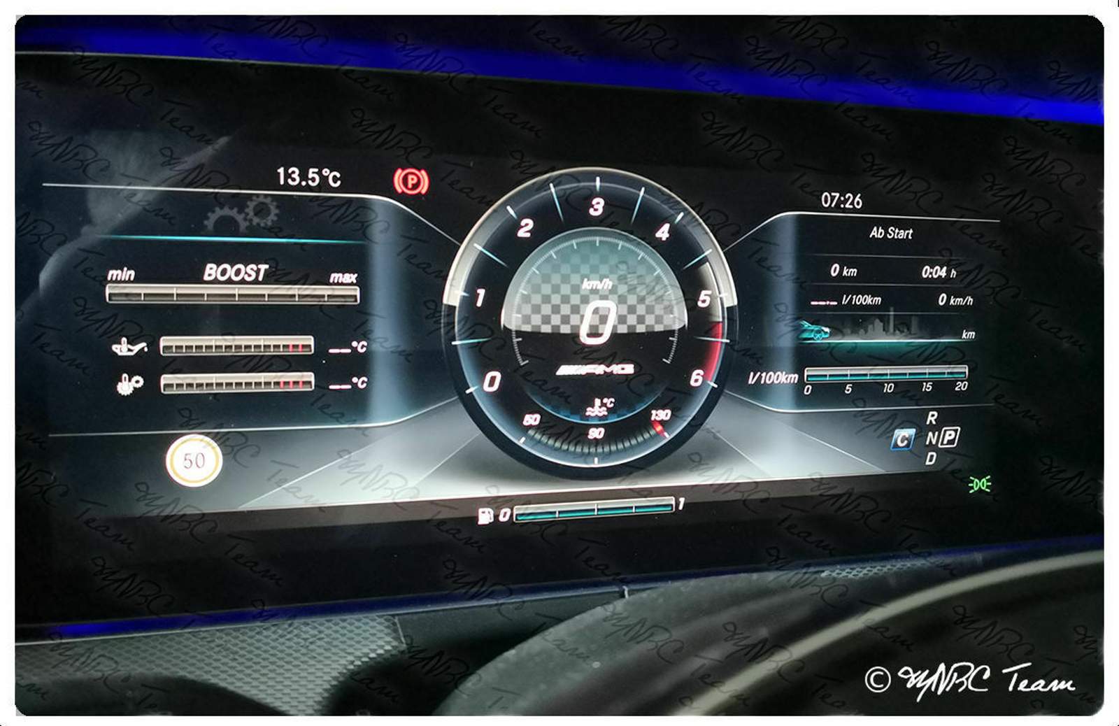

Aufgrund der "Coronazwangspause" ist nun endlich mal wieder Zeit für etwas Blog-Pflege.
Wie bereits zurückliegend, aus dem Blog, bekannt sind diverse Tachoerweiterungen, sowie auch Freischaltungen des AMG Menüs möglich.
In diesem Fall natürlich auch bei den aktuellen Fahrzeugen:
- C-Klasse W/S205 Mopf (Modellpflege)
- GLC W/X253 Mopf
- E-Klasse W/S 213
- S-Klasse W222/C217 (alle)
Das Ganze erfolgt rein softwareseitig via OBD-Schnittstelle ohne Ausbau oder sonstige Hardwarearbeiten.
Die Freischaltung zeige ich nachfolgend anhand des W/S213 mit dem Widescreen Cockpit.
Hierbei erfolgt eine Tachoerweiterung auf 280 KMH wie beim 43 oder 53 AMG und die Aktivierung des AMG Performance Menüs mit diversen extra Anzeigen wie z. B. Motoröltemperatur.
- https://www.youtube.com/watch?v=IXI4zVcLqCc
Eine Erweiterung auf 330 KMH, beim W222 auch 360 KMH ist ebenso problemlos möglich.
Ab Widescreen IC213 (Instrument Cluster 213), verbaut bei allen oben genannten außer W222 vor Modellpflege, gibt es bei 330 noch die Möglichkeit zwischen 63 und 63S AMG zu wählen.
Die Aktievierung des AMG Menüs ist natürlich ebenfalls beim Standard Tacho mit Analogzeigern möglich. Beim w222 vor Modelpflege ist zudem ein mehrstündiges Update nötig.
Für Dieselfahrer mit Widescreen und IC213 ist meine Empfehlung sich für die 280 KMH Variante zu entscheiden, da hier, außer im Sport Menü, die Dieseldrehzahl erhalten bleibt.
Bei den 330 KMH Varianten entfällt der Dieseldrehzahlmesser und ändert entsprechend auf die Benzinerskala, zeigt aber selbst verstädlich korrekt an.
Dann viel Spaß beim Stöbern in den Bildern.
Grüße vom TEAM-MNRC

Mon Aug 17 08:47:33 CEST 2020    |    CottonEyeJoe90
ich habe einen W213 diesel mit Widescreen Baujahr 2017.
Was empfiehlt sich da? Bleibt die diesel Drehzahl vorhanden?
Habe gelesen, dass das AMG Menü mit 280 km/h besser sein soll wegen der Diesel Drehzahl.
Möchte auch kein V8 im Display stehen haben, dies wäre mir sehr wichtig.
Was wäre das für eine Option? Das Menü vom E 53 AMG?
Vielen Dank im Voraus.
Denke mal Preise werden sowieso per PN gemacht.
Grüße aus dem Raum Ulm.
Mon Aug 17 19:06:14 CEST 2020    |    CLK230FAHRER
@CottonEyeJoe90 richtig Diesel Drehzahl, 280Kmh, AMG logo ohne V8, siehe Bilder.
Habe ich an meinem Diesel ebenfalls.

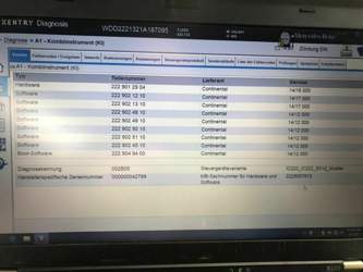

Wed Apr 07 17:50:18 CEST 2021    |    benzw222
Hallo, ich habe eine Frage.
Ich besitze einen w222 baujahr 2015 und möchte den Tacho gerne in AMG Look haben. Jedoch sind hier in Österreich nicht sehr viele spezialisiert auf sowas.
Kann man das alles per Versand abwickeln oder gibt es jemanden in der Nähe?
Ist es bei meinem Fahrzeug überhaupt möglich?
Ich habe beim Bild die aktuellen Software drauf.
Wed Apr 07 18:31:51 CEST 2021    |    Star-Coding
hi benzw222
geht nicht an dem.
Wed Apr 07 18:40:12 CEST 2021    |    benzw222
Wird das irgendwann möglich sein oder ist es gar nicht möglich?
