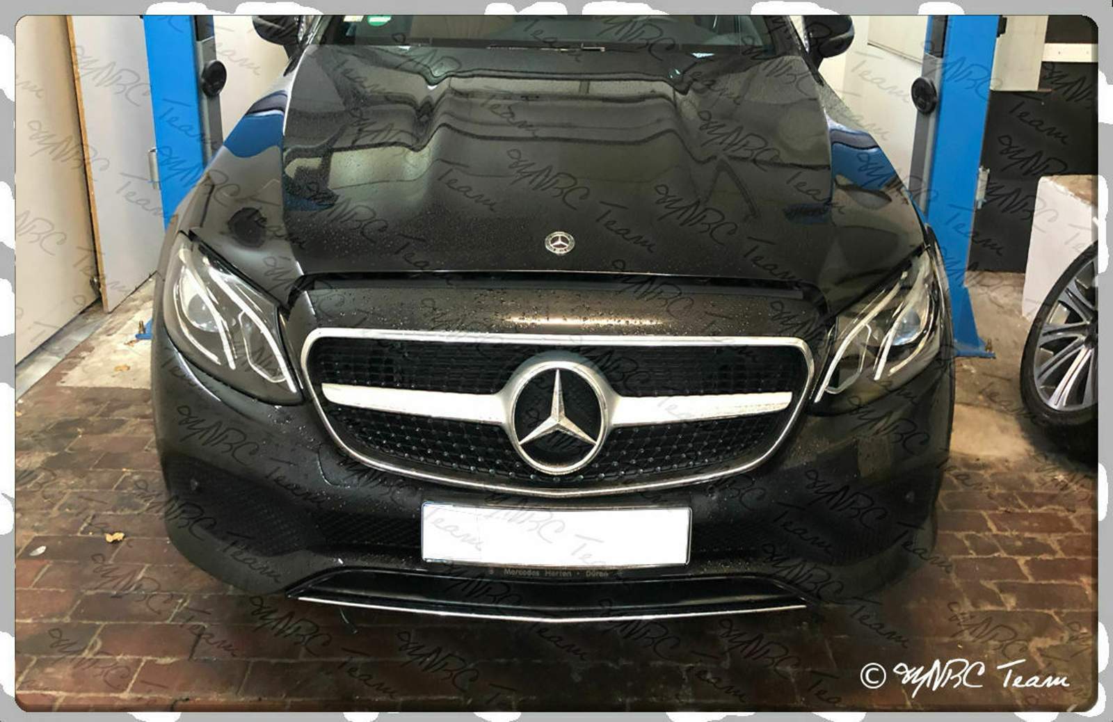

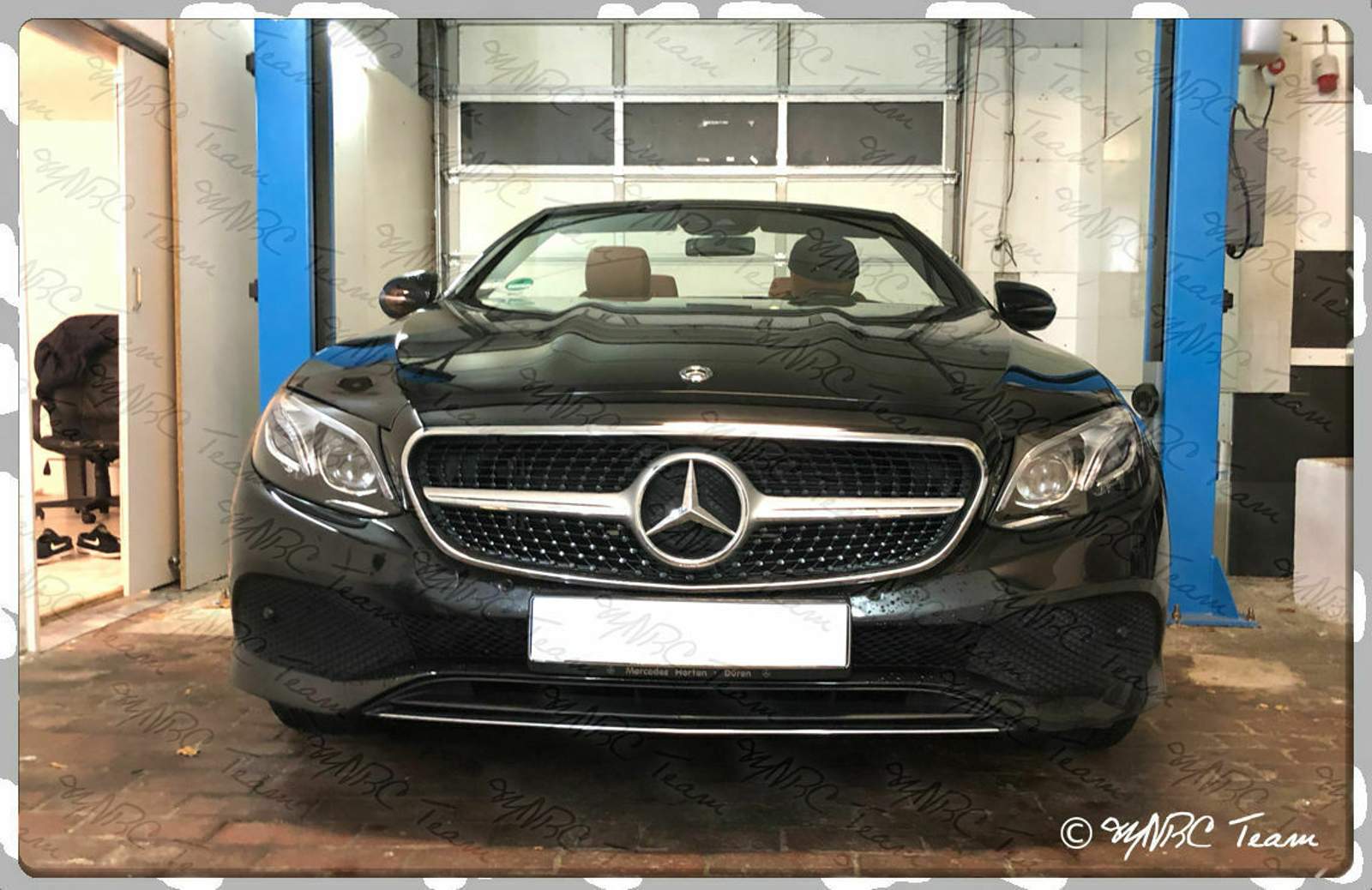

Nachrüstung Code 642 Multibeam bei der BR 238 und 213

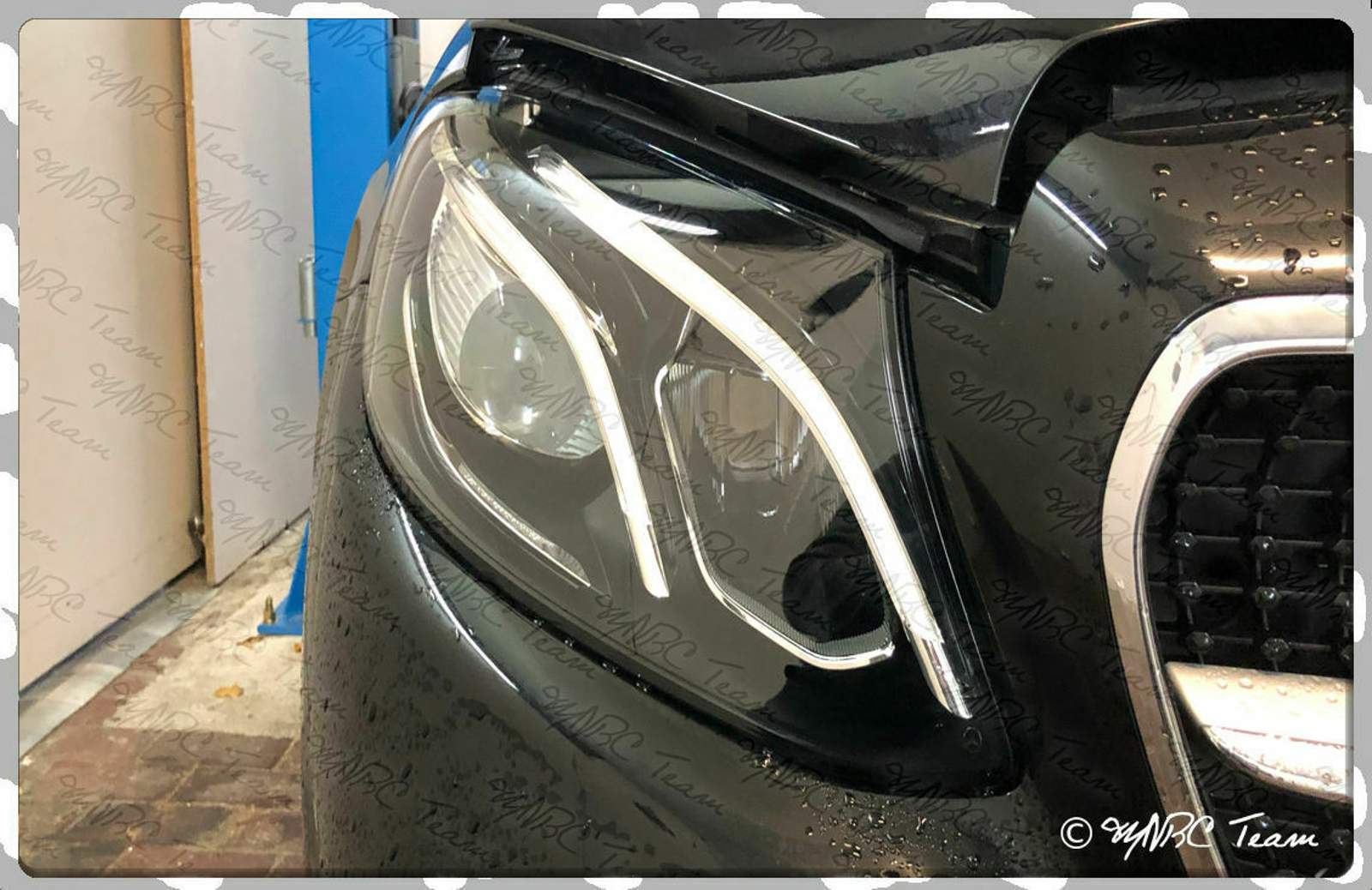

Was man nicht so alles im Archiv findet... nachdem der erste Umbau bereits über 2 Jahre zurückliegt, folgt der vollständigkeit halber hier nun die Dokumentation.
Nachher mit MultibeamNachher mit Multibeam..

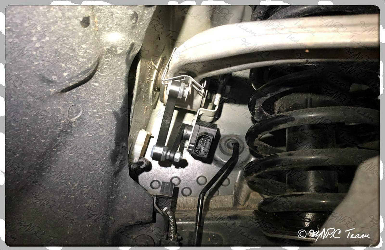

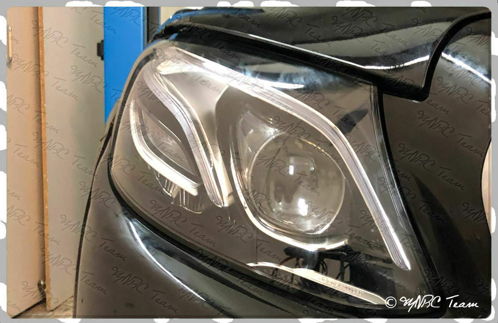

Das Fahrzeug welches ich umgerüstet habe hatte ab Werk Code 632 verbaut, also High Performance LED.

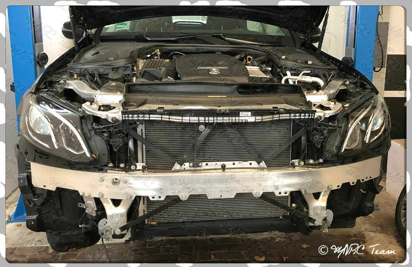

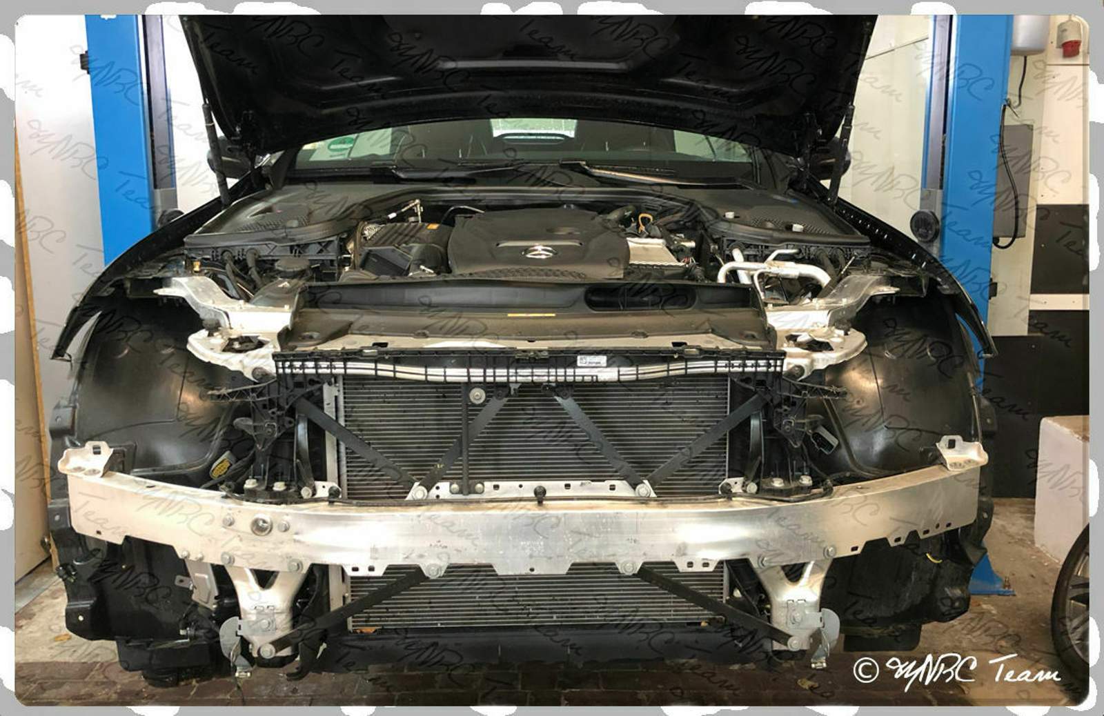

Entsprechend wurde also der Niveausensor für die Vorderachse verbaut und entsprechend nach Schaltplan verkabelt.
Anschließend können die alten Scheinwerfer ausgebaut werden.
Nun können die Scheinwerfer eingesetzt und verkabelt werden.
Nach einer erfolgreichen Codierung und kurzem Testlauf kann alles soweit zusammengebaut werden.
Der Umbau ist abgeschlossen und das Ergebnis kann sich sehen lassen.
Vorher mit HP LEDVorher mit HP LEDNachher mit MultibeamNachher mit Multibeam

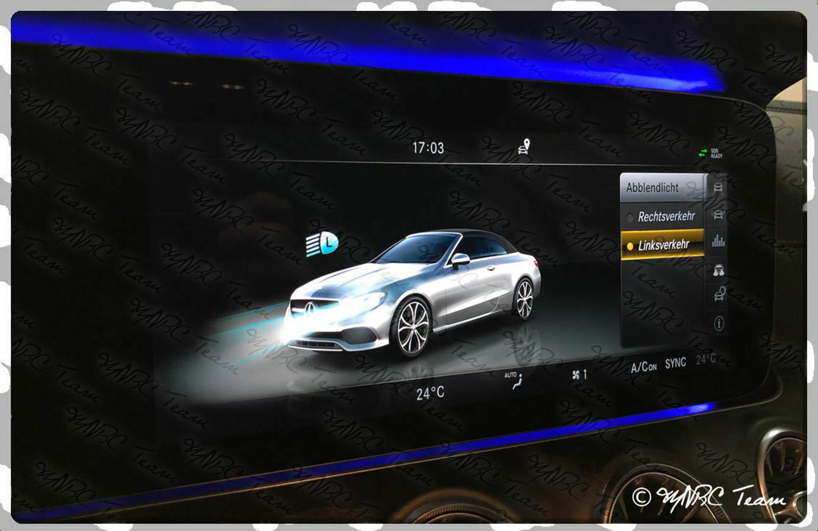

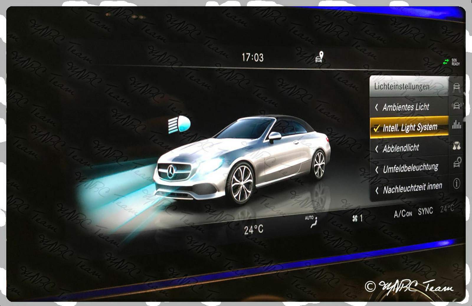

Selbstverständlich sind auch die Einstellungen übers Audio bzw. Comand wie ab Werk möglich:
An dieser Stelle kann man noch den Adaptiven Fernlichtassistenten Plus freischalten (falls die Monokamera in der Windschutzscheibe vorhanden ist).

Das mit dem Freischalten des "Adaptiven Fernlichtassistenten Plus" verstehe ich nicht. Mit dem Multibeam LED hat man doch sowieso als Standard die Möglichkeit permanent mit Fernlicht zu fahren bzw. es wird automatisch gesteuert. Entgegenkommende und vorausfahrende Fahrzeuge werden nicht geblendet, weil entsprechende LED in der Matrix an- und abgeschaltet werden, um diese Fahrzeuge auszublenden. Was will man da noch freischalten?
Thu Feb 11 10:33:38 CET 2021    |    velsatis2010
Der Fernlichtassistent, egal ob normal oder Plus, muss ab Werk zusätzlich mitbestellt werden.
Genauso ist er bei der Nachrüstung gesondert zu codieren.
Das geht natürlich nur wenn eine entsprechende Kamera verbaut ist.
Das Multibeam ist ohne Kamera natürlich nachrüstbar, nur dann eben ohne Fernlichtassistent Plus.

Ist das Nachrüsten des Niveausensors auch beim Luftfahrwerk notwendig?
Mon Jan 24 20:37:13 CET 2022    |    velsatis2010
Nein bei Airmatic entfällt das.
