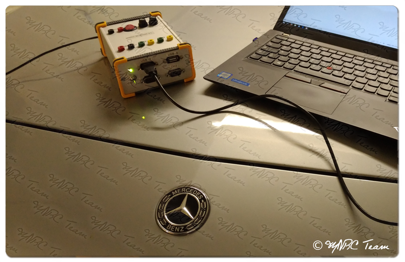

[bild=1]Wir hatten euch in einem vorherigen Artikel unser MNRC Multitool V1.2 vorgestellt, nach einigen Überarbeitungen und dem Ziel unser DiagnoseSystem etwas kostengünstiger zu fertigen, dürfen wir euch nun, auch mit ein wenig Stolz, unser Multitool in der komprimierteren Variante V1.1 vorstellen. Dies dürfte den ein oder anderen hell aufhören lassen, denn wir hatten ja spezial zu diesem Thema einige Anfragen, da unser Programm und unsere Tools eigentlich nur Teamintern angedacht waren 🙂 [bild=2][bild=3] [bild=5] Jede Version des Multitools ist mit unserem hauseigenem Diagnose-Programm MNRCDiag kompatibel, welches wir euch die Tage, aufgrund der nun in naher Zukunft neuen Möglichkeiten, noch vorstellen werden. [bild=6][bild=4] Es fungiert natürlich auch weiterhin als Flashbox, dies ist aber nur ein kleiner Teil des enormen Funktionsumfangs des Tools. Das Tool V1.1 ist, wie auch schon die vorgestellte Tool-Version V1.2, ein eigenständiges Diagnosegerät, Seed-Key Generator für verriegelte Steuergeräte und deren Sondercodierungen, Can Schnittstelle zur Protokollierung und Bearbeitung des Canbus-Informationsflusses im Fahrzeug, Signalsimulator in sämtlichen Busgeschwindigkeiten und individuelles Gateway auf Windows und Linux Basis. Beste Grüße |
