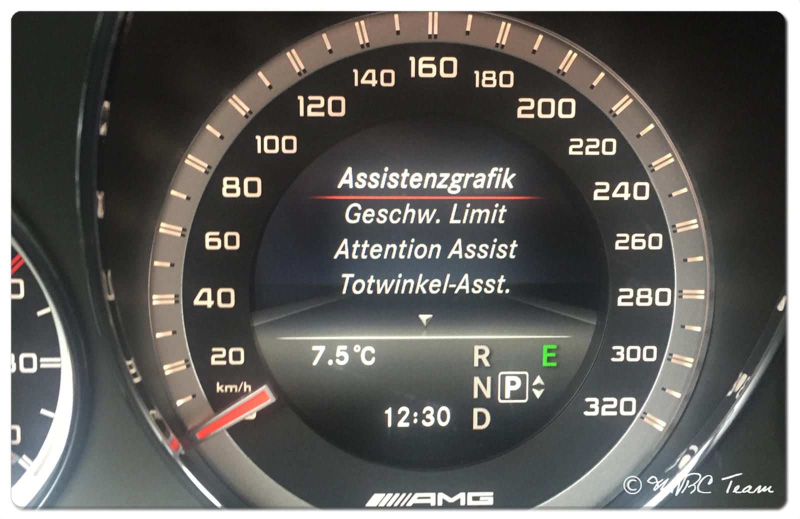

Wie bereits bekannt ist es möglich den GLA und den passiven Spurhalteassistenten relativ problemlos nachzurüsten.
[bild=1][bild=8]
Vorab sei erwähnt, dass je nach Ausstattung des Fahrzeuges, Teile getauscht werden müssen.
Die Assistenten können in sämtlichen aktuellen Mercedes Baureihen nachgerüstet werden.
Beteiligte Teile:
SAM Vorne / CGW
- ggf. Update nötig, beim W204 VorMopf möglicherweise auch Austauch
MFK (Multifunktionskamera)
Hier gibt es 3 verschiedene Arten.
1. Kamera für Fernlichtassistent> muss getauscht werden
2. Kamera für Fahrspurerkennung/ Spurhalteassistent> reine Codierung, ggf. Kalibrierung beim Nachrüsten der Fahrspurerkennung
3. Keine Kamera> Austausch der Windschutzscheibe und Nachrüstung der Kamera, anschließende Codierung/Kalibrierung von Nöten.
Habt ihr das volle Fahrerassistenz ...
[mehr]
... Paket mit Distronic etc. braucht es keine neue Kamera.
Windschutzscheibe
Ist keine Kamera verbaut, muss die WSS zwingend getauscht werden
KI (Kombiinstrument)
Beim W204 VorMopf muss das KI entweder auf W212 5 Tuben (entweder Monochrome oder Farbe) oder W204 Mopf KI getauscht werden
Beim W212 VorMopf (5 Tuben) kann der GLA codiert werden
MRM (Mantelrohrmodul)
Beim Nachrüsten für den Surhalteassistenten muss das MRM getauscht werden
Lenkrad
Muss getauscht werden (Spurhalteassistent) bzw. mit einem Vibrationsmotor und dem passenden Lenkradsteuergerät aufgerüstet werden
Comand
Für die Anzeige der Verkehrszeichen im Comand muss ggf. ein Udpate gemacht werden.
Ab NTG 4 möglich (NTG 4 vom W204 reicht nicht aus, Austausch gegen W212 NTG 4 oder NTG 4.5 Comand Online nötig)
Funktionsweise:
GLA
Der GLA erkennt Tempolimits am Straßenrand und zeigt diese für jeweils 5 Sekunden im KI an.
Im Comand bzw in der Assistenzgrafik werden die Schilder dauerhaft angezeigt.
Fahrspurerkennung
Die Fahrspurerkennung erkennt die Farbahnmarkierungen und meldet dem Fahrer durch Vibrationen am Lenkrad wenn er die Farbahmarkierung ohne Blinker verlässt.
