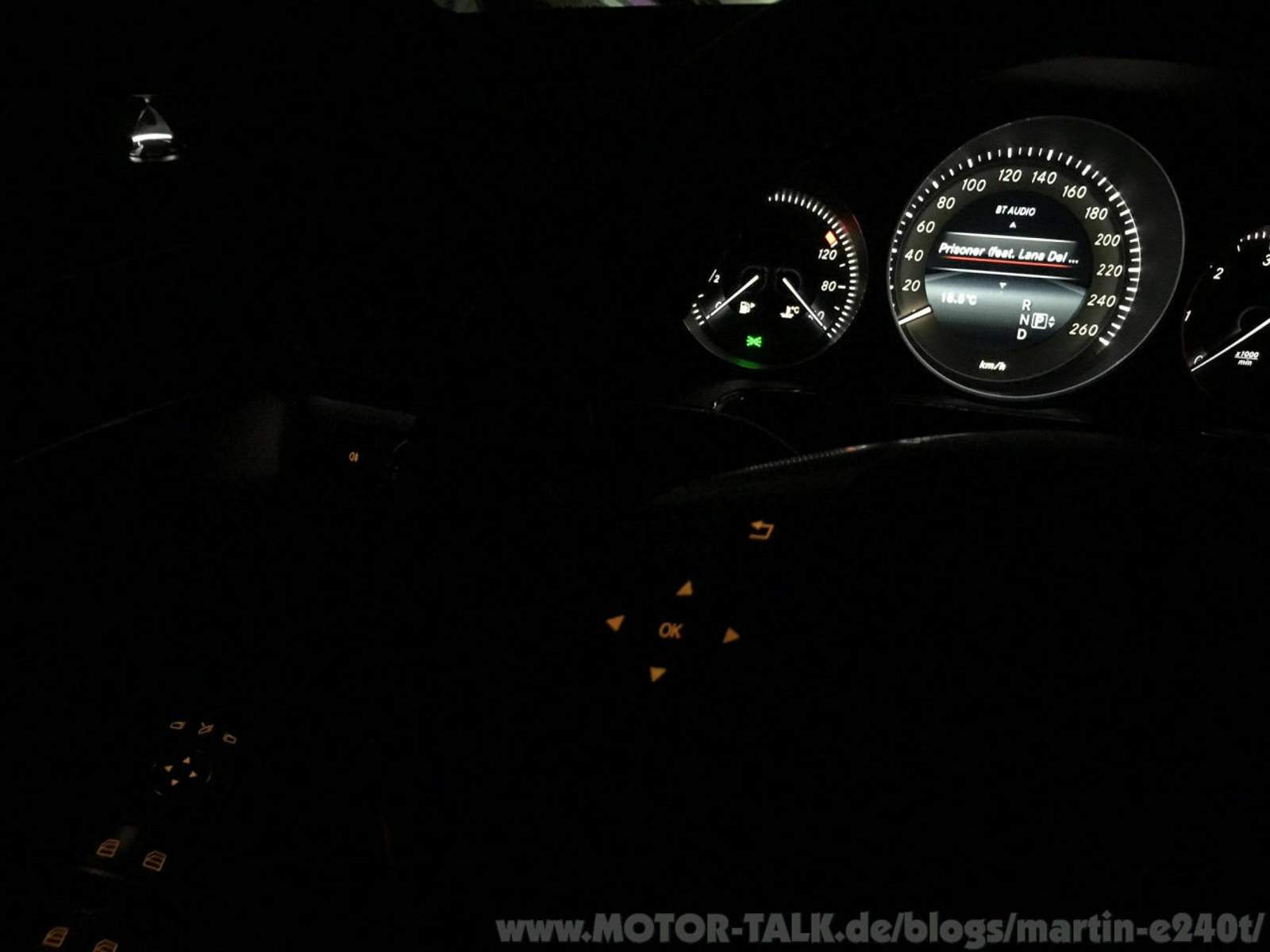

heute ein kurzer Erfahrungsbericht zum Thema "B&O-Hochtöner-Nachrüstung.
[Spiegeldreieck][Spiegeldreieck]
Grund und Funktion:
Der Grund für den Umbau ist relativ leicht erklärt: ich finde die beleuchteten B&O-Hochtöner im Prisma-Design einfach wahnsinnig schön!
Man kann sich darüber streiten, ob man den Hochtöner der SA811 "Sound-System High-End" verbauen "darf", wenn man nicht den entsprechenden Verstärker (habe nur SA810 "Premium-Sound" = HK-Soundsystem) hat und die restlichen Lautsprecher (dafür braucht man andere Türverkleidungen) nicht umbaut.
Aber ich finde Geschmack eben subjektiv und mir gefällt's!
Die Hochtöner sind mit einer weißen LED beleuchtet (siehe Fotos) und klanglich den HK-Hochtönern überlegen (auch das ist subjektiv und vom Hochpassfilter abhängig - ich habe den Hochpassfilter von den HK-Lautsprechern übernommen: 4,7µF - Versuche mit 3,3µF brachten eine zu dünne Bühne vorne).
Der Umbau OHNE B&O-Verstärker kann natürlich nicht die originale Lichtinszenierung liefern - jedoch eine statische Ambientebeleuchtung, welche mir ausreicht.
Diese kann man in der Helligkeit seinem eigenen Geschmack anpassen.
Mit ca. 6V (Festspannungswandler) entspricht die Helligkeit ungefähr derer des Kombiinstruments.

[Lichtinszenierung][Lichtinszenierung]

Hat Dir der Artikel gefallen? 7 von 7 fanden den Artikel lesenswert.

Sat Jan 06 09:12:09 CET 2018    |    Martin E240T
For question 1: I‘m not sure... it had not blowed up for several minutes - but I had not tried for hours...
But it‘s much too bright when you drive by night.
I‘m driving the LED at about 6V at the moment.
For question 2: the blue connector at the door-ECU has nothing to do with BLUETOOTH - this connector connects the switches inside the door to the door-ECU (+12V and mass).
The B&O-LED is always white (no more colors).
Best regards

Mon May 21 20:33:37 CEST 2018    |    Martin E240T
habe heute auf 6V-Festspannungswandler umgebaut.
Vorteile:
1. keine Widerstände von Nöten
2. besseres Verhalten beim Dimmen
Ich hatte die Lautsprecher eh ausgebaut weil ich den Kondensator für den Hochpassfilter gegen was qualitativ Hochwertiges von Jantzen getauscht habe (siehe Foto).
Den obigen Artikel habe ich entsprechend angepasst.
