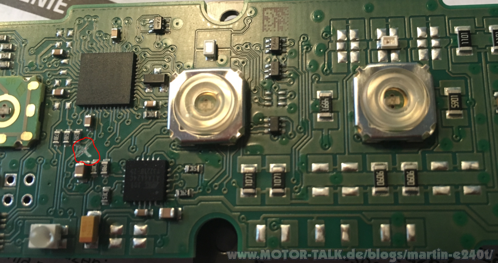

die kleine LED der EDW (Einbruch- & Diebstahl-Warnanlage) im OBF (OberesBedienFeld = Schalterleiste unter dem COMAND) ist kaum zu sehen und wird ihrer Aufgabe (böse Jungs abschrecken) nicht wirklich gerecht.
Inspiriert von "mangafa2" (https://www.motor-talk.de/.../...diebstahlwarnanlage-t5104540.html?...) habe ich die LED in den Warnblinkschalter verlagert.

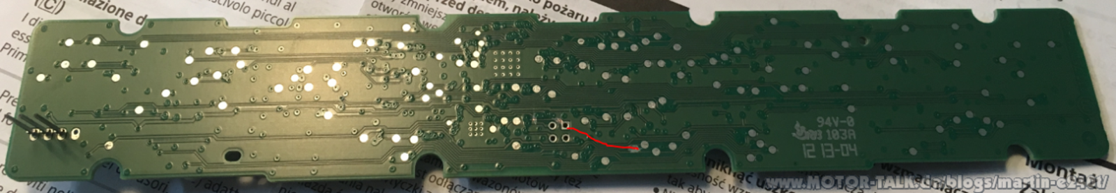

Grundsätzliche Funktionsweise der LEDs: diese sind alle Masse gesteuert.
Man muss also nur die beiden Anschlüsse der LED-Kathoden miteinander verbinden und die alte LED auslöten, damit diese nicht mehr leuchtet.
Die Brücke sollte man jedoch auf der Rückseite der Platine setzen, um nicht mit der Schaltermechanik in Konflikt zu geraten.
Einfacher halber habe ich daher 2 Brücken gesetzt:
1. die 1. Brücke (groß) wird auf der Rückseite der Platine zwischen dem Kathodenanschluss der EDW-LED und einem nicht genutzten Lötpad gesetzt (siehe Fotos): dazu die Leiterbahn etwas vom Lack entfernen und mit einem Wickeldraht oder Kupferdraht die Brücke setzen;
[Platine OBF][Platine OBF] [Platine OBF][Platine OBF]
2. auf der Vorderseite der Platine wird eine 2. Brücke (klein) zwischen dem selben Lötpad und der Leiterbahn des Kathoden-Anschluss der Warnblinker-LED gesetzt;
[Platine OBF][Platine OBF] [Platine OBF][Platine OBF] [Platine OBF][Platine OBF]
3. da das ungenutzte Lötpad an einen IC angebunden ist muss die entsprechende Leiterbahn durchtrennt werden.
4. zuletzt wird noch die nicht mehr benötigte EDW-LED ausgelötet;
Es gibt natürlich noch mehrere Möglichkeiten, die beiden Kathodenanschlüsse zu verbinden (z.B. mit einem Wickeldraht direkt vom Kathoden-Lötpad der EDW-LED zum Drain-Pin des MOSFETs der Warnblinker-LED - aber dann muss man auf der Vorderseite löten und den Draht ziehen und kommt evtl. der Schaltermechanik in die Quere...).
