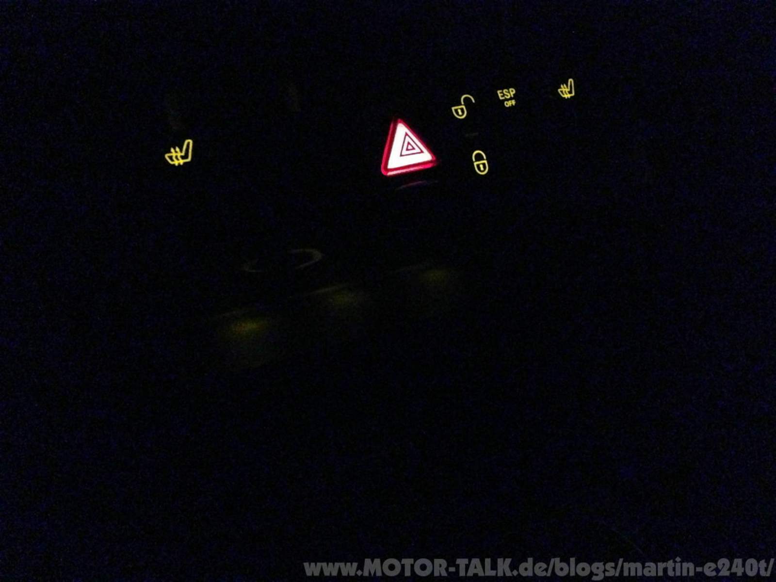

hier der zweite Teil zum Thema "Geheimfach", welches man auch beleuchten kann.

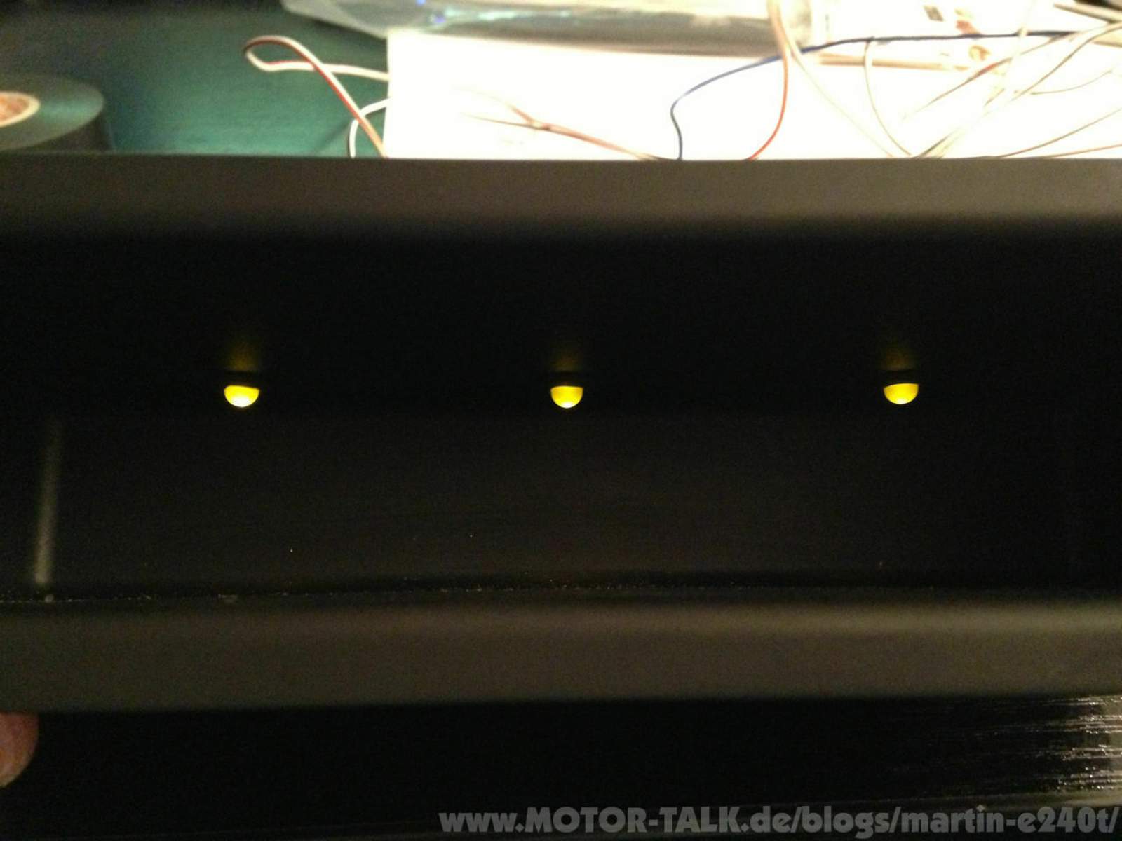

Was man braucht:
- 3x 5mm LEDs 12V in Gelb (analog zu den LEDs im Fach unter der Mittelarmlehne) (z.B. von Conrad);
- 3x Neopren-LED-Gehäuse (z.B. von Conrad);
- Festspannungswandler 12V (z.B. L78S12CV bei Conrad);
- ein Stecker-Paar mit Kontakten/Pins;
- ein bisschen Litze in 2 Farben & Schrumpfschlauch;

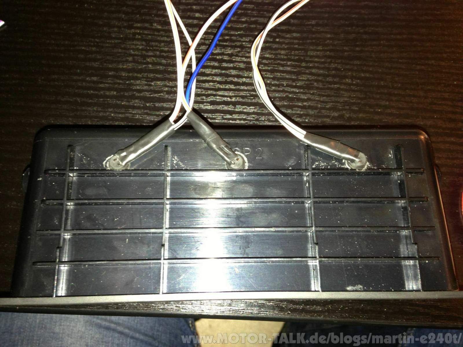

Umbau:
1. Als erstes muss das OBF mit dem Fach ausgebaut werden.
2. Dann werden 3 Löcher auf der Oberseite des Faches gebohrt (siehe Fotos):
hierfür einen 6mm Holz-Bohrkopf verwenden - dann mit einem 8mm HSS-Bohrkopf aufweiten.
So bleibt auch kein Grat an der Gummierung auf der Innenseite zurück.
3. Dann die LEDs in die Neoprengehäuse einsetzen und von innen in die Löcher setzen.
4. Dann werden die LEDs verkabelt und an den Festspannungswandler angelötet.
5. Jetzt den Wandler mit beidseitigem Klebeband auf der Rückseite des Fachs befestigen und verkabeln: einmal + an Klemme 58d und einmal - an Klemme 31.
Beide Klemmen findet man am Stecker der Steckdose im Ascher.
6. Damit man das Fach bzw. das OBF auch ausbauen kann, habe ich noch einen 2-poligen Stecker zwischen Wandler und Anschlusspunkt im Fzg. eingelötet.
Das Dimmen über das Rädchen im I-Kombi funktioniert natürlich auch bei dieser Beleuchtung.
