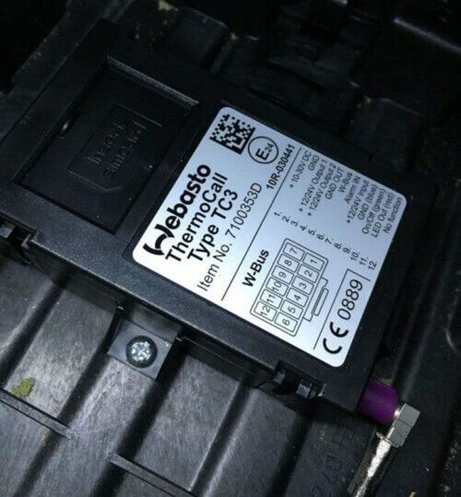

Warum TC3?

Funktionen der TC3:
-Heizen/Kühlen: die TC3 muss immer auf "Heizen" eingestellt werden - ob dann tatsächlich geheizt oder nur gelüftet wird entscheidet die STH selber;
-Anruf: per Anruf wird die TC3 ein- und ausgeschaltet. Ein Quittierton bestätigt den Statuswechsel;
-SMS: per SMS kann mit einfachen Befehlen (z.B. "START1630" = "STH um 16:30 Uhr einschalten") die STH bedient werden;
-App: die App ist recht übersichtlich und bietet auch viele Einstellmöglichkeiten - dabei werden aber "nur" SMS vorformuliert die dann noch mit dem "send"-Button abgeschickt werden müssen;
-Temperatur-Alarm: man kann sich eine SMS senden lassen bei Über-/Unterschreiten einer gewissen Innenraumtemperatur (extra Temperatursensor notwendig);
-Alarm-Funktion: es gibt einen analogen Input, der eine frei formulierbare SMS verschickt (z.B. die SMS "Einbruch in dein Auto", wenn man die EDW anzapft)
-Sicherheits-Einstellungen: es kann genau festgelegt werden, welche Handy-Nummern die TC3 steuern dürfen und an welche Nummern Benachrichtigungen/Alarme verschickt werden sollen;
-Fzg.-Timer im KI/T100: der Timer im Kombiinstrument wird dadurch nicht beeinflusst und kann unabhängig weiter genutzt werden - analog auch die Nutzung der T100;
-Fzg.-Schalter und LED: die LEDs leuchten genauso wie bei Nutzung via Fzg.-Timer oder T100 - der Schalter ist weiterhin voll nutzbar;
[TC3-Modul][TC3-Modul]

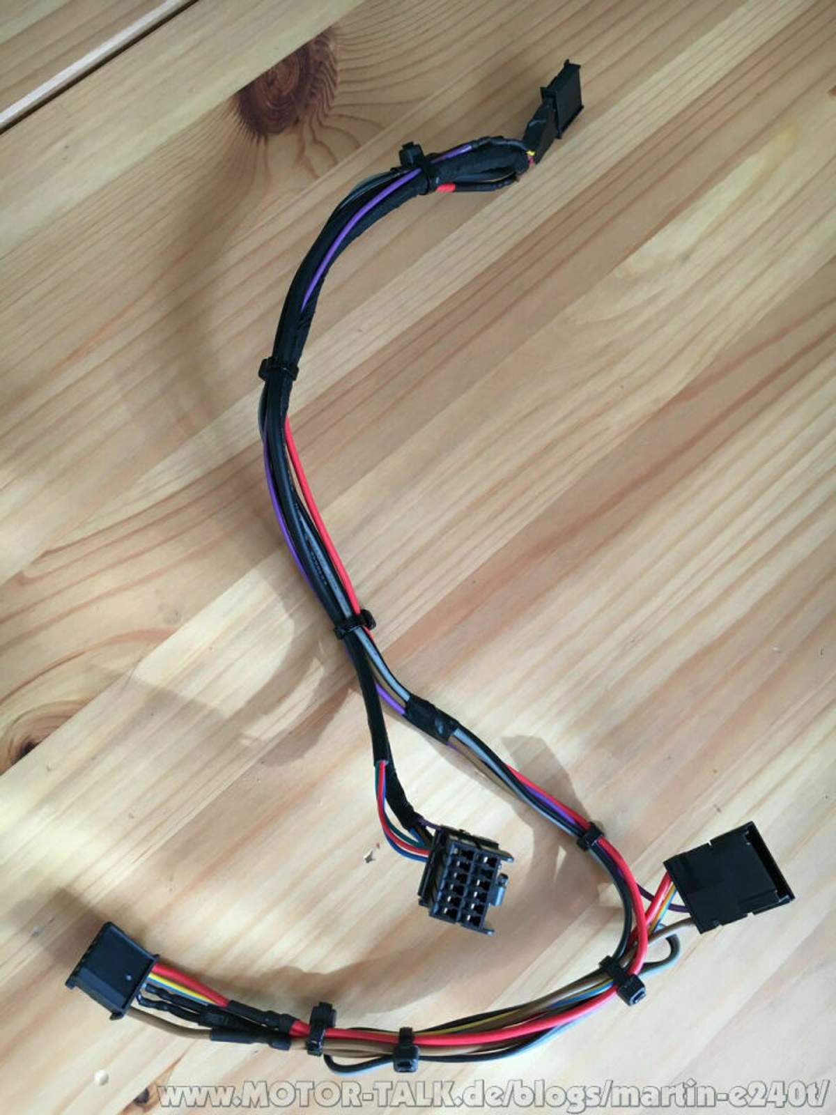

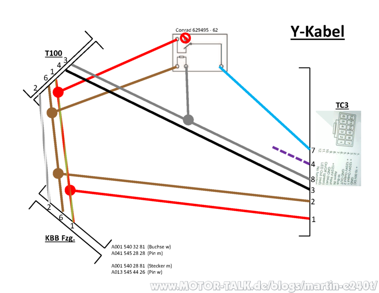

1. Anfertigung des Y-Kabelbaums mit obigen Steckern/Buchsen gemäß angehängtem Schaltplan;
2. Einbau TC3-Steuergerät nähe TC100-Steuergerät (beim Kombi unter der Ladebodenverkleidung direkt hinter den Rücksitzen);

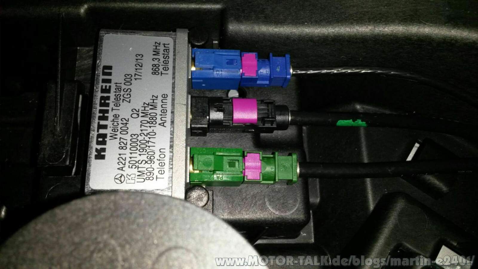

3. Anschluss des TC3-SG an die Dachantenne: Antennenkabel (schwarzer Fakra-Stecker) am Splitter abziehen, schwarzes Gehäuse entfernen, durch obiges türkises Gehäuse ersetzen und am TC3-Modul anstecken;
bitte beachten: UHI und T100, ggf.auch COM-Modul sind dann ohne Empfang - je nach Ausstattung führt das zu Problemen, weshalb dann evtl folgende beiden Lösungen ratsam sind:
a) statt direkt am Antennenkabel (schwarzer Stecker) anzuschließen kann man es auch an Stelle des T100-SG an den brauen Stecker anschließen --> T100 dann ohne Empfang - UHI etc. nicht;
b) Verwendung einer Scheibenklebeantenne;
[Antennensplitter][Antennensplitter]
4. Y-Kabelbaum an TC3, Fzg.-Kabelbaum und T100-SG anstecken;
[Schaltplan][Schaltplan] [Schaltplan][Schaltplan]
[Y-Kabelbaum][Y-Kabelbaum]

1. Abschaltungsfeedback: über das Relais (siehe Schaltplan Y-Kabel) wird beim Abschalten der STH (egal ob über Maximallaufzeittimer der STH selber, die TC3, die T100 oder den Schalter im Innenraum) eine frei wählbare SMS (z.B. "heater off") versendet.
Für mich ist die Funktion wichtig, falls mal mein Sohn im Fzg. schläft und die maximale Laufzeit von 50min erreicht ist.
Teile-Liste siehe Schaltplan;

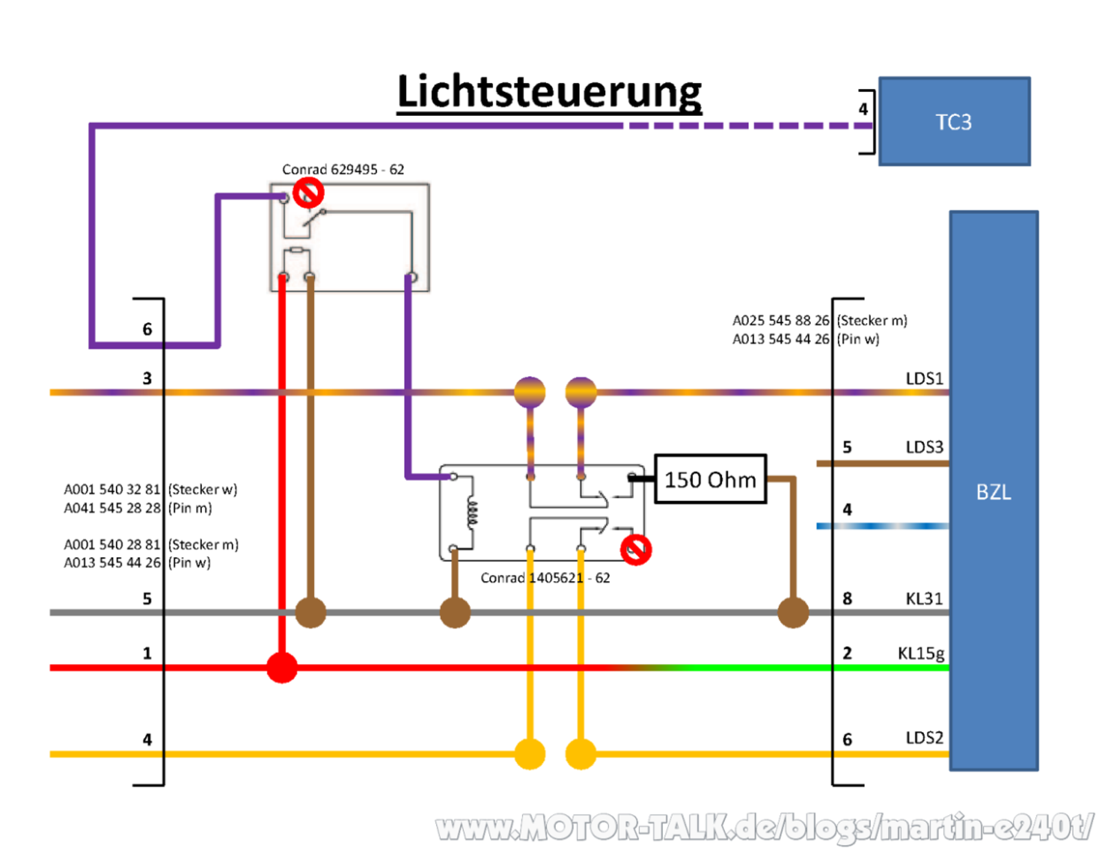

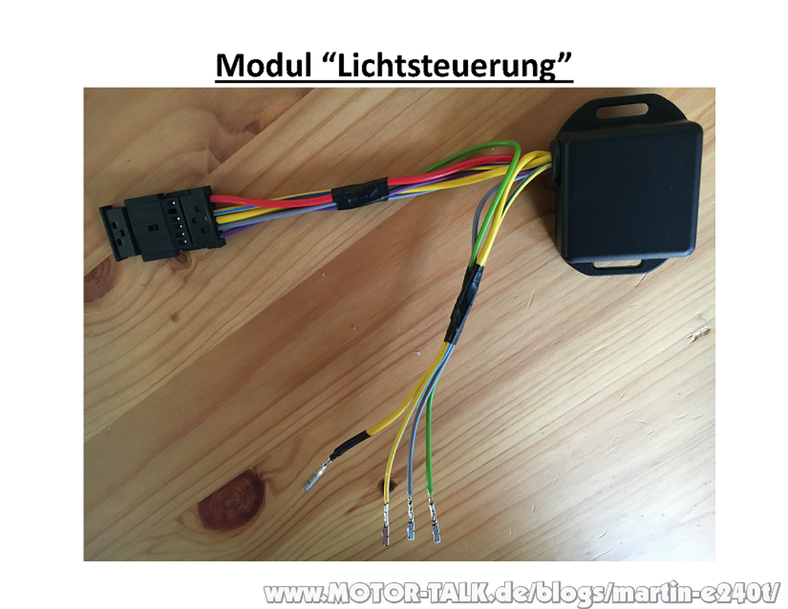

2. Lichtsteuerung: über die Kombination von 2 Relais mit einem 150 Ohm Widerstands kann über den 2. Ausgang der TC3 das Licht gesteuert werden.
So kann man auf dunklen Parkplätzen das Standlicht per Handy aktivieren.
Natürlich kann man an den Ausgang auch einige andere Funktionen anschließen.
[Schaltplan][Schaltplan] [Schaltplan][Schaltplan] [Licht-Modul][Licht-Modul]

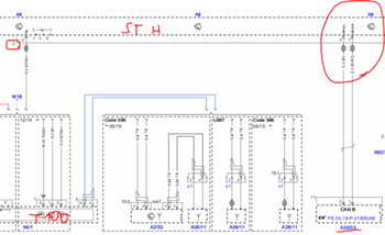

kurze Frage, bei der originalen Standzeizung, hab ich das richtig gesehen, dass das Heizgerät direkt vom T100 gesteuert wird und der T100 die Schnittstelle zum Can-bus ist?
Ich möchte nämlich auch eine Standheizung nachrüsten und frage mich wie aufwändig es ist diese ins Can-bus System zu integrieren.
Beste Grüße
Oliver

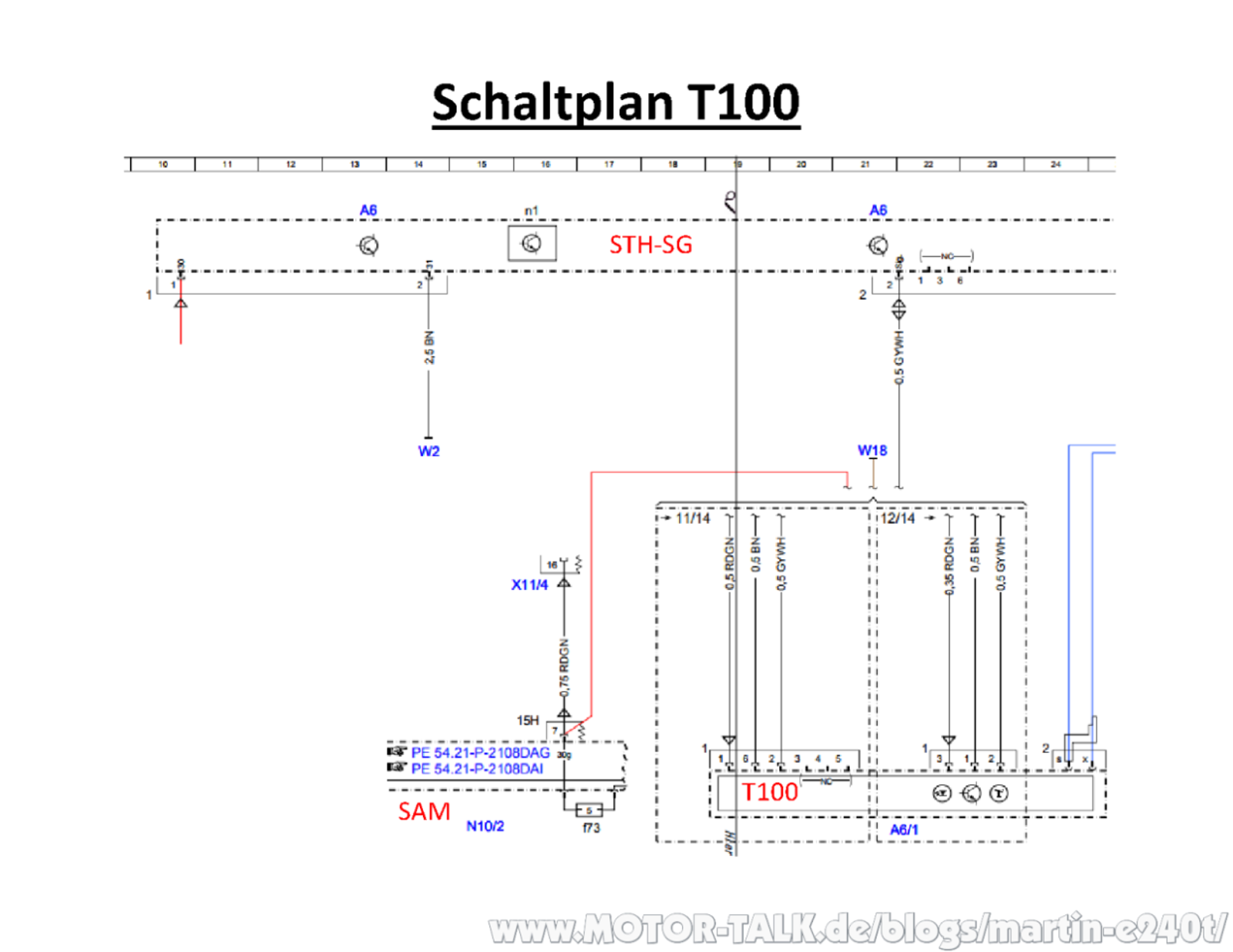

Mon Feb 19 15:57:38 CET 2018    |    Martin E240T
nein, das ist so nicht richtig:
-die STH hängt (im W212) direkt am CAN-B (an X30/33 Schweller Beifahrertüre).
-die T100 ist nur eine Schnittstelle, um analoge Signale in digitale Signale (für den W-Bus der STH) zu übersetzen, da einige AfterMarket-Geräte keinen CAN- oder W-Bus-Anschluss besitzen oder die falschen Nachrichten auf dem Bus versenden.
Die neue Danhag-Generation soll das aber zwischenzeitlich beherrschen: da würde man dann kein T100-Steuergerät mehr benötigen. Der Timer im Kombiinstrument wird zum Beispiel direkt über CAN-B und nicht über die T100 versendet/gesteuert.

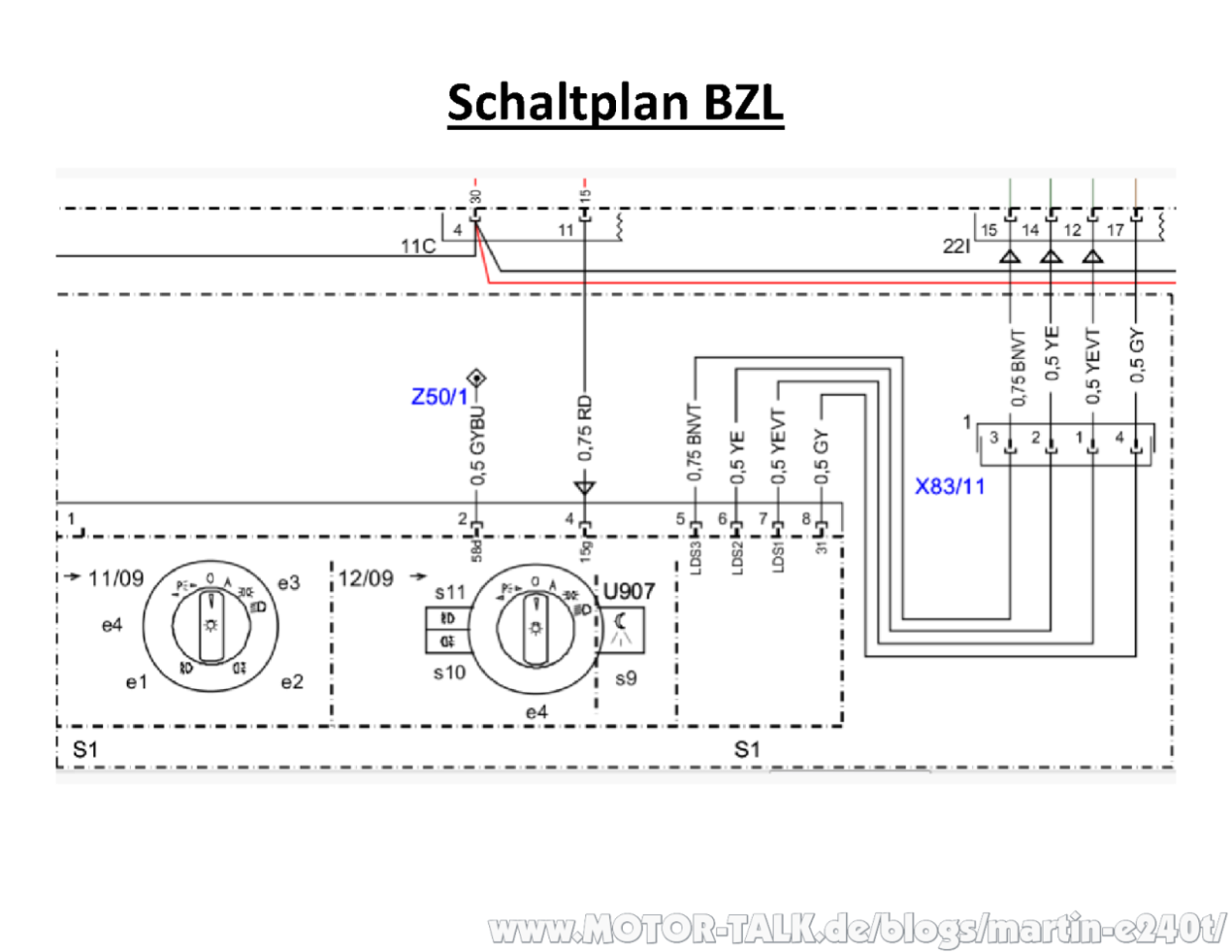

Im Anhang dazu ein Screenshot vom Schaltplan.
Martin
