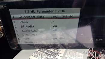

Funktion/Motivation:
Das Display ersetzt das bisherige Display und erhält dabei alle bisherigen Funktionen des COMANDs.
Zusätzlich wird ein weiteres Menü hinzugefügt auf Android-Basis, welches viele neue Funktionen wie InternetRadio, YouTube-Videos, andere Navigations-Apps, Chrome-Browser und diverse Android-Apps (nicht alle Apps vom Smartphone funktionieren auch am Screen - aber viele) bereitstellt.
Auch unterstützt das Display Smartphone-Mirroring (das Spiegeln des Smartphone-Displays - iOS und Android - auf das Fzg.-Display).
Das Android-Display wechselt zwischen seiner eigenen Android-Oberfläche (siehe Fotos) und dem originalen Display-Signal hin und her.
Die Audio-Ausgabe erfolgt über die Werkslautsprecher (Standard, H&K, B&O).

Einschränkungen/Verbesserungspotential:
Ein paar Sachen gefallen mir nicht so gut bzw. bieten Potential zur Verbesserung:
--die Audioqualität ist sehr gut - aber nicht perfekt: mit H&K-System hört man bei Logic7, dass es an Bässen (unter 50Hz) und am Raumklang minimal fehlt.
Kann man gut mit leben - aber ich will mal schaun, ob das evtl. noch besser geht (mit einem linearen Übertrager oder einem BT-Transeiver, der dann statt AUX den BT-Kanal des COMANDs nutzt.
Aber wahrscheinlich wird es nie so gut klingen, wie eine 192kbps von USB bzw. iPhone (MediaInterface).
--es wird eine zusätzliche GPS-Antenne benötigt (es gibt aber eine Lösung - siehe unten)
--kein Sensor zur Regelung der Helligkeit verbaut - aber automatisches Dimmen beim Einschalten des Standlichts;
--keine Nutzung des Speed-Signals für die Navigation;
--zu hoher Audio-Pegel (Details siehe unten);
--automatische Audio-Umschaltung auf AUX funktioniert nur aus dem Radio-Menü zuverlässig;
--schaltet man das Display aus (Nachtmodus) wird es leider auch durch die Betätigung der Volume-Tasten am Lenkrad wieder aktiviert und man muss den Drehregler am COMAND verwenden, wenn das Display aus bleiben soll;
--Standard-Apps nicht änderbar;
--kein automatisches Displayumschalten bei DAB: wählt man den AUX-Eingang am COMAND schaltet das Display automatisch ins Android-Menü - wählt man wieder den FM-Emfang (Radio-Taste) schaltet es automatisch aufs Menü des COMANDs zurück - leider nicht, wenn man DAB auswählt;
--das Signal der Feststellbremse wird manchmal nicht richtig aufgelöst: steht das Fzg. mehrere Stunden und beim Start des Displays ist die Feststellbremse NICHT betätigt wird sie manchmal trotzdem als betätigt signalisiert; das stört nicht weiter, ist aber nicht perfekt (Workaround siehe unten);
--Zeilenumbrüche bei deutscher Sprache;
--wird die Beleuchtung des Displays ausgeschaltet (z.B. für Nachtfahrten), dann schaltet sich das Display wieder selbstständig ein, wenn "MUTE" oder "+" oder "-" am Lenkrad drückt;

Hallo Martin, habe heute versucht das Display zu verbauen. Ton kommt leider nur, wenn ich das MediaInterface nutze. Ich will aber kein Kabel in die Mittelkonsole verlegen. Du hast die Kabel direkt hinter dem Comand verlötet, wenn ich das richtif verstanden habe. Wie kann das ganze gemacht werden? Wenn du das bitte auch für mich verständlich erklären könntest.
Fri May 06 21:24:25 CEST 2022    |    Martin E240T
Hi
wie im Blog beschrieben muss man es direkt am MediaInterface einleiten, welches hinter dem Handschuhfach sitzt.
Also Handschuhfach ausbauen, die Aux-Pins gemäß Blog auspinnen und dort das Kabel vom Display einpinnen (als Stecker am Displaykabel abschneiden und MQS-Pins aufcrimpen).
Alternativ das MultimediaInterface auscodieren: dann wird der AUX am COMAND verwendet und der ist normalerweise schon im Displaykabelbaum verkabelt.
Das Multimediainterface muss dazu nicht ausgebaut werden, kann aber auch nicht mehr benutzt werden (USB- und iPod-Anschluss).
Fri May 06 21:35:08 CEST 2022    |    BayburtluArtist
Kann ich das MediaInterface auskodieren im gleichen Menü, wie das AUX codiert wird? Das wäre die Lösung!
Fri May 06 22:29:29 CEST 2022    |    Martin E240T
Ja - aber meist ist das UCI (MediaInterface) ausgegraut und kann dann nur per Laptop deaktiviert werden…
Sat May 07 12:29:00 CEST 2022    |    BayburtluArtist
Also im engineering menü ist auch mein audio aux auf off. Meinst du das kann ich irgendwie ändern? Wo muss ich für das MediaInterface rein?
Sat May 07 13:01:56 CEST 2022    |    Martin E240T
AUX ist off weil UCI on ist…
Also erst UCI auf off setzen und dann AUX auf on.
Sat May 07 13:06:48 CEST 2022    |    BayburtluArtist
Ich hab jetzt uci auf off und aux auf on gesetzt. Video aux ist weiterhin grau hinterlegt und auf on. Wenn ich im ntg menü auf audio gehe wird mediainterface aber immer noch angezeigt, woran liegt das? Den Ton bekomme ich immer noch nicht über die Lautsprecher..
Sat May 07 13:54:39 CEST 2022    |    Martin E240T
Restart (On/Off-Taste gedrückt halten bis der Bildschirm schwarz wird) durchgeführt nach den Änderungen?
Sat May 07 20:10:42 CEST 2022    |    BayburtluArtist
Ja, aber das war mir jetzt alles zu blöd da ewig rumtumachen. Hab einfach ein Kabel in die Mittelkonsole verlegt. Das Kabel hab ich auch gut versteckt und alles wieder zusammengebaut. Funktioniert jetzt, trotzdem vielen Dank für die Infos!
