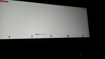

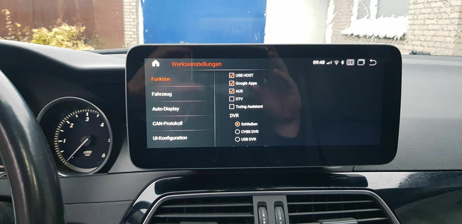

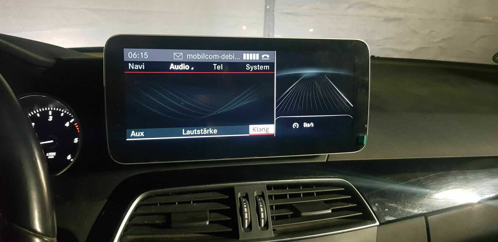

Funktion/Motivation:
Das Display ersetzt das bisherige Display und erhält dabei alle bisherigen Funktionen des COMANDs.

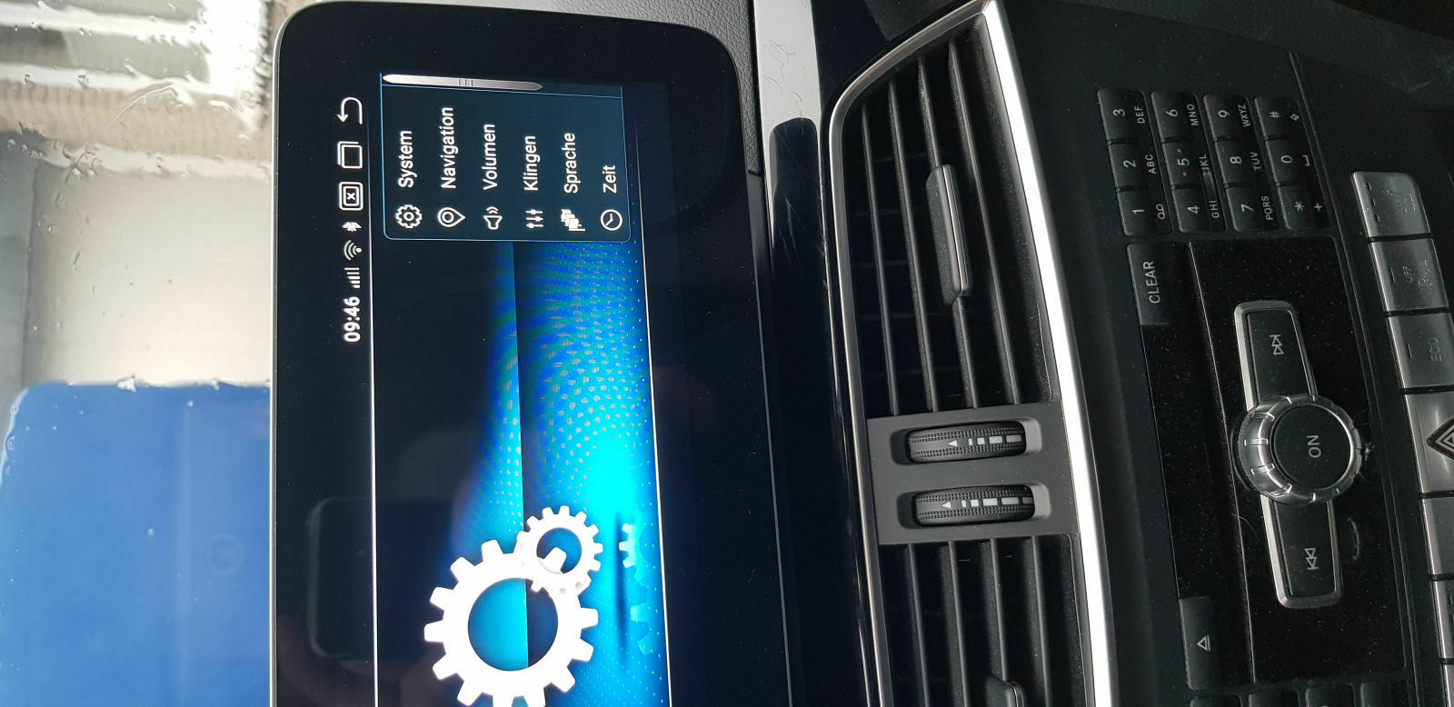

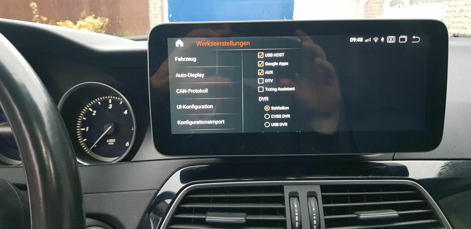

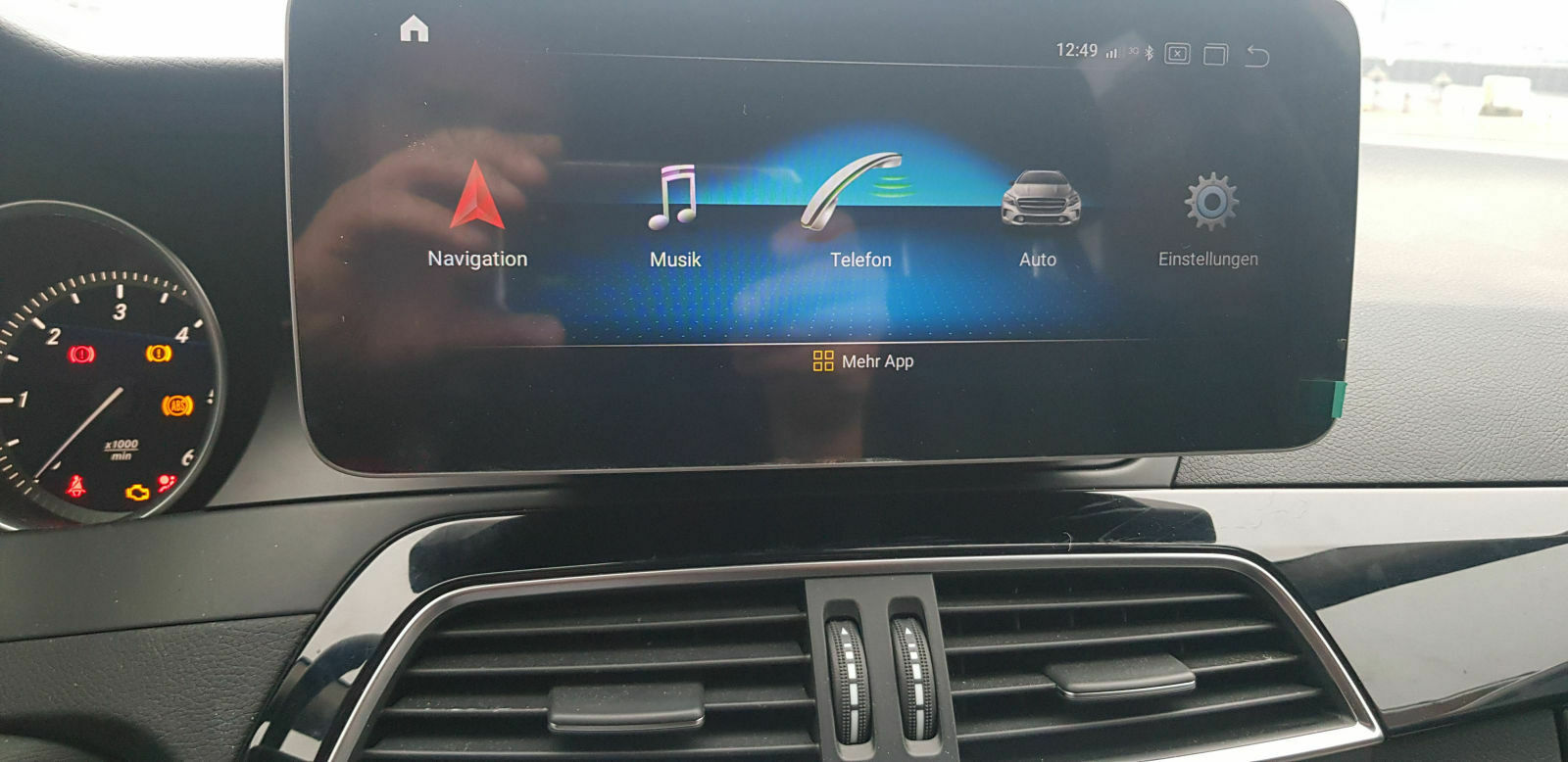

Zusätzlich wird ein weiteres Menü hinzugefügt auf Android-Basis, welches viele neue Funktionen wie InternetRadio, YouTube-Videos, andere Navigations-Apps, Chrome-Browser und diverse Android-Apps (nicht alle Apps vom Smartphone funktionieren auch am Screen - aber viele) bereitstellt.
Auch unterstützt das Display Smartphone-Mirroring (das Spiegeln des Smartphone-Displays - iOS und Android - auf das Fzg.-Display).
Das Android-Display wechselt zwischen seiner eigenen Android-Oberfläche (siehe Fotos) und dem originalen Display-Signal hin und her.
Die Audio-Ausgabe erfolgt über die Werkslautsprecher (Standard, H&K, B&O).

Trotzdem muss man sagen, dass das Display das COMAND nicht ersetzt sondern nur ergänzt.

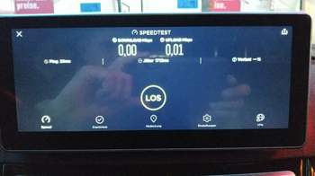

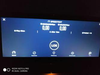

Aber gerade die vielen Apps (wie InternetRadio, ScreenMirroring, YouTube, Wetter, GoogleMaps usw.) bringen einen großen Benefit im Vergleich mit der dürftigen und langsamen originalen Online-Lösung.
Weiter ist das Design top und bringt frischen modernen Wind ins W212-Cockpit.

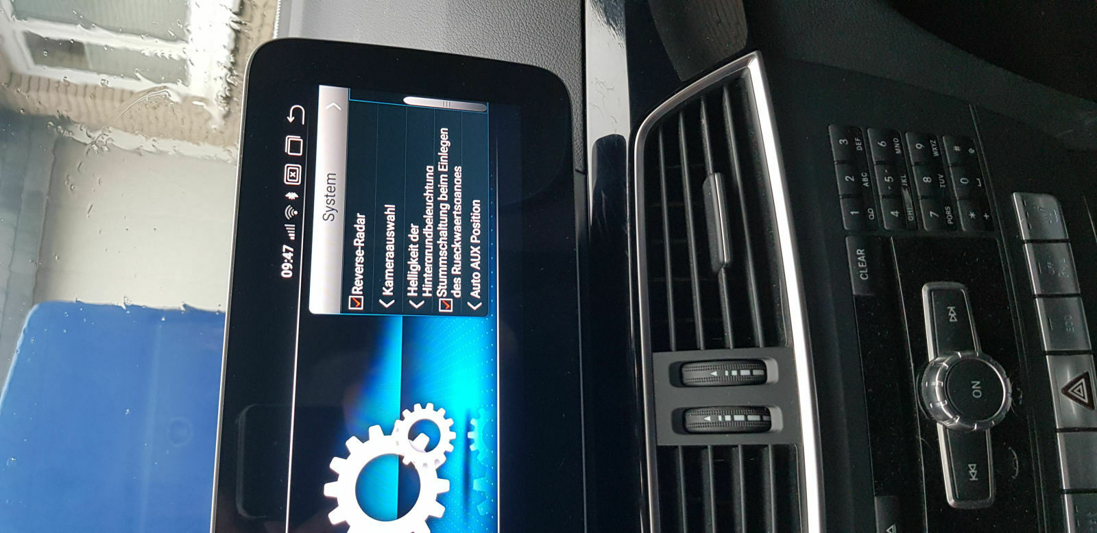

--kein Sensor zur Regelung der Helligkeit verbaut - aber automatisches Dimmen beim Einschalten des Standlichts;
--keine Nutzung des Speed-Signals für die Navigation;
--zu hoher Audio-Pegel (Details siehe unten);
--automatische Audio-Umschaltung auf AUX funktioniert nur aus dem Radio-Menü zuverlässig;
--schaltet man das Display aus (Nachtmodus) wird es leider auch durch die Betätigung der Volume-Tasten am Lenkrad wieder aktiviert und man muss den Drehregler am COMAND verwenden, wenn das Display aus bleiben soll;
--Standard-Apps nicht änderbar;
--kein automatisches Displayumschalten bei DAB: wählt man den AUX-Eingang am COMAND schaltet das Display automatisch ins Android-Menü - wählt man wieder den FM-Emfang (Radio-Taste) schaltet es automatisch aufs Menü des COMANDs zurück - leider nicht, wenn man DAB auswählt;
--das Signal der Feststellbremse wird manchmal nicht richtig aufgelöst: steht das Fzg. mehrere Stunden und beim Start des Displays ist die Feststellbremse NICHT betätigt wird sie manchmal trotzdem als betätigt signalisiert; das stört nicht weiter, ist aber nicht perfekt (Workaround siehe unten);
--Zeilenumbrüche bei deutscher Sprache;
--wird die Beleuchtung des Displays ausgeschaltet (z.B. für Nachtfahrten), dann schaltet sich das Display wieder selbstständig ein, wenn "MUTE" oder "+" oder "-" am Lenkrad drückt;

Wed Nov 28 17:07:44 CET 2018    |    Ekl15
Hier noch ein Test in 3G Netz
Wed Nov 28 17:12:14 CET 2018    |    Ekl15
Test Ergebnisse 3G Display und 4G Handy...gleicher Anbieter

Wed Nov 28 17:43:30 CET 2018    |    Ekl15
Ich habe ein Display gerade festgestellt das bei mir trotz Anzeige auf dem Display: Android 8, nur Android 6 auf dem Gerät ist! Hat CPU-Z herausgefunden!
Wed Nov 28 17:59:32 CET 2018    |    Ekl15
Danke für den Tipp, bin noch nicht zum YouTube gekommen....
Da sind min noch 20-30GB verfügbar !
Wed Nov 28 18:25:21 CET 2018    |    Lenox pdm
Ok... Na hätte ja sein können weil manche ja ne 2gb Karte rein machen und sich dann nach einer Woche wundern warum es so langsam geht...
Wed Nov 28 22:29:50 CET 2018    |    Federspanner50430
du kannst deine Sim einstellen unter Einstellungen . Da gibt vieles auch zum Thema Netzauwahl und limits usw. Vlt ist auch dein Daten Volumen aufgebraucht . Ansonsten probiere mit anderer Sim Karte.
Sun Dec 02 20:24:16 CET 2018    |    Ekl15
So habe alles nochmals zurückgesetzt und siehe da es funktioniert! Alles super! Vielen Dank für eure Hilfe!

Wed Jan 02 18:30:17 CET 2019    |    Phone83
Frohed Neues und so :P
Jetzt mal nen Problem von mir mit der Youtube App....vielleicht kennt jemand das Problem und hat eine Lösung.
Also ich schaue ein Video (beliebig)
Drücke dann entweder die Zurück-Taste am Auto neben dem Drehknopf oder oben links in der App den Pfeil nach unten um das Bild zu minimieren also von Vollbild zum kleinen Bild.
Wie im Anhang zu sehen unter Bild 1
Wie man dort sieht verschwindet das minimierte Bild immer hinter der Leiste.
Das wieder groß / größer bzw. in den Vordergrund zu bekommen is ne Akt..
Wenn das der Fall ist kann ich auch nicht auf eine andere Kategorie klicken wie Abos / Home / etc. Weil dann hab ich nur ein weißes Bild weil er die Inhalte nicht lädt. (BILD 2)
Wenn ich die App schließe und neu öffne lädt er auch die Inhalte direkt mit dem pausieten Video im Hintergrund.
So wie in Bild 3 sollte es eigentlich sein.
Dafür muss ich aber entweder das Video aus dem Hintergrund vor"krüppeln" was wärend der Fahrt echt nicht geht oder die und dann schließen dann lädt es neu.
Ich hab verschiedene Versionen probiert aber bei allen das gleiche.
Liegts am Format des Displays?
