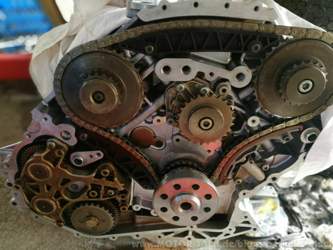

irgendwann muss der Kettentrieb in den Motor zurück.
Also ersteinmal Inventur gemacht: der erste ebay Motor hatte viele neue Ketten-, Schienen-, Spanner- teile bekommen. Leider war der Zylinder 1 kaputt und es gab Probleme mit den Dichtungen...
2 Dichtungen für die Ölversorgung haben gefehlt und eine Dichtung am Sekundärluftventil war falsch herum, so daß die Sekundärluft stark gedrosselt wurde. Also ist die MIL angegangen und das Startrasseln war wieder da !
Das Gute bei der Geschichte: ich habe preiswerte Schienen, Spanner und Ketten.
Also bei den Ketten war die Frage: die neueren noname oder die gerade einmal eingelaufenen / leichtgängigen IWIS Ketten nehmen. Es gibt 4 Längen. Kriterium sollte ursprünglich sein: gelängt oder nicht - es spielt keine Rolle, keine der Ketten ist merkbar gelängt.
Also geht es nach Symphatie, also ist es Wurst !
Bei den Kettenrädern ist es im Prinzip das Selbe: Leichtlauf vs. maximale Haltekraft auf dem Zahn.
der GAU wäre die Kette springt über und das Ventil schlägt ein. dagegen steht, dass die gut gebrauchte Kette doch noch leichter läuft. Im Prinzip wieder Wurst aber:
Zwischen dem ersten und zweiten ebay-Motor wurden manche Zahnräder und dazugehörigen Scheiben und Halter geändert ! Also unzählige Möglichkeiten etwas falsch zu machen.
Bei den Zahnrädern habe ich mich letztendlich für den geringeren Verschleiß entschieden und die entsprechende Kombination verbaut.
Weil es häßlich wird, wenn sich irgendwelche Schrauben im Motor lösen habe ich sie gesichert.
die M8 vom Räderwerk jedoch nicht, weil die nicht abhauen können.
Der erste Kettenspanner in meinem Motor wird über einen O-Ring gegen das Gehäuse gedichtet. In diesem Spanner war er aber nicht drin / also wollte ich den vom anderen nehmen.
Und wie es halt so ist: mit der Druckluftpistole ordentlich draufgehalten und weg ist er !
Unauffindbar. Dafür habe ich eine seehhr große Maus / Bisamratte gefunden. Ein wenig tot und sehr flach auf der Unterseite. Eigentlich ein hübsches Tier aber was soll ich damit ?
Also Dichtring fehlt - hab's mit Dirko hinbeschissen.

die ganze Zeit denke ich darüber nach, wie ich den Steuerdeckel endlich zumachen kann !?
wenn ich mich recht erinnere muß die Kette über das Zwischenrad, weil wenn Deckel drauf keine Kette mehr reingeht...
Wie gesagt sind die 4 Ketten verschieden lang - welche von den kurzen geht nach rechts / links ?
Internet sei Dank ! gibt es OEM Vergleichsnummern K und L K hat 74 und L 78 Glieder leicht zu merken L wie lang oder links - nu ?
blöd wird es, wenn der Spanner oder die Schiene hinter den Deckel muss -> ausprobieren

Ja - die Ölwanne ist dran; aber nur um den Motor da drauf zu stellen. Dirko ist noch nicht da dran weil die Sechskant-An-/ Abtriebswellen durch die Ölpumpe muss / müssen.
Ich schätze ich bekomme die nicht eingefädelt wenn die Wapu bzw. Die Räderkaskade im Steuerkasten eingebaut wird.
Also die gefühlten 40 Stk. Schrauben grob saubergemacht und angelegt. Ein echter Overkill.

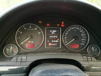

Der eine oder andere S4 V8 8E Fahrer träumt vielleicht davon - ich jedenfalls bin die letzen 2.000km mit einem errechneten Schnitt ( getankte Liter geteilt durch die gefahrenen Kilometers mal 100 ) von unter 10 Liter / 100km unterwegs.
Ich habe meinen eigenen Rat befolgt und habe mein Teil durchgepustet. Sogar nur Super 95 E5
Und ich lasse ihn/es öfter hart ziehen. Er nimmt es nicht krumm / ganz im Gegenteil !
Die Scheiß Fahrt nach Horb ( hinzus durch unsere schöne Hauptstadt und herzus incl. Stau ) hat das FIS 10,6 Liter angesagt - und das FIS geht 0,2 Liter vor ! ( man kann am 8E die Spritverbrauchsanzeige anpassen / korrigieren aber nur 5% weise )
Also lange Rede kurzer Sinn: Mein Auto geht wie die Sau und braucht ganz wenig Sprit !
Dafür aber immer noch einen Liter Öl auf 1300km... Aber das hat es sich verdient !
