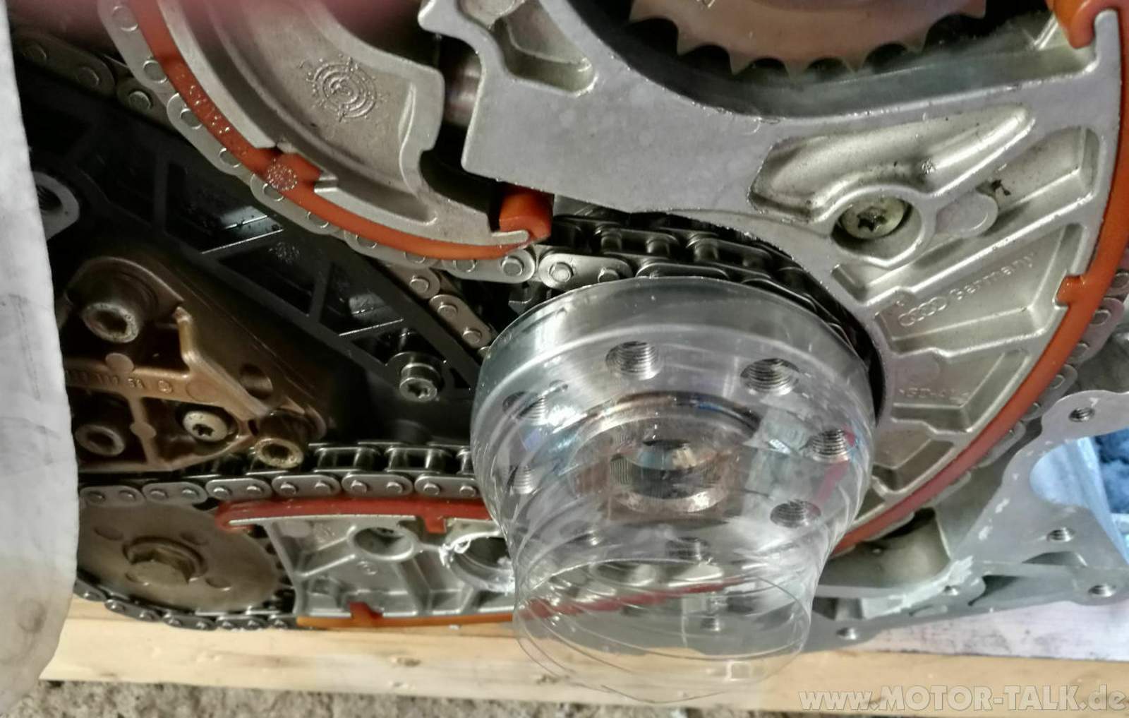

jo - in großer Verzweiflung habe ich die Flasche leergemacht und die passende Sektion herausgeschnitten.
Und weil ich Schwabe und das eine Einweg - Pfandflasche war, habe ich sie zur Stumpen-flasche zusammengefügt und erfolgreich abgegeben.
Etwas gutes hatte das Versagen von Elring Klinger: die 80 Cent AUDI Dichtung ist jetzt auch im Motor.

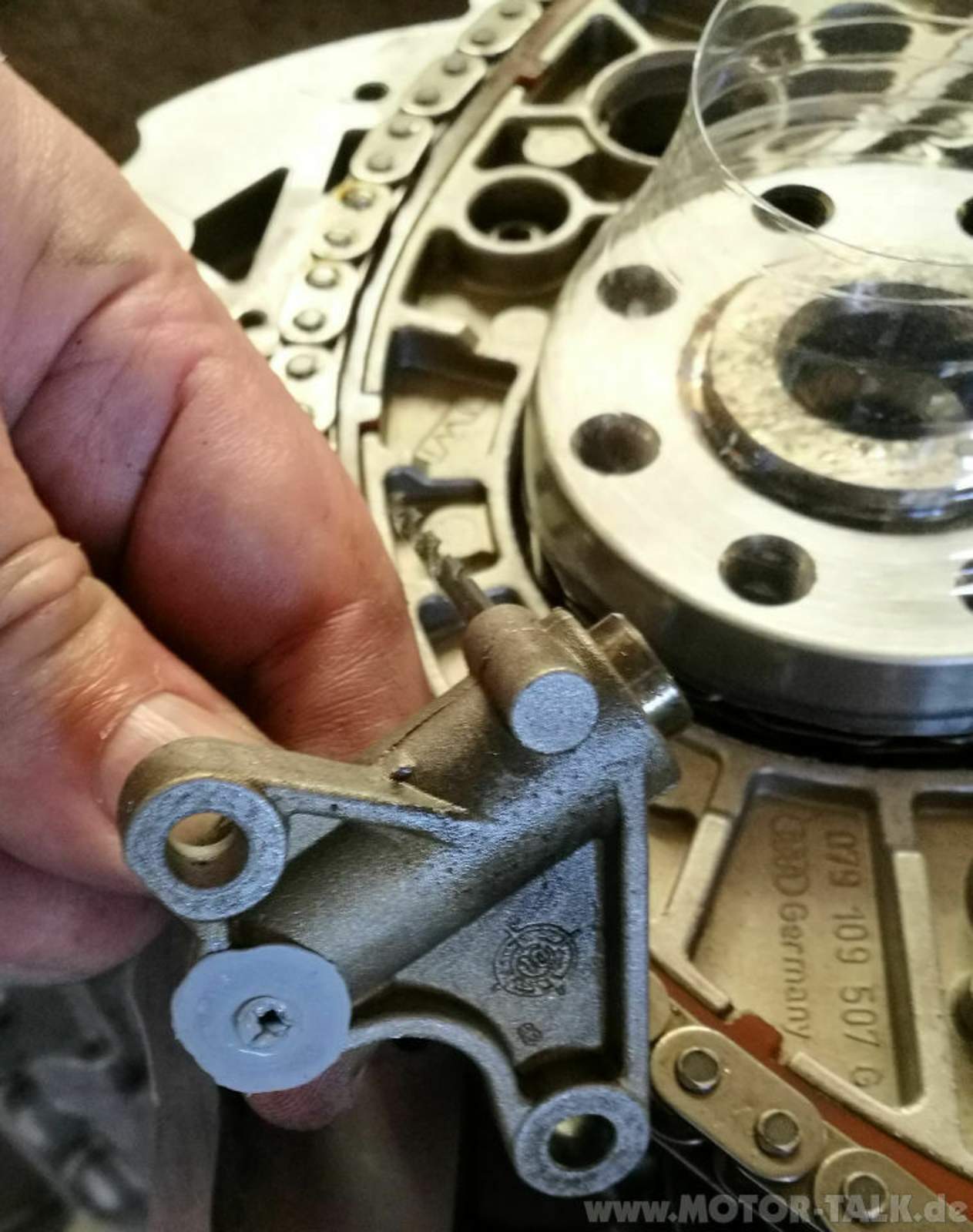

Da eine Schraube nicht entfernt werden kann, wenn die Kette richtig auf der Amöbe sitzt, musste die Kette aus dem Schacht geschoben werden, also mit dem Schraubendreher den Spanner komprimiert und die Kette verschoben.
War kein Ding, nach Entfernen der "alten" Dichtung die Neue rein und alles gut gemacht.
2 mal habe ich meine Vorrichtung getestet und 1 Stunde das gute Dirko von gestern heruntergerubbelt. Das Zeug ist zäh und weil ich es gestern gut gemeint hatte, habe ich den Deckel entfettet - dadurch hält es wie Teufel ! eigentlich sollte der Motor wenigstens 250.000 km zu bleiben - also bis zum Ende aller Tage.
Jo, was gibt es noch zu sagen ? Deckel ist drauf und die Schrauben angeknallt. Erstaunlicherweise ist es jetzt schon schwierig passende Schrauben zu finden obwohl ich 2 Motoren zerlegt habe. Vermutlich diffundieren die.
Die M8 im Steuerdeckel sind die vom Tilger und innerhalb vom Getriebeflansch habe ich die schwarzen M6 genommen, damit die verzinkten an die Aussenseite ( Sichtbereich ) vom Motor können.

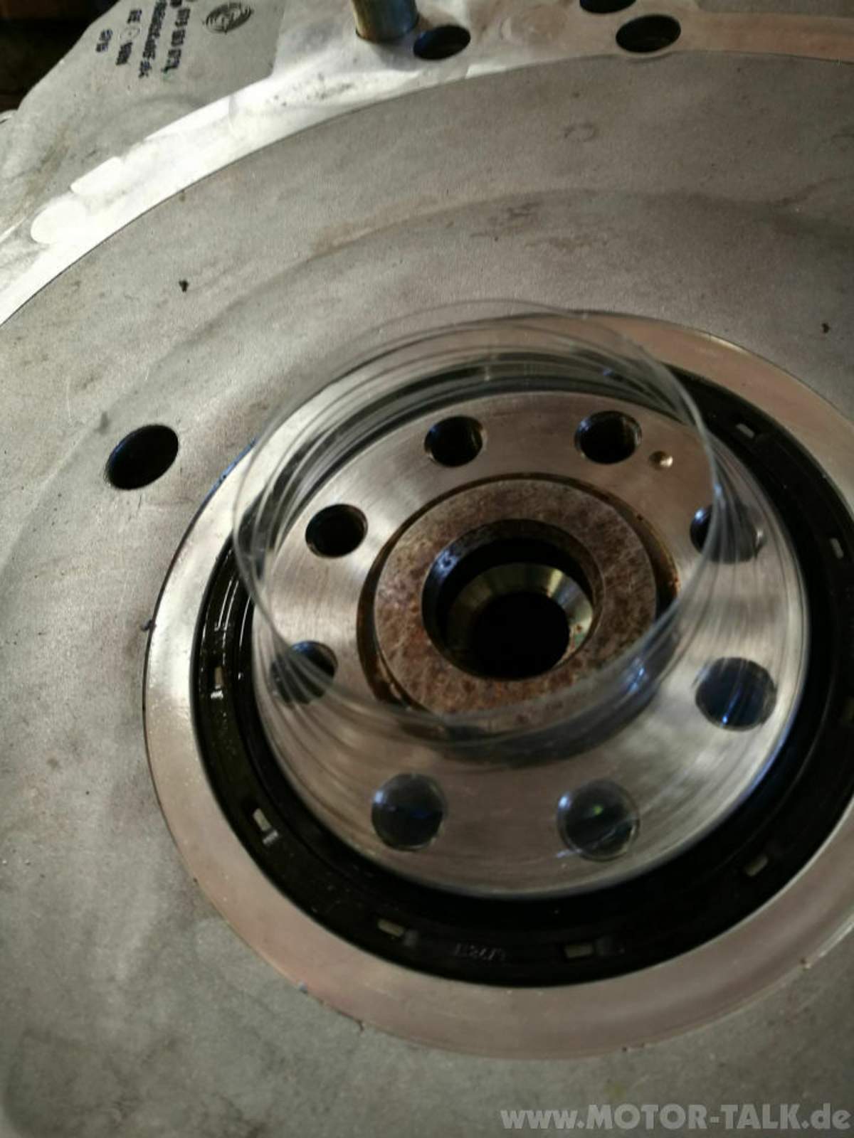

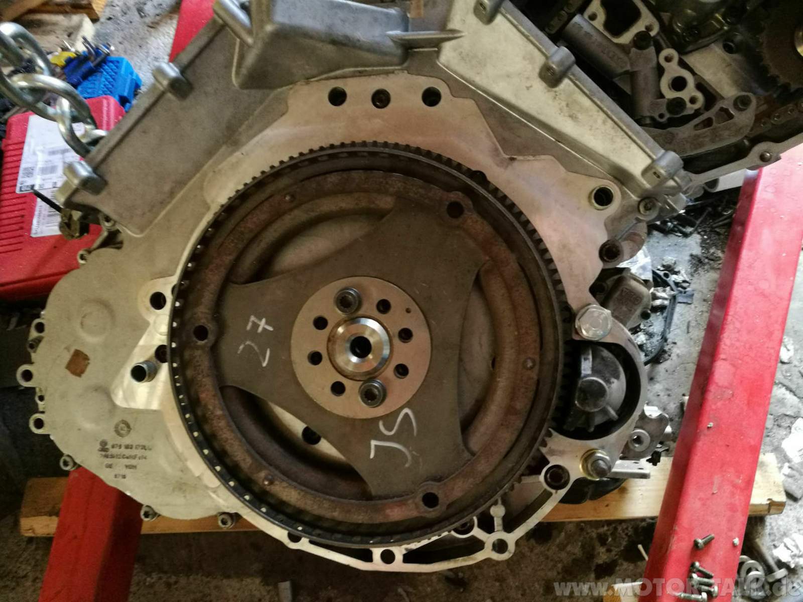

Spaßeshalber wollte ich den Motor durchdrehen, deshalb provisorisch die Scheibe, das Mitnehmerblech und das "Schraubensichungsblech" auf die Kuwe geschraubt.
Dann dazu gleich noch den Anlasser montiert. Auf der Suche nach einer hundsgewöhnlichen M12 x55 Schraube etwas wesentliches festgestellt:

Damit der 6-kant irgendwie in die Pumpe flutscht wollte ich den Motor durchdrehen.
geht natürlich nicht, weil Bank 1 alle Ventile zu und die Kerzen drin sind. Ehrlich - ich habe es versucht ! es geht nicht ! Ende vom Lied: alle 4 Kerzen heraus und es geht. Na wenigstens hat er etwas Kompression auf ein paar Zylindern !
Mit den Schrauben und einer Allmachtsgewalt habe ich die Pumpe hineingefurcht um dann erstaunt festzustellen, dass ich gerade die falsche Wapu montiert habe. Toll - Kommando zurück und die andere rein. Das mal ging es schneller aber: an der richtigen Pumpe ist noch das Kühlwasserquerrohr drin. Blöd das ist, dass ich die Ölwanne nicht wegbekomme, wenn das Kühlwasserrohr verbaut ist. So'n Scheiß

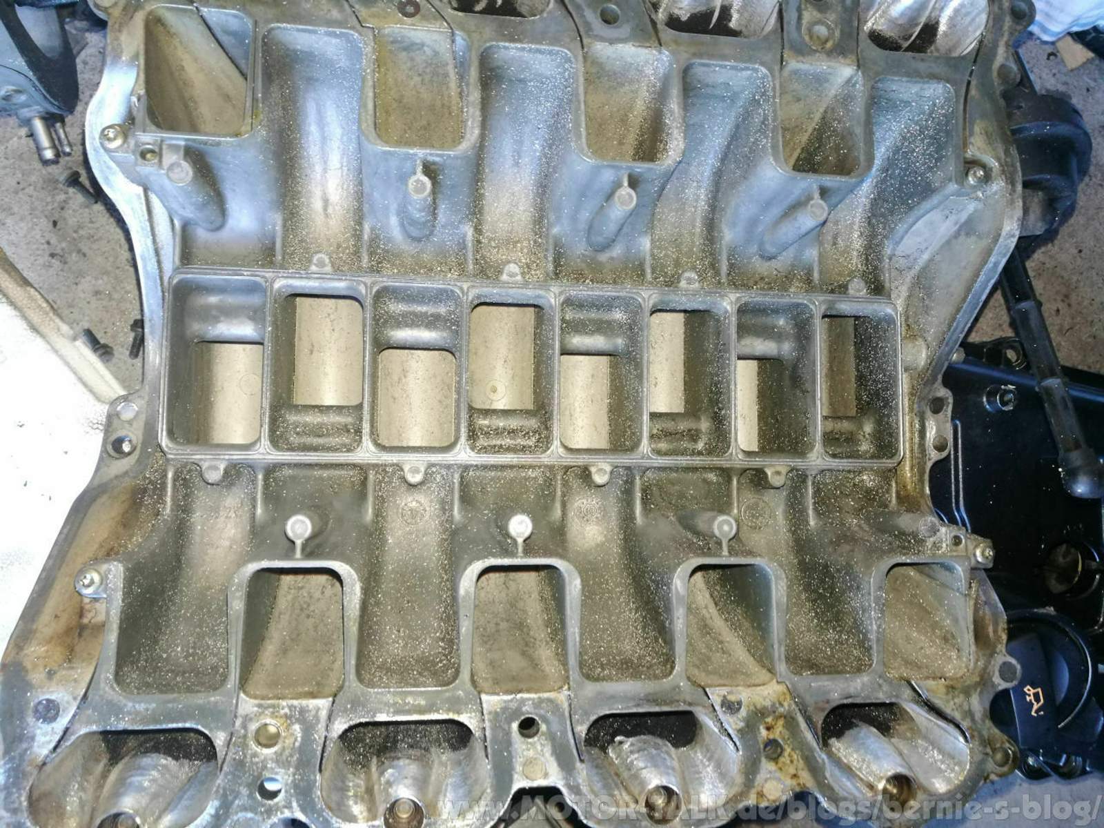

-Saugrohr noch mal waschen, trocknen und die Schrauben innen anziehen, dichten, Schrauben aussen anziehen

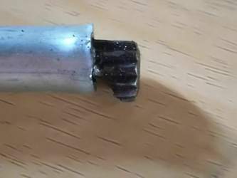

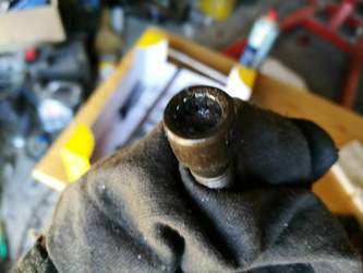

Nur die Kombination von M12 Vielzahn lang für die Zylinderkopfschrauben ist es eine ganz schlechte Idee.
Ich habe 2 Nüsse vom Autohaus leihweise gekillt bis mir der freundliche Mechaniker gesagt hat, dass man diese xtrem harten Steckschlüssel nicht schlagen darf.
Und wie bekommt man das Stück abgesplittertes verkeiltes Hartmetallfragment aus einem 5 cm tiefen Schacht im Zylinderkopf ? überhaupt nicht leicht !

Den Steckschlüssel vom Autohaus habe ich ersetzt und aus Essen für unter 10 Euro ein wirklich wirklich sehr taugliches Teil gekauft ! Es gibt noch gutes Werkzeug für kleines Geld.
