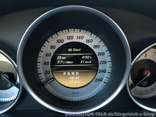

Die Werte entnehme ich dem Boardcomputer. Eine interessante Auffälligkeit ist, dass das Auto auf dem Weg zur Arbeit mit einem Kaltstart am Morgen im Schnitt 0,5L mehr verbraucht als auf der Rückfahrt, auf der sogar dank der sonnigen Tage die Klimaanlage ordentlich arbeitet. Wenn ich nach 8h Arbeit ins Auto steige hat das Kühlwasser noch ~60°. Es ist schon erstaunlich wie lange ein V6 Diesel die Wärme hält.
[bild=1][bild=2]
Aber zurück zum eigentlichen Test. Mein Weg zur Arbeit ist 25km reiner Stadtverkehr mit roten Ampeln alle 100-300m. Da Hamburg das System der grünen Welle noch nicht ganz verstanden hat steht man wirklich viel, daher erhoffte ich mir eine klare Ersparnis durch das Start Stopp System.
KW 34 Start-Stopp aktiv
[bild=5]
KW 35 Start-Stopp inaktiv
[bild=6]
Unterm Strich haben wir also eine Einsparung von 0,91 L/100km.
Fazit
Das Start-Stopp System drückt den Verbrauch im Stadtverkehr also auf rund 7.5L, was ich für einen schweren 3.0L Diesel wirklich gut finde. 0,9L Ersparnis wären in meinem Fall nur für die Strecken zur Arbeit und zurück eine Ersparnis von 130€ pro Jahr. Mit zusätzlichen Freizeitfahrten dürfte die Ersparnis pro Jahr auf geschätzte 160-200€ ansteigen, je nach Nutzung und Fahrprofil.
