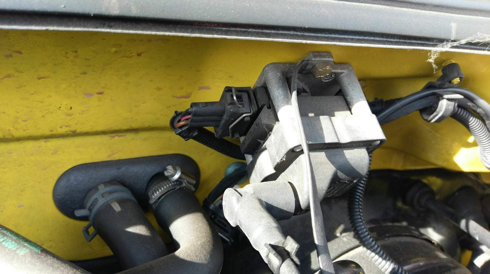

Die alte SpuleDie alte SpuleVoller Hoffnung startete die Fahrt - deutlich besser aber nicht ganz weg. Zu diesem Zeitpunkt hatte ich mich schon Foren-technisch eingelesen und auch die Kommentare unter dem letzten Artikel aufmerksam studiert.
Ein beliebter Kandidat sei wohl auch die Zündspule. Hier liegt der Einkaufspreis bei knapp 30 Euro, also ging die nach erfolgter Lieferung mit zur Arbeit und wurde in der Mittagspause ausgewechselt. Zwei Schrauben und ein Stecker sind zu lösen, zum Zusammensetzen muss man allerdings unter den Kunststoff über dem Wischergestänge greifen denn die Muttern bleiben nur mit Schraube an Ort und Stelle.
