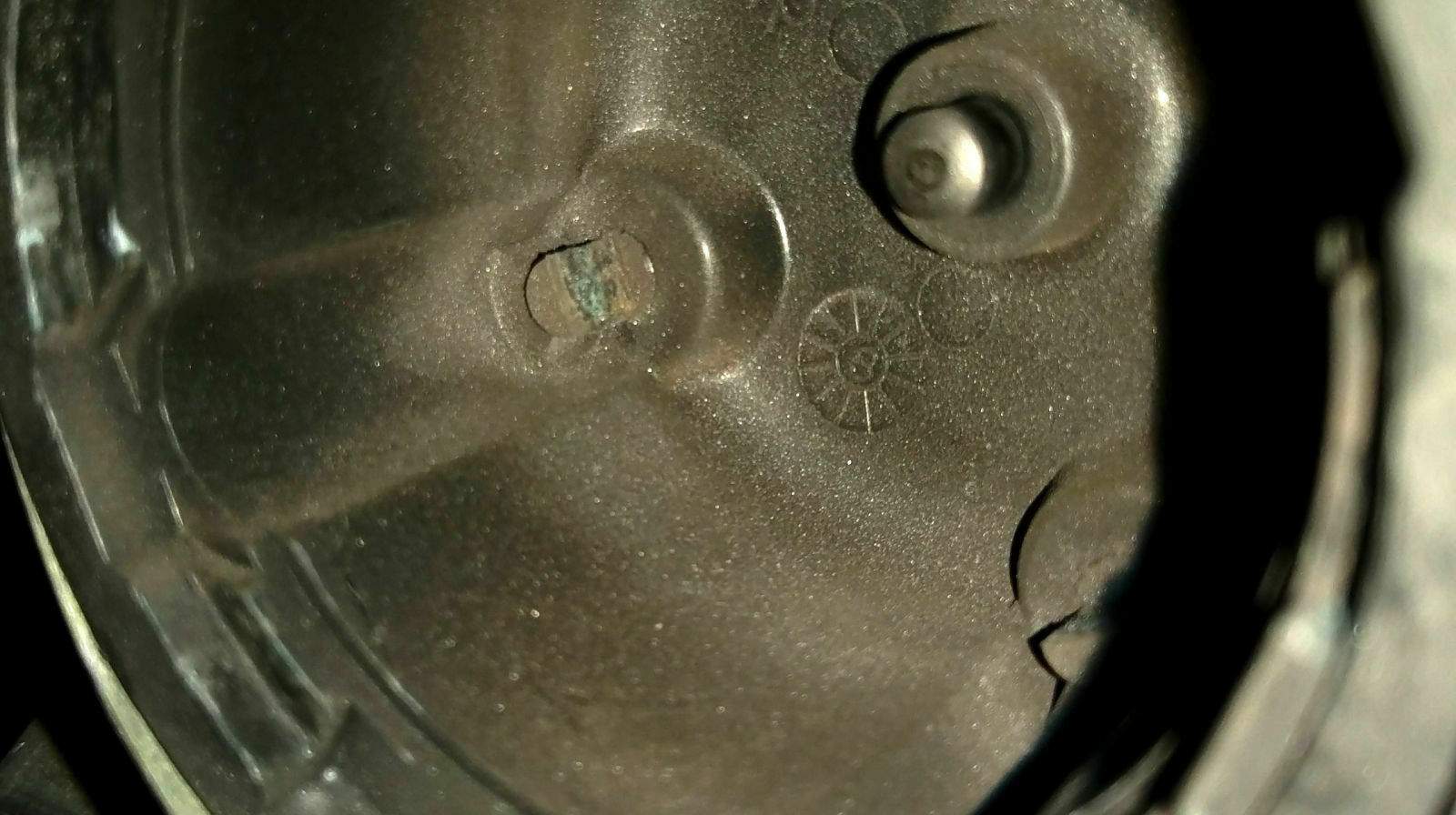

[bild=2]Eigentlich schon sehr lange aber immer intensiver nervt der Wagen mit Zündaussetzern. Typischerweise bei warmem Motor, niedriger Drehzahl und wenig Last (Zone 30) steigerten sich die Ruckler vor ein paar Tage in eine regelrechte Kängurufahrt.
Nachdem die üblichen Verdächtigen schon vor längerer Zeit geprüft bzw. getauscht wurden (Temperatursensor, Drosselklappe, Benzinfilter und Lambdasonde) wollte ich, während sich das Öl für den Wechsel sammelte, mal einen Blick auf Zündkabel, Stecker, Spule und Verteiler werfen.

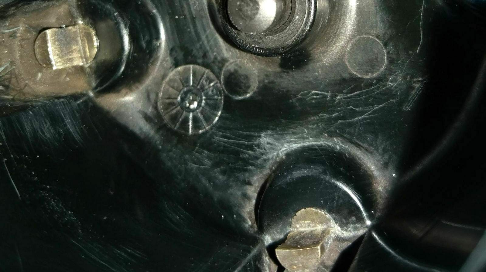

[bild=3]Stecker, Kabel und Zündspule machten einen einwandfreien Eindruck aber der Verteiler (Finger und Kappe) sah so aus als ob er durchaus als Kandidat für Aussetzer herhalten könnte.
Fürs erste wurde mal alles sauber gemacht und wieder zusammengebaut. Sollte auf dem Weg zur Arbeit kein Ruckeln mehr zu beobachten sein dann gibt es einen neuen Verteilerfinger und eine neue Verteilerkappe, aber erst mal sehen - wäre nicht das erste Mal das es dann doch etwas anderes ist 😁
[bild=4]Alles mit der Drahtbürste und einem kleinen Schraubendreher gereinigt sowie ein wenig poliert (wenn der Kompressor in der Garage steht muss dringend so ein kleiner Druckluft-Drehmel her) und wieder zurück ins Auto damit. Für einen grundlegenden Test ob es das Geruckel verhindert sollte es genügen, wenn ja kommen natürlich Neuteile rein.
Die Anlage ist übrigens von Magneti Marelli und geniest in Polo/Seat-Foren keinen all zu guten Ruf. Soweit das ganze Ding gegen eine Bosch-Zündung auszutauschen bin ich aber noch nicht.

Hat das reinigen der Kappe jetzt geholfen?
Mon Feb 03 10:45:45 CET 2020    |    ElHeineken
Also auf der Fahrt zur Arbeit war nur sehr wenig Ruckeln, praktisch nur ein oder zwei Aussezter über die ganze Strecke.
Werde jetzt mal die Heimfahrt abwarten und wenn es dann immer noch OK ist neue Teile kaufen, sahen ja wirklich nicht mehr schön aus. Ob damit alles weg ist, wage ich jetzt aber schon mal zu bezweifeln ..

Die Spule mal ausbauen, etwas säubern und genau betrachten. Gerade wenn es die von Temic ist (Irgendein Nachfolgekonstrukt aus AEG, Telefunken und der damaligen Daimler-Beteiligung an AEG). Am besten mit einer Lupe. Sind da Risse zu sehen? Dann nicht lange fackeln, erneuern. Markenware die was taugt gibt es für 30-40 Euro.
Testweise kann man eine rissige Spule im Backofen bei 50-60 °C für 1-1,5 h trocknen. Wobei es nicht immer Feuchtigkeit sein muss.
Die Drosselklappe ist sauber und Falschluft kann definitiv ausgeschlossen werden? Dieser Schlauch vom Bremskraftverstärker zum Saugrohr sollte ebenfalls penibel geprüft werden, auch diese Membrane für die Kalt-/Warmluftumstellung (Sofern der die hat) kann rissig werden und/oder das Magnetventil für die Aktivkohleanlage.
Die sind zickig auf Fremdluft 😉
Tue Feb 04 16:16:31 CET 2020    |    ElHeineken
Danke für die Tipps, so wie es aussieht wird es nicht langweilig 😁
Werde jetzt mal Verteilerfinger und Kappe tauschen. Sollte das doch nichts bringen, dann geht es weiter in der Liste.
Sun Feb 09 20:36:17 CET 2020    |    ElHeineken
So, nach dem Putzen des Verteilers war die Fahrt ja relativ frei von Rucklern, was dann aber im Laufe der nächsten Tage wieder stärker wurde - übrigens immer nur bei richtig warmem Motor.
Heute Nachmittag kam dann der neue Verteilerfinger und die Kappe rein. Seither wieder nur ein einziger Ruckler also mindestens so gut wie nach der Reinigung. Die ehemals gereinigeten Kontakte sahen auch gar nicht mehr besonders gut aus.
Jetzt werde ich das die Tage weiter beobachten. Meinem Gefühl nach zeigt das Ganze aber schon in Richtung Zündung als Fehlerursache und werde vielleicht doch mal nach einer neuen Zündspule schauen.

So, neue Zündkabel sind drin und die Kontakte waren an einem Zylinder komplett pulverisiert.
Dachte dann, ich hätte die Sache damit erledigt aber Pustekuchen! Heute früh schlimmer als vorher.
Der Verteiler sieht noch gut aus aber der Stecker hat schon wieder erkennbar Funkenstrecken .. Der neue Stecker an der betroffenen Zündkerze hält nicht wirklich fest.
