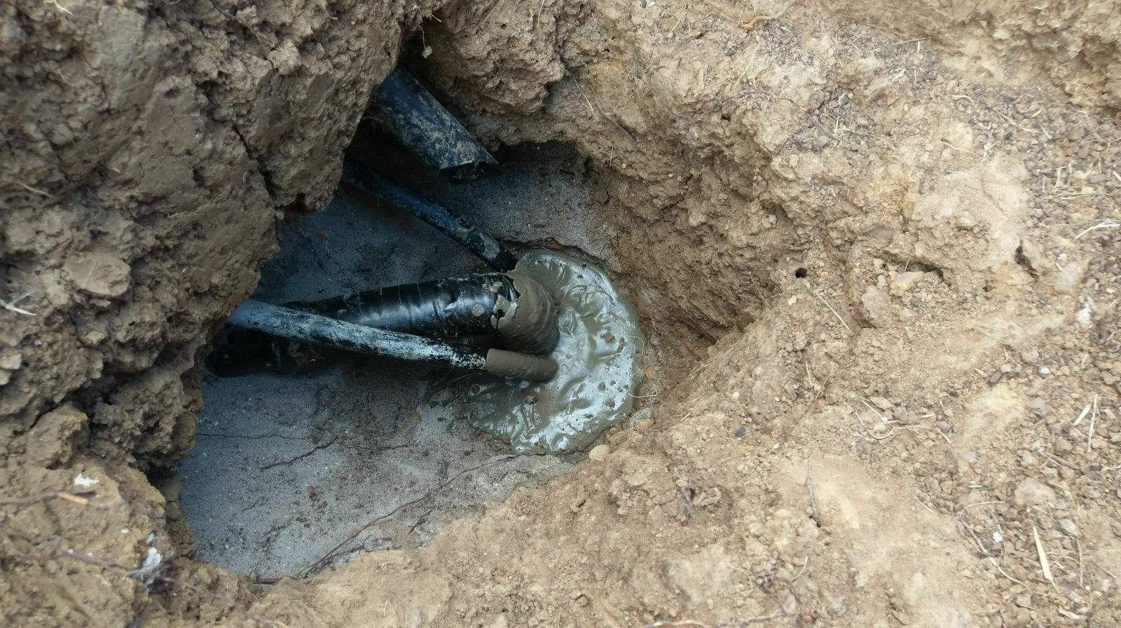

[bild=1]Seit Anbeginn der Zeit (OK, seit Übernahme der Garage) tropft es bei stärkerem Regen durch das Dach der selben. Das ganze immer mit einer leichten Zeitverschiebung da es eine Weile dauert bis es durch ca. 1 Meter Erde seinen Weg findet. Tropfen tat es an einem Durchbruch für Gas und Wasser der nicht wirklich fachmännisch ausgeführt war.
Von unten ist nicht viel erkennbar, insbesondere nicht wie und wo da abgedichtet wurde. Etwas seltsam ist die Sache allerdings schon da die Gasleitung ja zum Gasanbieter gehört und der macht eigentlich keine Murkslösungen.

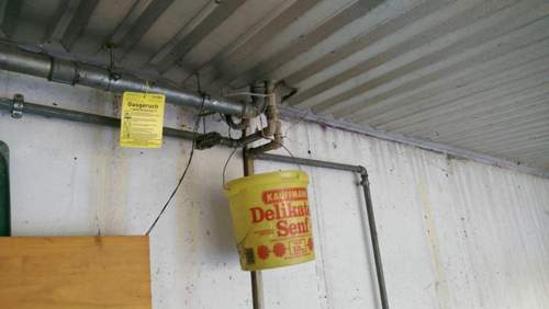

[bild=2]Andererseits gehen dort auch noch zwei Wasserleitungen sowie vier Telefondrähte mit durch, das würde ein Gasanbieter eher nicht machen. Ob da was gemauschelt wurde? Wir werden es wohl nie endgültig heraus finden.
Wo ist eigentlich das Problem mit dem Wasser? Zuerst wäre da mal die Regentonne die es benötigt um das anfallende Wasser aufzufangen. Die nimmt viel Platz weg ist aber notwendig sofern man keine andere technische Lösung hat.

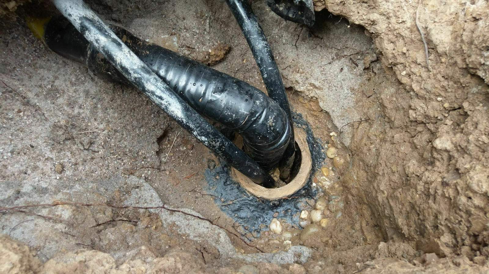

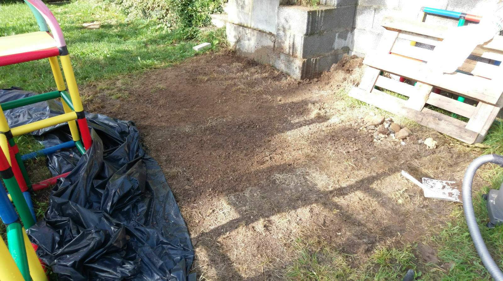

[bild=3][bild=4]Dazu grob abgemessen (um sicher zustellen dass man auch im Rasen und nicht im Hang landet) dann beim Nachbarn eine Stahlstange ausgeliehen.
Die Stange wird von unten durch das Loch getrieben bis sie oben wieder heraus kommt – genauer kann man die Stelle nicht lokalisieren.
Es stellte sich schnell heraus, dass ca. ein Meter abzutragen ist.
Da genügt ein kleines Loch leider nicht aus und es wurde auf einen Quadratmeter vergrößert. Der Kubikmeter Erde der dafür zu bewegen war wiegt ca. 1,3 t da wundert man sich nicht warum man am Abend fertig wie ein Schnitzel ist.

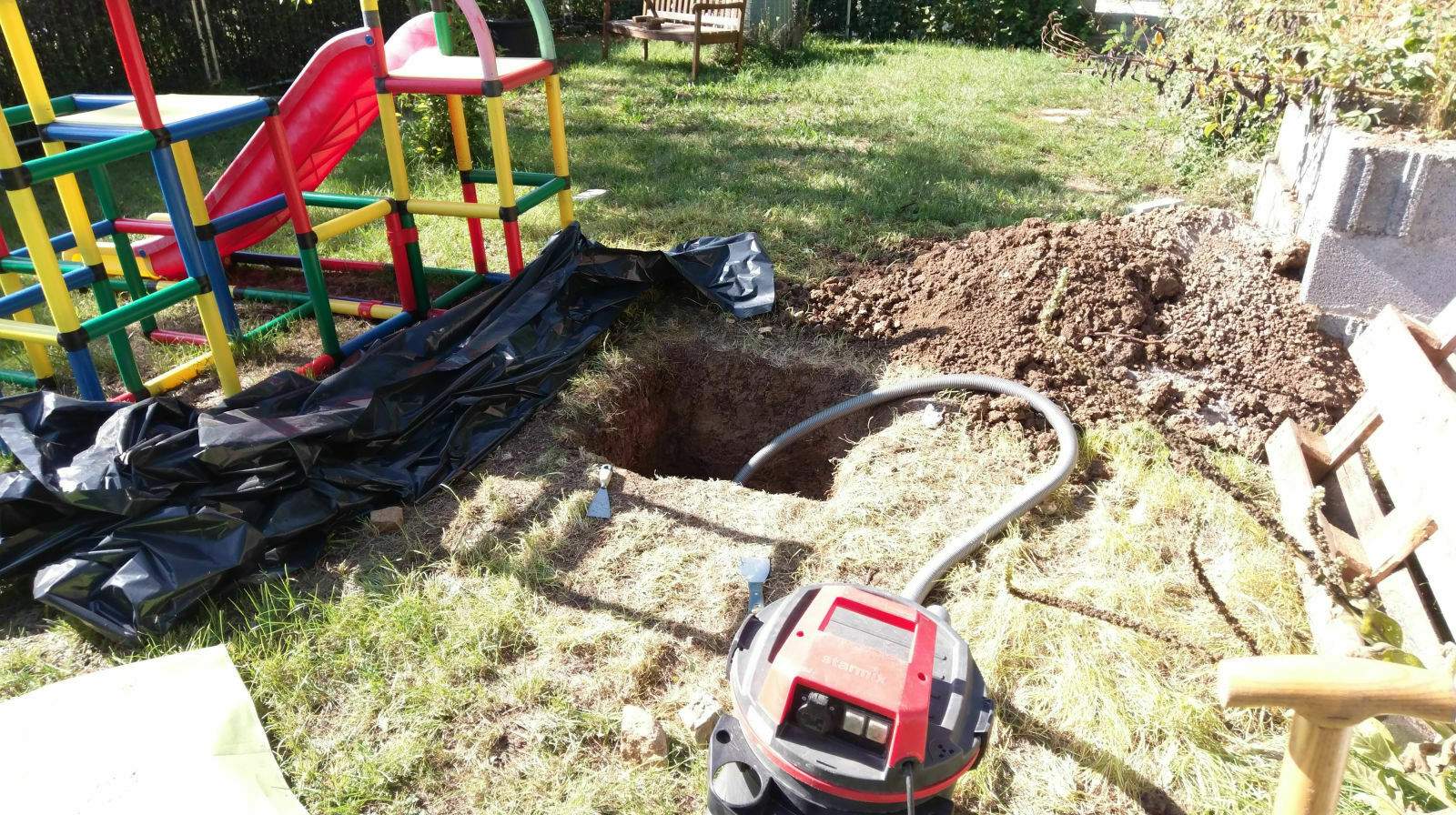

[bild=5]Zum Einsatz kam neben Schaufel und Spaten auch der Industriesauger da er die trockene Erde vorzüglich nach oben transportiert ohne ständig eine Schicht Dreck im Loch zu lassen. Nicht zu vernachlässigen wenn man die Rohre sauber bis zum Garagendach freilegen will.
Neben Wasser und Gas gingen ja noch elektrische Drähte hindurch deren (sehr massives) Kunststoff-Leerrohr erst einmal gekürzt werden musste. Eventuell wurde auch auf diesem Weg Wasser an den Durchbruch geleitet? Ein weiteres ungelöstes Rätsel.
