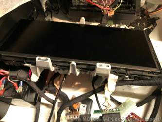

Wed Jan 17 17:21:39 CET 2018    |    benzsport    |    Kommentare (17)    |   Stichworte: 205, 253, A205, C253, GLC, IC213, KI, Nachrüstung, S205, W205, W253, X253
das Jahr ist noch jung und ich gehe mit vollem Elan an die neuen Projekte und eine kleine Weltpremiere bei Benzsport!
Heute lief die zweite Phase an im Projekt Mopf Voll-LCD Display.
Schaltpläne studiert und einen Adapter für die neue Buchse gebaut.
Der W205 Mopf wird mehr auf den W213 abgestimmt.
Der Stecker ist ebenfalls vom 213, leider gibt es ihn im EPC noch nicht als einzelnes Ersatzteil, sondern nur im Verbund mit dem Cockpitleitungssatz.
Pinout
12 - Plus
11 - Masse
6/7 - Lautsprecher
1 - Can high
2 - Can low
Nachdem ich einen provisorischen Stecker gebaut habe und auf meinem Universaladapter geführt habe ist eine Verbindung über meinen Flashadapter bei Vediamo möglich.
Eine Codierung ohne Fahrzeug ist somit weiterhin möglich.
Danach ging es direkt ins Fahrzeug, Originaltacho raus, wenn er denn ein originaler wäre. 😉
Adaper an den 18-poligen Stecker gestekt und Feuer frei, naja, eher die Zündung an.
Es startet, in voller Pracht.
Ein W205 Mopf AMG Tacho, nagelneu und 0km.
Einige Funktionen gehen, die Außentemperatur wird sofort angezeigt, die Standlichtkontrolle und sogar der Adbluestand.
Es hapert noch etwas mit der Kommunikation, das EZS scheint nicht alle Daten zu übermitteln, werde aber noch weiter testen.
Auch wird das neuere Lenkrad mit den Touchfeldern zur Steuerung benötigt.
Werde ein Lenkrad besorgen und einen weiteren Test machen.
Aber sie natürlich Hammer aus.
Werde sobald alle Funktionen laufen, berichten.

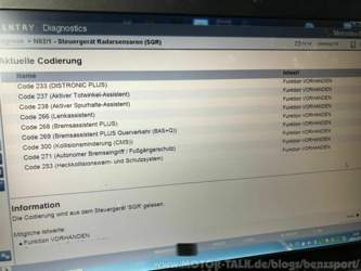

Die Distronic war eines der Hauptausstattungsmerkmale die mich zum Kauf eines 205 bewegt haben, in Verbindung mit dem Lenkassistenten.
Bin jedoch nicht wirklich überzeugt, da das System immer noch Mängel zeigt.
Nach einigen Softwareupdates und etlichen Probefahrten habe ich immer das Problem, das Stehende Fahrzeuge teileweise zuspät oder gar nicht erkannt werden.
Das gleiche Bild zeigt sich in einem GLC von einem Freund.
Neulich bin ich aus Zufall ein GLE Coupe gefahren, Testfahrt 😉.
Der erkannte stehenden Fahrzeuge an Ampeln besser, was meiner nicht oder eher selten macht.
Die Systeme unterscheiden sich aber, da der GLE noch auf der Technik des 212 basiert und nicht wie der 205 vom 222.
Nun habe ich heute einfach mal die Sensorjustage durchgeführt, dauert ca. eine viertel Stunde mit einer Probefahrt und das Ergebnis, bisher nicht wirklich besser.
Werde es weiter beobachten.

Die Schildererkennung oder auch der Verkehrszeichenassistent, ist ein sehr nützliches System, aber auch leider sehr verwirrend, welche Vorraussetzungen erfüllt sein müssen, damit es funktioniert.
Systemerklärung:
Ab 2009 wurde der Geschwindigkeitslimitassistent eingeführt SLA (Speed Limit Assist), das System konnte anfangs nur Geschwindigkeitsschilder erkennen, später kam per Softwareupdate die Erkennung der Aufhebungsschilder und Anzeige das Zusatzzeichen erkannt worden.
Später wurde das System aufgewertet und zum Verkehrszeichenassistent TSA (Traffic Sign Assist) aufgebohrt. Der TSA zeigt zusätzlich auch Überholverbote und warnt vor Einbahnstraßen.
Beide Systeme arbeiten aber ähnlich.
Nach zwei Kilometern, wenn das Geschwindigkeitslimit nicht wiederholt wird, wird es gelöscht.
Beim SLA ist nach einem Update auch Darstellung von Geschwindigkeitslimit aus den Kartendaten, vorrangig ist natürlich das erkannte.
Hier eine kleine Übersicht:
Grundvorraussetztung ist natürlich die Kamera in der Frontscheibe.
Kamera ist aber nicht gleich Kamera, zum einen gibt es die Nachtsichtkamera, diese ist nicht geeignet.
Die Multifunktionskamera in der Frontscheibe übernimmt bis zu drei Funktionen, die Stereokamera noch weitere.
Grundfunktion, ist für das ILS, der Fernlichtassistent (IHC), diese Kamera kann keine Verkehrszeichen erkennen, steuert nur das Fernlicht.
Die Premiumvariante ist mit den Funktionen IHC, Schildererkennung SLA oder TSA und Fahrspurerkennung.
Daraus sollte jedem klar werden, das nur Fahrzeuge mit Fahrspurerkennung für eine reine Codierung in Frage kommen.
Jetzt zu den Details:
Die Schildererkennung wurde mit Serienstart des W212 eingeführt und auch im W221/W216 Mopf.
Vorraussetzung der jeweiligen Baureihen:
221/216/212/207/218/166/176/246/172/231/292/117/156:
Fahrspurerkennung Code 238/476
Comand Code 512/527
Bei den neueren Modellen entfällt die Vorraussetzung COMAND.
205/253/222/217/213/238:
Fahrspurerkennung oder Fahrassistenzsystem Plus Code 238/476/233/238
Bei den bisherigen Konfigurationen, handelt es sich um eine reine Codierung.
Natürlich auch im HUD wird dann das Verkehrsschild angezeigt.
Kommen wir zu den ungünstigeren Varianten:
Comand muss nachgerüstet werden.
IHC Code 608
Comand Code 512/527
Austausch der Kamera
ohne IHC Code 608 oder Fahrspurerkennung Code 238/476
Kamera muss nachgerüstet werden inklusive neuer Frontscheibe und Nachrüstung Verkabelung.
Weiterhin ist das Comand zwingend.
IHC Code 608
DAB oder HUD ist bereits eine Halterung für die Kamera bereits vorhanden
Kamera muss nachgerüstet werden inklusive Nachrüstung der Verkabelung.
ohne IHC Code 608 oder Fahrspurerkennung/Fahrassistenzsystem Plus Code 238/476/233/238
Gibt auch ein Bild ohne Kamera.
Hoffe so wird etwas Licht ins Dunkel gebracht.
Bei Fragen einfach melden.

Mopf Tacho im 205 Vormopf
In Arbeit ist die Nachrüstung des Mopf-Voll-LCD Tacho in den Vormopf.
Hardware ist bestellt und eingetroffen. Ein Mopf AMG Voll-LCD. :D
Suche derzeit noch nach Schaltplänen und der Bestellnummer für den Stecker, der wurde geändert.
Angeblich hat sich auch einiges im Bussystem geändert, kann man aber nur probieren.
Neuigkeiten bald hier.
Phase 2: erster Test im 2015er 205
Phase 3 neuer Versuch, Software läuft fehlerlos!
Der Tacho vom W222 läuft fehlerfrei und passt nach einigen Modifikationen auch in das Amaturenbrett des W205 oder W253.
