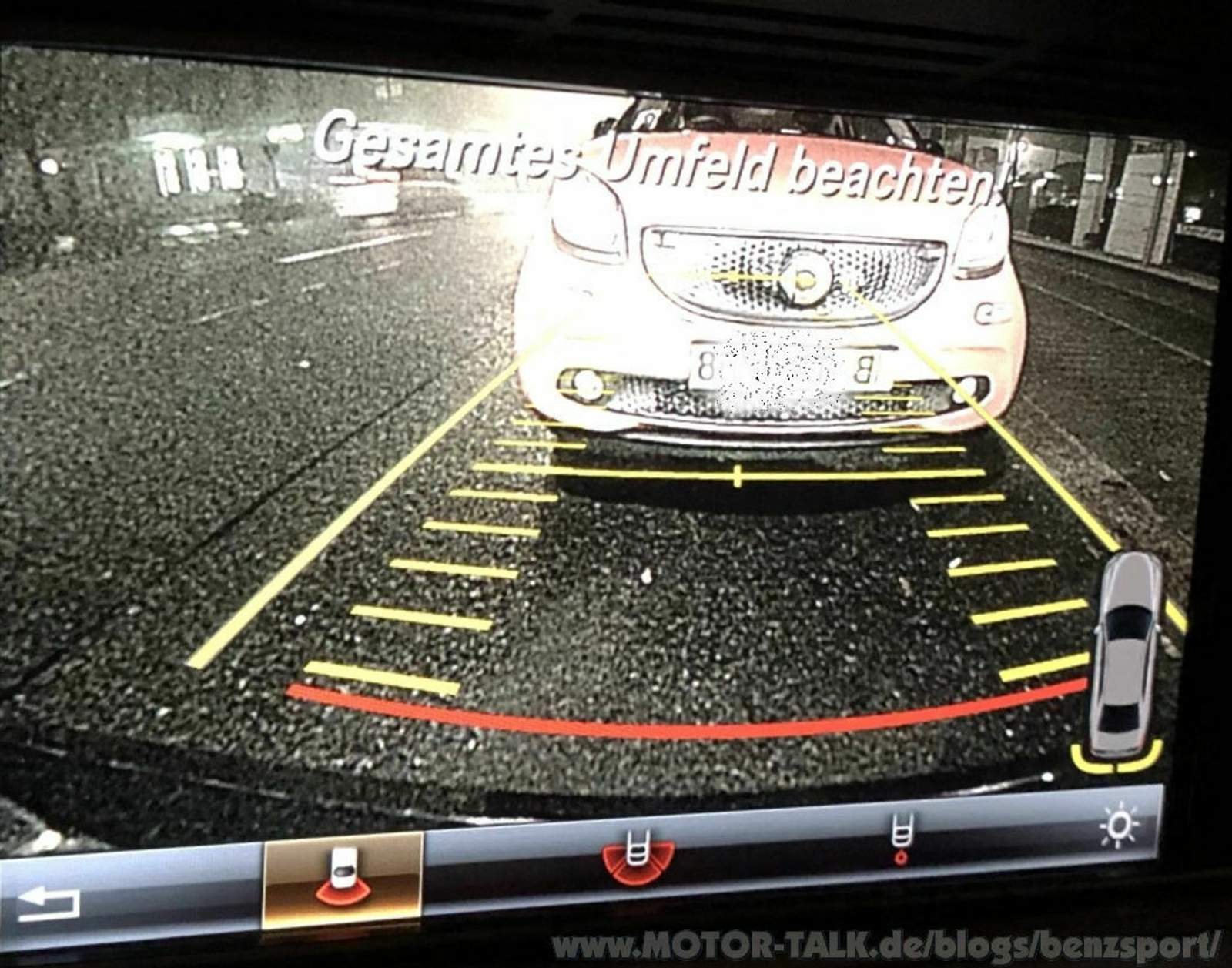

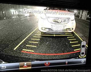

Mit dem Einzug des Telematicstandard der Geräte NTG 5.S1 und höher ist die Vorraussetzung Comand für die Nachrüstung der Rückfahrkamera entfallen.
Die Nachrüstung ist ähnlich wie auch bisher, Kamera im Heckdeckel oder Heckklappe installieren und Kabel zum SamR bzw. Canbus sowie das LVDS Kabel zur Headunit verlegen, ziemlich analog zur Mopf Kamera des 212.
Die einzelnen Schritte sind in etlichen YouTube Videos erklärt, einfach mal googeln.
Nach dem codieren der Headunit auf Rückfahrkamera wird sofort ein Bild angezeigt, dieses lässt aber sehr zu wünschen übrig, sehr schlechte Ausrichtung und nicht proportional und nur in der 180 grad Ansicht.
Eine Codierung und Kalibrierung hilft.
Im Anschluss hat die Kamera alle Funktionen, dynamische Linien, 180 Ansicht sowie Objekterkennung.
Bei einigen Baureihen wie dem 292 gibt es sogar dann zur Nachrüstung die motorische Kameraabdeckung.
