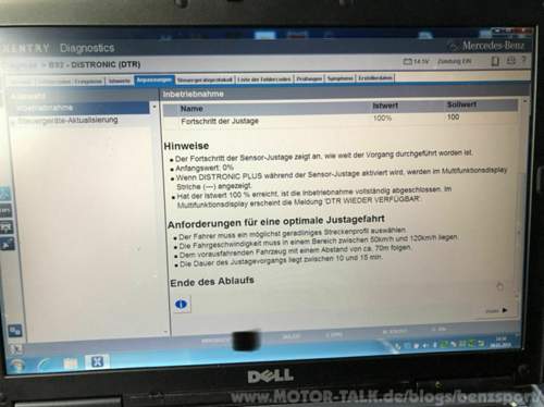

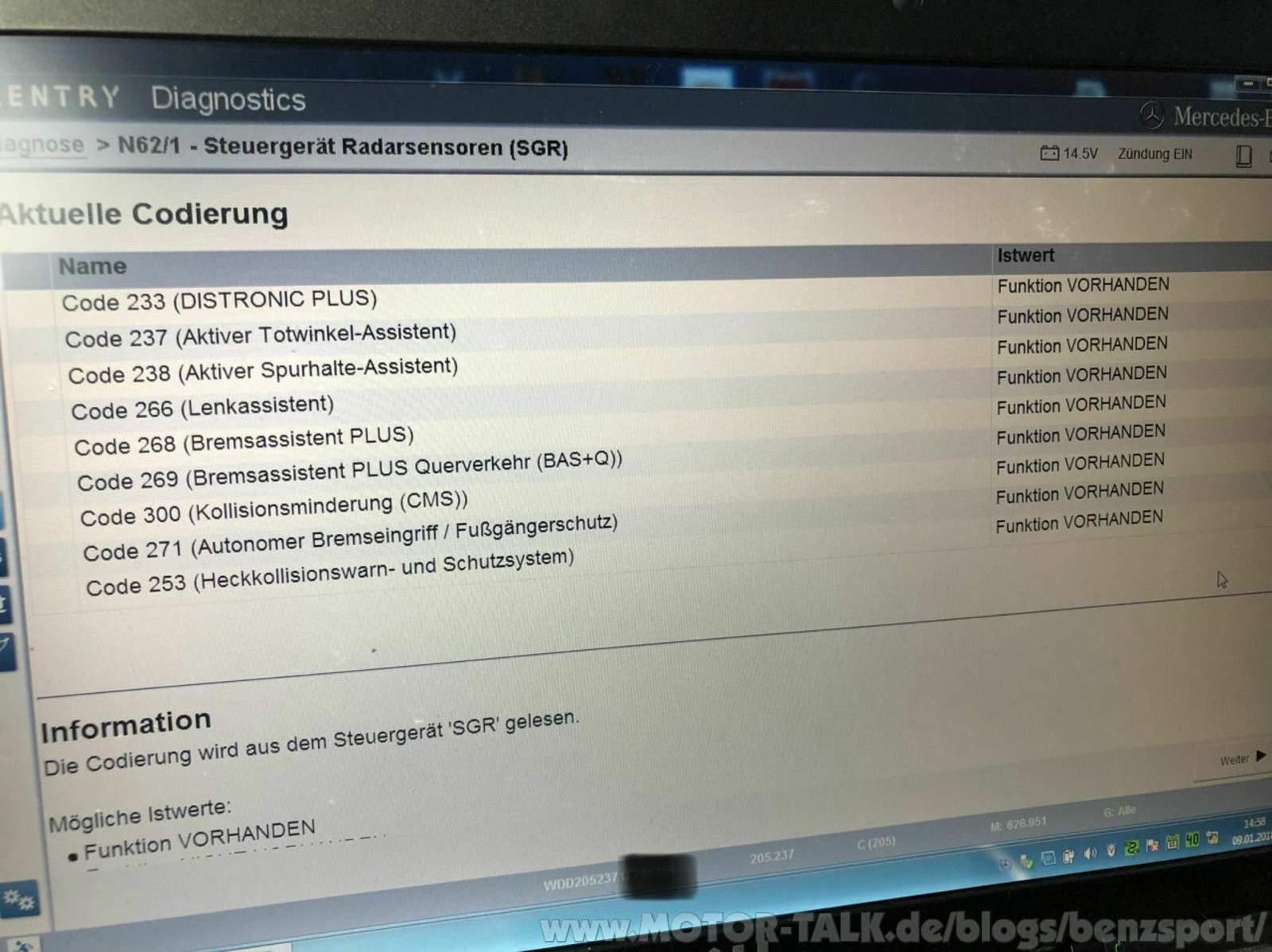

Die Distronic war eines der Hauptausstattungsmerkmale die mich zum Kauf eines 205 bewegt haben, in Verbindung mit dem Lenkassistenten.
Bin jedoch nicht wirklich überzeugt, da das System immer noch Mängel zeigt.
Nach einigen Softwareupdates und etlichen Probefahrten habe ich immer das Problem, das Stehende Fahrzeuge teileweise zuspät oder gar nicht erkannt werden.
Das gleiche Bild zeigt sich in einem GLC von einem Freund.
Neulich bin ich aus Zufall ein GLE Coupe gefahren, Testfahrt 😉.
Der erkannte stehenden Fahrzeuge an Ampeln besser, was meiner nicht oder eher selten macht.
Die Systeme unterscheiden sich aber, da der GLE noch auf der Technik des 212 basiert und nicht wie der 205 vom 222.
Nun habe ich heute einfach mal die Sensorjustage durchgeführt, dauert ca. eine viertel Stunde mit einer Probefahrt und das Ergebnis, bisher nicht wirklich besser.
Werde es weiter beobachten.
