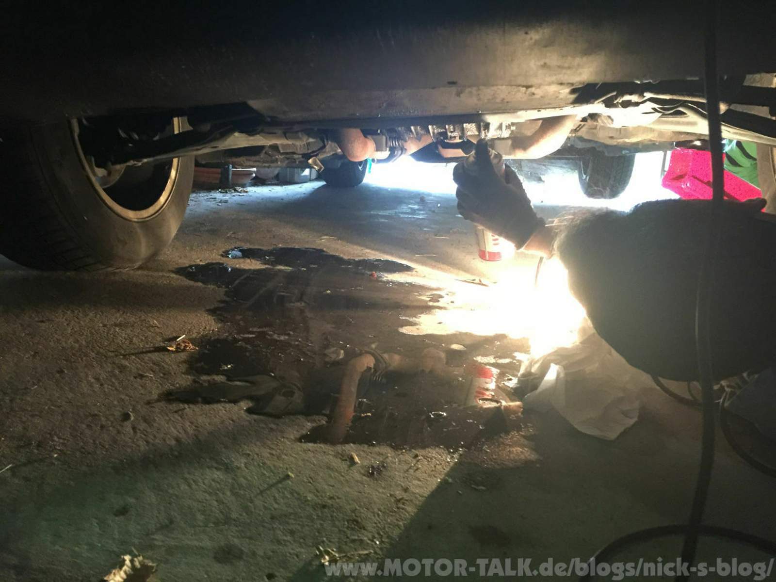

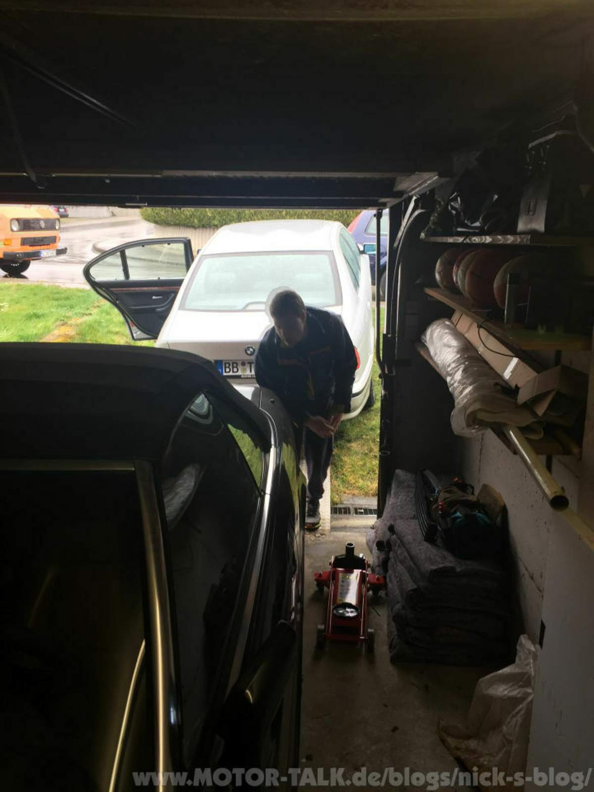

Am „Carfreitag“ kamen Prime88 und Telsch zu mir um sich dem Cabrio anzunehmen. Vielen herzlichen Dank nochmal an dieser Stelle. Nach ersten Problemen das tiefe Auto in der engen Garage hoch zu bekommen konnten wir zuerst auch keine Undichtigkeit feststellen. Dafür wurde schonmal die Einlasskrümmerdichtung als Ursache für den Ölverlust identifiziert, gut.
Bei laufendem Motor lagen dann abwechselnd Prime und Telsch unter dem Auto, aber wirklich erkennen wo es her kam, konnte man nicht.
Bis das Auto den großen Kühlkreislauf öffnete, dann schoss das Wasser wie eine Fontäne aus Richtung des Thermostats, bzw. der Wasserpumpe. Innerhalb weniger Sekunden war der ganze Garagenboden nass. Ursache gefunden, würde ich mal sagen. Schade ist die Tatsache, dass sowohl das Thermostat als auch die Wasserpumpe im Winter 2014 erst neu kamen.
