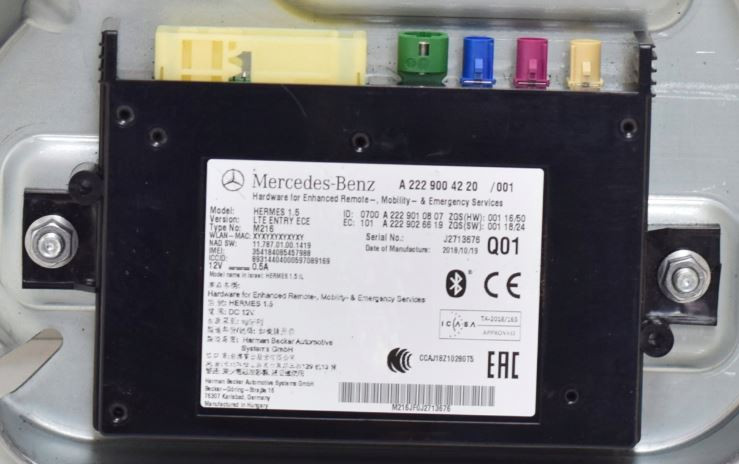

das HERMES-Kommunikationsmodul ist in fast allen Mercedes-Baureihen verbaut und stellt die Verbindung zwischen Fzg. und Internet her.
Diese Verbindung wird benötigt für Funktionen wie SOS-Notruf, LiveTraffic, RemoteDienste (z.B. Ver-/Entriegeln & Steuern der Standheizung per me-App), InternetRadio, MB-Apps im COMAND etc.
Viele Fzge. wurden mit einem HERMES-Modul mit UMTS-Chip ausgestattet.
Leider wurde UMTS in den meisten Ländern Europas 2021 wegen 5G abgeschaltet und die Fzge. können nur noch per EDGE eine Verbindung aufbauen (https://mbpassion.de/.../...ung-aeltere-baureihen-weiterhin-erreichbar).
Auf Grund der langsamen EDGE-Verbindung kam es zu vielen Kundenbeschwerden, so dass Mercedes Anfang 2023 beschloss die meisten Funktionen für UMTS-Fzge. komplett abzuschalten (https://mbpassion.de/.../...reicht-remote-paket-fuer-bestandsfahrzeuge).
Gebuchte Abos können noch die bestellte Laufzeit genutzt werden, anschließend aber nicht mehr verlängert werden.
Gerade für Fzge. mit Standheizung ohne extra Funkfernbedienung (Sonderausstattung 228 ohne B24) bedeutet dies einen großen Einschnitt, da diese dann nicht mehr von außerhalb des Fzgs. ferngesteuert werden kann.

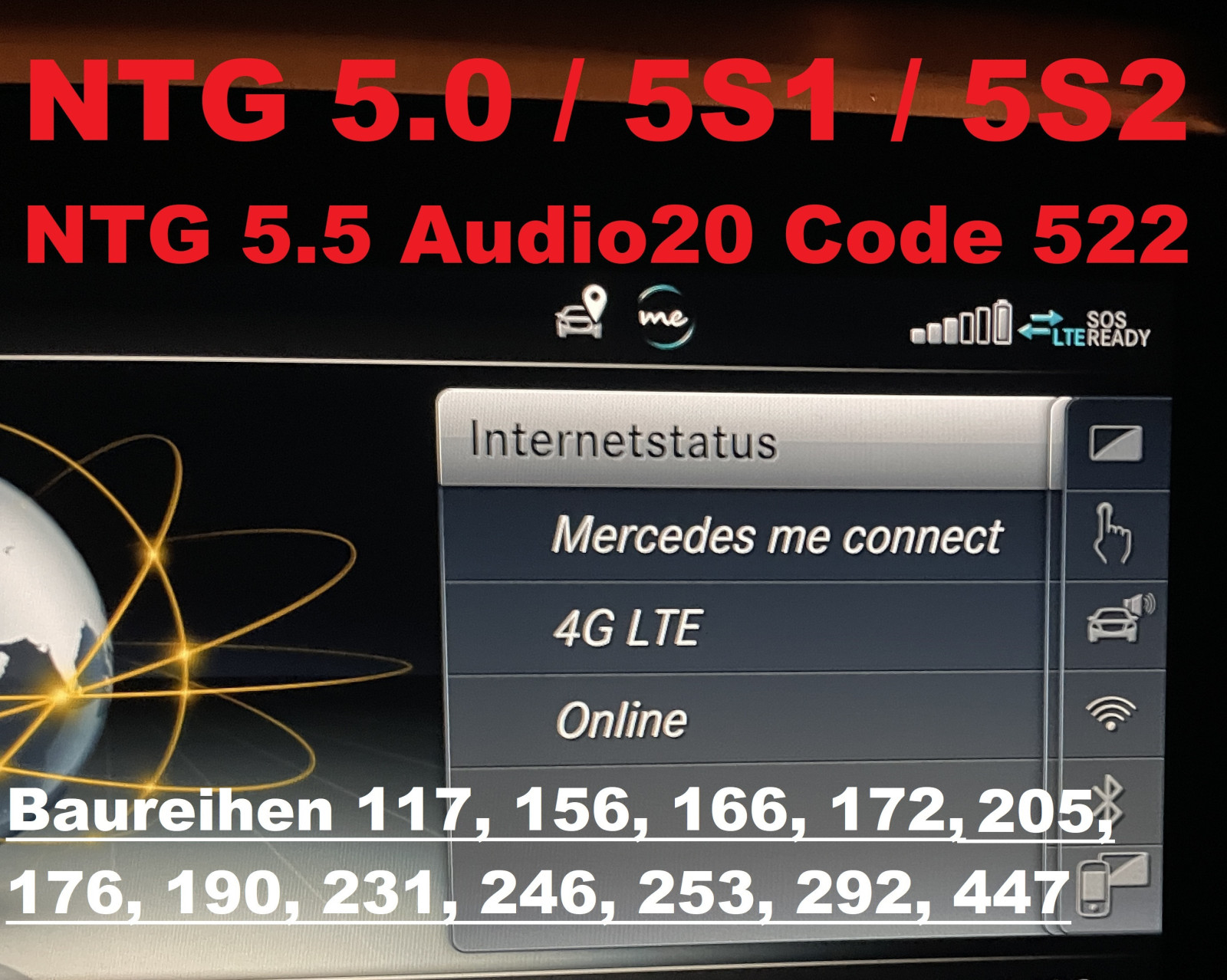

Betroffene Baureihen: 117, 156, 166, 172, 176, 190, 205, 213, 222, 231, 238, 246, 253, 292, 447, 463 etc.
Funktion/Motivation:
Es gibt aber die Möglichkeit auf LTE umzurüsten und somit wieder den vollen Funktionsumfang nutzen zu können!
Hierzu muss nur das UMTS-Modul durch eine LTE-Variante getauscht und bei Mercedes registriert werden.
[bild=2]
Was man braucht:
1. Fzg. mit HERMES-UMTS-Modul, welches man am Code 360 oder EY3 erkennt (ab ca. BJ2016);Die Umrüstung ist NICHT für Fzge. mit Code 350 oder J49 mgl., da diese ein PEIKER-Modul besitzen!
2. HERMES-LTE-Modul (z.B. A2229007121 oder A2229007221) je nach Baureihe mit USB-Anschluss (mit grünem Stecker) oder mit WLAN (ohne grünem Stecker);
WICHTIG: gebrauchte Module müssen zurück gesetzt werden (nicht mit Xentry mgl.!): ohne einem sauberen Reset können gebrauchte Module nicht an ein neues Fzg. angelernt werden!
Auch funktionieren nicht alle Software-Stände in allen Baureihen!

Umrüstung:
Das HERMES-Modul sitzt meist entweder im Kofferraum (z.B. BR205, BR218, BR176), oder unter der Rücksitzbank (z.B. BR166, BR292) oder unter dem Beifahrersitz (z.B. W253, W463) oder unter dem Lenkrad (z.B. W447), oder in der Mittelkonsole (z.B. BR213, BR238).
Die 2. Antenne, die ab Werk als "Backup-Antenne" verbaut ist muss man nicht nachrüsten: das Nutzen-Aufwand-Verhältnis ist zu gering, da der Umbau bei den meisten Fzgen. sehr aufwendig ist und der Empfang sich dadurch nicht verbessert: die Antenne hat nur eine Backup-Funktion (gesetzliche Anforderung), falls die Primär-Antenne ausfällt (z.B. bei einem Unfall).
Es ist kein Diversity-System verbaut.
[bild=9][bild=10]

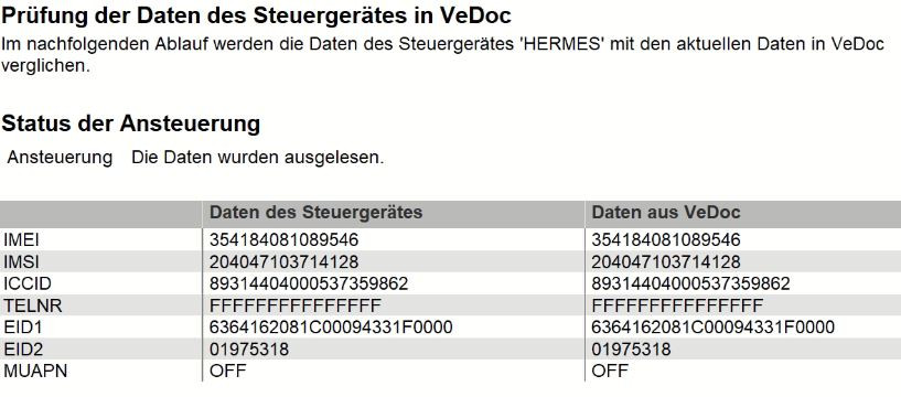

Nach dem Tausch des Moduls (nur Umstecken - keine Kabel- oder Stecker-Änderungen notwendig) muss dieses noch durch eine Online-Inbetriebnahme (Xentry) aktiviert werden (u.a. muss die richtige FIN im Modul gespeichert und die IMEI auf dem Mercedes-Server zur Anmeldung hinterlegt werden - dies kann nicht offline oder ohne das entsprechende Fzg. durchgeführt werden!), bevor dann der LTE-Code (362 bzw. JH3) in der Datenkarte (VeDoc) nachgetragen werden muss.
Anschließend kann man wieder das "Remote"-Paket im me-Store buchen und alle Remote-Dienste (z.B. Fernsteuern der Standheizung per me-App) wie gewohnt nutzen.
Hinweis: Im Apple-Store ist das Remote-Paket manchmal im "Excellence"-Paket als Unterpaket "versteckt".

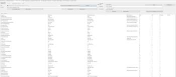

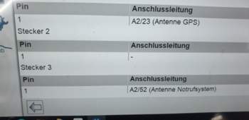

Wegen der Antennen Fehlermeldung... so ist es bei mir im DTS eingestellt...
Wed Sep 06 08:27:40 CEST 2023    |    Underground1
Dankeschön für die Information. Wir haben für den Kollegen erstmal eine zweite Notruf Antenne bestellt. Dann funktioniert auch dieser Part gescheit. Denn das Hermes hat eigentlich immer eine SOS Rückfallebene.
Wir haben eine 213 Antenne für den innenraum bestellt

Habe schon x Fzge. umgerüstet auf LTE und bei keinem die 2. Antenne verbaut. Sehe keinerlei Vorteil.

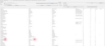

Du gehst mit vediamo in das Hermes Steuergerät.
Dann siehst du die Variantencodierungen.
Da solltest du auch den Menüpunkt AirbagInterface, da sollte bisher diskreteLine codiert sein.
Da kannst du ja mal bitte als Screenshot zeigen, was du dort noch zur Auswahl hast.
Denn ich könnte mir vorstellen, das wir damit den aktuellen Fehler beseitigen können.

so bin eben von der Arbeit zurück, Du meinst Monaco.... da kann man noch "LIN" wählen
Soll ich es auswählen? 🙂

also eben getestet, nach dem einstellen auf LIN und Fehlerlöschen und neu auslesen bleiben die selben 2 Fehler.

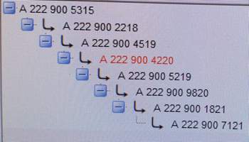

Mon Sep 11 15:38:54 CEST 2023    |    Martin E240T
A2229004519 hat sich in A2229004220 ersetzt und sind beide M216-Typen mit Entwicklungsstand KW50/2016.
Beide habe ich schon erfolgreich in 205er und 253er aus 2016 & 2017 verbaut (Umrüstung HERMES UMTS auf LTE).

Laut meinem Händler, haben sich die Steuergeräte mehrfach ersetzt.und Wenn die für den 205 nicht passend wären, würde die online Inbetriebnahme nicht erfolgreich sein.
Oben ist die älteste Version und ganz unten die neuste.

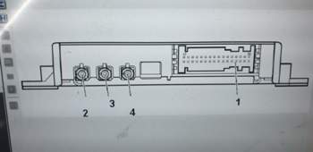

Ich werde am Freitag mal mit den Antennen spielen.
Denn was wäre, wenn die gps Antenne ganz nach links kommt? Und dann werde ich auch die Notruf Antenne beim Kollegen montieren.
Es kann aber auch sein, das die 2 Fotos nur für die 3.0 Version gültig ist.

@Jeeg, da du ja so nervös bist, könntest du mal bitte testen die vorhandene Antennen Leitung vom Steuergerät trennen und dann mal im Fehlerspeicher schauen, ob dort etwas mit der Gps Antenne erscheint.
Wenn nicht, würde ich mal versuchen auf die anderen 2 Steckplätze den Stecker zu stecken.
Denn vielleicht liegt die Datenverbindungs Problematik daran. Denn bis Freitag ist es ja noch lange hin ;-)

Mon Sep 11 19:37:36 CEST 2023    |    Martin E240T
GPS-Signal kommt vom COMAND/Audio20Navi und ist nur ohne Navi direkt am HERMES angesteckt.
Unter „vehicle config“ kann man dann codieren, ob das Signal via CAN oder via Antenne kommt.
Mit der 2. LTE-Antenne wird der Registrierungsfehler leider nicht verschwinden :-(

Guten Morgen,
Wir haben gestern die zweite Notruf Antenne verbaut und verkabelt.
Jetzt ist natürlich der aktuelle Fehler bezüglich der Antenne weg. Der Reg.Fehler ist leider noch vorhanden. Wir haben die System Uhrzeit sowie den cache vom Hermes zurück gesetzt.
Ich bin immer noch der Meinung, das mercedes die Fahrgestellnummer nur noch im Backendserver hinterlassen muss.
Ich werde das me Team nochmals nerven.

Hallo allerseits,
ich habe gerade bei mir das Hermes Modul auf LTE umgerüstet und das Ausstattungscode von 360 auf 362 Umtragen lassen. Allerdings habe ich festgestellt, dass das Spenderfahrzeug für mein Gebrauchtes LTE zusätzlich zu 362 noch folgende Codes hatte die ich leider nicht eintragen ließ:
08U MBCONNECT - SERVICES FOR VEHICLE SETUP (HERMES)
09U MBCONNECT - VEHICLE MONITORING (HERMES)
Frage: werden die Mercedes me Dienste trotzdem angeboten, oder wird etwas fehlen (z.B. Fzg. Überwachung)?
Mon Sep 25 20:57:14 CEST 2023    |    Martin E240T
Hi
Die Dienste sollten trotzdem funktionieren, vorausgesetzt dass LTE-Modul wurde richtig angelernt (OnlineSCN).
Martin
