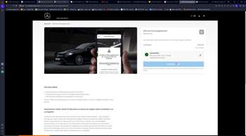

das HERMES-Kommunikationsmodul ist in fast allen Mercedes-Baureihen verbaut und stellt die Verbindung zwischen Fzg. und Internet her.
Diese Verbindung wird benötigt für Funktionen wie SOS-Notruf, LiveTraffic, RemoteDienste (z.B. Ver-/Entriegeln & Steuern der Standheizung per me-App), InternetRadio, MB-Apps im COMAND etc.
Viele Fzge. wurden mit einem HERMES-Modul mit UMTS-Chip ausgestattet.
Leider wurde UMTS in den meisten Ländern Europas 2021 wegen 5G abgeschaltet und die Fzge. können nur noch per EDGE eine Verbindung aufbauen (https://mbpassion.de/.../...ung-aeltere-baureihen-weiterhin-erreichbar).
Auf Grund der langsamen EDGE-Verbindung kam es zu vielen Kundenbeschwerden, so dass Mercedes Anfang 2023 beschloss die meisten Funktionen für UMTS-Fzge. komplett abzuschalten (https://mbpassion.de/.../...reicht-remote-paket-fuer-bestandsfahrzeuge).
Gebuchte Abos können noch die bestellte Laufzeit genutzt werden, anschließend aber nicht mehr verlängert werden.
Gerade für Fzge. mit Standheizung ohne extra Funkfernbedienung (Sonderausstattung 228 ohne B24) bedeutet dies einen großen Einschnitt, da diese dann nicht mehr von außerhalb des Fzgs. ferngesteuert werden kann.

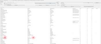

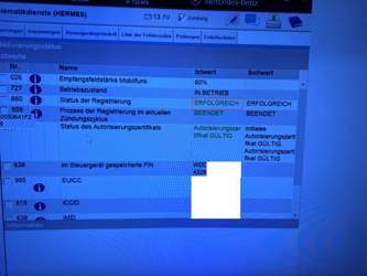

[bild=4][bild=5]
Betroffene Baureihen: 117, 156, 166, 172, 176, 190, 205, 213, 222, 231, 238, 246, 253, 292, 447, 463 etc.
Funktion/Motivation:
Es gibt aber die Möglichkeit auf LTE umzurüsten und somit wieder den vollen Funktionsumfang nutzen zu können!

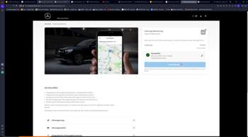

Diese LTE-Module sind auch Echtzeit fähig - dh. der Status wird in Echtzeit via VPN übertragen und nicht wie bisher erst nach einigen Minuten (siehe Demo-Video):

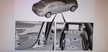

Das HERMES-Modul sitzt meist entweder im Kofferraum (z.B. BR205, BR218, BR176), oder unter der Rücksitzbank (z.B. BR166, BR292) oder unter dem Beifahrersitz (z.B. W253, W463) oder unter dem Lenkrad (z.B. W447), oder in der Mittelkonsole (z.B. BR213, BR238).
Die 2. Antenne, die ab Werk als "Backup-Antenne" verbaut ist muss man nicht nachrüsten: das Nutzen-Aufwand-Verhältnis ist zu gering, da der Umbau bei den meisten Fzgen. sehr aufwendig ist und der Empfang sich dadurch nicht verbessert: die Antenne hat nur eine Backup-Funktion (gesetzliche Anforderung), falls die Primär-Antenne ausfällt (z.B. bei einem Unfall).
Es ist kein Diversity-System verbaut.

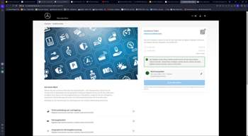

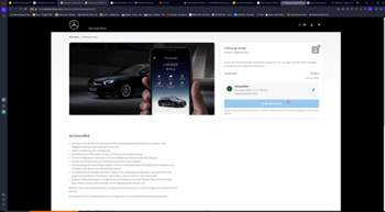

Anschließend kann man wieder das "Remote"-Paket im me-Store buchen und alle Remote-Dienste (z.B. Fernsteuern der Standheizung per me-App) wie gewohnt nutzen.
Hinweis: Im Apple-Store ist das Remote-Paket manchmal im "Excellence"-Paket als Unterpaket "versteckt".

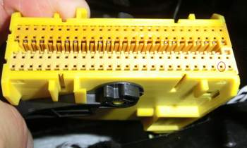

Mon Oct 16 17:59:59 CEST 2023    |    Underground1

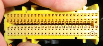

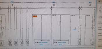

Hi, ich habe gerade nochmals in den Schaltpläne wegen dem aktuellen Crash Signal geschaut.
Wenn ich das richtig sehe erwartet das Hermes Stg an Pin 11 ein Signal vom Srs Stg vom pin 99.
Dieser Pin 99 ist beim 205 vormopf aber mit dem Potentialverteiler x30/20 verbunden.
Oder habe ich da einen Gedanken Fehler?
Denn dann müsste man ein anderes srs Stg verwenden und die srs Verkabelung ändern.
Mon Oct 16 18:08:11 CEST 2023    |    Jeeg1975
Der MartinE240T hat mir geschrieben vom SRS Airbag Steuergerät pin25 zu pin11 Hermes einen Kabel legen.
Haben erst bei mir versucht pin11 auf Masse zu legen hat leider nichts gebracht, auf Plus genau so wenig.
Ich komme leider am gelben SRS Airbag-Steuergerät nicht ran, da sind zu viele Kabel bei mir, denke von der großen nachgerüsteter Ambientenbeleuchtung.
Gibt es eventuell einen andere Möglichkeit es anzuhängen? im Kofferraum habe ich auch jede menge Kabel. 🙂
Mon Oct 16 19:04:59 CEST 2023    |    Underground1
Es gibt anscheinend viele unterschiedliche Arten.
Wenn ich die Fahrgestellnummer vom Jan nehme, dann geht vom pin 25 am Srs Stg das lin Bus Signal Sitzbelegung zum hermes modul pin 11.
Mon Oct 16 19:54:05 CEST 2023    |    Underground1
JEEG, WENN du schon so weit alles freigelegt hast, dann Batterie abklemmen und dann den großen Stecker entriegeln. Da kommt man doch halbwegs bei.
Ich würde erstmal das kabel von vorne nach hinten über die Rücksitzbank legen.und testen, ob der aktuelle Fehler weg ist.
Und wenn alles klappt, dann kannst du es sauber im Kabelkanal links oder rechts nach hinten verlegen.
Mon Oct 16 20:30:15 CEST 2023    |    Jeeg1975
Underground, hatte ich so vor, aber ich komme nicht ran, der Stecker ist tiefer als es auf dem Bild aussieht.
Das sind die Android, Ambiente usw Kabel im Weg.
Er meinte das man eventuell am + anschließen zwischen 0V und 12V müsste was passen. (Pin27 hat leider nicht geklappt)
Mon Oct 16 20:37:32 CEST 2023    |    Underground1
Das ist ein lin bus.und das sos und srs System sollte schon gescheit funktionieren.
Also bleibt nur ein gescheites anklemmen übrig.
Tue Oct 17 07:31:32 CEST 2023    |    Underground1
Jetzt bleibt natürlich noch die Frage, ob an dem Airbag Steuergerät pin überhaupt ein Signal am vormopf 205 anliegt.aber das werden wir erst wissen, wenn wir du es ausprobiert hast. Viel Glück und Dankeschön das du es schon freigelegt hast.

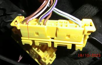

Tue Oct 17 15:52:59 CEST 2023    |    Jeeg1975
hatte es gestern Abend kurz freigelegt, waren ja nur 4 Schrauben, dann gesehen das man schlecht ran kommt und wieder alles zurück gebaut, jetzt nochmal nach der Arbeit alles wieder zerlegt und gesehen das man doch mir mühe den Stecker lösen kann, nur die Kabel sind sehr Kurz, man kommt nirgends ran, könnte den SRS Steuergerät abschrauben und rausnehmen, eventuell was da dran machen?, aber weiß natürlich nicht wie.
Also PIN 25 sieht belegt aus, vorletzter unten rechts.
Tue Oct 17 19:40:52 CEST 2023    |    Underground1
Das der pin 25 belegt ist, ist doch super.
Dann kannst du dir das gefummel sparen.

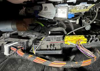

Denn vorne unter dem rechten Sitz Teppich liegt eine Steckverbindung x28/30.
Da findest du die kabelfarbe pink schwarz pin 3.
Das ist das Signal was zum airbagstecker auf pin 25 geht.

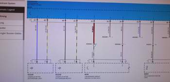

Tue Oct 17 20:03:09 CEST 2023    |    Underground1
Das unter blaue ist das Hermes Steuergerät.
Also teilt sich das srs, Hermes und das wss Steuergerät das Signal.
Wenn du das mit dem Hermes angeschlossen hast, dann müsste sos ready sowie die Innenleuchtenschalter auch wieder funktionieren.
Tue Oct 17 20:23:15 CEST 2023    |    Martin E240T
…aber er muss dann das Hermes von „diskret“ auf „LIN“ umcodieren…
Tue Oct 17 20:30:37 CEST 2023    |    Underground1
Der Punkt hier muss später geändert werden.
Wed Oct 18 13:55:08 CEST 2023    |    Jeeg1975
Guten Tag zusammen,
so Fehlermeldung ist weg, danke an MartinE240T und Underground1,
habe einen Kabel unter dem Beifahrersitz wie oben beschrieben zu Pin11 verbunden.
Endlich sind die 2 rote Kontrollleuchten aus, haben ja nachts geblendet 🙂.
Jetzt fehlen nur noch die LTE Dienste...
