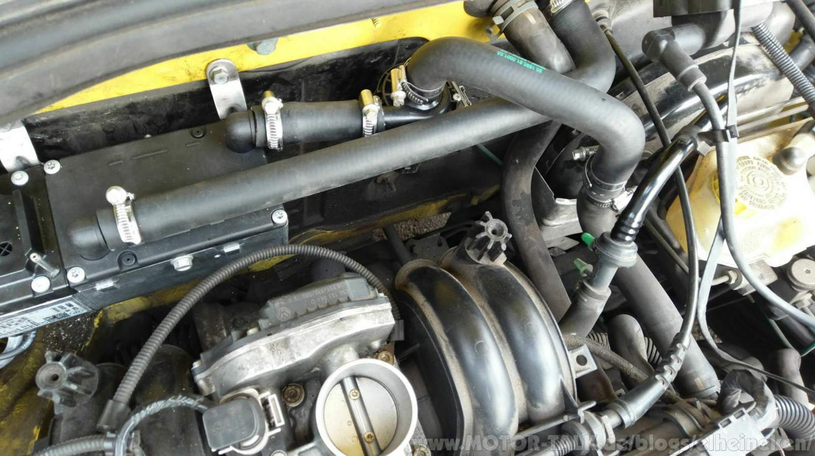

[bild=2]Nachdem diesen Winter schon einige Male gekratzt werden musste und rund um die Feiertage auch genügend Zeit zur Verfügung stand zog es einen dann doch endlich auf die Hebebühne und in Richtung der kalten Garage. Der erste Tag der Arbeit fand dann aber noch in der Sonne und am Straßenrand statt.
Erster Schritt bei diesem Unterfangen: Wo kommt die Heizung hin? Wer keine zusätzlichen Bleche anfertigen will dem bleibt nur die Montage an einer bereits existierenden Wand. Im Falle des Seat genügte der Platz an der Spritzwand, praktisch identisch zum Einbau beim Jazz.
Wenn möglich übrigens eher tief um potentielle Lufttaschen im Kühlsystem zu vermeiden. Beim Seat gibt es einen Kühlwasserbehälter der unter Druck steht, die Heizung und alle Wasser führenden Komponenten sollten daher unter dessen Wasserstand bleiben.

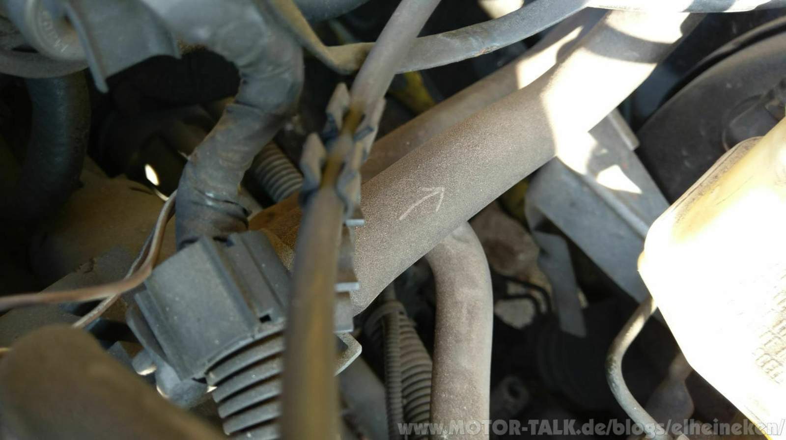

Nun müssen wir die ganze Konstruktion noch in den bestehenden Kühlkreislauf integrieren. Dazu ist es wichtig zu wissen welchen Weg das Kühlwasser bei laufendem Motor normalerweise nimmt. Die Pumpe der Standheizung sollte unbedingt die selbe Richtung bedienen. Korrekt angeschlossen vermeidet man damit mehrere potenzielle Probleme:
  • Sind im Kühlkreislauf Einbahnstraßen-Ventile verbaut und Motor bzw. Innenraum werden nicht warm?
  • Laufen Standheizung und Motor gleichzeitig mag das wohl die Pumpe nicht (es gab mal eine Einbauanleitung in der die falsche Richtung drin stand und die Fahrzeuge reihenweise Pumpen gefressen haben). Ob das bei den inzwischen mitgelieferten magnetischen Pumpen (ohne durchgehende Rotorwelle vom Motor zum Propeller) noch relevant ist - vermutlich nicht.
  • Bei gleichzeitigem Betrieb arbeiten zwei Pumpen gegeneinander, eher nicht so clever mit Blick auf die Heiz- und Kühlleistung im Leerlauf (für größere Probleme ist die Pumpe der Standheizung zu schwach).
[bild=5]Aber wie bekommt das nun heraus ohne große Sauerei oder passende Datenblätter? Recht einfach. Es genügt jeweils eine Hand an jedem Kühlschlauch des Wärmetauschers und beim Warmlaufen lassen einfach beobachten welcher Schlauch zuerst warm wird. Im Falle des Seat ist es der linke (vom Fahrer aus gesehen).
