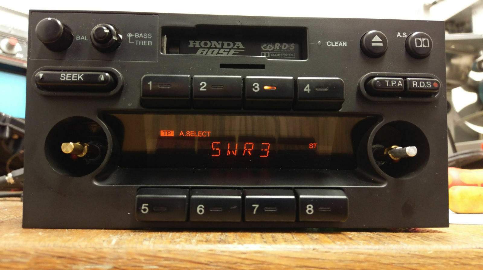

Bei meinem eigenen Radio bereits vor einigen Jahren durchgezogen empfehle ich jedem NSX-Besitzer der mir unter die Finger kommt (OK, viele sind es nicht) vorsichtshalber die Kondensatoren des Radios austauschen zu lassen.
[bild=1]Es sind einige recht große Kaliber darunter und die Schäden können bei einem altersbedingten Auslaufen bis zum Totalschaden reichen. Ersatz (insbesondere die europäische Version des Radios mit RDS) ist sehr teuer, ein Tausch gegen ein anderes Fabrikat auch nicht so einfach umsetzbar.
Schuld daran tragen die serienmäßigen Bose-Aktivlautsprechen in Kombination mit der Frontplatte die (entgegen des ersten Eindrucks) nicht rechteckig ist. Das bedeutet also eine mechanische Anpassung und sieht dann im Ergebnis auch immer etwas komisch aus.
Im Gegensatz zum Klimasteuergerät (wo das Kind bereits in den Brunnen gefallen ist) sah es im Inneren des Radios noch alles prima aus und es sollte eine reine Vorsorgeaktion werden.

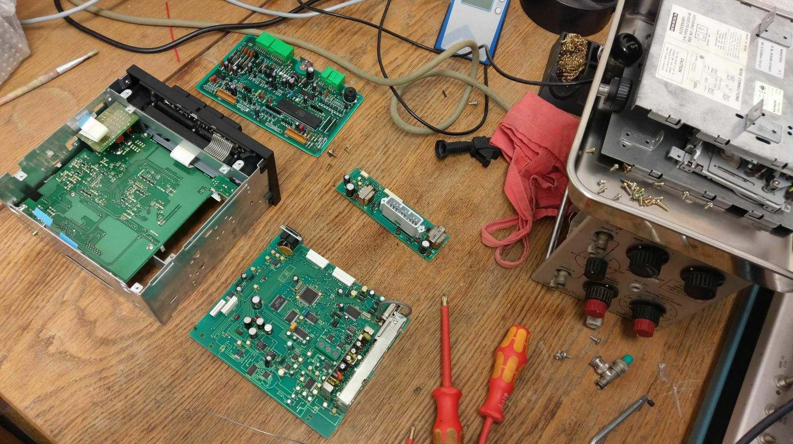

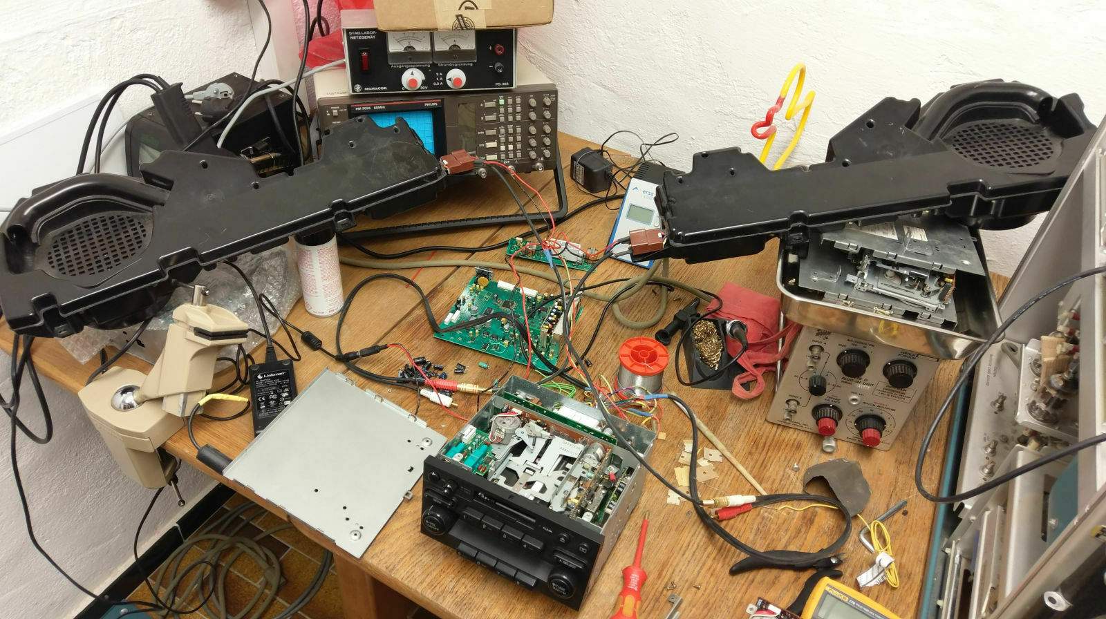

[bild=2]Da inzwischen auch das Bastelzimmer ohne Fenster (Codename "Man-Cave"😉 einsatzfertig war wurde hier erst mal mein NSX Audio-Test-Setup, deren Teile ich aus Japan mitgebracht habe, aufgebaut - funktioniert noch einwandfrei.
Vor dem Öffnen des Radios noch einige interessante Unterscheide im Vergleich zum japanischen Pendant:
  • Der Dolby-Knopf ist zusätzlich mit Honda Alternative Select belegt
  • Die Bass- und Treble-Knöpfe sind nicht versenkbar
  • Es unterstützt RDS und TPA (mit entspr. Alphanumerik-Display)
  • Die RDS- und TPA-Knöpfe sind in der japanischen Version ein großer Knopf für Alternative Select
Jetzt aber an die Innereien. Wie sonst auch werden Deckel und Boden mit je zwei Schrauben gehalten die es zu entfernen gilt. Oben wird dann das mit vier Schrauben befestigte Kassettendeck losgeschraubt und herausgezogen.

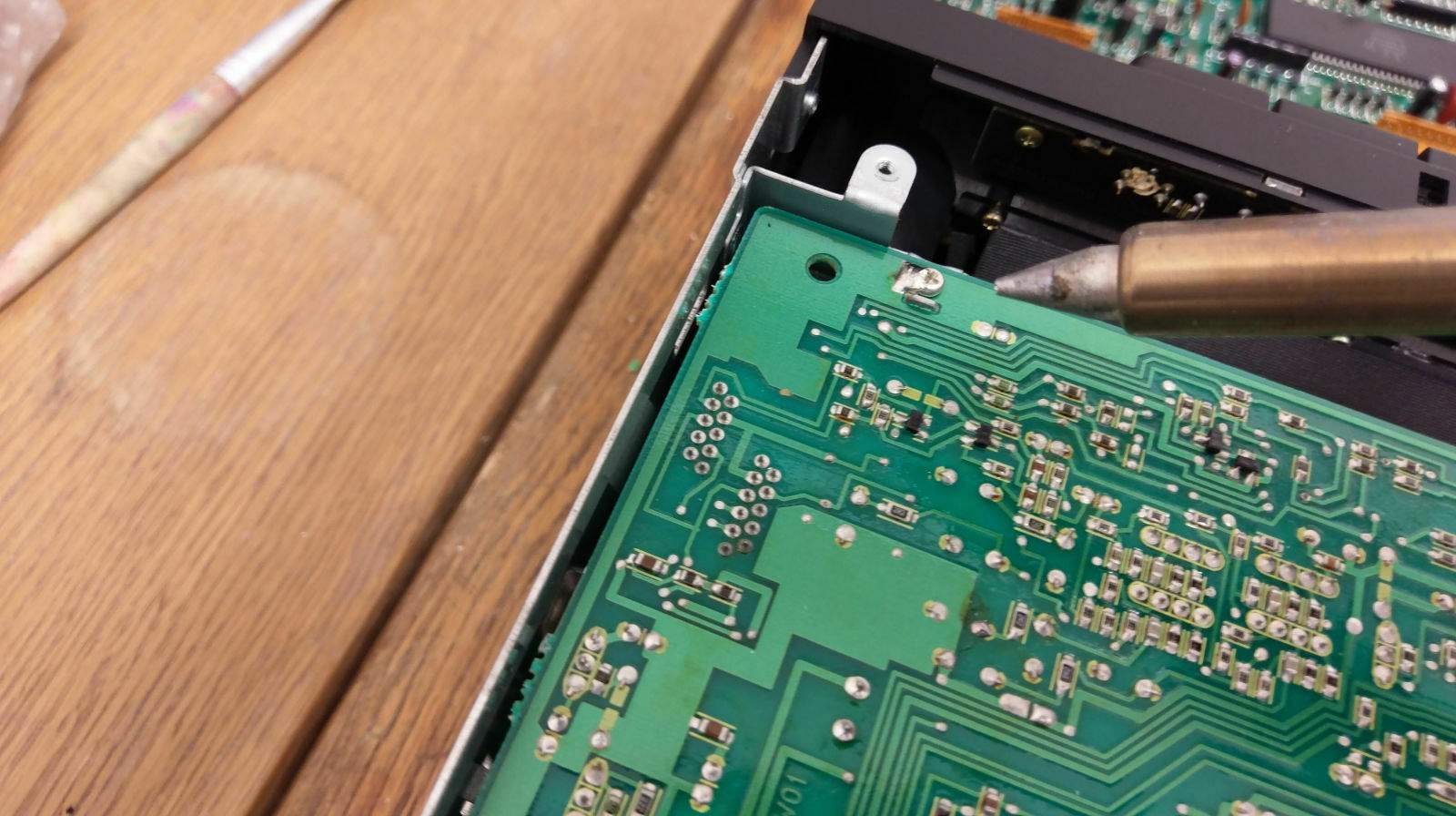

[bild=3]Weiter dann auf der Unterseite. Hier müssen vier verlötete Schrauben mit einem entsprechend starkem Lötkolben und einer geeigneten Entlöteinrichtung vom Zinn gereinigt werden bevor man sie lösen kann. Zusätzlich sind noch die Schrauben des CD-Wechsler-Anschlusses sowie des Antennensteckers zu entfernen.
Die Platine selber ist mit vier Flachbandkabeln am restlichen Radio verbunden. Man löst sie indem der Kragen des Halters nach oben geschoben wird, anschließend lassen sich die Kabel ganz leicht lösen.
Nun noch einmal wenden und die Netzteilplatine losschrauben. Sie wird von zwei Schrauben des Anschlusssteckers gehalten. Sind diese entfernt lässt sich sich (wie schon vorher das Kassettendeck) nach oben herausziehen.
[bild=4]Mehr Demontage ist nicht nötig, nun kommen wir an alle entscheidenden Teile heran. Ersatz für alle Kondensatoren wäre weder notwendig noch unkritisch, kenne wir doch die genaue technischen Eigenschaften gar nicht. Wir konzentrieren uns daher auf alle die oben auf ihrem Aluminium-Deckel Sollbruchstellen haben, was einer Art Mindestgröße gleich kommt.
Im Endeffekt standen damit 12 Kondensatoren auf der Liste. Bitte beachten dass dieses Modell von 1994 ist und immer wieder Änderungen vorgenommen wurden - muss man also jedes Mal im Detail nachsehen. Getauscht wird natürlich gegen trockene Aluminium-Polymer-Kondesatoren.
Nach vorsichtigem Auslöten (Beine gerade biegen nicht vergessen, sonst kommen gerne Lötpads mit hoch) einfach Typ für Typ austauschen und die Elektronik sollte für viele Jahre vor Säuerschäden sicher sein.
