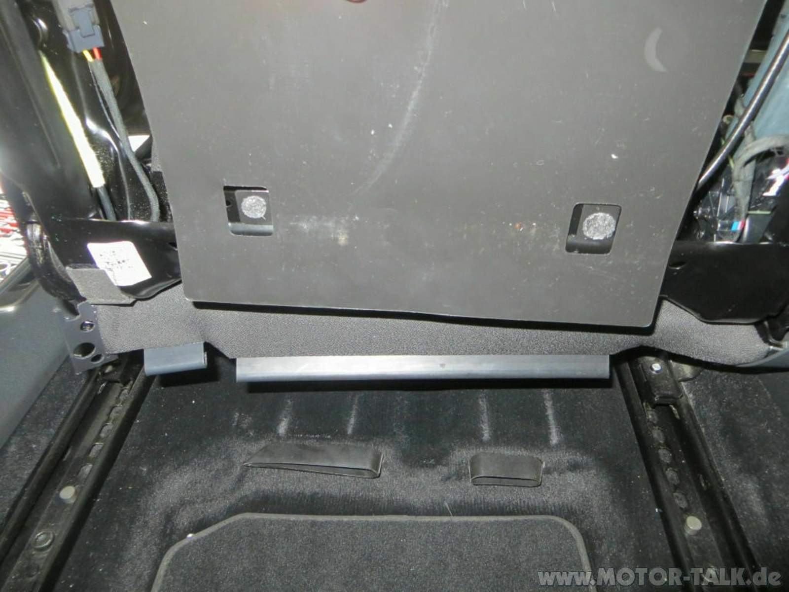

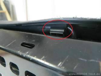

- So sehen die einzigen vier Befestigungen des Rückenlehnenbezuges aus. Diese müssen gelöst werden.
Dazu hinter dem Sitz im unteren Bereich den Bezug aufmachen und mit dem Arm innen hoch greifen und diese Klammern lösen. Die seitlichen sitzen recht stramm.
- Aus der Nähe
- In diesem Bereich sind diese Klammern zu ertasten

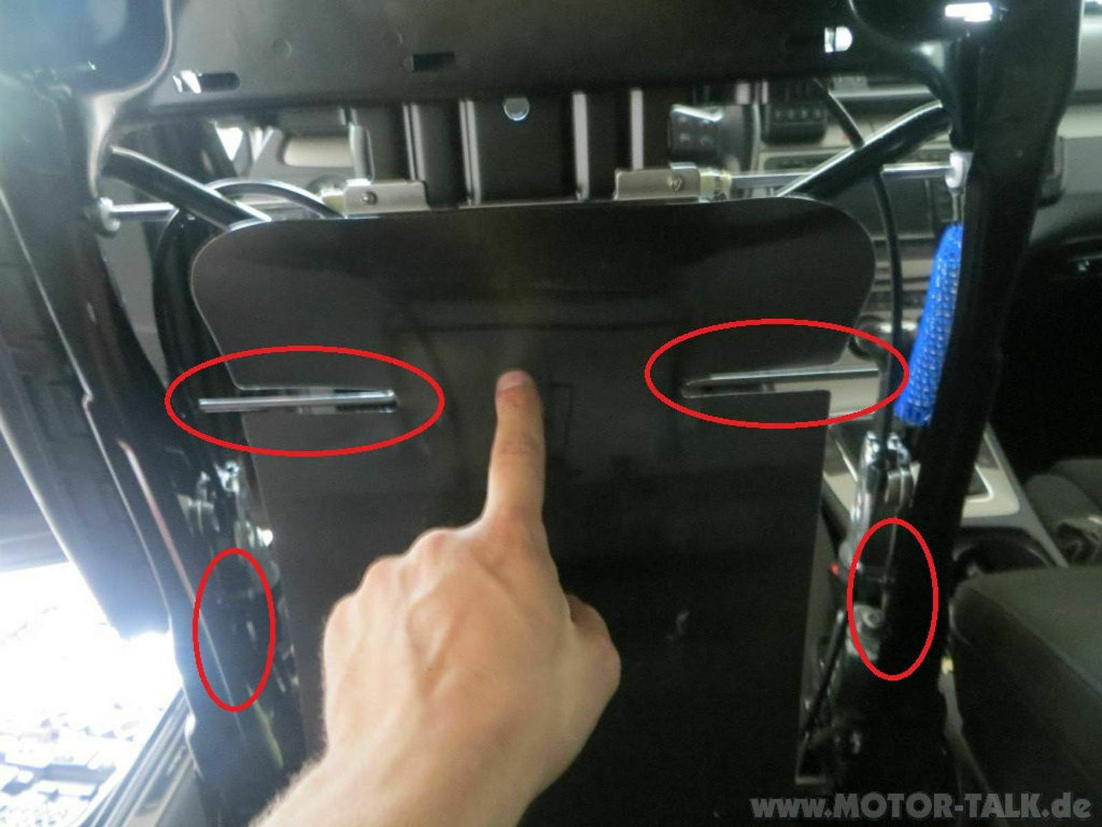

- Nun sehen wir alles und können loslegen
- Vorsicht mit dem Luftsack. Der wird mit nur einer Torxschraube unten befestigt. Wie ihr wisst, ohne Airbagschein darf da keiner ran.

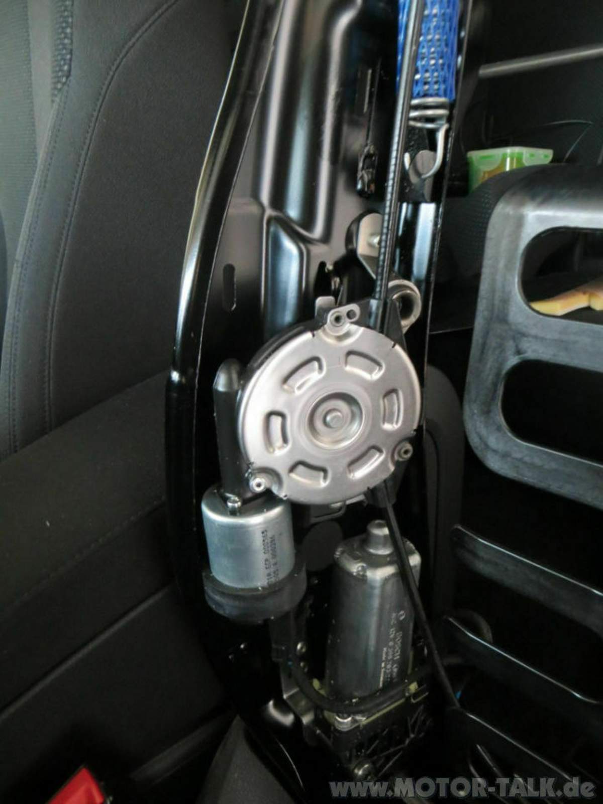

- Und hier sind die beiden Übeltäter. Auf der linken Sete für die waagerechte Verstellung der Lindenwirbelstütze
- Und auf der rechten Seite für vertikale Verstellung

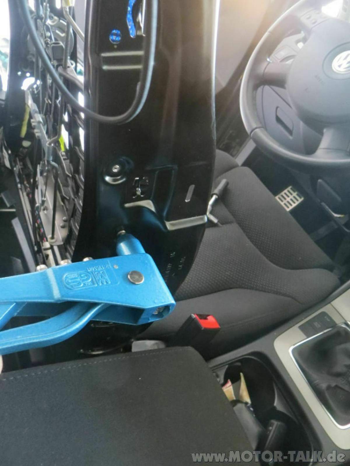

- Beide Motoren sind mit je zwei Nieten befestigt. Um den Motor ab zu bekommen, müssen diese rausgebohrt werden (mit Staubsauger auch ohne Späne im Auto)

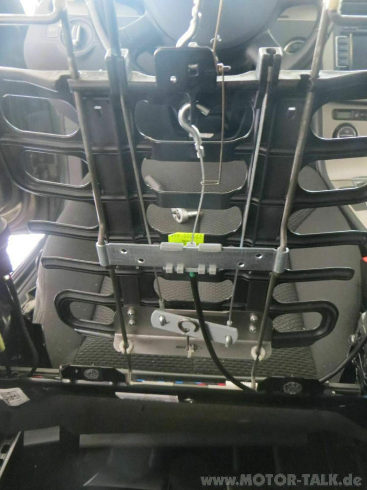

- Bitte peinlichst auf die Seilzugführung achten
- Die neuen motoren wieder festnieten
- Stecker an den Motoren und die Seilzugführung kontrolieren.
Zum Testen den Stecker in das Seitenteil reinstecken und die Funktionsführung starten.
