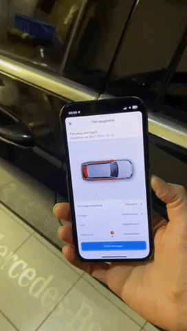

das HERMES-Kommunikationsmodul ist in fast allen Mercedes-Baureihen verbaut und stellt die Verbindung zwischen Fzg. und Internet her.
Diese Verbindung wird benötigt für Funktionen wie SOS-Notruf, LiveTraffic, RemoteDienste (z.B. Ver-/Entriegeln & Steuern der Standheizung per me-App), InternetRadio, MB-Apps im COMAND etc.
Viele Fzge. wurden mit einem HERMES-Modul mit UMTS-Chip ausgestattet.
Leider wurde UMTS in den meisten Ländern Europas 2021 wegen 5G abgeschaltet und die Fzge. können nur noch per EDGE eine Verbindung aufbauen (https://mbpassion.de/.../...ung-aeltere-baureihen-weiterhin-erreichbar).
Auf Grund der langsamen EDGE-Verbindung kam es zu vielen Kundenbeschwerden, so dass Mercedes Anfang 2023 beschloss die meisten Funktionen für UMTS-Fzge. komplett abzuschalten (https://mbpassion.de/.../...reicht-remote-paket-fuer-bestandsfahrzeuge).
Gebuchte Abos können noch die bestellte Laufzeit genutzt werden, anschließend aber nicht mehr verlängert werden.
Gerade für Fzge. mit Standheizung ohne extra Funkfernbedienung (Sonderausstattung 228 ohne B24) bedeutet dies einen großen Einschnitt, da diese dann nicht mehr von außerhalb des Fzgs. ferngesteuert werden kann.

Es gibt aber die Möglichkeit auf LTE umzurüsten und somit wieder den vollen Funktionsumfang nutzen zu können!
Hierzu muss nur das UMTS-Modul durch eine LTE-Variante getauscht und bei Mercedes registriert werden.

1. Fzg. mit HERMES-UMTS-Modul, welches man am Code 360 oder EY3 erkennt (ab ca. BJ2016);
Die Umrüstung ist NICHT für Fzge. mit Code 350 oder J49 mgl., da diese ein PEIKER-Modul besitzen!
2. HERMES-LTE-Modul (z.B. A2229007121 oder A2229007221) je nach Baureihe mit USB-Anschluss (mit grünem Stecker) oder mit WLAN (ohne grünem Stecker);
WICHTIG: gebrauchte Module müssen zurück gesetzt werden (nicht mit Xentry mgl.!): ohne einem sauberen Reset können gebrauchte Module nicht an ein neues Fzg. angelernt werden!
Auch funktionieren nicht alle Software-Stände in allen Baureihen!
