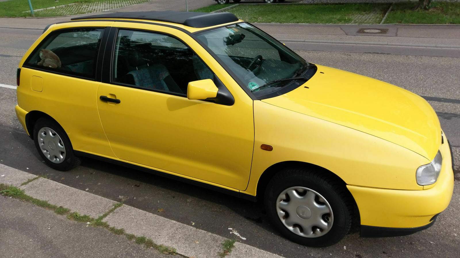

Alle zwei Jahre (bei ganz neuen Autos drei Jahre) ist der Gang zum TÜV (oder einen anderen Prüforganisation) angesagt. Nachdem der Jazz im Winter letzten Jahres dran war folgt nun auch die Banane. Ursprünglich dachten wir sie wäre erst im September dran aber ein Blick in die Papiere belehrte uns eines besseren.

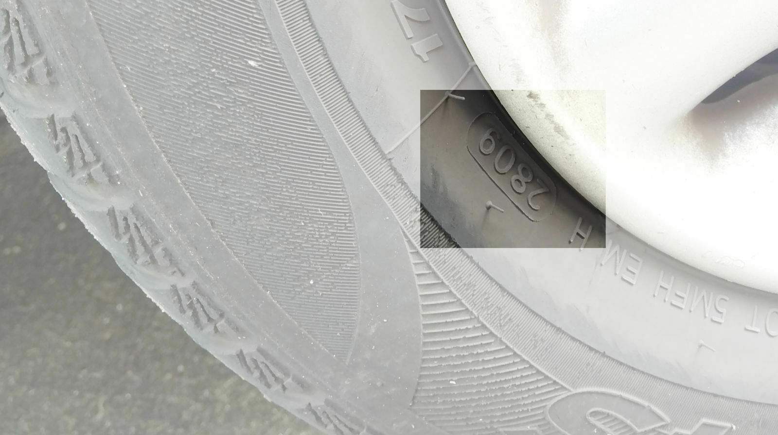

Herstellungscode 2809: 28. Woche 2009Herstellungscode 2809: 28. Woche 2009Da wir in etwa einer Woche in den Urlaub fahren blieb nur noch ein einziger sinnvoller Termin bei unserer Werkstatt des Vertrauens: Der Mittwoch. Gleich mal gebucht und sich dann umgehend um die Vorbereitung kümmern war die Devise.
Als erstes standen dafür neue Reifen an denn auch wenn sie noch genug Restprofil hatten waren die Fahreigenschaften der über 10 Jahre alten Pneus auf Nässe absolut unzureichend und bei Schnee einfach kriminell.

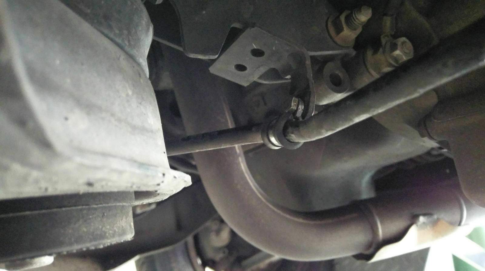

Da klappert nix mehrDa klappert nix mehrDazu zuerst den Seat auf die Hebebühne um die Spritleitung der Standheizung nachzubessern. Die Verlegung ist jetzt in Gummi und ohne Kabelbinder ausgeführt was wohl den Vorschriften besser entspricht.

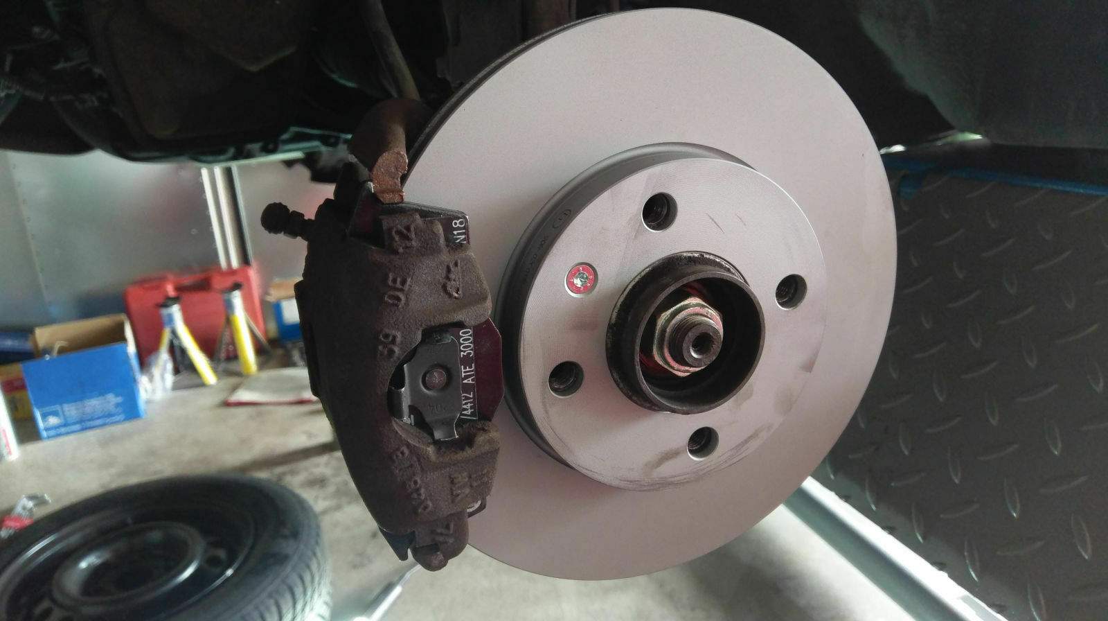

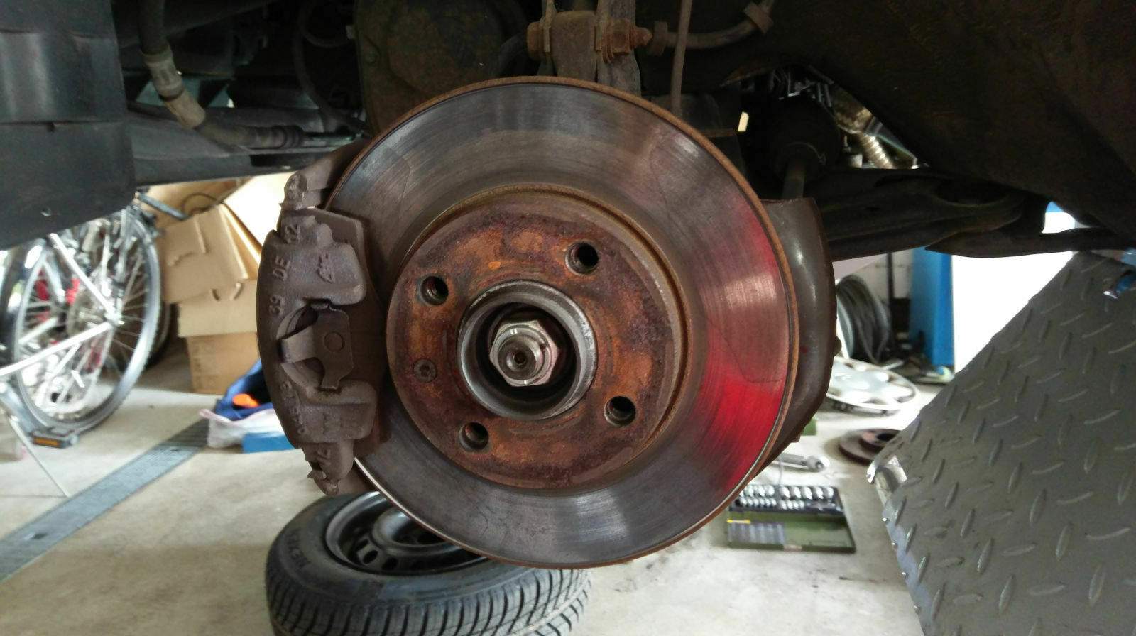

Schon etwas betagtSchon etwas betagtSeit einer Weile zeigte der Wagen eine Art Bonanza-Effekt beim Bremsen was den TÜV sicher nicht freuen dürfte. Hier keine großen Experimente sondern gleich einen neuen Satz Scheiben und Beläge von Ate (die in diesem Fall sogar Hersteller der Originalanlage sind). Da (VW-typisch) drei verschieden Bremsanlagen verbaut wurden hilft bei der Auswahl im Vorfeld nur ausmessen und das Ausschlussprinzip.
Wie auch schon beim Jazz sind die Scheiben inzwischen lackiert was sie sicher vor Korrosion schützt aber einige Bremsungen benötigen bis der Lack herunter und die Bremswirkung ganz da ist also Vorsicht beim Herausfahren aus der Garage.
Einmal neuEinmal neuWährend der Seat auf der Bühne stand noch eine Blick unter den Motor und auf die Achsmanschetten. Dort war alles in Ordnung aber eine Halterung für die Leitung der Servolenkung war zerbrochen und musste ersetzt werden.
