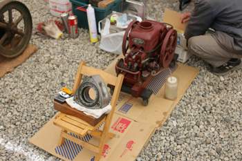

[bild=1]Das Wetter besserte sich mit jedem Kilometer und als wir angekommen waren schien bereits immer mal wieder die Sonne durch die Wolken.
Die Clubmitglieder waren noch mit einer Vorführung der lokalen Hula-Gruppe beschäftigt (warum Hula? Keine Ahnung..) aber die Maschinen waren bereits hübsch aufgebaut.
Auf der Clubseite wurde darauf hingewiesen, dass bereits ab Samstag angeliefert werden könne und Gabelstapler mit 1,5 und 2,5 Tonnen Ladefähigkeit zur Verfügung stehen würden.

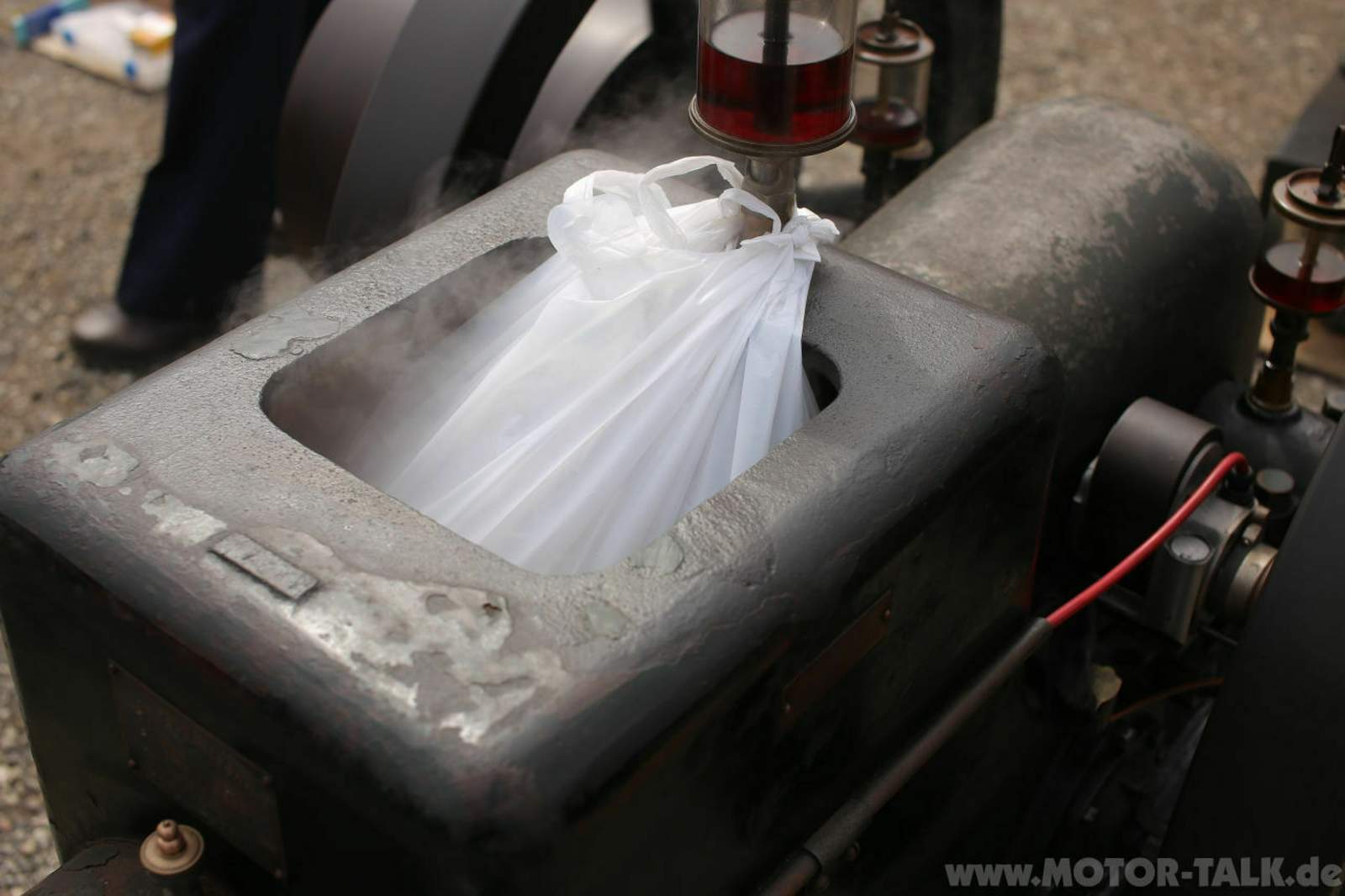

[bild=2]Relativ unbekannt in Europa haben diese kleinen Selbstläufer eine wichtige Rolle bei der Industrialisierung Japans gespielt. Sie wurden in der Landwirtschaft als mobile und stationäre Energiequelle genutzt.
Auch in den USA waren sie zu einer bestimmten Zeit häufig anzutreffen.

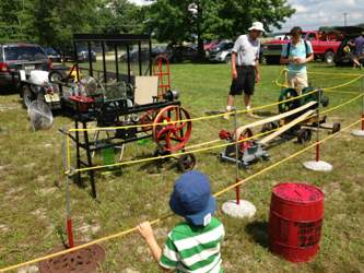

Sie konnten auf mobilen Maschinen befestigt werden oder zum Antrieb von stationären Geräten (wie z.B. einer Dresch-Maschine) eingesetzt werden.

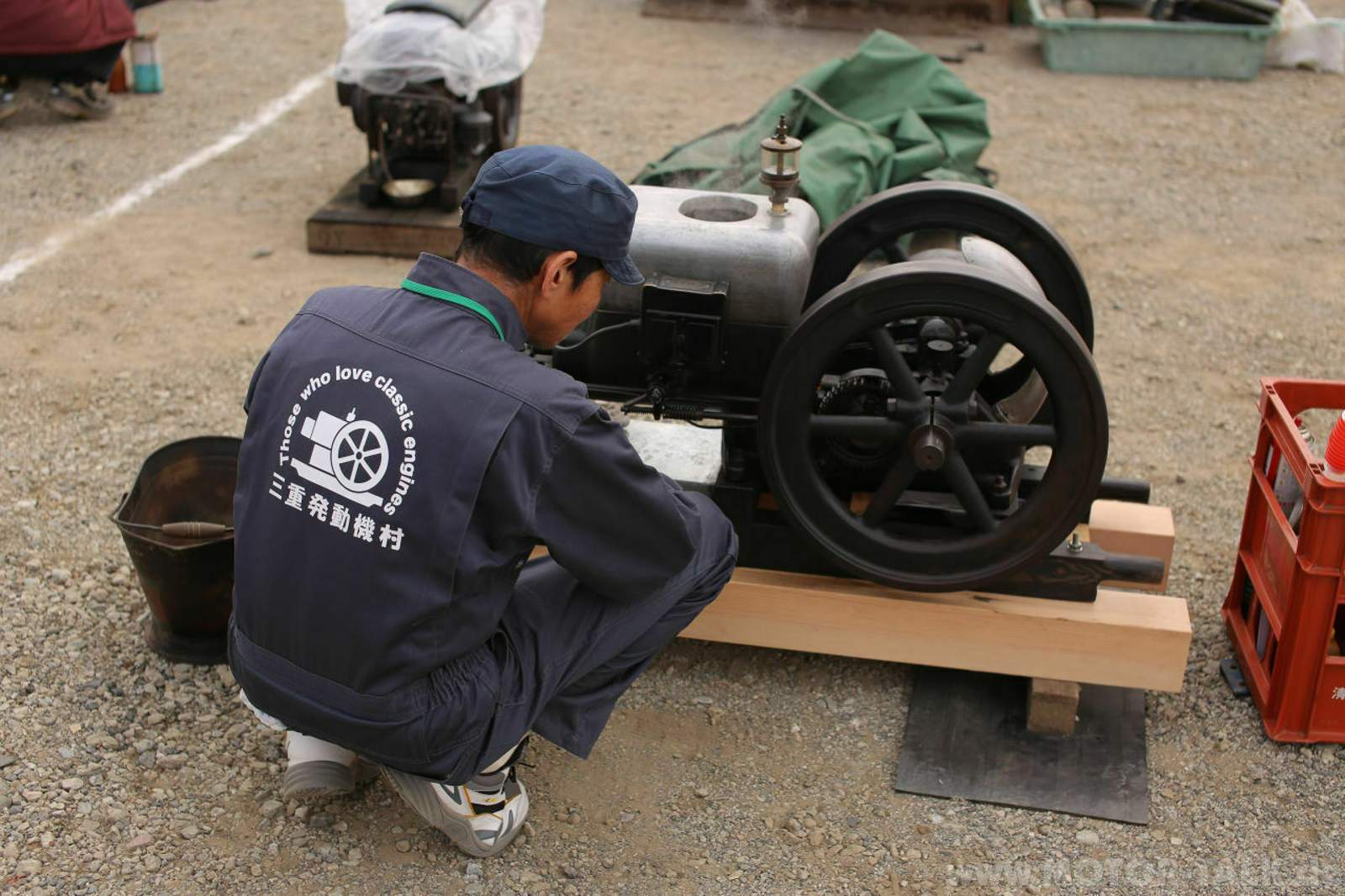

[bild=3]Das alte Foto aus dem Bilder neben diesem Text zeigt den Einsatz auf einem Pflug.
Auf Grund des großen Marktes gab es unzählige Hersteller von denen heute aber nur noch sehr wenige existieren (z.B. Mitsubishi, Toyota und Yanmar).
Das Hobby scheint starke Anziehung auf Rentner auszuüben. Mein japanischer Kollegen fasste es zusammen als: "Alte Männer die alte Motoren laufen lassen". Vielleicht ein bisschen fies aber nicht falsch.

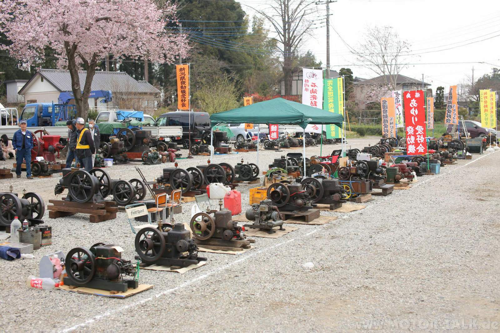

[bild=4]Der englische Spitzname für das Steuerungssystem lautet "Hit-and-miss-engine", auf deutsch Aussetzerregelung.
Das Prinzip ist einfach und clever. Wenn sie ihre Zieldrehzahl erreicht haben, wird das Auslassventil offen gehalten. Dadurch reduzieren sich die Verluste im Leerlauf und gleichzeitig wird kein Sprit mehr aus dem Vergaser gezogen. Fällt die Drehzahl wieder unter eine bestimmte Grenze arbeitet das Ventil wieder regulär, der Motor zündet und beschleunigt.
Der Einlass ist Feder-belastet und öffnet sich automatisch wenn Unterdruck im Zylinder anliegt.
Zusammen mit der großen Schwungmasse bedeutet das, dass der Motor im Leerlauf immer nur ein bis zwei mal zündet und dann für etliche Sekunden dahinsegelt. Dementsprechend charakteristisch ist das Motorgeräusch und man weiß sofort woher der englische Name kommt..

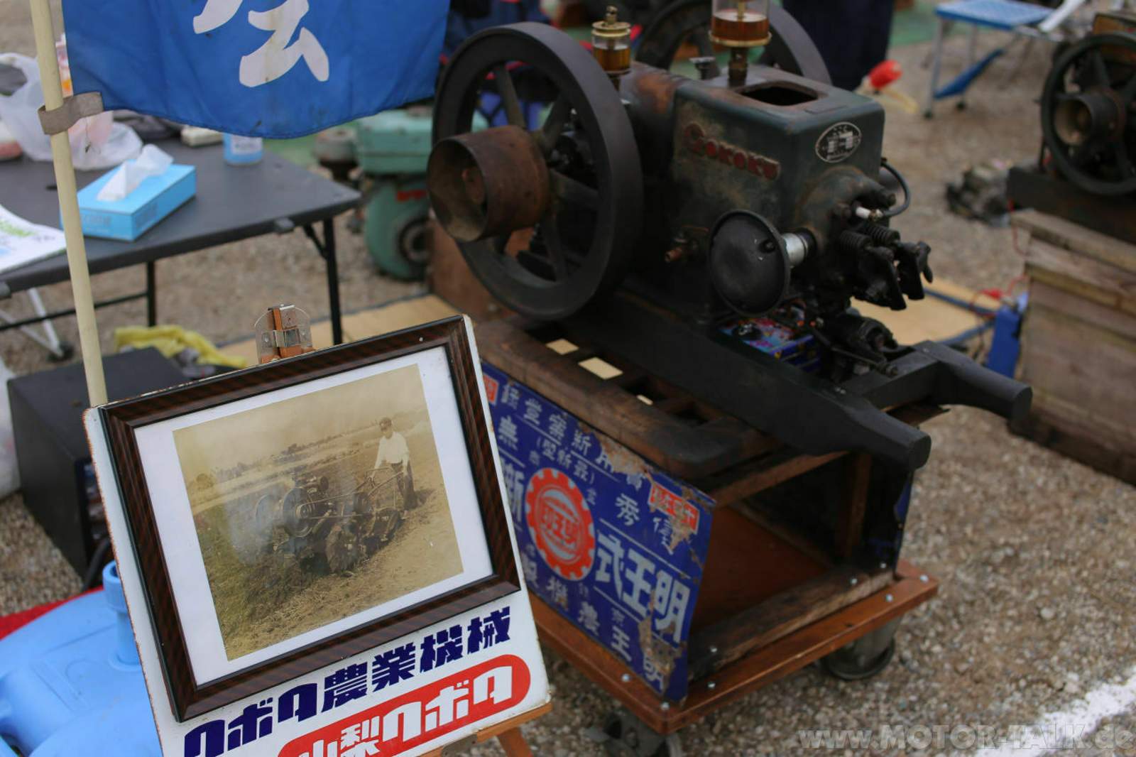

[bild=5]Die Kühlung ist offen, sprich der Zylinderkopf wird mit Wasser gefüllt (daher standen auch überall Eimer herum). Nach etwa 30 Minuten Laufen beginnt es zu dampfen. Vermutlich hält der Wasservorrat aber mehrere Stunden ohne nachfüllen.

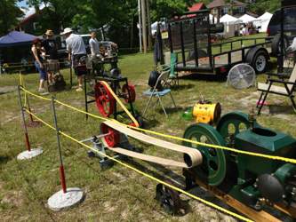

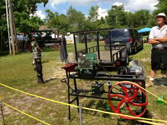

Anbei ein paar Bilder von einem Sommerfest in den Kiefernwaeldern von New Jersey. Der Besitzer hat ein paar Geraete angehangen und sehr wichtig (!) eine Seifenblasenerzeugungsmaschine! 😁
PS: im zweiten Bild links kann man einen Stampfer erkennen. Da duerfte die Mehrheit auch nicht mehr wissen was das ist obwohl er bis in die spaeten 60er auch in D benutzt wurde.
