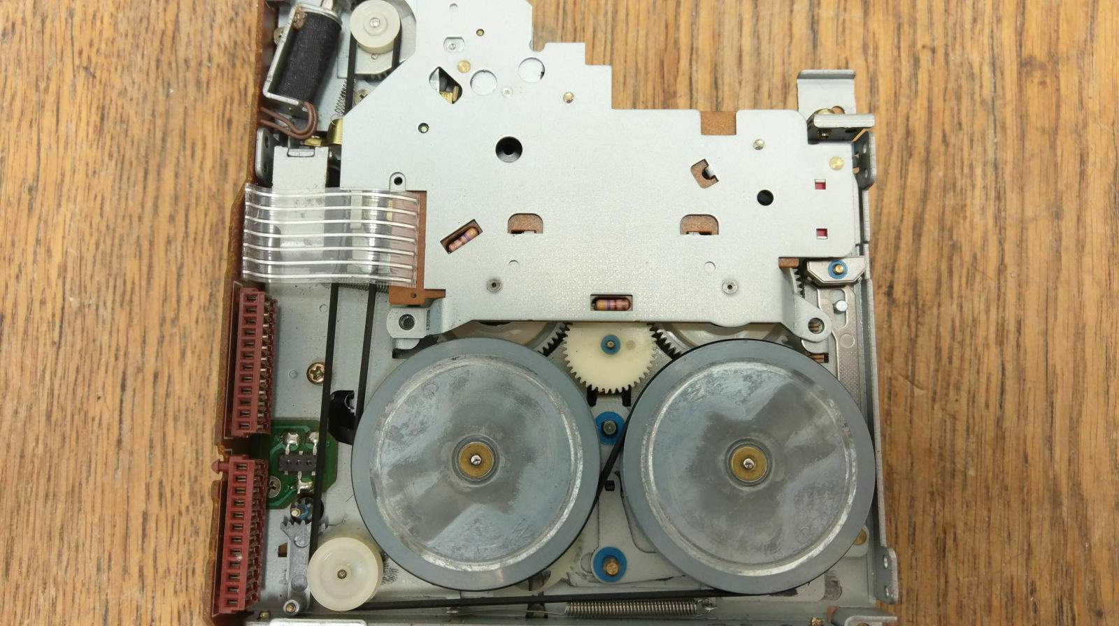

Leider hat das dazugehörige Kassettenlaufwerk nach etwas mehr als 20 Jahren angefangen nicht mehr so zu funktionieren wie es sollte. Es wurde übrigens bis zur Einstellung des NSX 2005 unverändert ausgeliefert.
Dazu muss man sagen, dass es sich um ein Laufwerk mit Titelsprung, Titel-Wiederholung und Titel-Anspielen handelt. Man wollte damals wohl der Funktion einer CD so weit wie möglich nahe kommen.
In der Praxis führte jedes Zurückspulen zu einem Auto-Reverse. Ob das Zurückspulen manuell ausgelöst oder Teil eines der Automatikfunktionen war spielte dabei keine Rolle.
Das Problem hat mich eine Weile beschäftigt bis es mir klar wurde wo der Fehler zu finden war: Sobald sich das Band nicht mehr bewegt geht das Laufwerk davon aus, dass die Kassette ihr Ende erreicht hat und wechselt auf die andere Seite.
[bild=1]Dazu genügt schon ein Problem mit der Mechanik, beliebt sind hier vor allem Gummiteile .. Da das Radio des NSX nur ein einziges Gummiteil enthält (den Antriebsriemen) war wohl dieser nicht mehr so frisch wie er sein sollte.

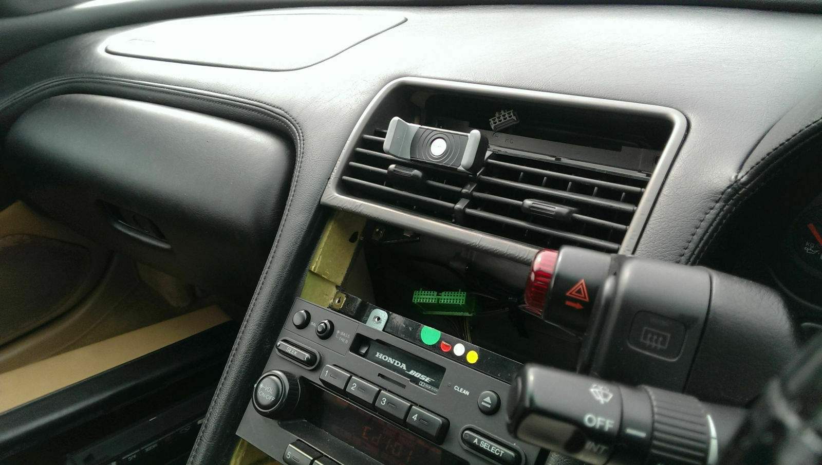

Nach dem Entfernen der Mittelkonsole und des Klimasteuergeräts kann das Radio an seinen vier Befestigungsschrauben (zwei unten, zwei oben) gelöst und nach dem Abstecken der Kabel problemlos entnommen werden.
[bild=2]Als nächstes öffnen wir die obere Abdeckung des Radios. Zwei Schraube oben und zwei Schrauben an der Rückseite lösen genügt dafür.
Bitte daran denken, dass die Metallplatte vorn in die Kunststofffront eingehakt ist. Also erst hinten anheben und zum Schluss vorne aushaken.

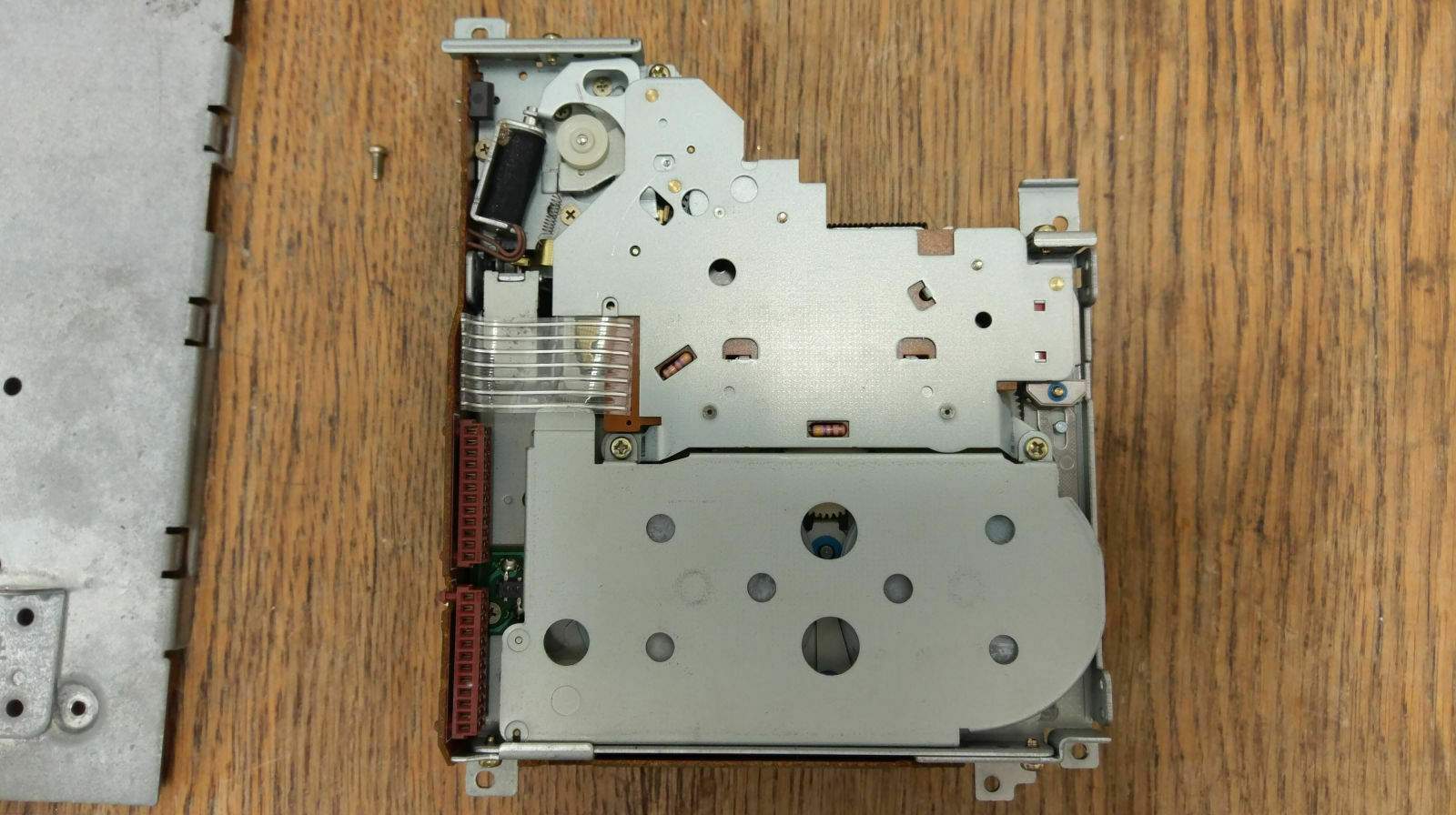

Die Kassetteneinheit ist mit vier Schrauben im Gehäuse befestigt. Die vorderen zwei halten noch zusätzlich ein Metallplättchen das der Kassettenführung dient.
[bild=3]Nach dem Entfernen der Schrauben kann die ganze Einheit ganz einfach nach oben herausgezogen werden.
Nun kümmern wir uns um den Riemen im unteren Stockwerk der Kassetteneinheit. Perfekter Ersatz wäre ein Kantriemen mit einen Durchmesser von 130 mm und eine Dicke von 1,2-1,5 mm.
Basis dafür war die Länge des alten Riemens abzüglich 5-10 % Dehnung. Erhältlich und bestellt bei CSI Elektronik wenn auch leider nur mit 1 mm Höhe (was aber kein Problem darstellt).
[bild=4]Um den Riemen zu tauschen muss der Boden des Laufwerks geöffnet werden. Dazu einfach die zwei Schrauben lösen, die Platte leicht anheben und einige Millimeter in Richtung des Flachbandkabels schieben.
So löst sie sich aus den Rastpunkten am unteren Rand des Gehäuses und kann anschließen vom Flexkabel weg herausgezogen werden.
Das Auffädeln des neuen Riemens kann etwas nervig sein da er an keiner Stelle verdreht sein darf was leider fast automatisch passiert.
[bild=5]Es sollte nicht allzu lange dauern das zu beheben. Außerdem ist die Sache ist relativ stabil wenn mal alles aufgefädelt ist (was den Frustfaktor unten hält).
