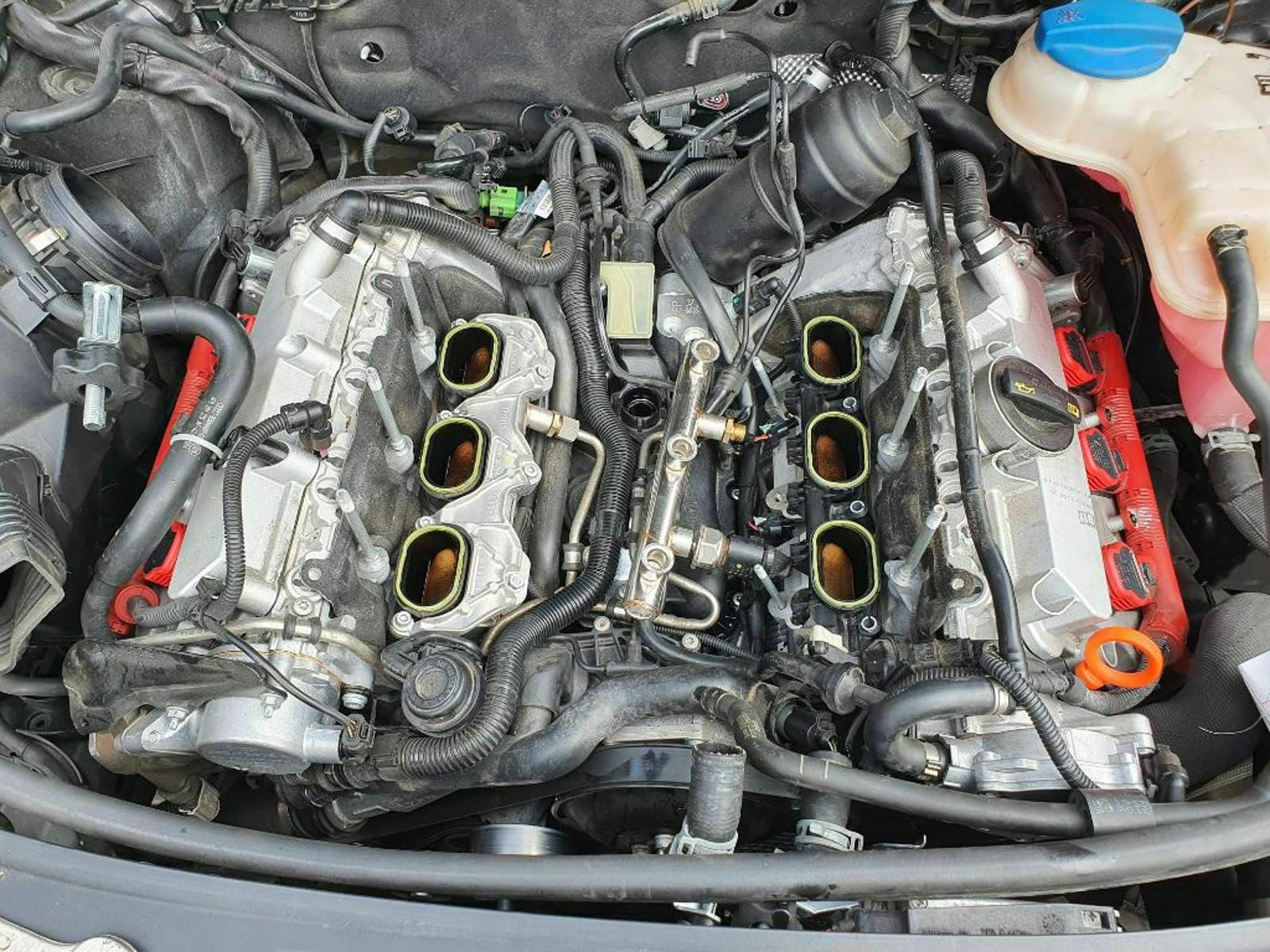

21. September: Nachricht vom Freund und Kollegen mit dem Audi A6: "Mich Ärgert das Auto wieder...." Vibrationen bei erhöhter Drehzahl und geschlossener Wandler-Überbrückung des Automatik-Getriebes. Verdacht auf Probleme mit der Kardanwelle. Ersatzteil hat er bestellt und ich für Freitag die Hebebühne bereit gemacht.
22: September: Auto schaltet immer schlechter, brummt noch stärker. Eher untypisch für ein Problem mit der Kardanwelle. Verdacht schiebt sich Richtung Wandler im Getriebe. Gegen 17:00 Uhr ging es dann richtig los mit "Fehlzündung Zylinder 4". Ab jetzt redet keiner mehr vom Wandler oder der Kardanwelle.
[bild=1]23. September: Statusbericht vom Kumpel. Zündspulen sind neu, alle Stecker mal gewackelt, Kabelbaum ohne Marderspuren, Zündkerze Zylinder 4 mit Zylinder 5 getauscht - kein Erfolg. Möglicherweise Injektor, also baut er den Kompressor runter um sich die Dinger näher anzusehen.
24. September: Sicherheitshalber wurden alle Injektoren durchgemessen aber keine Auffälligkeiten. Morgens hat er sie zur Reinigung beim Spezialisten abgegeben - geplante Abholung früh am nächsten Tag.
25. September: Injektoren abgeholt. Der potentiell problematische Injektor wird auf einen anderen Zylinder an der anderen Bank des V6 TFSI gesetzt (Quertausch).
Dies dient auch dazu herauszufinden ob die Fehlermeldung der Lambdasonde "P2629 - lineare Lambda-Sonde, Abgas-Bank2 /Abgleichleitung Pumpstrom" (die sich sporadisch zu den Zündaussetzern gesellte) eventuell zusammen mit dem Injektor auf die andere Zylinderbank wandert.
[bild=2]Wagen läuft nach dem Zusammenbau im Leerlauf unproblematisch. Beim Einbau wurden die Saugrohrklappen verklemmt, daher gab es dazu passende Fehlerspeichereinträge und Zündaussetzer diesmal gleich auf allen drei Zylindern der altbekannten Bank. Nach dem Beheben des Fehlers aber das selbe Verhalten, keine Veränderung und gewandert ist auch nichts - wieder Bank 2 und die Lambdasonde.
Den Nachmittag dann (mit viel Durchzug) gemeinsam im Auto. Wagen fährt brummelig und wie durch Gummibänder zurückgehalten. Zündaussetzer immer auf Bank 2 und erst bei hohen Drehzahlen, aber eher unabhängig von der Last - eine Sache die noch interessant werden würde.

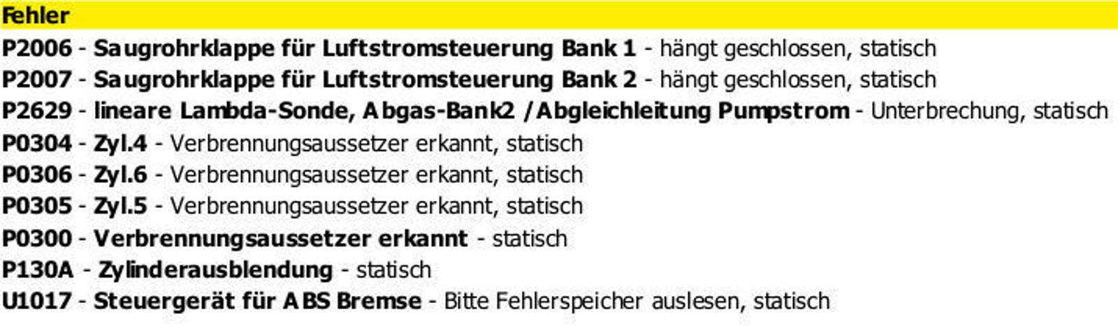

[bild=3]Auf dem Beifahrersitz kann man per Diagnose prima in Echtzeit zusehen wie die Zündaussetzer nicht auf einen Zylinder beschränkt sind sondern auf allen Zylindern der Bank 2 gleichzeitig auftreten. Der Zylinder der dabei den Grenzwert als erstes überschreitet löst dann den Fehlerspeichereintrag und die Abschaltung aus.
Damit ist ziemlich klar das es sich um ein Problem handelt welches auf Bank 2 beschränkt ist. Es gibt nicht viele Teile die diesbezüglich noch in Frage kommen können. Der Nockenwellenversteller und die Saugrohrklappen kontrollieren sich selbst, das würde also einen Fehlereintrag verursachen.
Ein gemeinsamer Fuel-Rail versorgt beide Bänke, Zündkerzen und Injektoren wurden schon quergetauscht. Bleibt eigentlich nur der Katalysator und die dazugehörige Lambdasonde übrig, denn da hat jede Bank ihren eigenen.

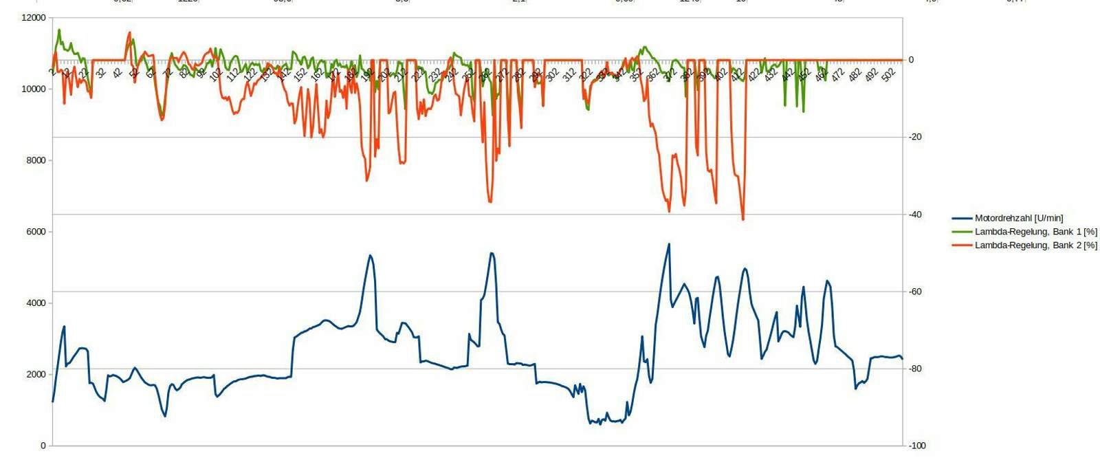

[bild=4]Die Lambdawerte der Bänke können per Diagnose in Echtzeit angezeigt werden und wichen während einer Messfahrt stark voneinander ab. Bank 2 erreicht außerdem bei hohen Drehzahlen extreme Wert. Was die Prozentzahlen wirklich bedeuten ist bis heute unklar aber irgendwas stimmt da definitiv nicht und es ist Drehzahl-abhängig.
Als nächstes wurde eine Runde mit diversen Freunden telefoniert die aber leider auch keinen heißen Tipp hatten. Hinweise kamen allerdings sich den Katalysator auch mal optisch anzusehen. Für den nächsten Tag stand aber noch die Idee die Lambdasonden zwischen den Bänken zu tauschen auf dem Programm.

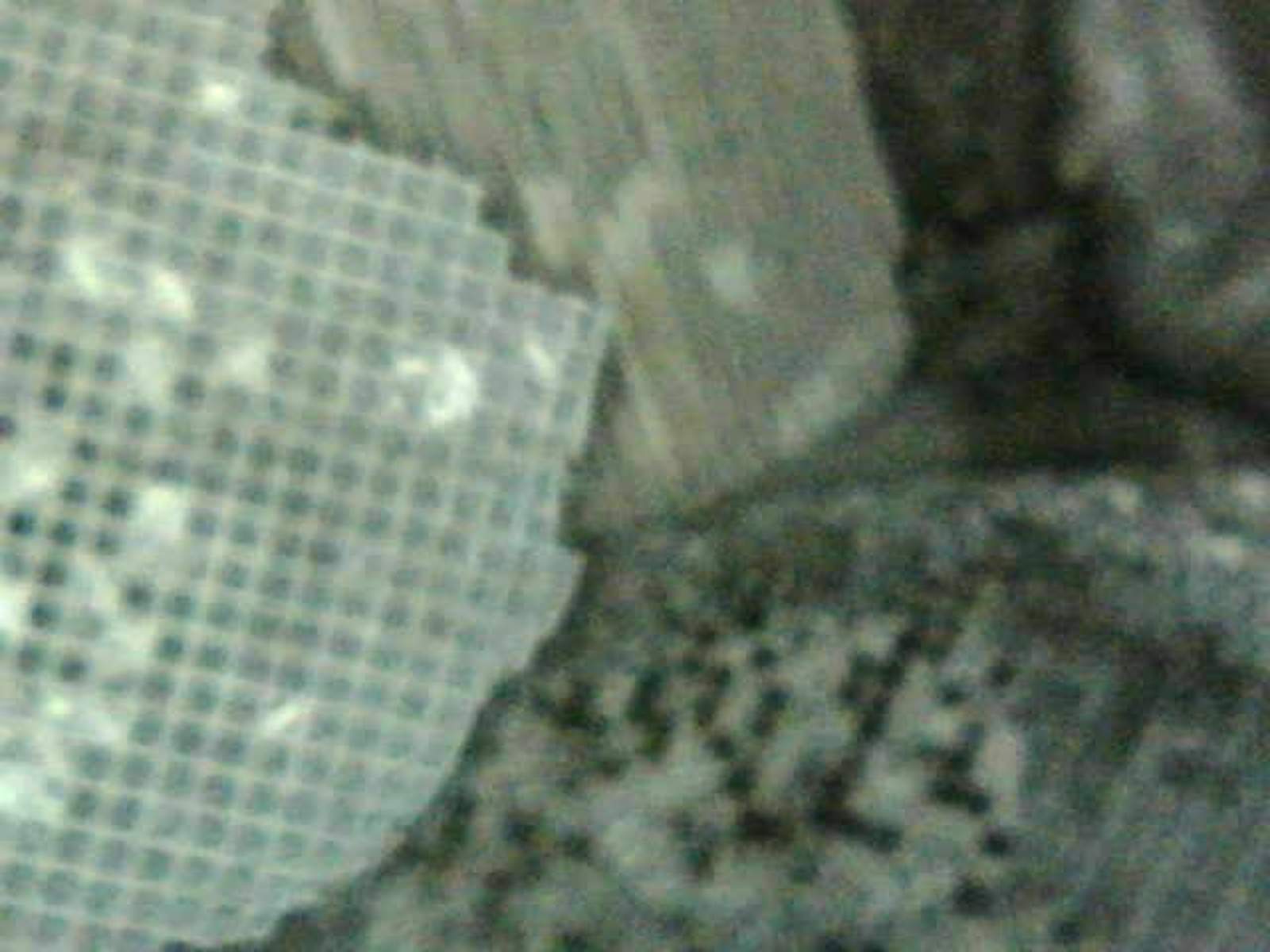

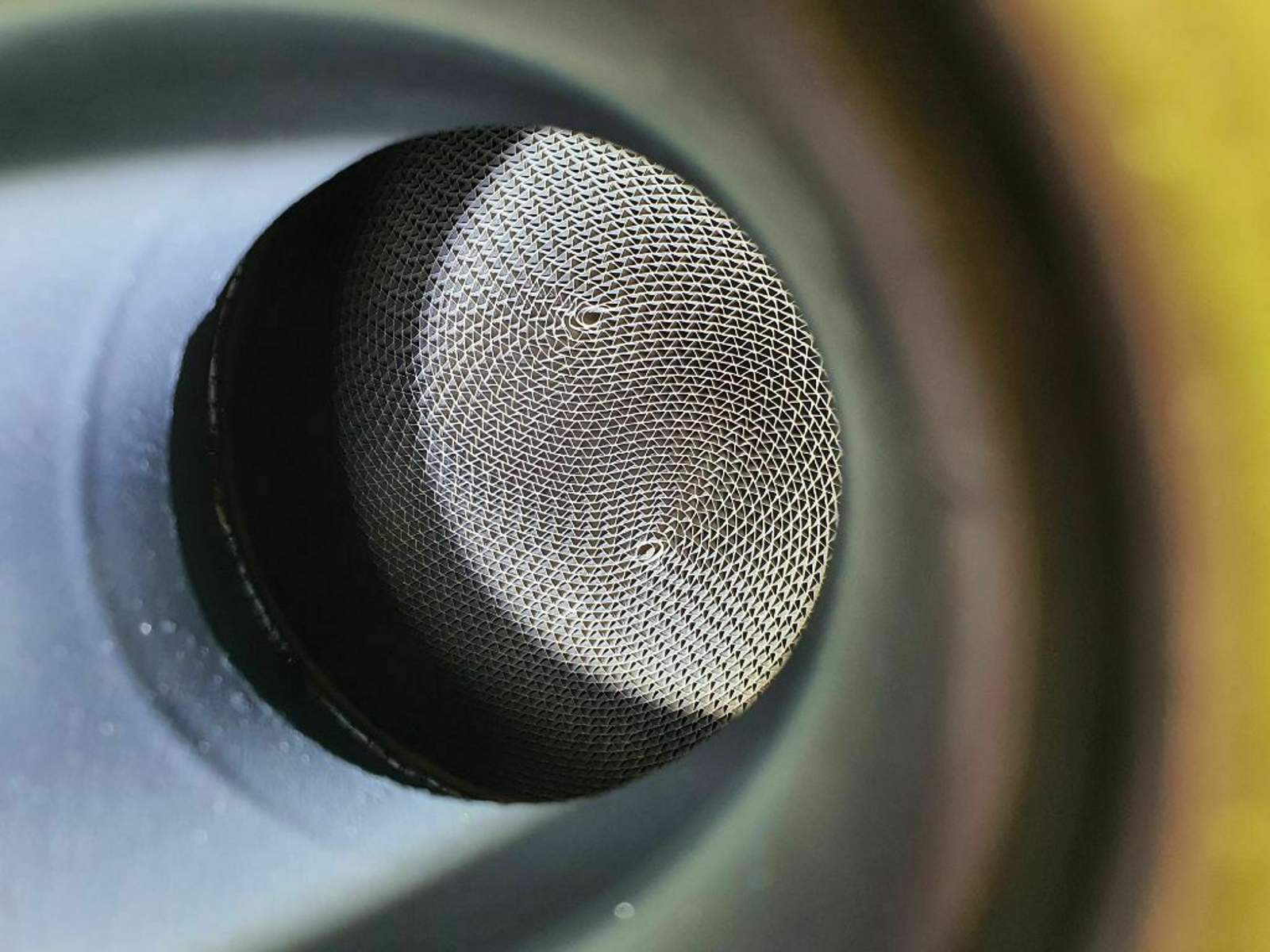

[bild=5] Wenn man die Sonden herausgeschraubt hat kann man mit einem Endoskop auch gleich einen Blick auf die Zellen des Kats werfen, trifft sich also gut.

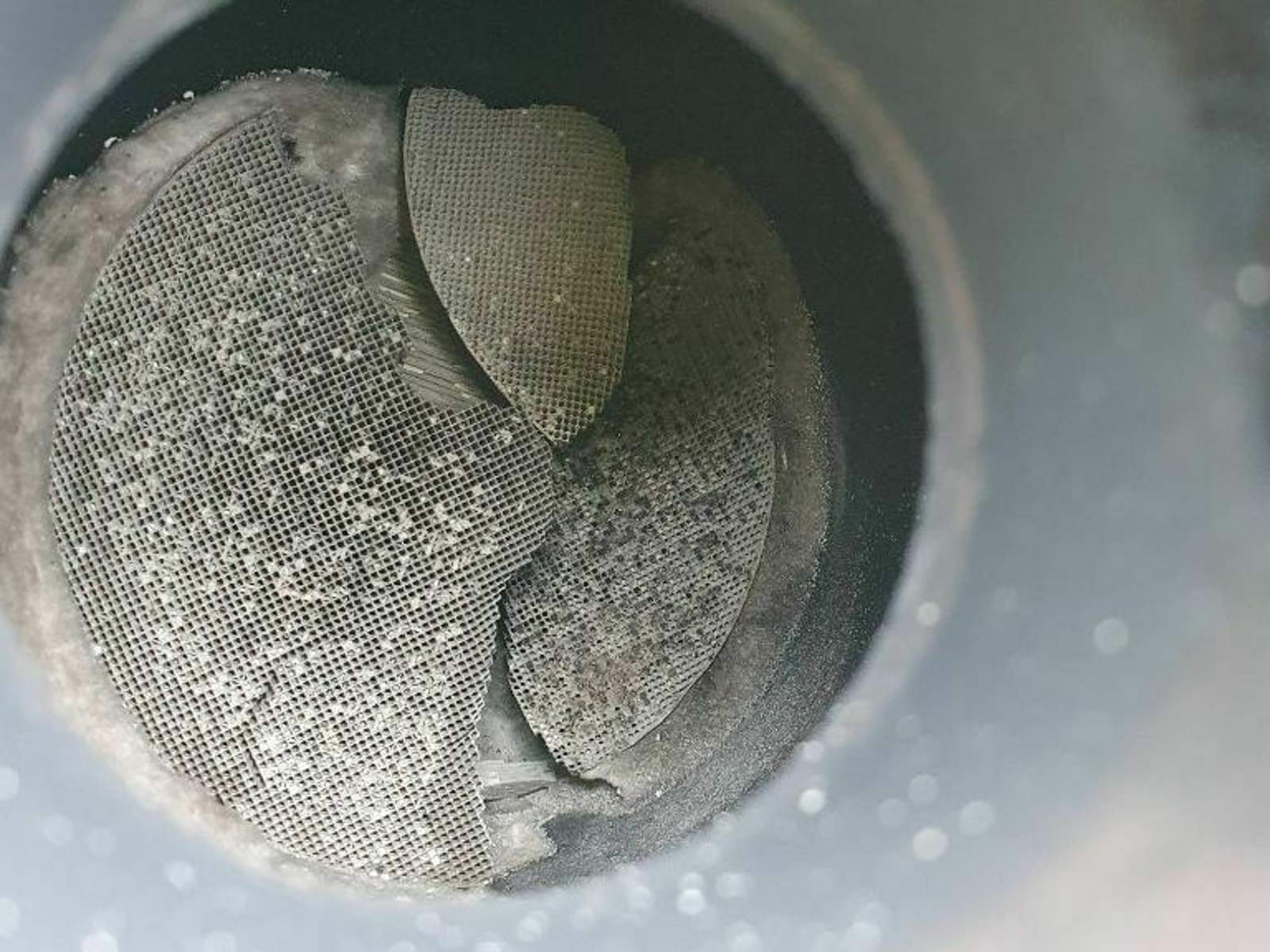

26. September: Endoskop bereit, Trommelwirbel .. Katalysator Bank1 - alles wie es sein sollte. Bank 2 - eine Trümmerlandschaft, aber seht selber.
Diagnose eindeutig, Fehler gefunden, Zeit für eine Zusammenfassung. Die Keramik des Kats ist offensichtlich zerfallen und blockiert damit die Abgaswege. Durch den Rückstau sinkt der Sauerstoffgehalt im Abgas und die Lambdasonde geht fälschlicherweise von zu fettem Gemisch aus.
[bild=6]Das Motorsteuergerät regelt entsprechend dagegen und verringert die Spritmenge. Der Effekt wird stärker mit zunehmender Drehzahl da der Motor dann noch mehr Abgas durch die Reste des zerstörten Kats pressen muss damit der Rückstau weiter ansteigt.
Irgendwann wird das Gemisch so mager, dass Zündaussetzer auftreten. Im Diagramm oben kann man das sehr schön erkennen. Auch dass die Probleme im Vorfeld der Reparatur von Tag zu Tag größer wurden passt dazu.

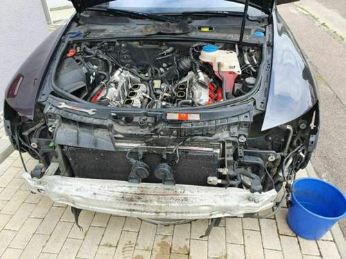

27. September: Abgasstrang Bank 2 ausgebaut und möglichen Ersatz besprochen. Gebraucht war nichts erhältlich, für dieses Modell konnten wir keine alternativen Hersteller finden und somit blieb nur der Austausch der Innereien gegen einen Metallkat.
[bild=7]Im Laufe der nächsten drei Tage daher: Vorbereiten des Kats für neuen Innereien. Kat zur Spezialfirma, mit frisch gefülltem Kat wieder zurück. Alles zusammenbauen und Daumen drücken. Kurze Testfahrt ohne Probleme und auch ein längerer Ausflug blieb ohne Auffälligkeiten.
Fazit: Eine wirklich spannende und interessante Fehlersuche wenn auch mit sehr viel Schraubarbeit für den Besitzer des Autos verbunden. Nun hoffen wir beide, dass zumindest für eine Weile Ruhe herrscht 🙂
