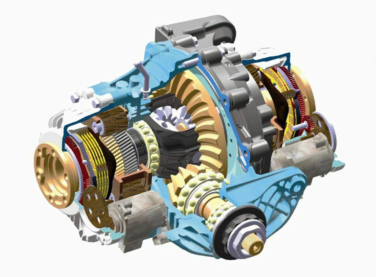

Zum Aufbau:
Das aktive Hinterachsdifferenzial ist im Kern wie ein gewöhnliches Ausgleichsgetriebe aufgebaut. Der Sinn dieses Basissystems besteht zu allererst darin, Drehzahlunterschiede an den Antriebsrädern z.B. bei Kurvenfahrt auszugleichen, um den Antriebsstrang vor inneren Spannungen zu bewahren und einen erhöhten Radverschleiß zu vermeiden.
Auf dieses Grundprizip baut dann das aktive Hinterachsdifferenzial auf (Aus Gründen der Übersicht nutze ich als technische Grundlage für meinen Bericht das DPC-System von BMW). Es kombiniert das Ausgleichsgetriebe mit je einer Lamellensperre und einem Überlagerungsgetriebe (Planetengetriebe) pro Seite, also pro angetriebenem Rad.
Dies könnt ihr prima der ersten Abbildung in der Bildergalerie entnehmen, welches mit Hilfe eines Getriebquerschnittes und farblich voneinader abgehobenen Bauteilen den Aufbau des DPC-Systems darstellt.

Das sieht ja mal gar nicht kompliziert aus 😰
